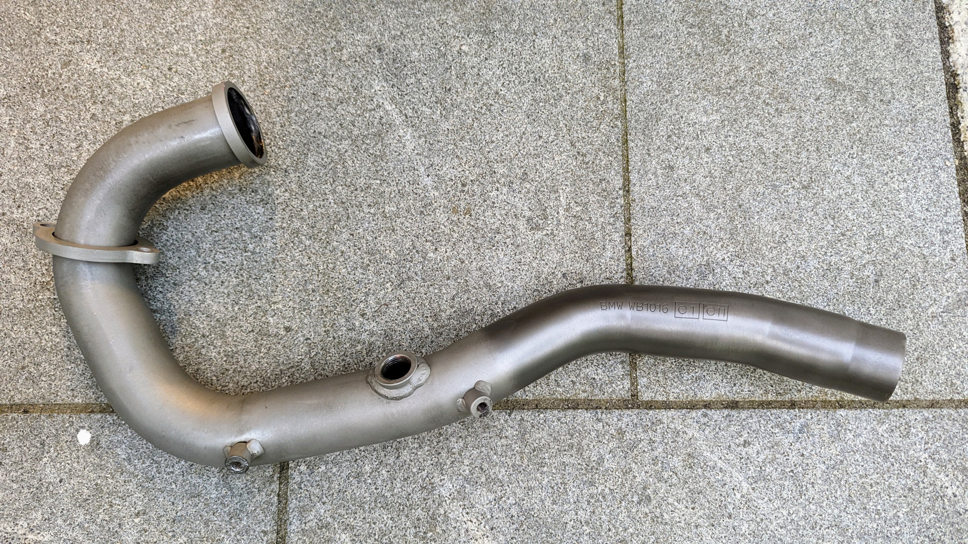

Hm ich denke du hast Recht, denn eine Magnet haftet dort nicht. Also die ganzen Sorgen um sonst?
Kommt auf den Edelstahl an. I.d.r. wird bei solch billigen Anwendungen wie dem Krümmer kein Duplex Edelstahl verwendet
Der wäre nämlich magnetisch. Die genaue Materialbestimmung ist schwierig (PMI Verfahren) . versuche es einfach... nass machen und über Nacht nach draußen legen. Am Morgen siehst Du, was es für ein Stahl ist :grin:
gsrobert
gsrobert
03.03.2010
239
Denke schon ;-)
Man kann son Edelstahlrohr recht einfach mit einer Edelstahlbürste aufhübschen.
Also eine Topfbürste oder sowas mit der Flex. Bist du in ner halben Stunde weit, aber spaß macht das nicht und du brauchst de Schutzbrille ;-)

Mir ist mal eine Plastiktüte vor die verchromten Krümmer meiner damaligen CB 750 Sevenfifty geflogen! Was für eine Sauerei. Da war mein Ziel, soviel wie möglich von der verchromten Oberfläche zu erhalten. Die Oberfläche ist ja nun bei deinem Krümmer schon hin. Kugelstahlen, um die Oberfläche weiter zu stabilisieren. Dann ist das mit dem Band (bin aber echt kein Fan von den Mumienbändern) vielleicht doch eine gar nicht so schlechte Idee. Zumindest eine günstige Variante, um nicht noch mehr Geld zu versenken... (und macht die Kiste etwas "einmaliger" :Augenzwinkern_2:.

mein Auspuffbauer hat eine Handbandschleifmaschine, wenn man bei den Gewindeanschlüssen aufpasst braucht man 2oder 3 Schleifbänder.

Da hätte ich es mit Edelstahlbeize probiert. Normal wird das Zeug nach dem Schweissen verwendet.
gerd
Ja, aber nur noch sehr eingeschränkt.
Das Zeug ist höchst giftig und man muss einen Entsorgungsnachweis führen und gleichzeitig ein Neutralisationsmittel bereithalten.
Als privater praktisch nicht mehr zu bekommen.

Ich nicht. Hab ich schon x mal gemacht. Sogar vor kurzem bei mir Zuhause das Treppenhausgeländer (und den Auspuff und das selbstgefertigte Reifenmontiergerät gleich mit :rolleyes: :rolleyes:). Das Gerät arbeitet mit 230V.
Die Brühe (Phosphor- und Schwefelsäure) in/mit der elektropoliert wird ist aber auch nicht gerade "bio".
Das stimmt natürlich. Wobei unser Elektrolyt nur aus 15% iger wässriger Schwefelsäure besteht und ohne Phosphor, aber auch das ist nichts für in den Kaffee.
