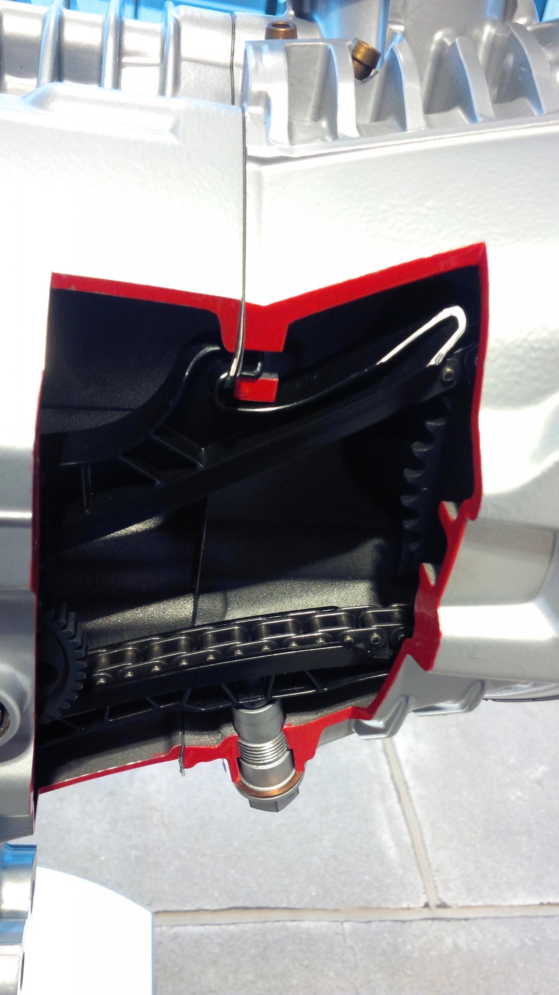

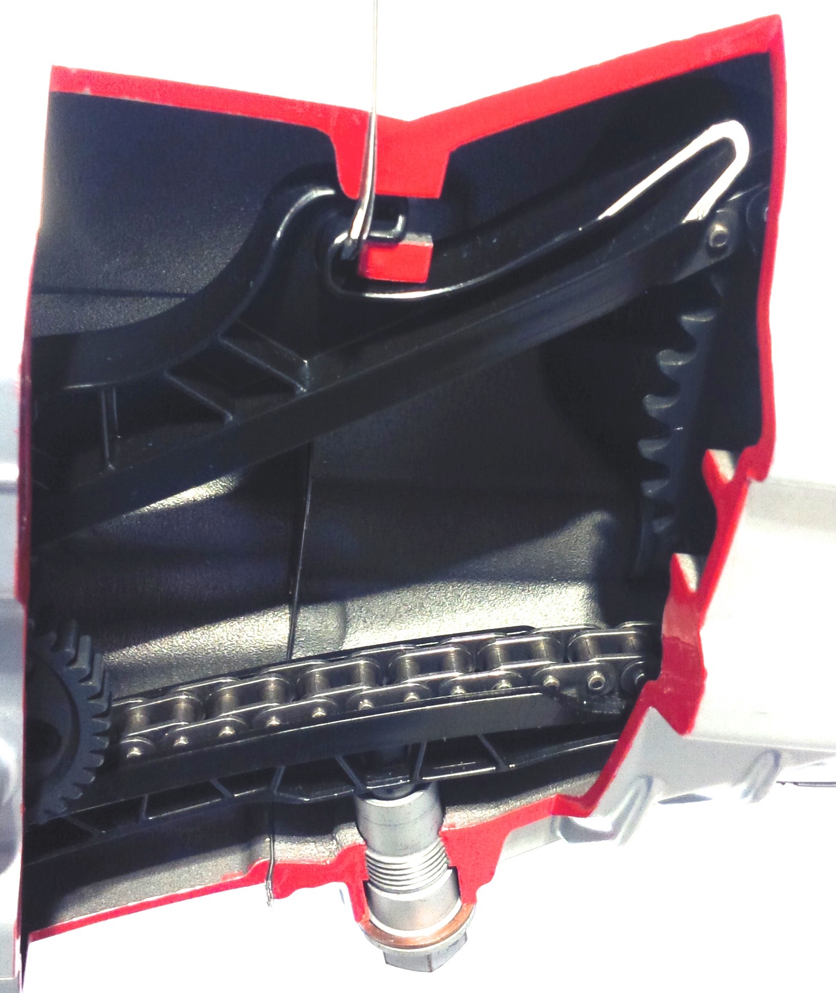

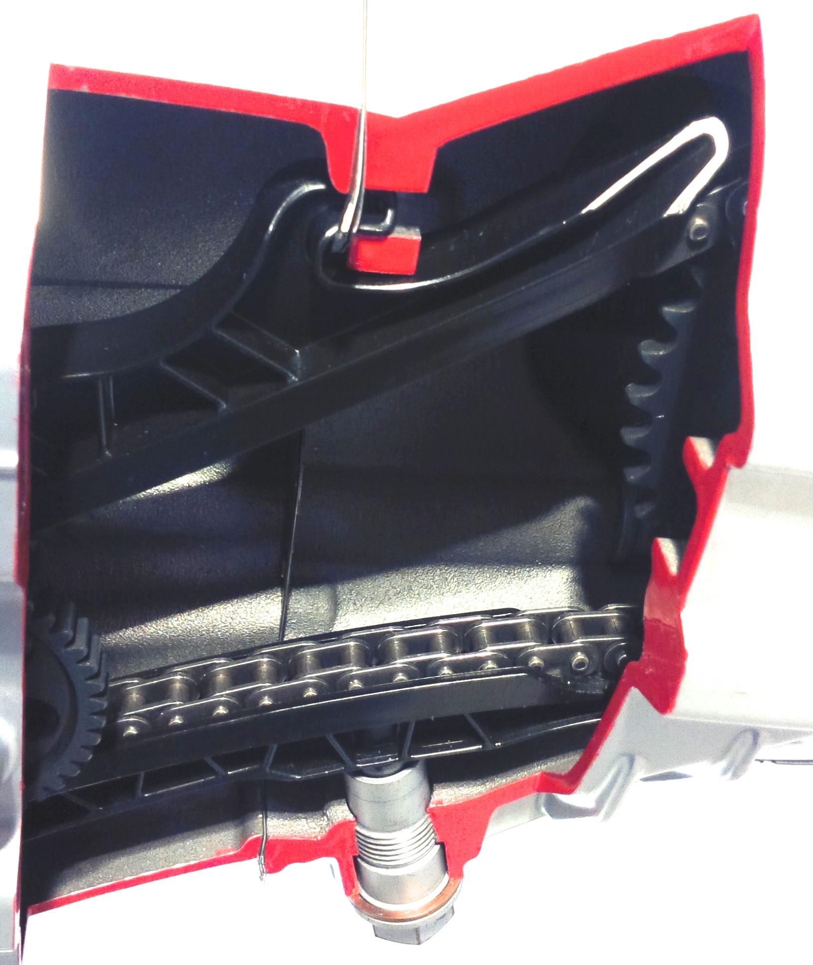

Wenn das auf dem Bild von Holger der rechte Zyl ist, dann müsste die obere Schiene nach innen gezogen werden?? Sehe ich das richtig?
Ich finde leider das Schnittmodell nicht mehr, da sieht man vielleicht mehr?
Grüße Sprint
Kardan
09.06.2009
1.592
Berlin/Brandenburg
Honda CRF1100L Adv. Sports

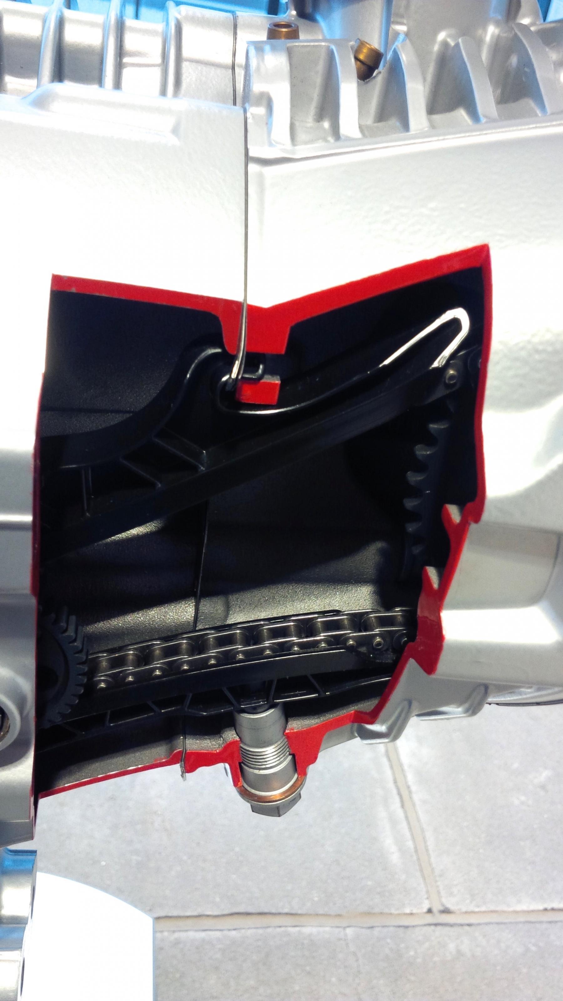

Grüße Sprint
Ja, das ist der rechte Zylinder - von hinten aufgeschnitten. Die obere Schiene dürfte frei werden, wenn Kopf und Kopfdichtung entfernt wurden.
Hier ist das ganze Foto:

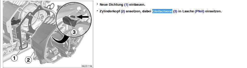

Nee, die obere Schiene muss entfernt werden, um Kopfdichtung zu wechseln.

Wenn man den Kopf abnehmen möchte, muss eh vorher das Kettenrad vom Nockenwellenantrieb gelöst und von der Welle gezogen werden, damit die Kette abgenommen werden kann. Dann müsste einem die obere Schiene eigentlich schon entgegen fallen, wenn die Kopfdichtung ab ist.

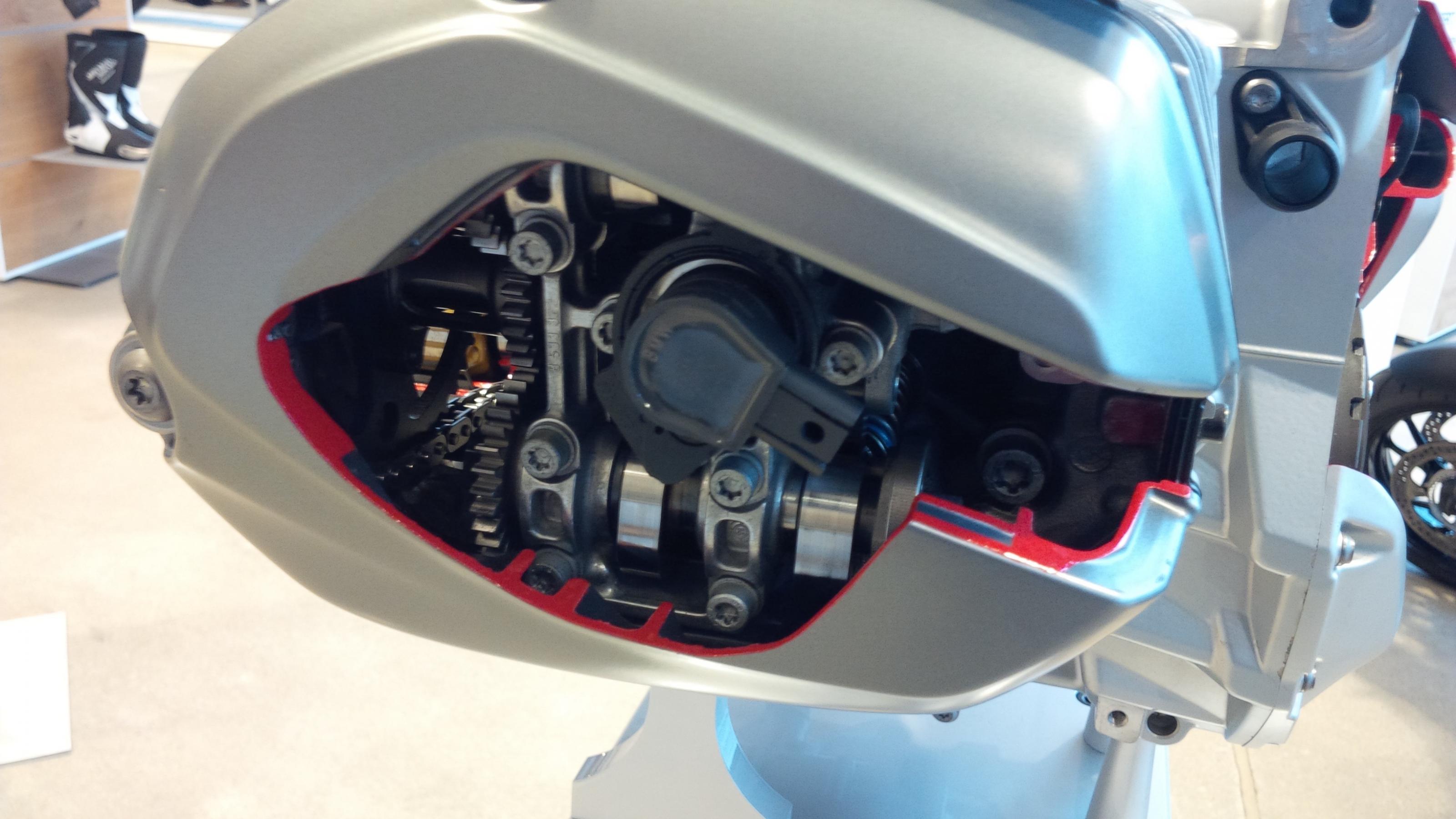

Hier noch der gleiche Zylinder von der Seite (Ventiltrieb):
Das sind leider nur Handyfotos, sehr schwierig korrekt zu fokussieren...

Ok, die obere Gleitschiene kann dann einfach gezogen werden?
Und wie ist die untere gelagert, bzw. geführt?
Grüße Sprint

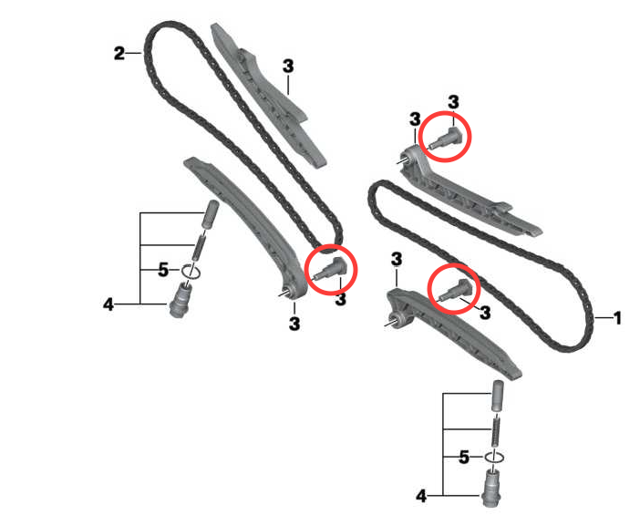

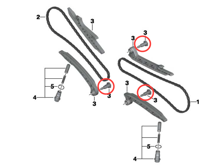

Die Kettenschienen können nicht einfach so aus dem Kettenschacht von der Zylinderseite aus gezogen werden. Ich habe es gestern schon mal geschrieben, 3 der 4 Kettenschienen sind über Bundschrauben am KGH getriebeseitig verschraubt. Dazu muss das Getriebe raus und Teile des Primärtriebs müssen entfernt werden. Ich würde euch gerne ein Bildchen zeigen, leider darf ich das nicht.
marenz3518
10.07.2014
122
84434 Kirchberg
R1200GS LC 2015
Kleiner Nachtrag:
ein Bildchen aus der Ersatzteilübersicht von leebmann24.de zeigt den Steuertrieb.
Position 3 (Bundschraube im roter Kreis) ist nur nach Demontage von Getriebe und Primarzahnrad auf der KW zugänglich.
