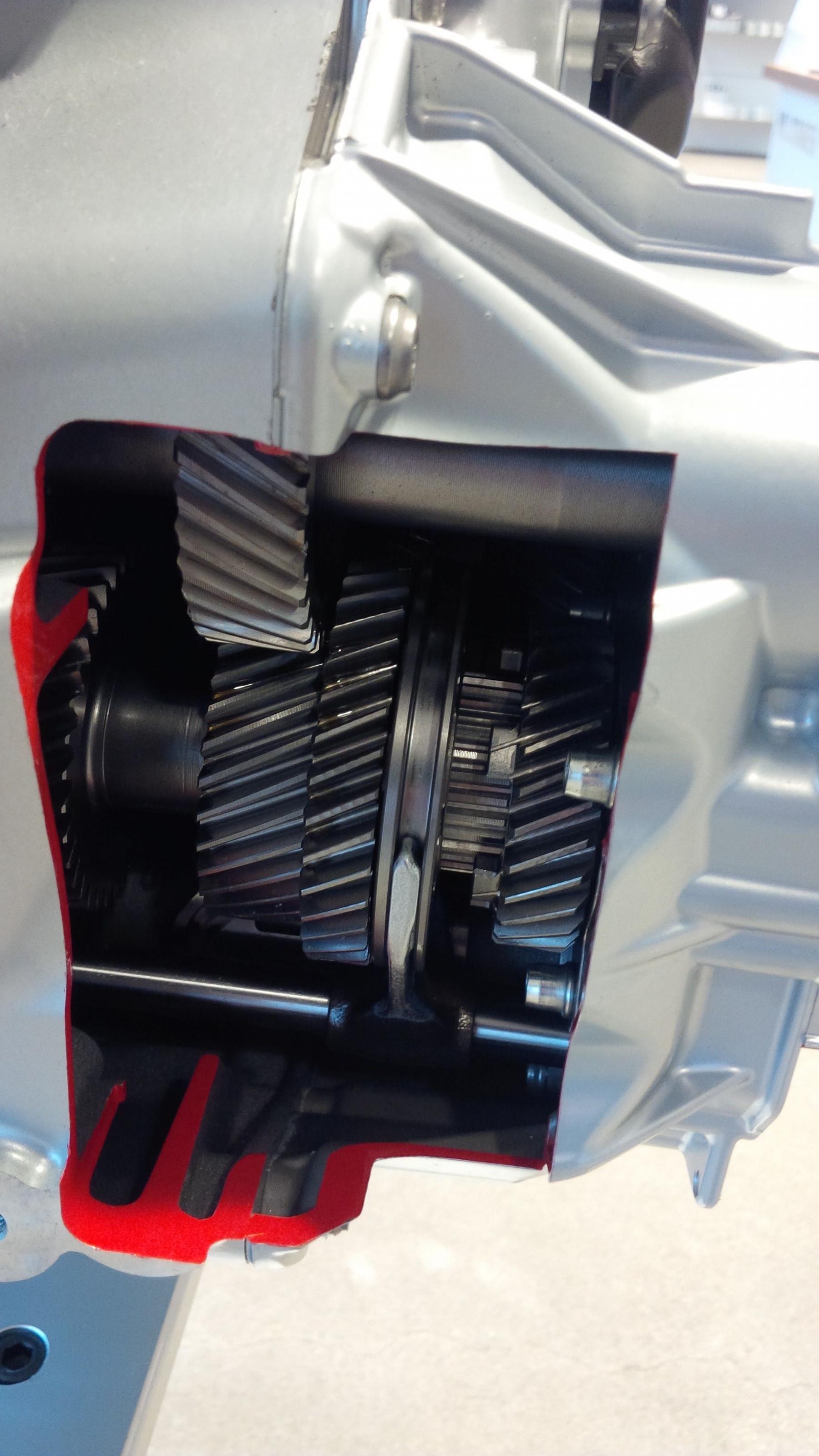

Du weißt aber schon, dass bei der LC, so wie bei den meisten Motorrädern, das Getriebe im Motorgehäuse untergebracht ist, oder? :confused:
Kann da nicht der ganze Krempel nach vorne raus? Sowie ein Kassettengetriebe, ist doch ein supermoderner Motor?:)
Ich habe leider kein Schnittbild zur Hand.
