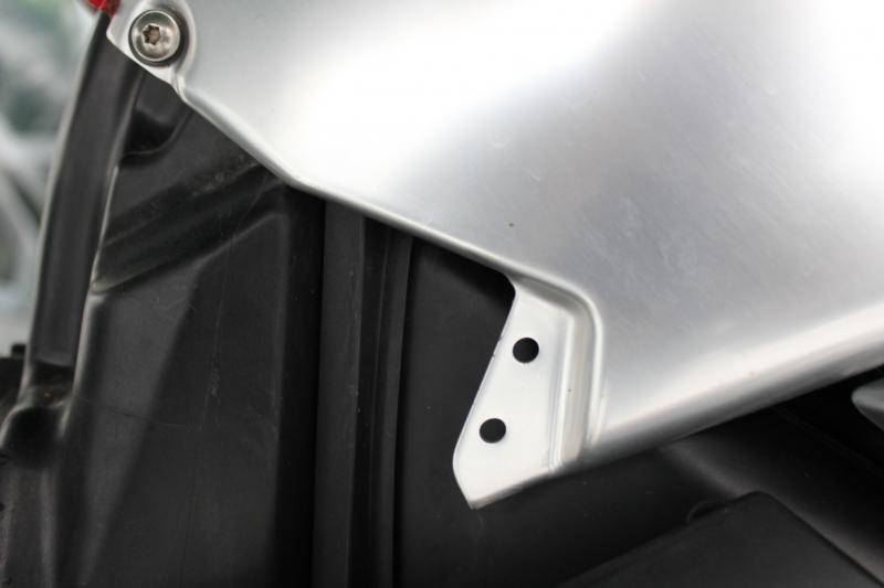

Hallo zusammen!
Mir fehlt am linken Aluseitendeckel meiner 04er GS das Kunststoffteil, über das die Lasche der Sitzbank beim Einbau geschoben wird. Hoffe man versteht, was ich meine, sonst kann ich mal ein Foto hochladen.
Da man dieses Teil lt. ETK nicht einzeln bekommt, müssten es wahrscheinlich leider von einem kaputten Deckel kommen.
Kann jemand sowas anbieten?
Grüße, Tom

EOS_2184.jpgEOS_2185.jpglinks mit, rechts ohne Kunststoffteil..

Kriegst du einzeln! Teile-Nr. 46637684337

Hallo Tom,
Mc Gyver hätte einfach einen alten Fahrradschlauch oder ähnliches zerschnibbelt, mit Sekundenkleber eingeschmiert, drüber gefaltet, per Schraubzwinge fixiert bis der Kleber trocken wäre und .....erledigt

Danke schonmal! Das habe ich wohl übersehen! :confused:
