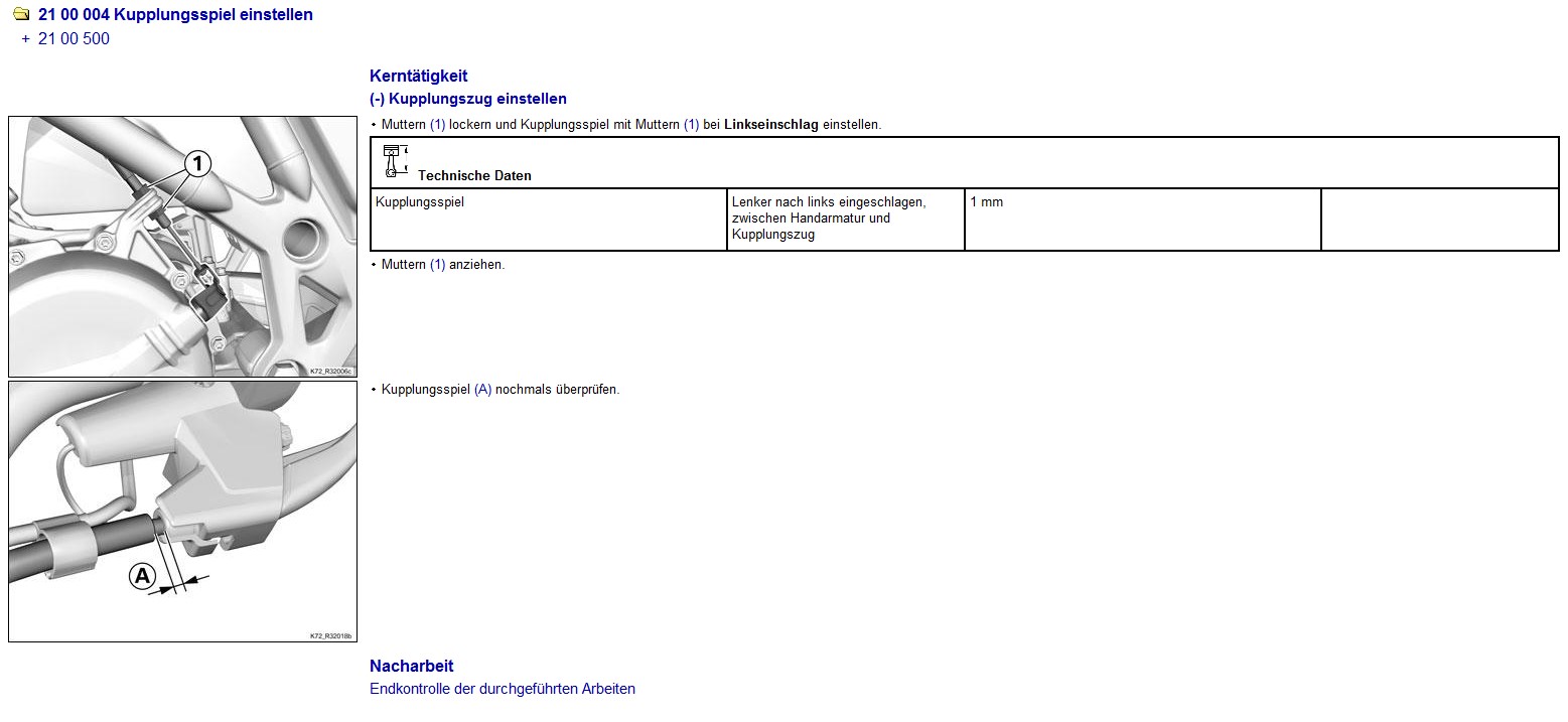

das hört sich aber noch nicht nach einer verbrauchter Kupplung an.
Die Schwergängigkeit liegt auch an der Betätigung mit Zug (nicht Hydraulik).
Ich würde den Kupplungszug mal richtig durchölen (Balistol oder WD40) und auf Beschädigungen prüfen..
Bei der Gelegenheit auch mal den Betätigungshebel am Motorgehäuse prüfen.
Dann Kupplungsspiel neu einstellen und testen.
Viel Erfolg.

Da ich alle Teile schon vorrätig habe, werd ich den Austausch gleich mit machen. Aber das mit dem Kupplungszug werde ich gleich noch mit machen.
Ich danke für die Top Anleitung und für die Tipps.

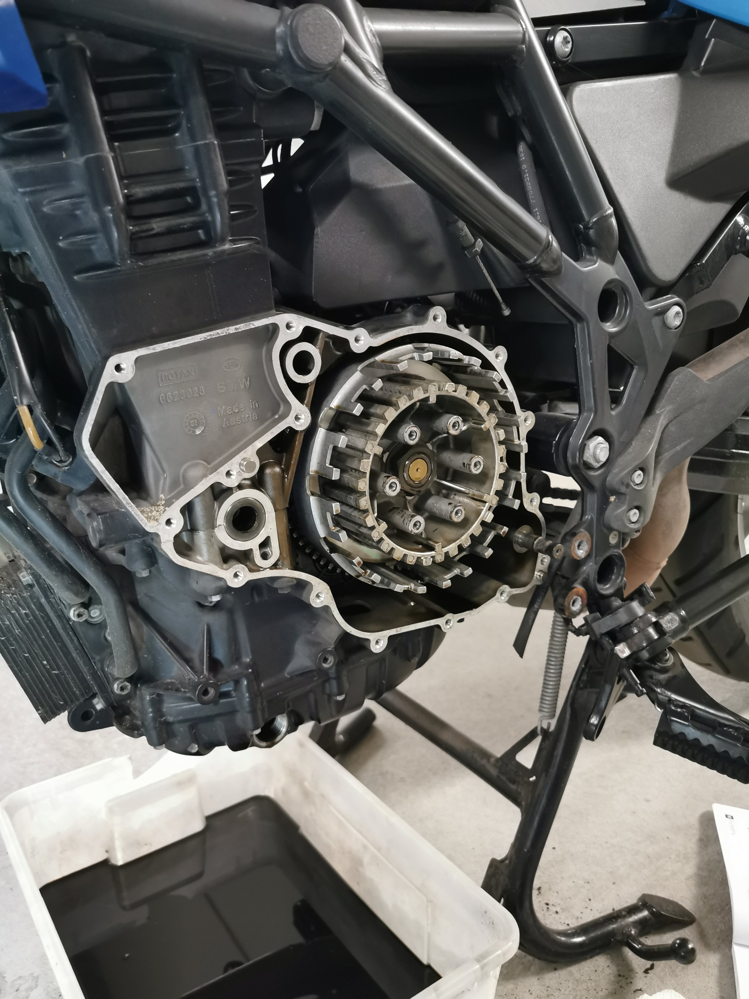

So Operation ist beendet, Patient lebt.
Nach 2 Anläufen konnte ich es auch beenden.
Der erste Versuch ist gleich nach dem ablassen des Öls schon gescheitert beim feststellen das die falsche Dichtung geliefert wurde.
Jetzt fährt die kleine wieder und die Kupplung ist ein Traum.
Ich danke für eure Tipps und Hilfe.
