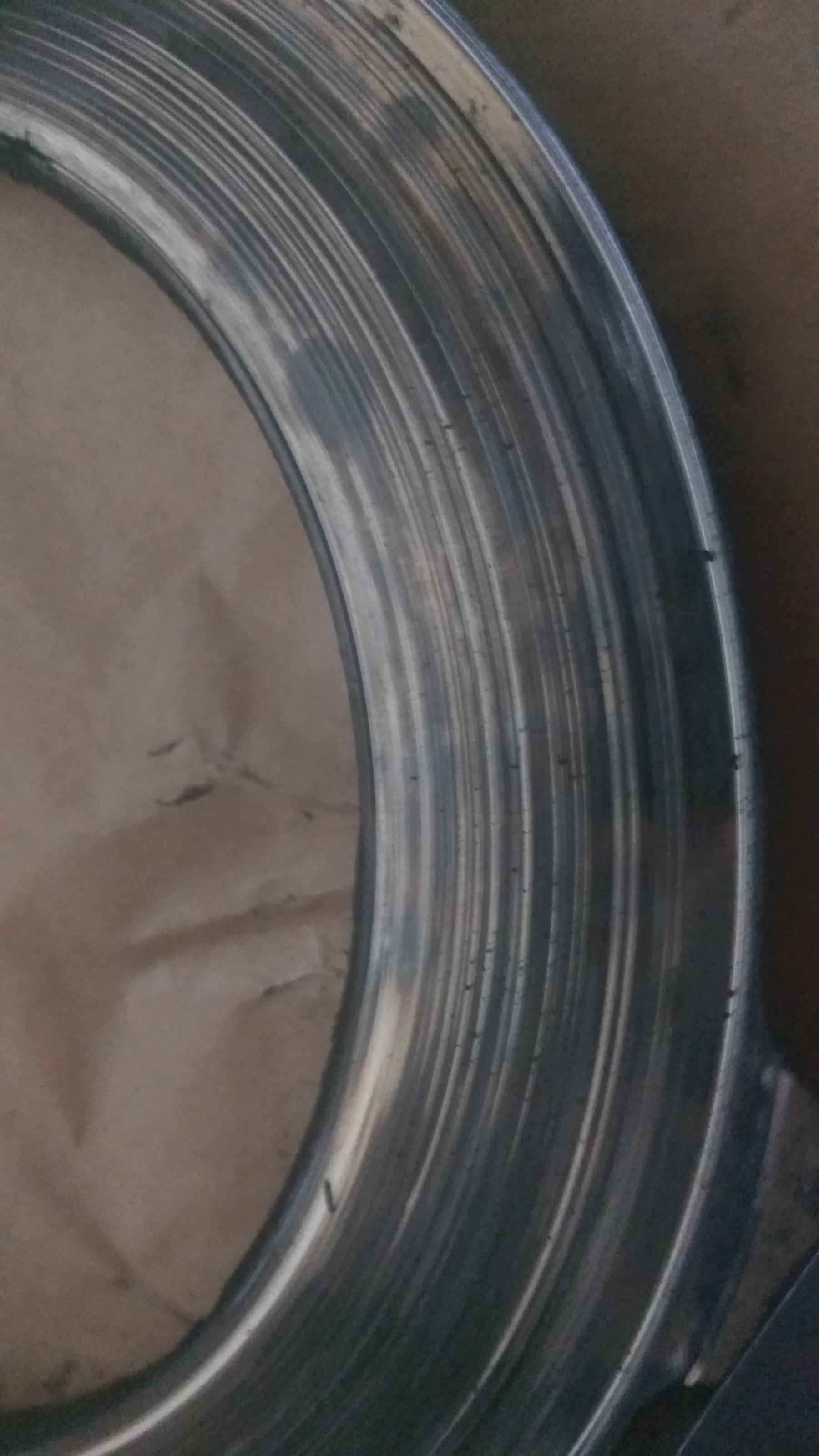

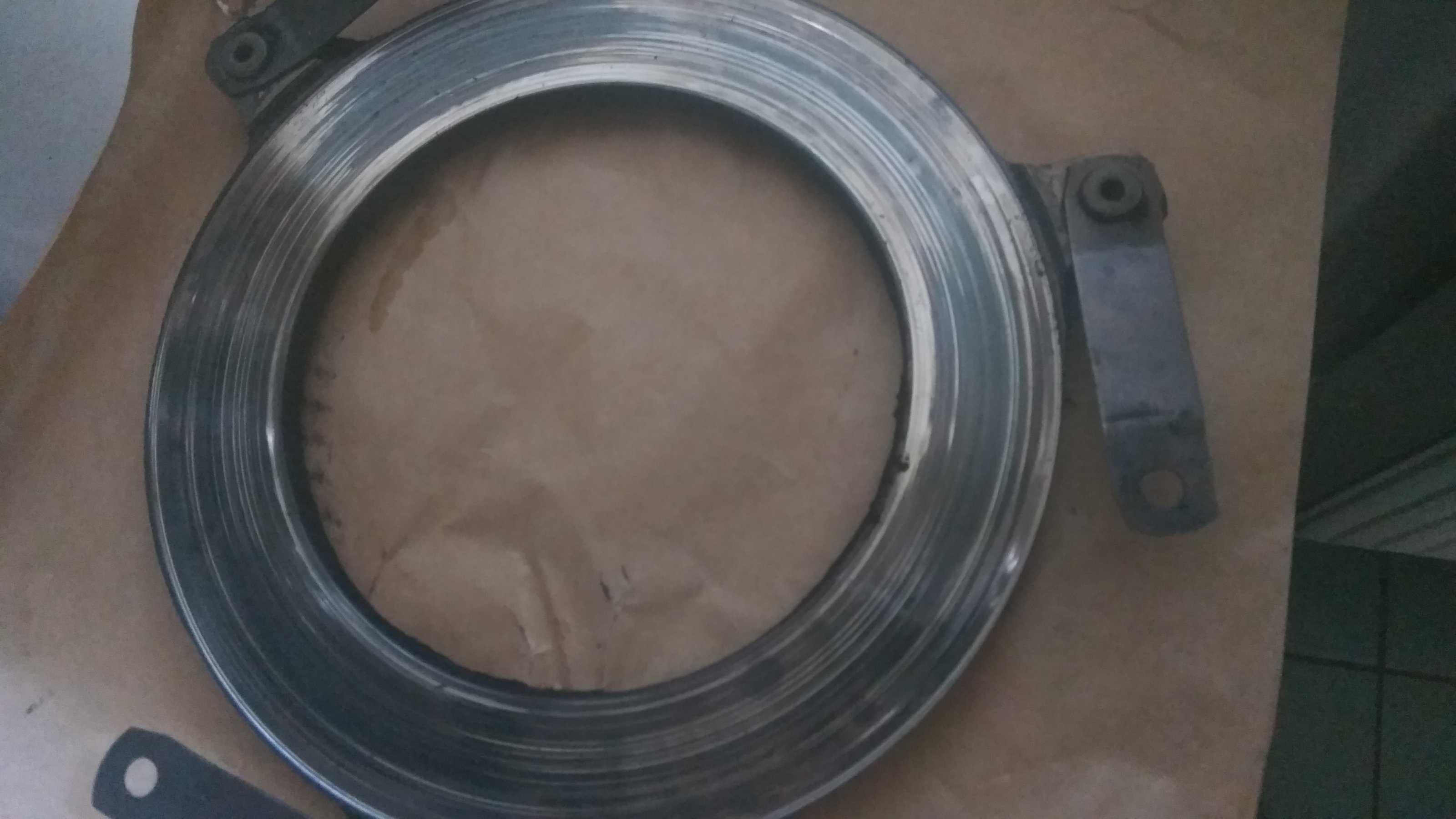

Was mich stutzig macht ist das Aussehen der alten Platte/Deckel: die sind nämlich voll Riefen. <snip> werd ich noch Bilder davon machen und hier eines posten.
Hier die versprochenen Bilder der Druckplatte und Gehäusedeckel nach ca 95t km.
Bin aber einige km (bestimmt 500 oder 1000) schon mit rutschender K. gefahren.
Kurze Recherche diesbezüglich, lässt das als Grund für die Riefen plausibel erscheinen.
Oder vermutet ihr dramatischere Ursachen, die ich kennen sollte?

<snip> andere bezeichnen die als rupfend oder digital.
Das hab ich gelesen und konnte es mir nicht vorstellen. Werde künftige Veränderungen beobachten und falls sich Erwähnenswertes ergibt, rückmelden. Danke für deine Beteiligung! :)
LG Michael

Nach meiner Erfahrung sehen alle gebrauchten, konventionellen Kupplungen riefig aus. Weshalb das so ist weiss ich nicht, könnte mir aber vorstellen, dass es am Belagtyp liegt. Das ist ja ein relativ grob zusammengebackenes "Zeug". Es könnte punktuell unterschiedliche (Abrieb-)Festigkeit haben und so mit der Zeit ein "Muster" einschleifen.

Danke Gerd, das beruhigt des Schrauber-Lehrlings Herz :)
Nachdem das geklärt ist .. end of thread?!
Danke, wie immer an alle für jegliche Beteiligung, ihr seid ein netter Haufen! 🙂
