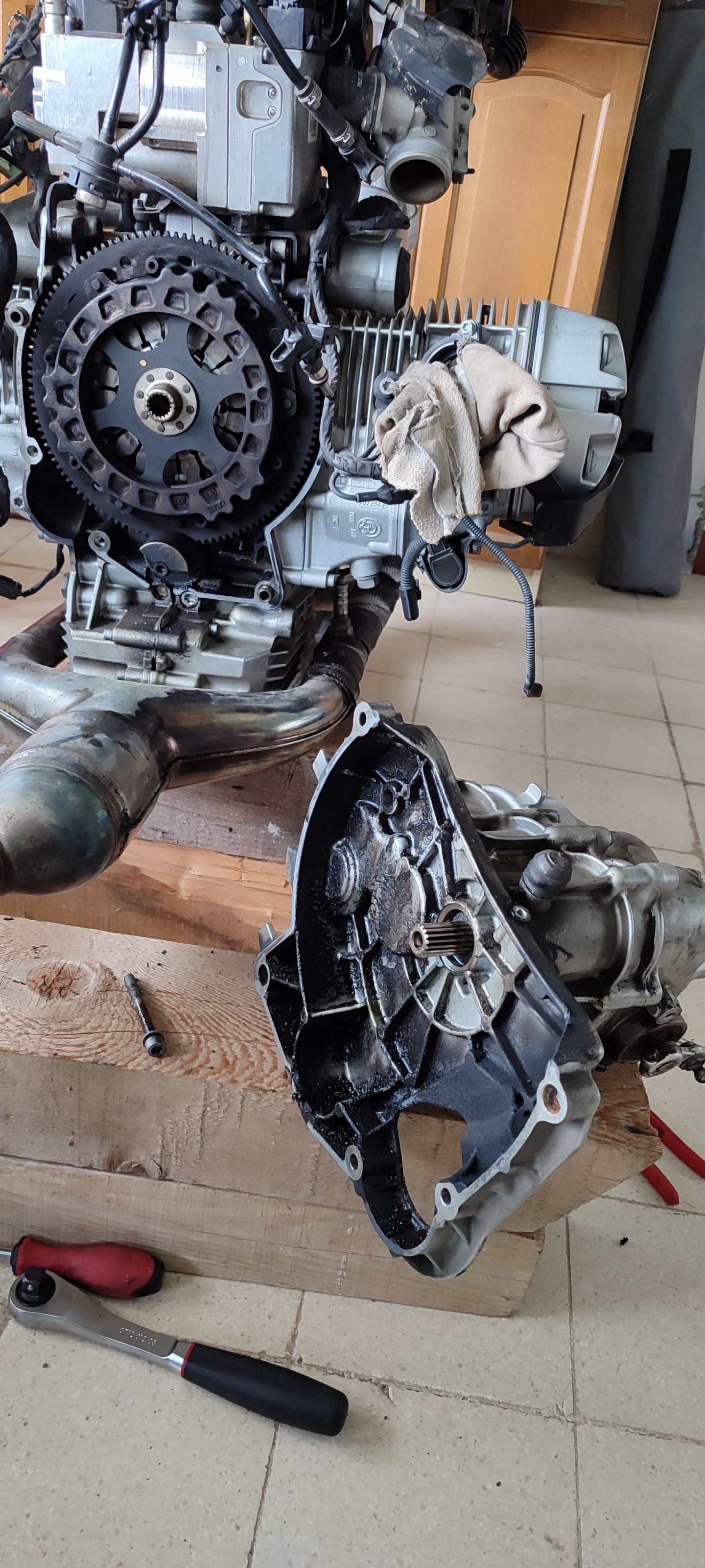

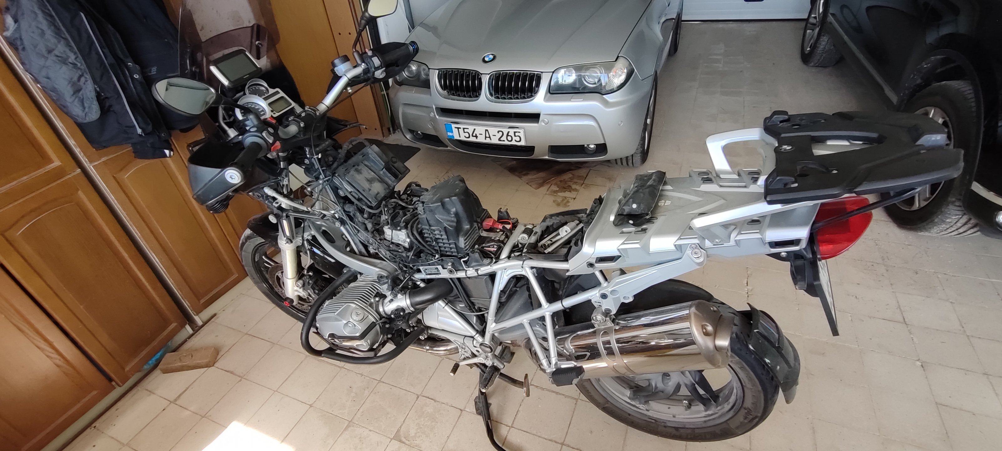

So jetzt hat es mich auch erwischt.
Kupplung bei 86tkm.
Letztes Jahr HAG, dann bissal ABS probleme und jetzt gleich die schlimmste Arbeit.
Welche Tipps und Erfahrungen haben die Wechsler für mich?
Werd sie selber wechseln.
Danke schön mal in voraus

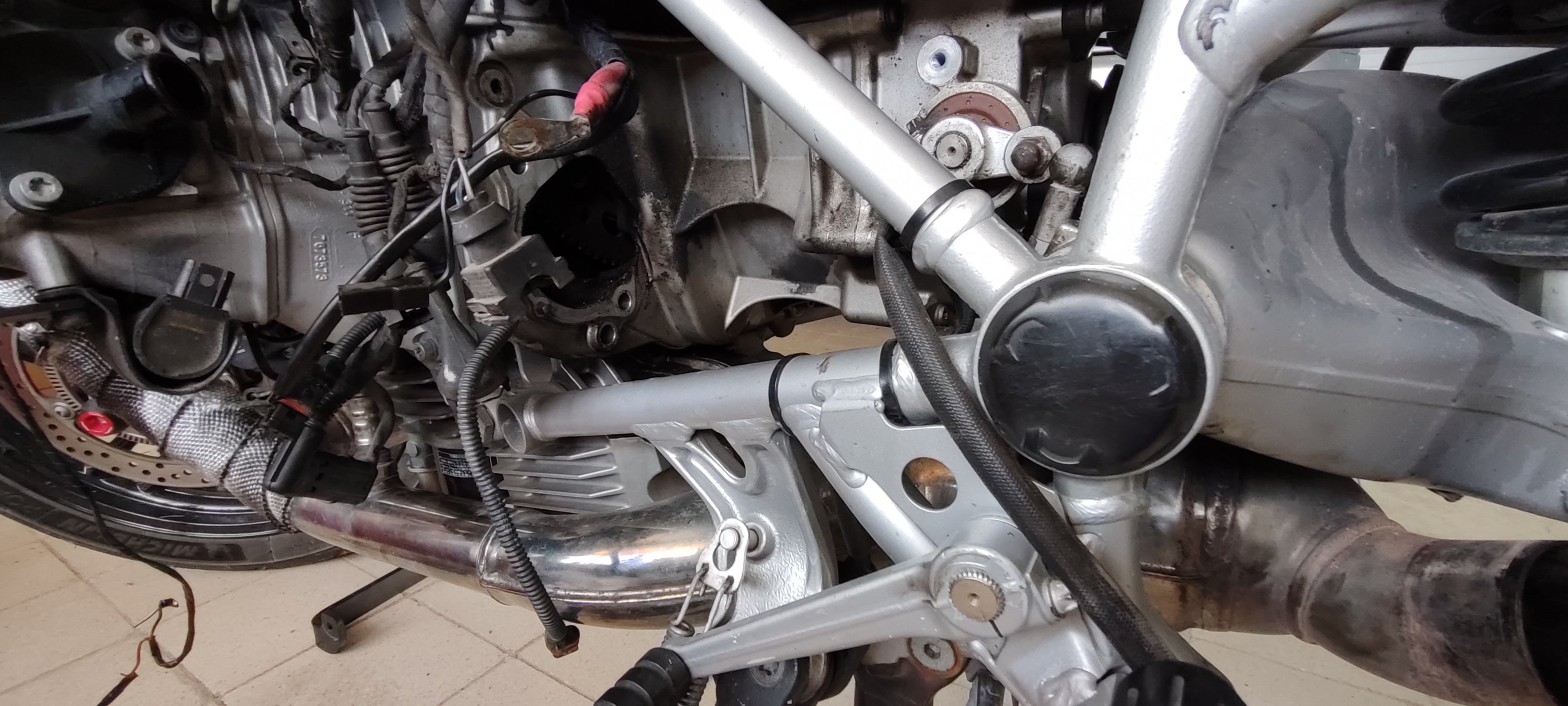

Viel Erfolg. Habe das auch schon durch und an sich ist der Wechsel einfach. Mache Dir am besten Bilder beim Ausbau von den Kabeln und Leitungen. Etwas tricky fand ich die Verlegung der Tankentlüftung, da ich davon keine Fotos hatte.

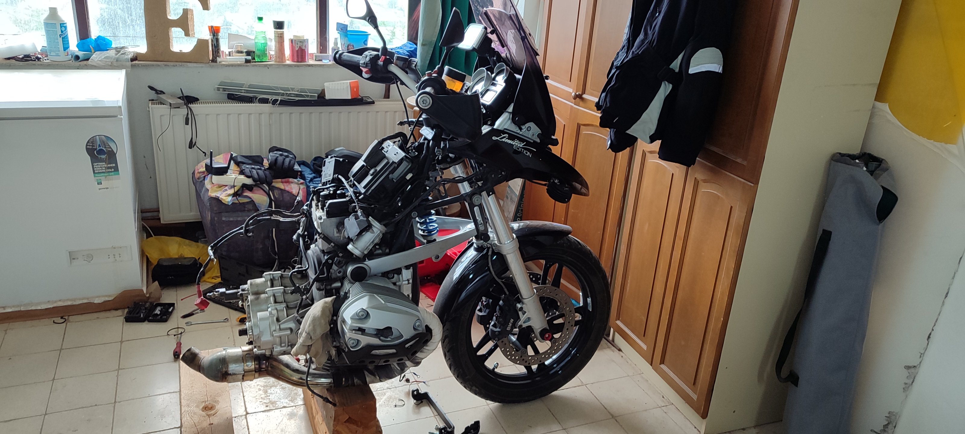

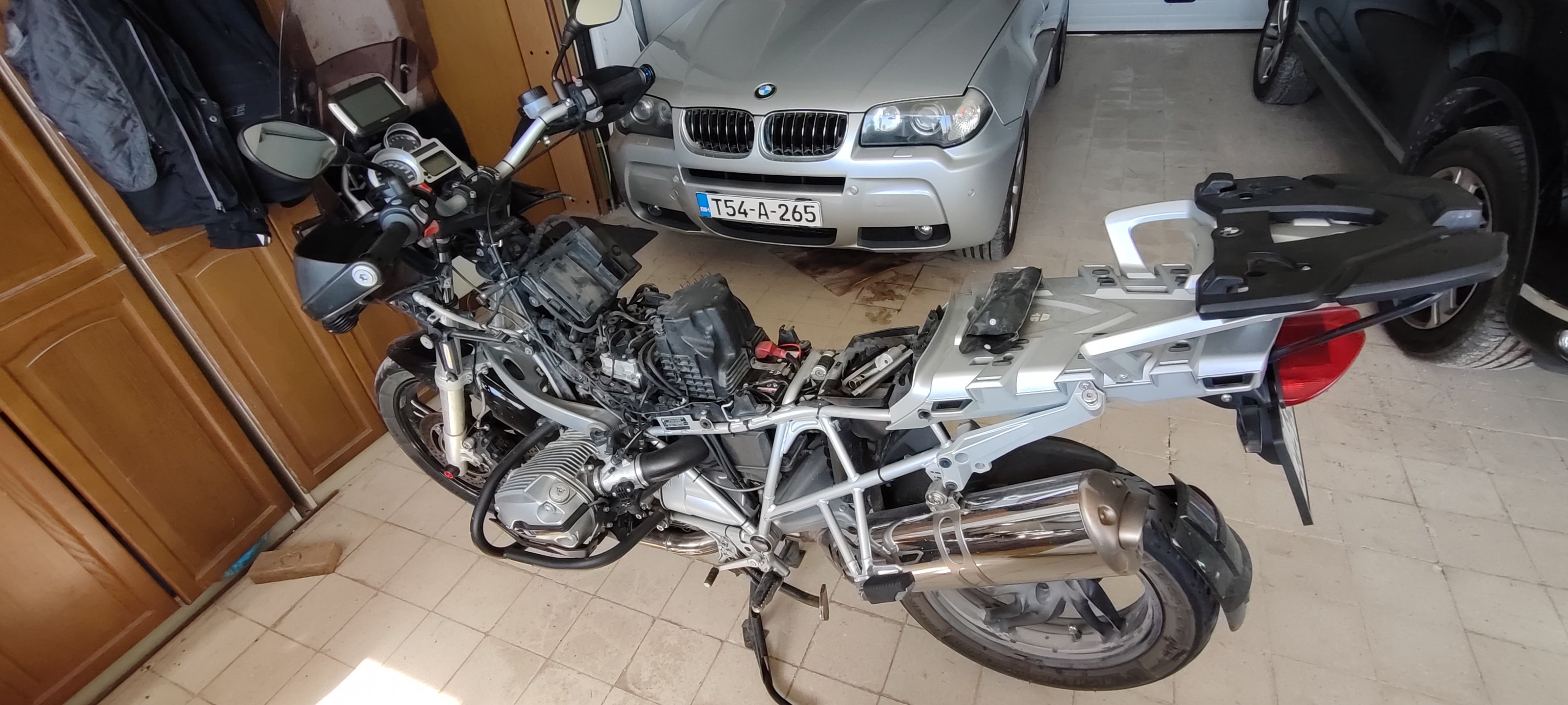

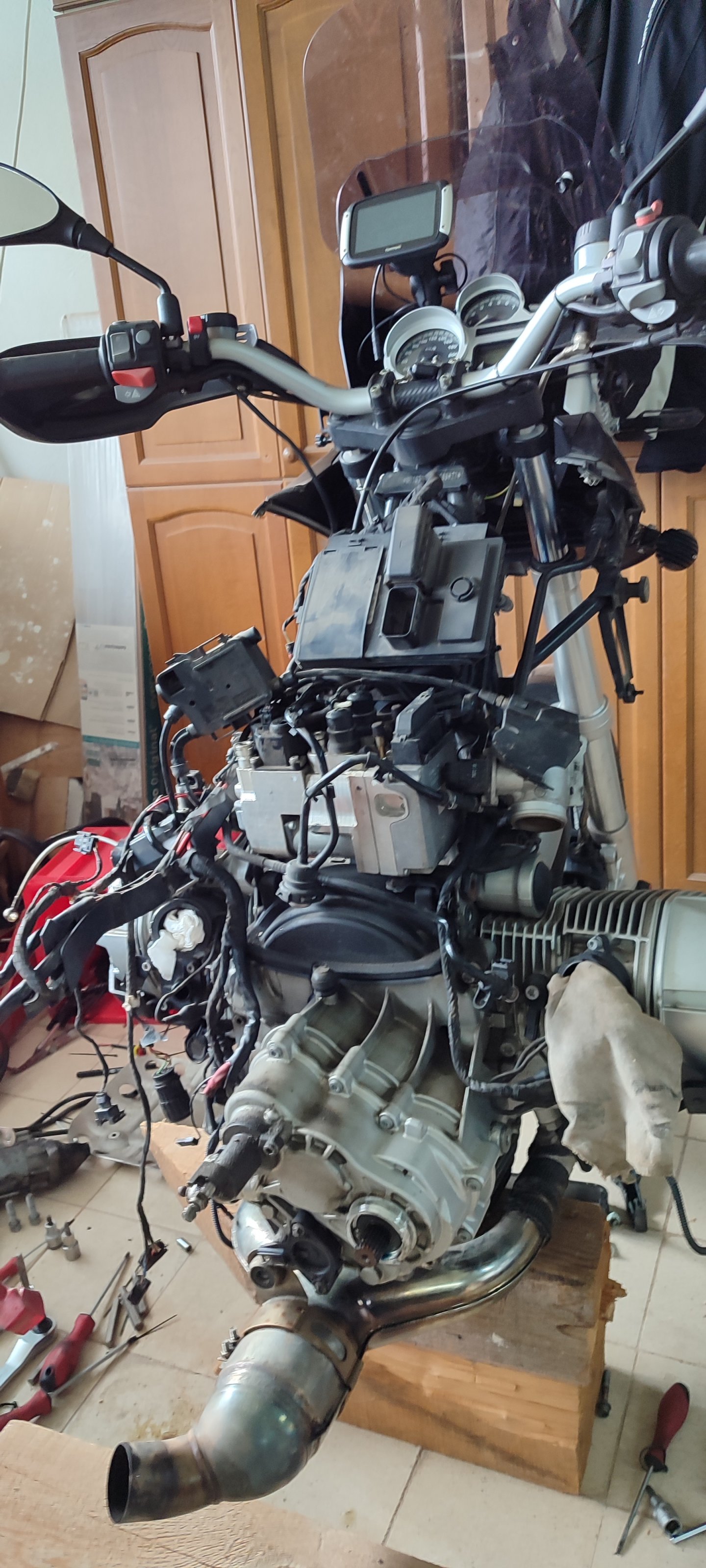

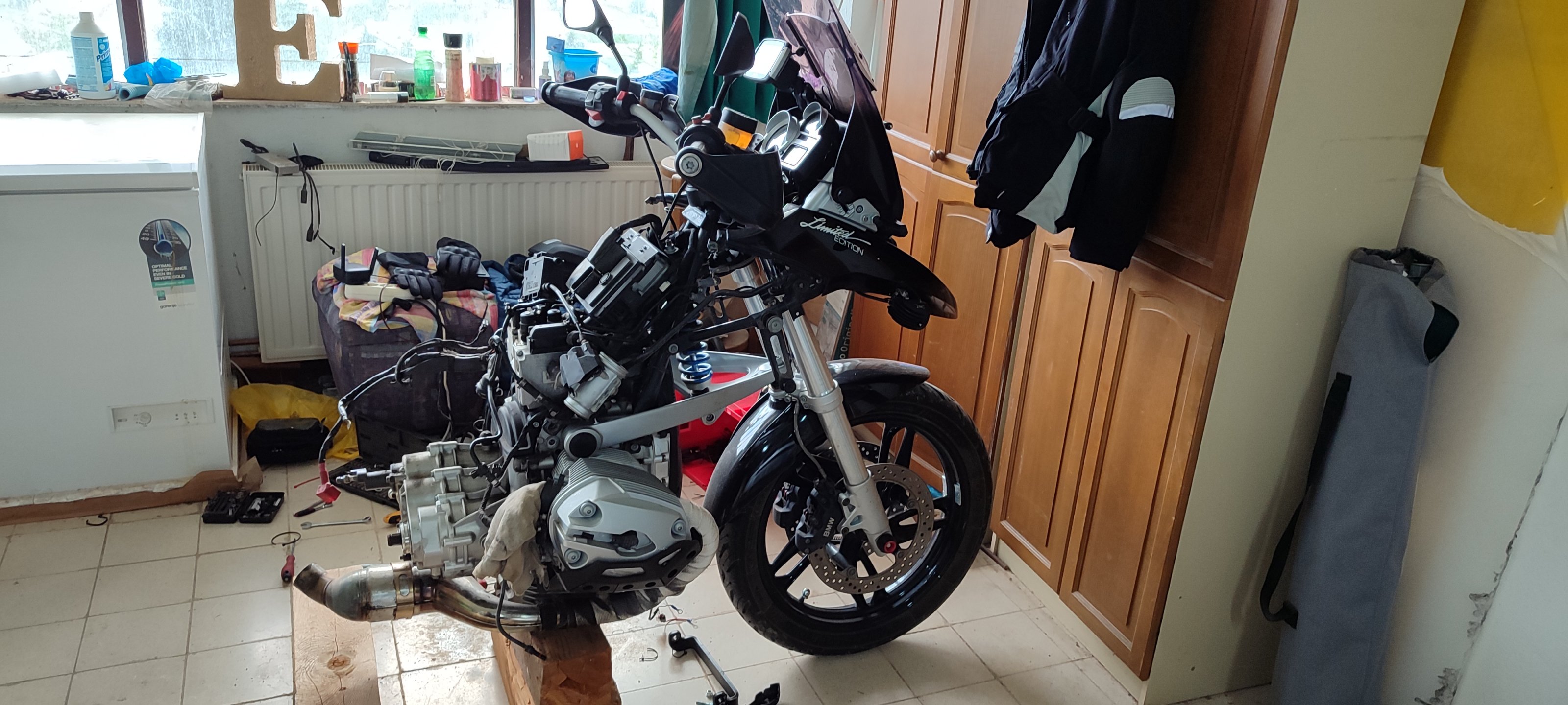

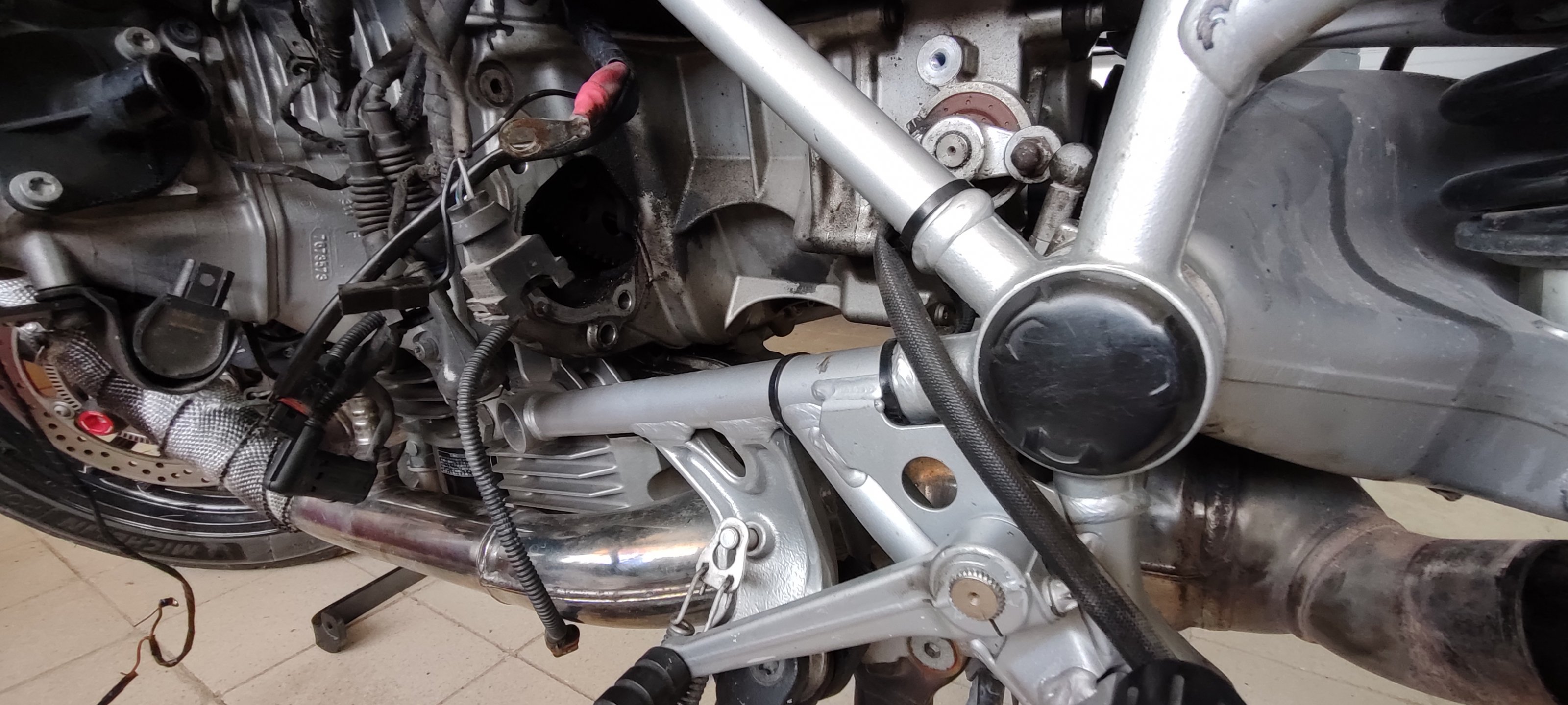

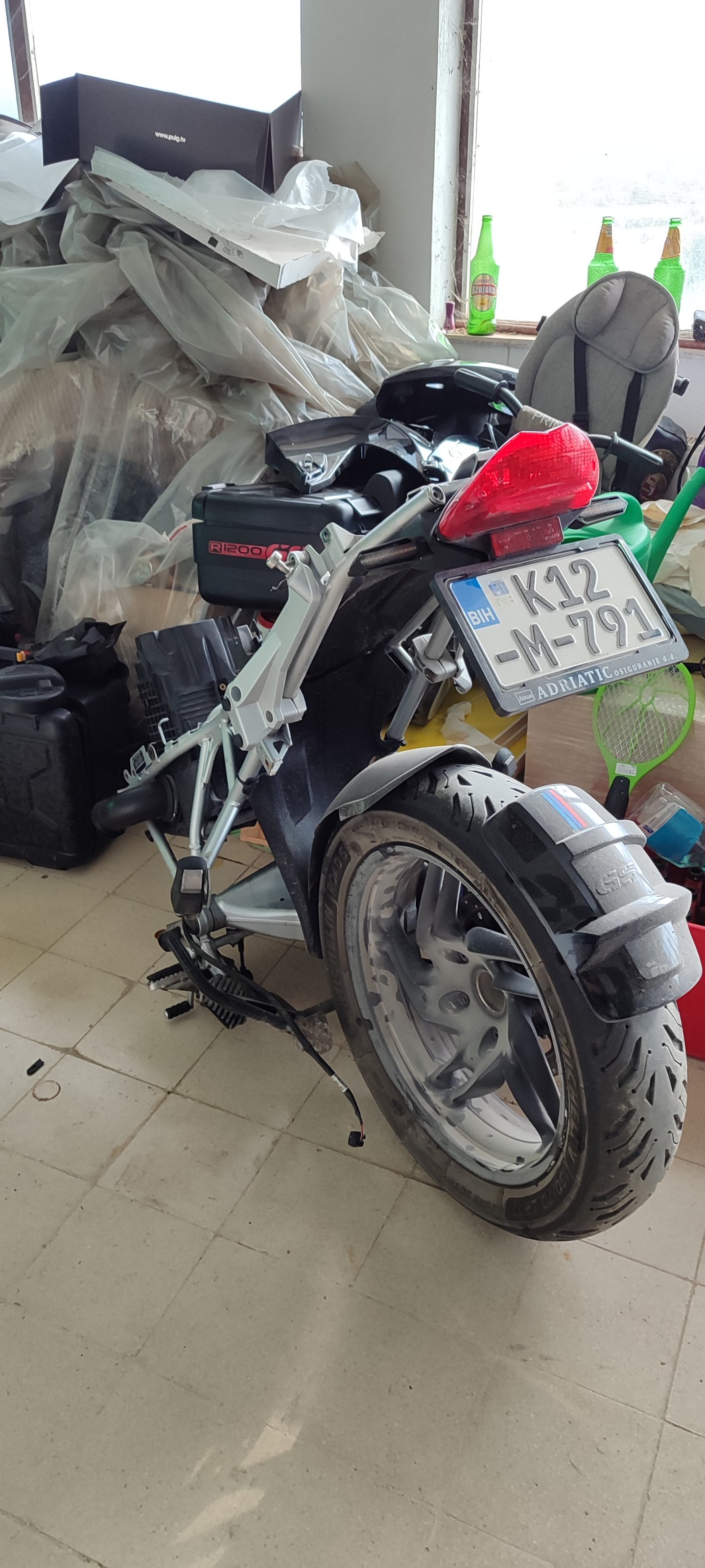

Ja,nach dem Anlasser Ausbau hab ich die Sauce schon gesehen.Links ist sie soweit fertig.Jetzt noch rechts alle Stecker ab , Kupplungsleitung und ABS Leitung hinten . Für heute reichts
Gast-4125
Oh mein Gott! Das sieht echt schlimm aus und bereitet mir einen fühlbaren Schmerz!
Viele Erfolg beim Wechseln und Dankr für die Fotos!
Frage: Steht der Rest sicher und fest? Das sieht etwas wackelig aus....

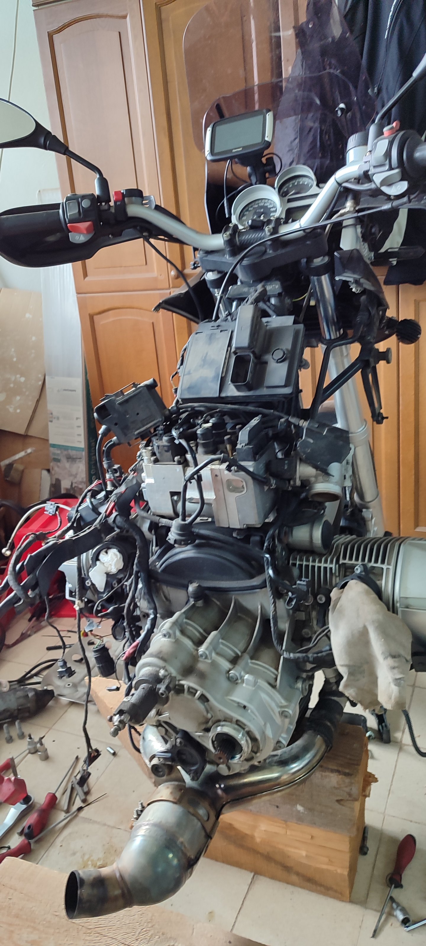

Ja wackelt nichts.Der Motor hat ne tiefen Schwerpunkt.Alles gut Daaaaanke.
Morgen kommt das Getriebe weg.
Beim ersten Mal tut es angeblich weh hahahha
Gruss

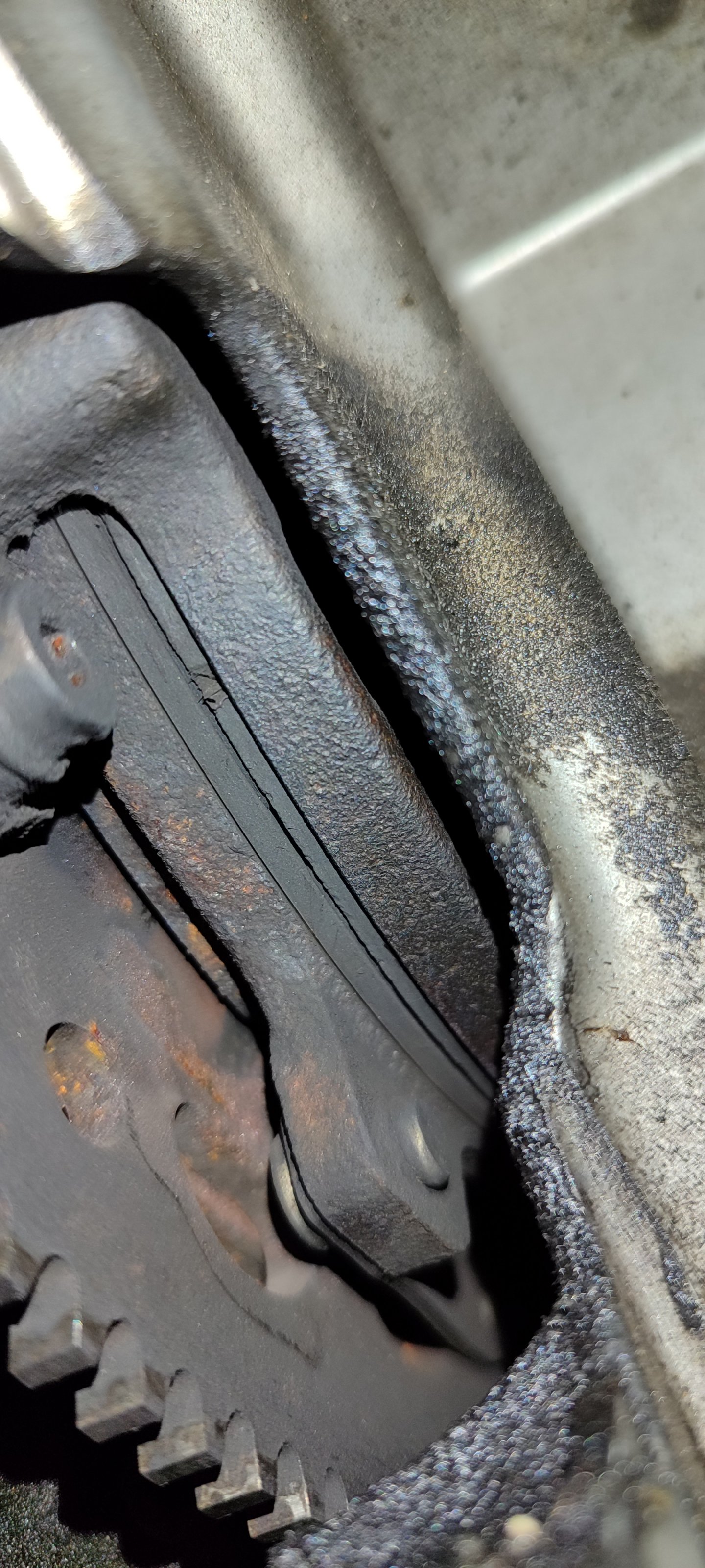

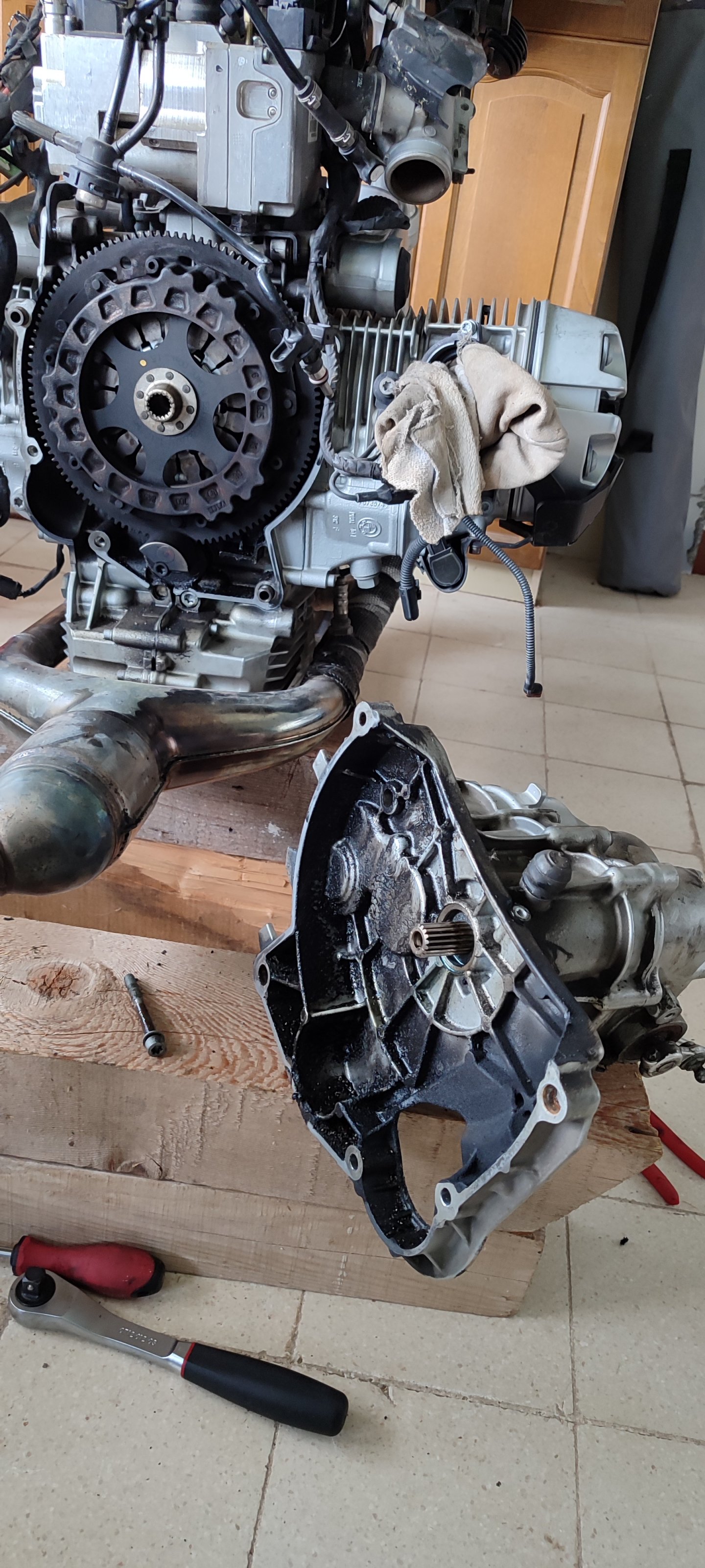

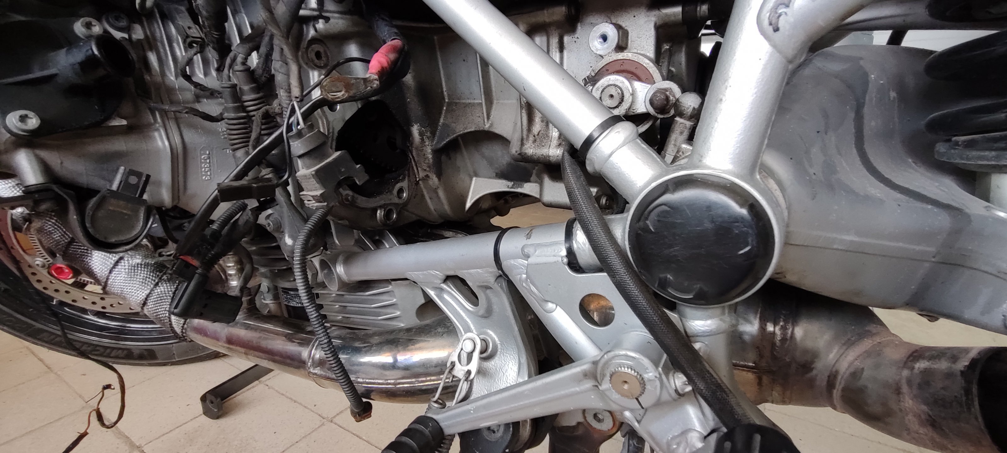

Stimmt,nur von der rechten Seite unterhalb ist vom Rahmen eine einzelne Schraube zum Getriebe.Die hatte es in sich

Hatte sie nicht gesehen,die 4 Rahmen schrauben ab gemacht und auf einmal ging nichts mehr auseinander. War echt gut versteckt

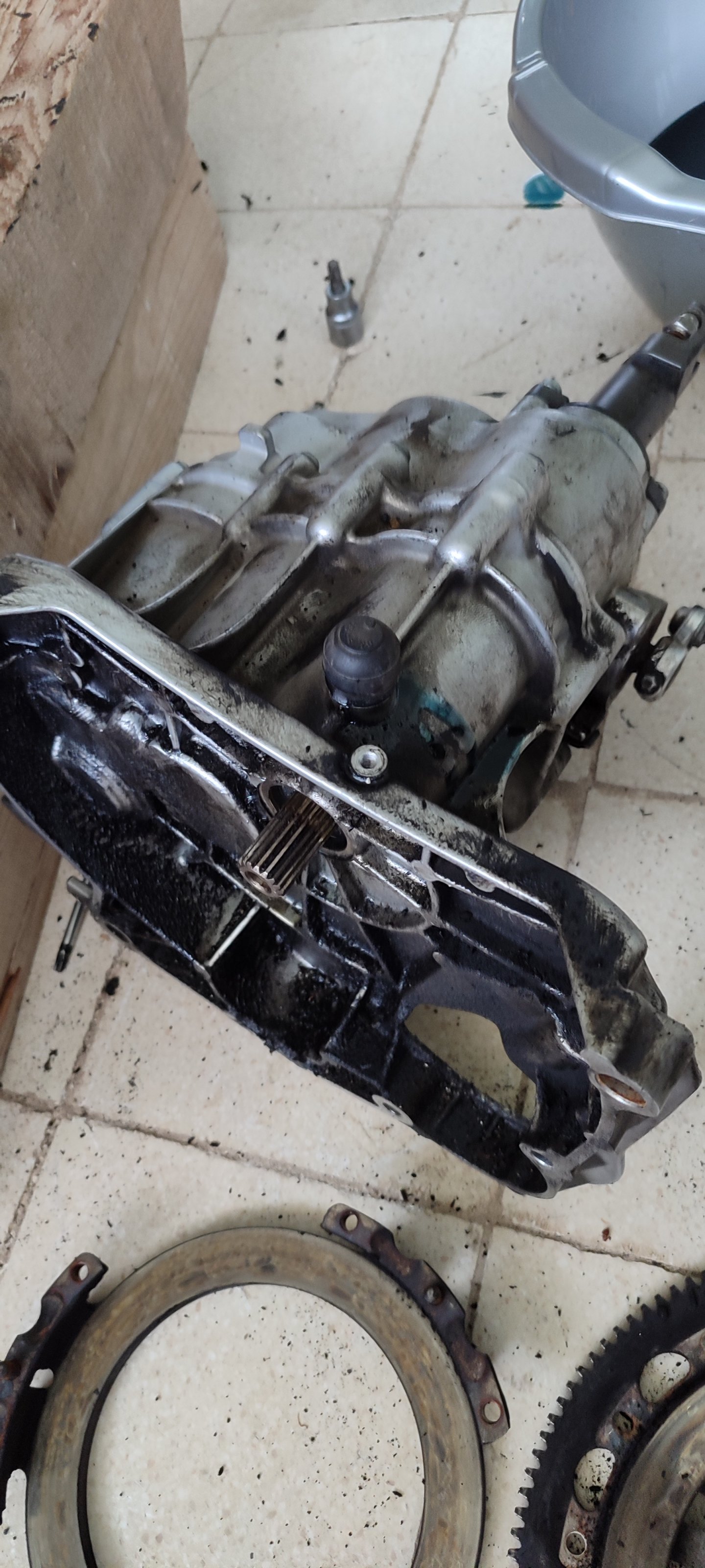

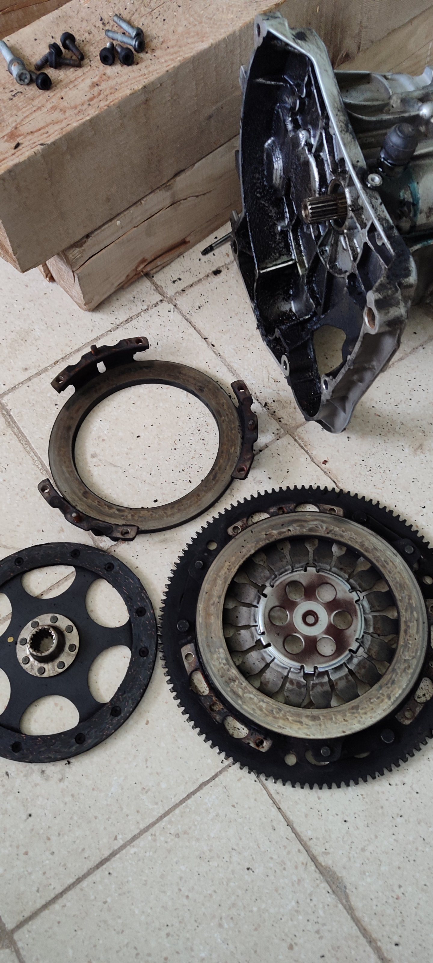

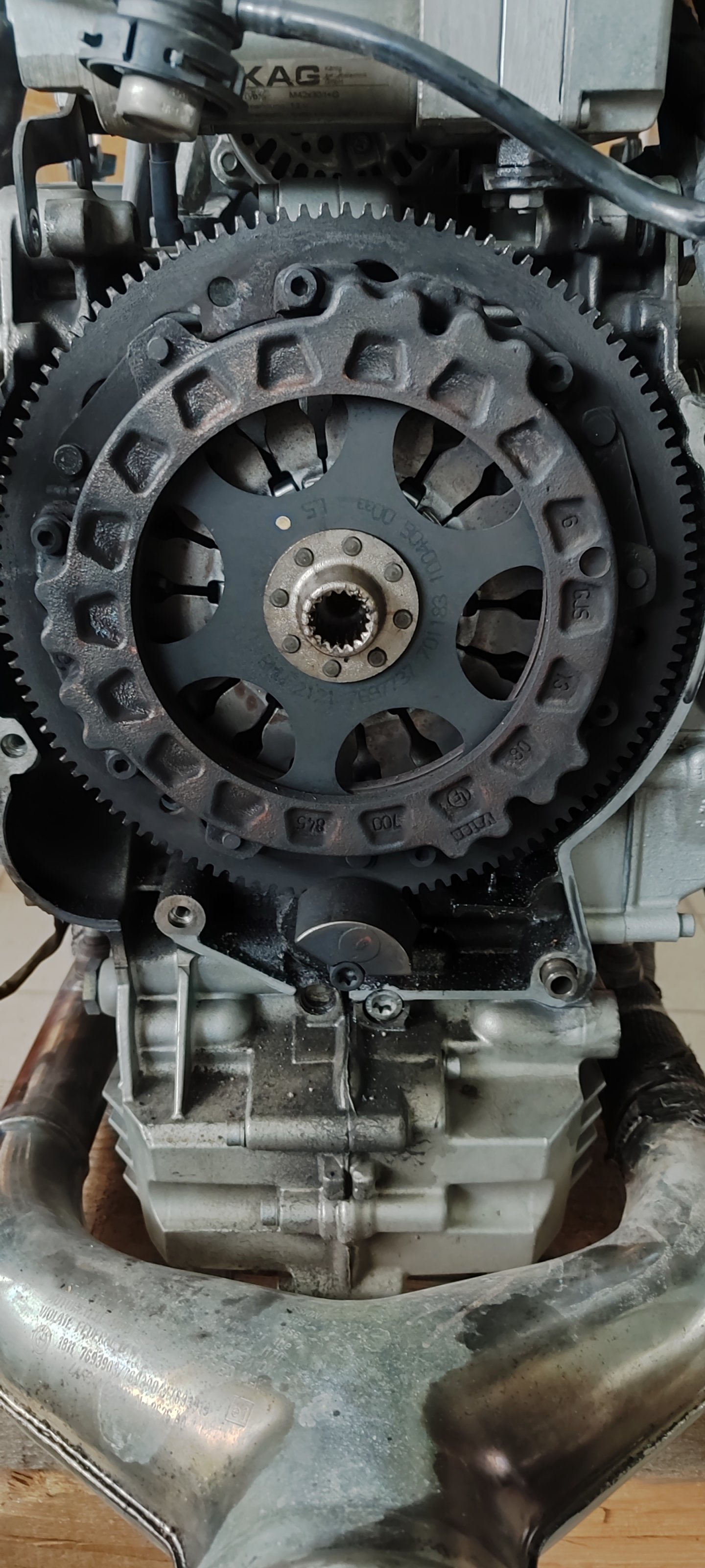

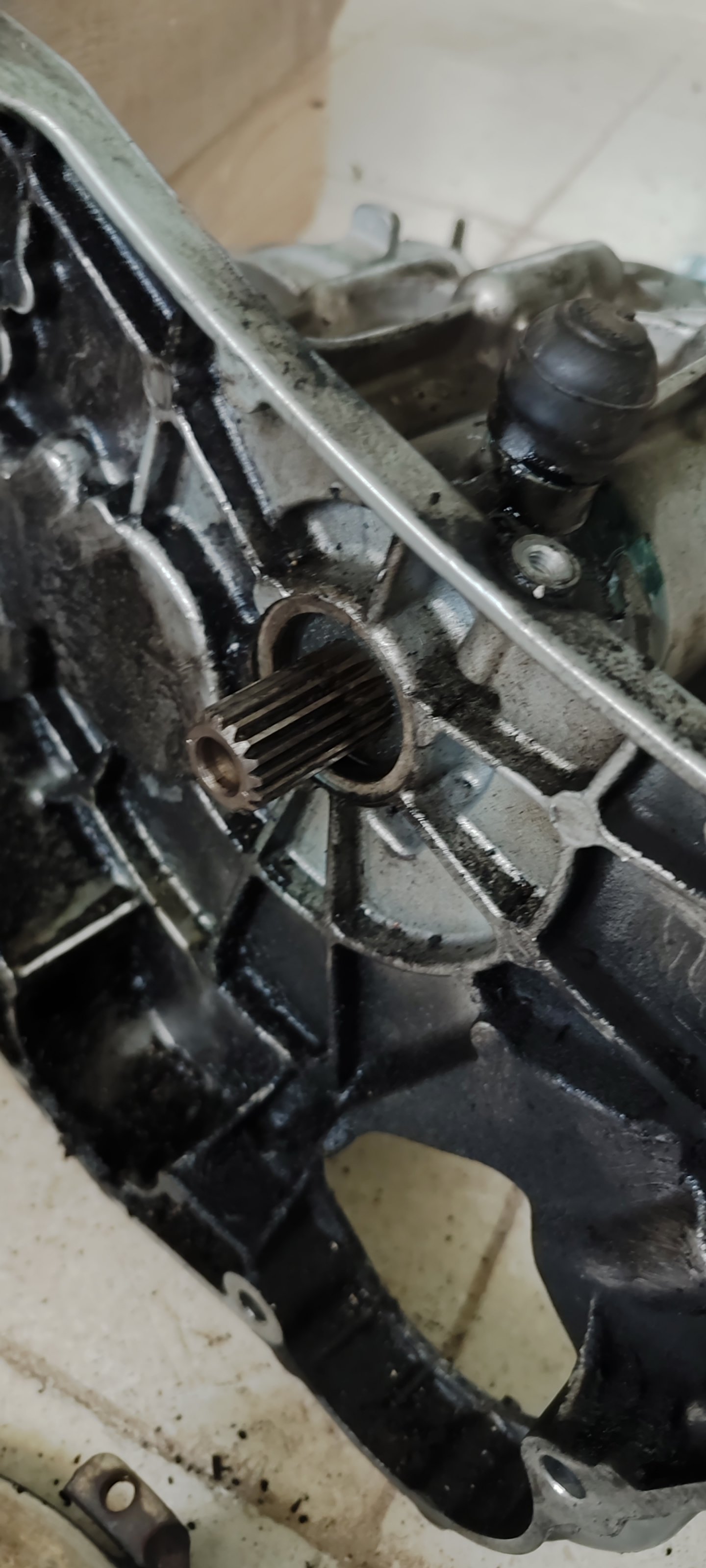

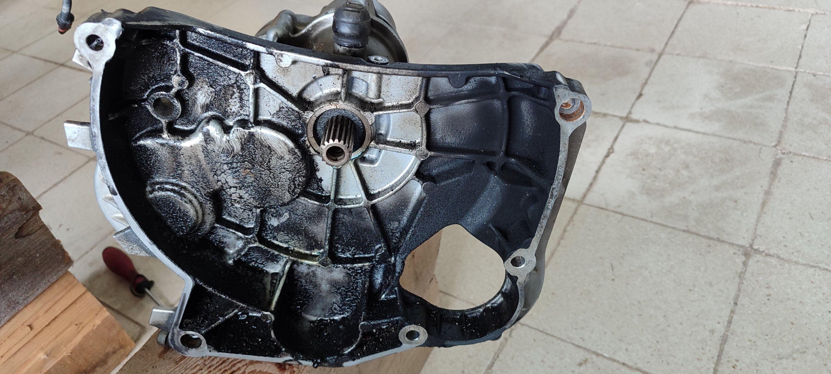

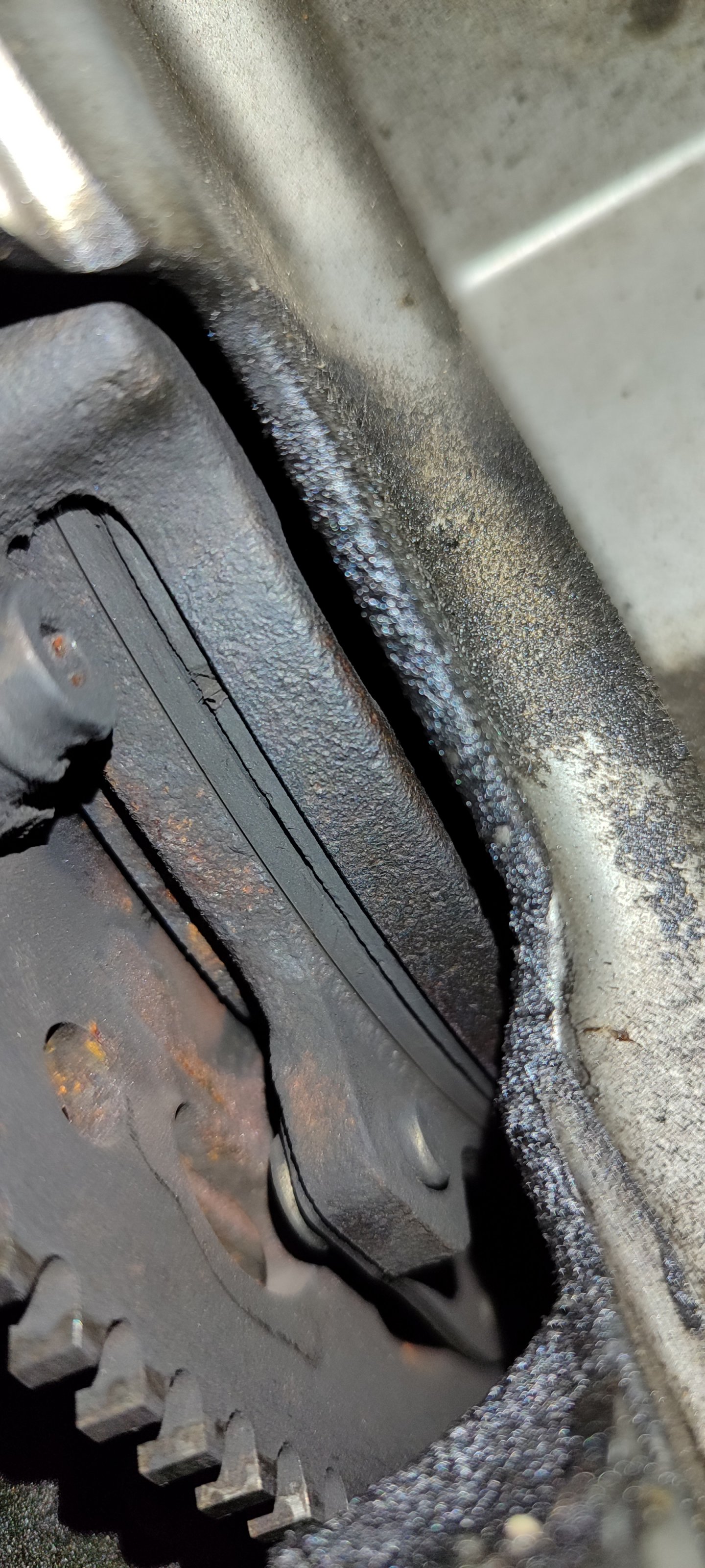

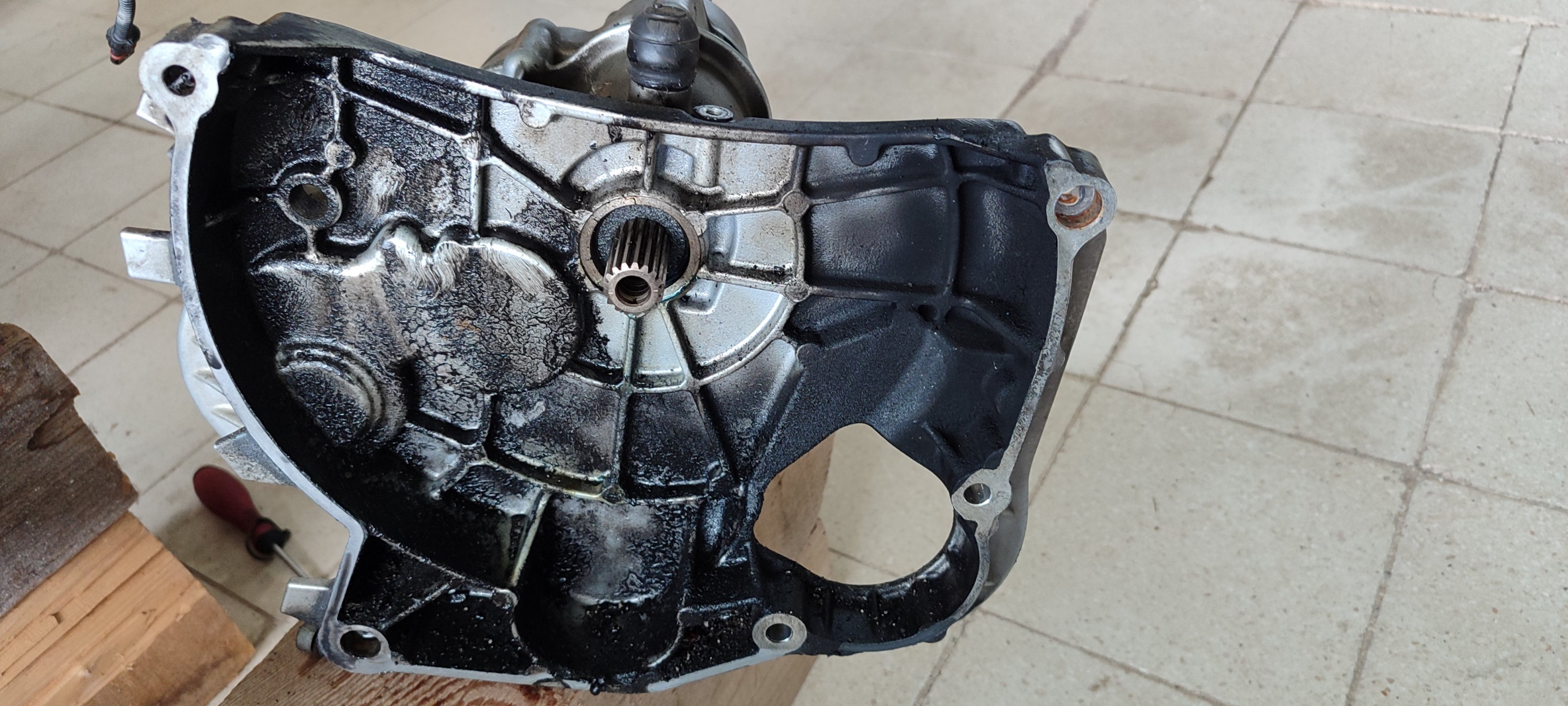

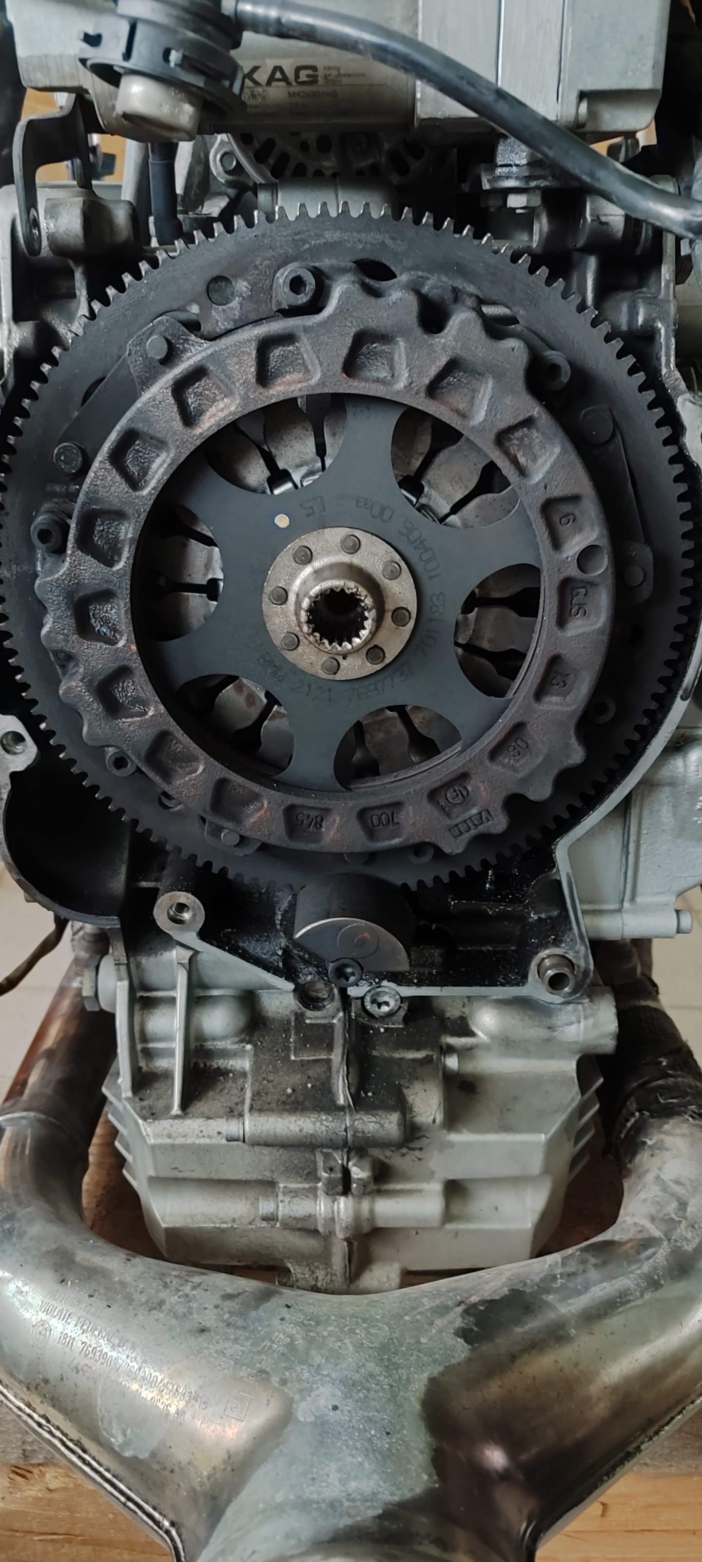

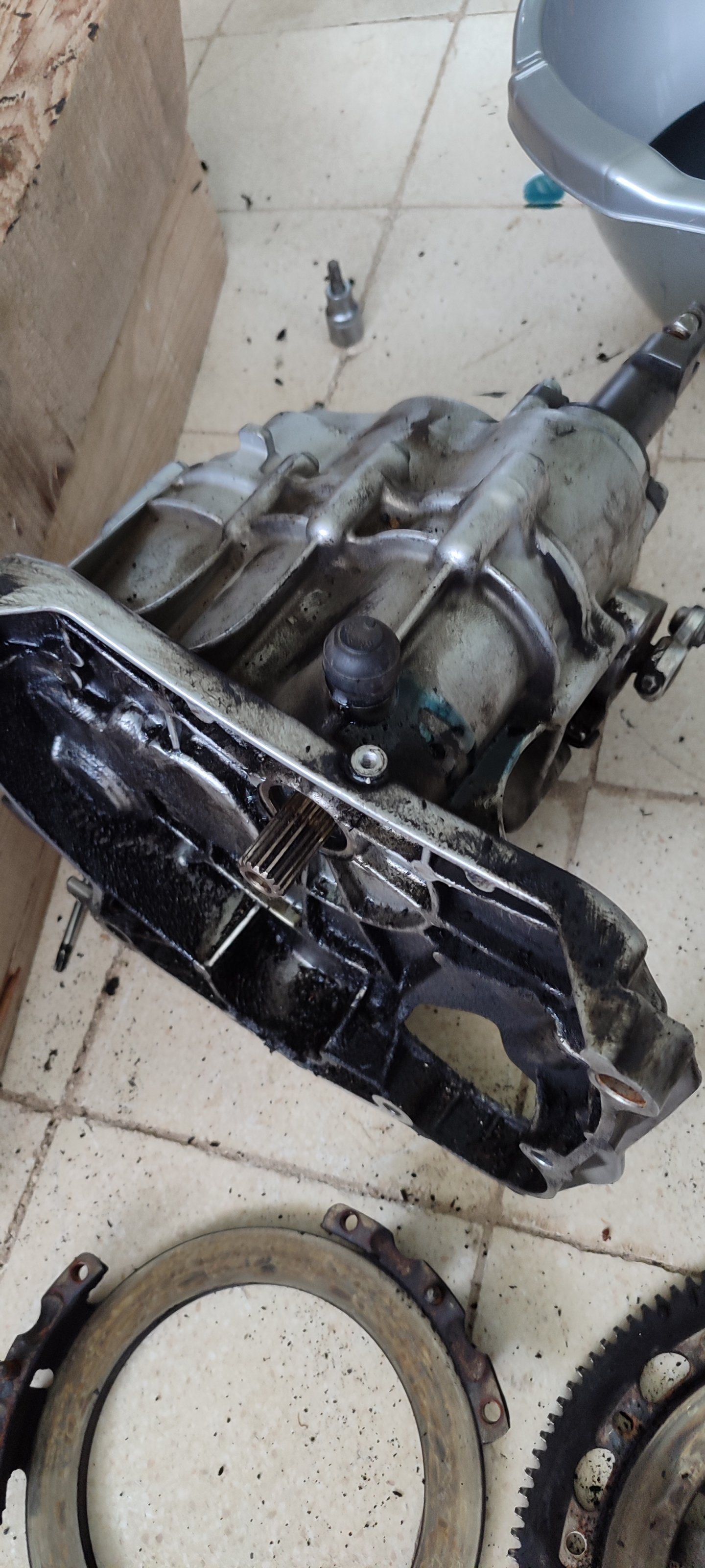

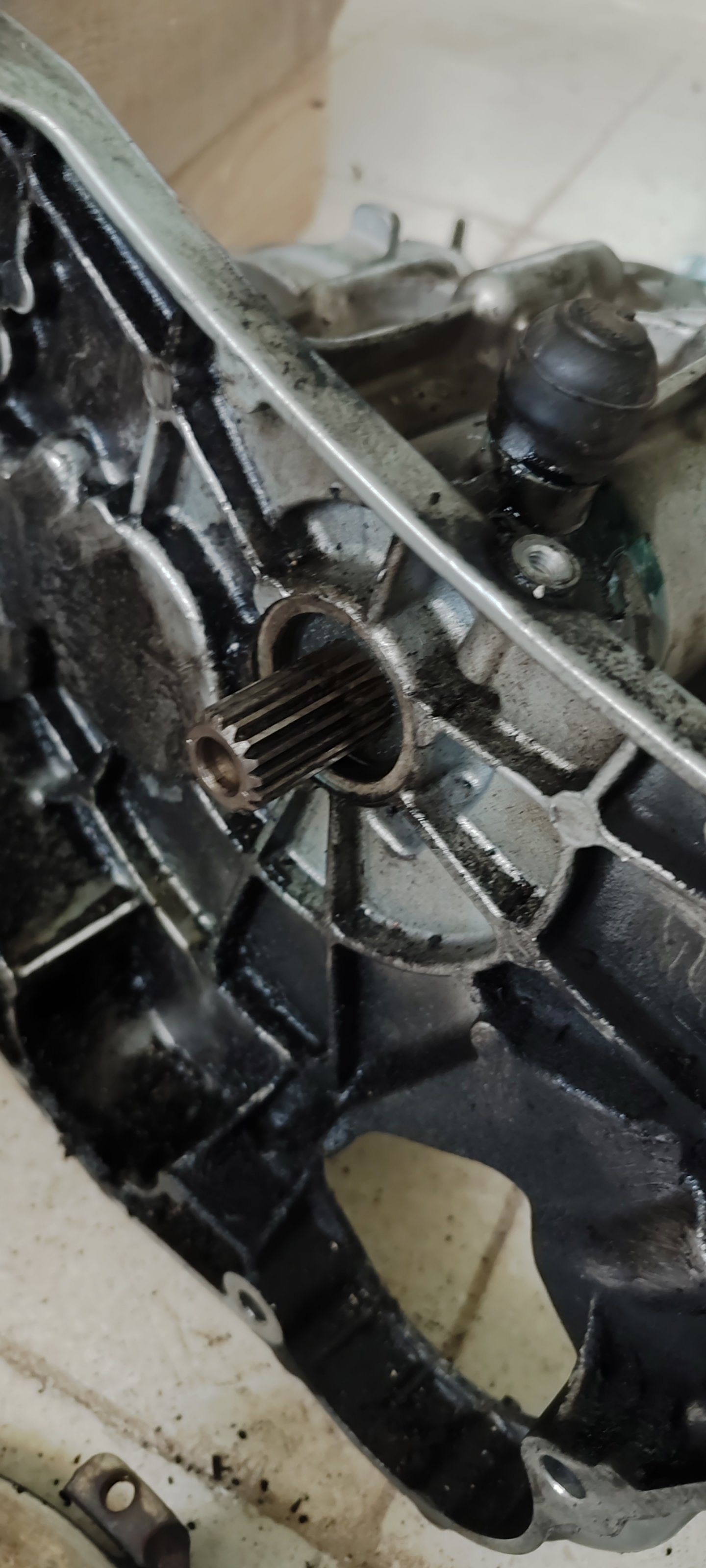

Ich denk mal durch den defekten Simmering ist der Ölaustritt gekommen.Getriebe mit wenig Öl ist nie gut.Bin am Stück 960km gefahren,danach hatte ich dieses komische Geräusch und Geruch von der Kupplung. Werd morgen das Getriebe zerlegen um zu sehen welches Lager defekt ist Weil mir die Welle viel zuviel Spiel hat
DonOdo
DonOdo
23.04.2023
84

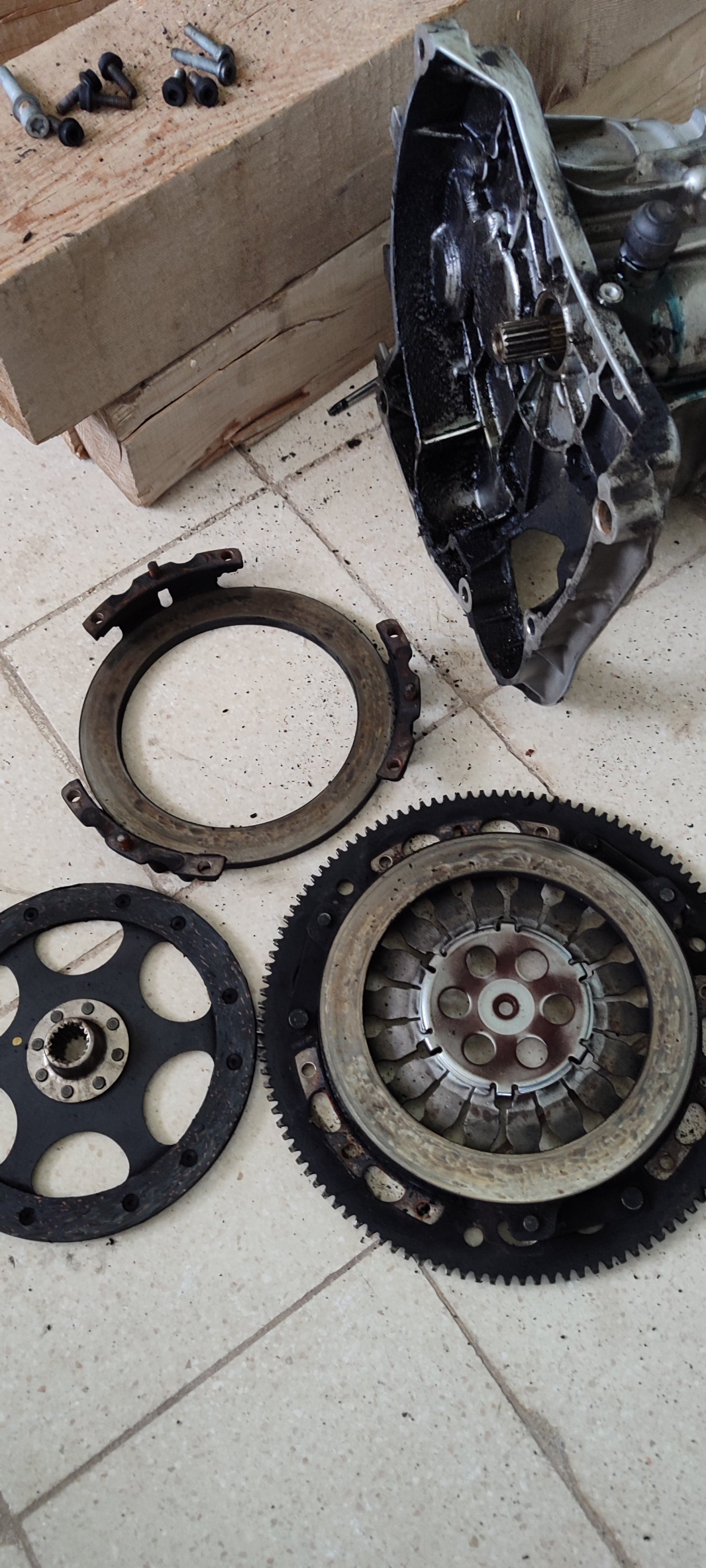

Update! Lagerschaden an der Getriebeeingangswelle. Das war's. Für ne 2006er wo auch das ABS anfällig ist.Lohnt es sich nicht mehr zu investieren.

Späne liegen drin,aber konnte noch deren Ursprung nicht feststellen.Hab ein gebrauchtes Getriebe gefunden.Werde dieses einbauen und gut ist.

Mach mal bitte fotos und stell sie rein is ganz interessant mal zu sehen die schadensbilder

Nach der Arbeit stell ich welche rein,kein Thema
