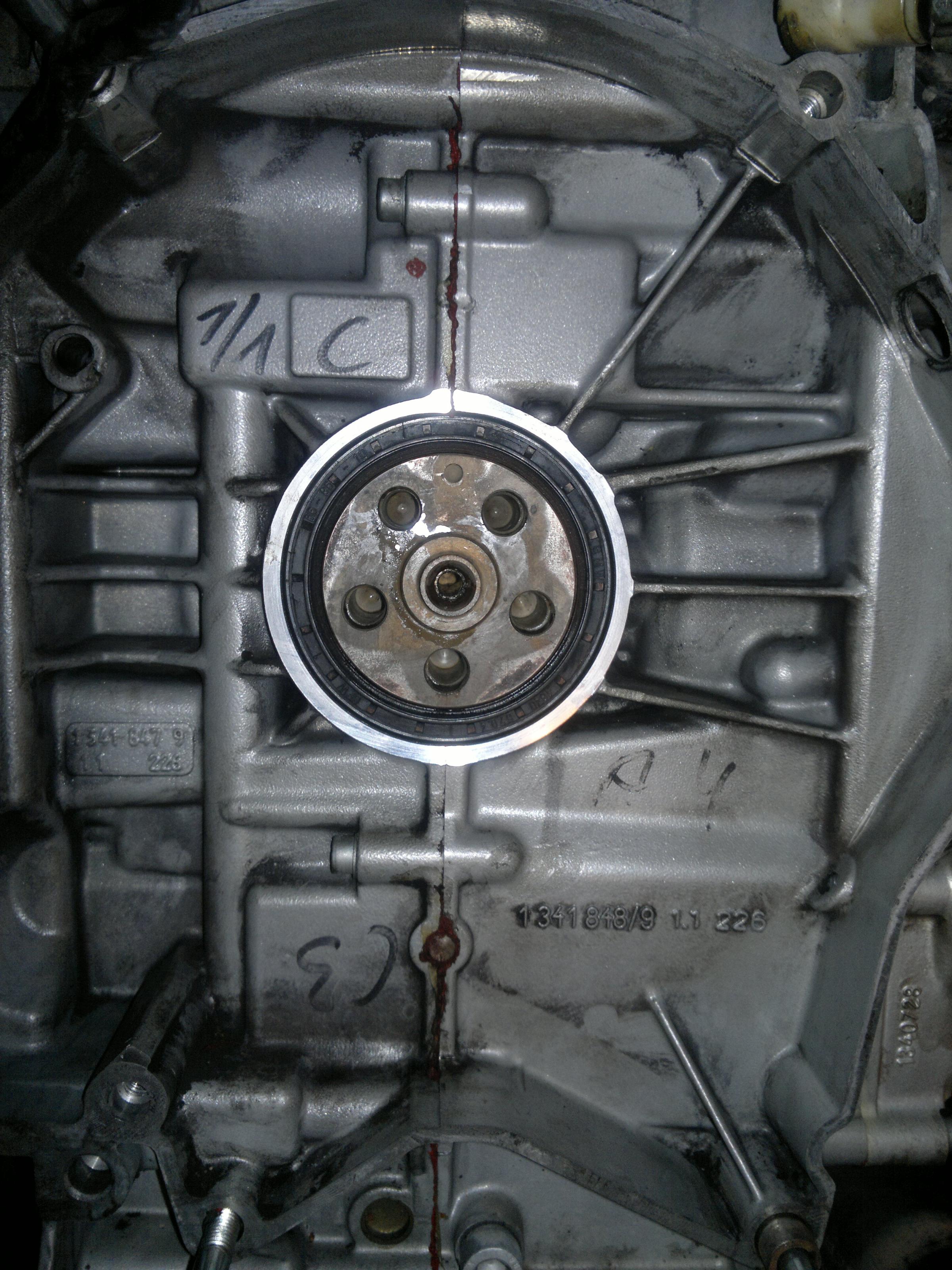

Achja: Was muss ich auf die Welle schmieren? Da ist ja irgend so eine weiße Speziapaste angegeben. Tuts auch einfach MoS2-Fett?
FP91
12.06.2014
1.335
1100GS, 94; R100GS, 91
verzahnung der getriebeeingangswelle in reibscheibe

Habe da Cu-Paste genommen mit guten Erfahrungen

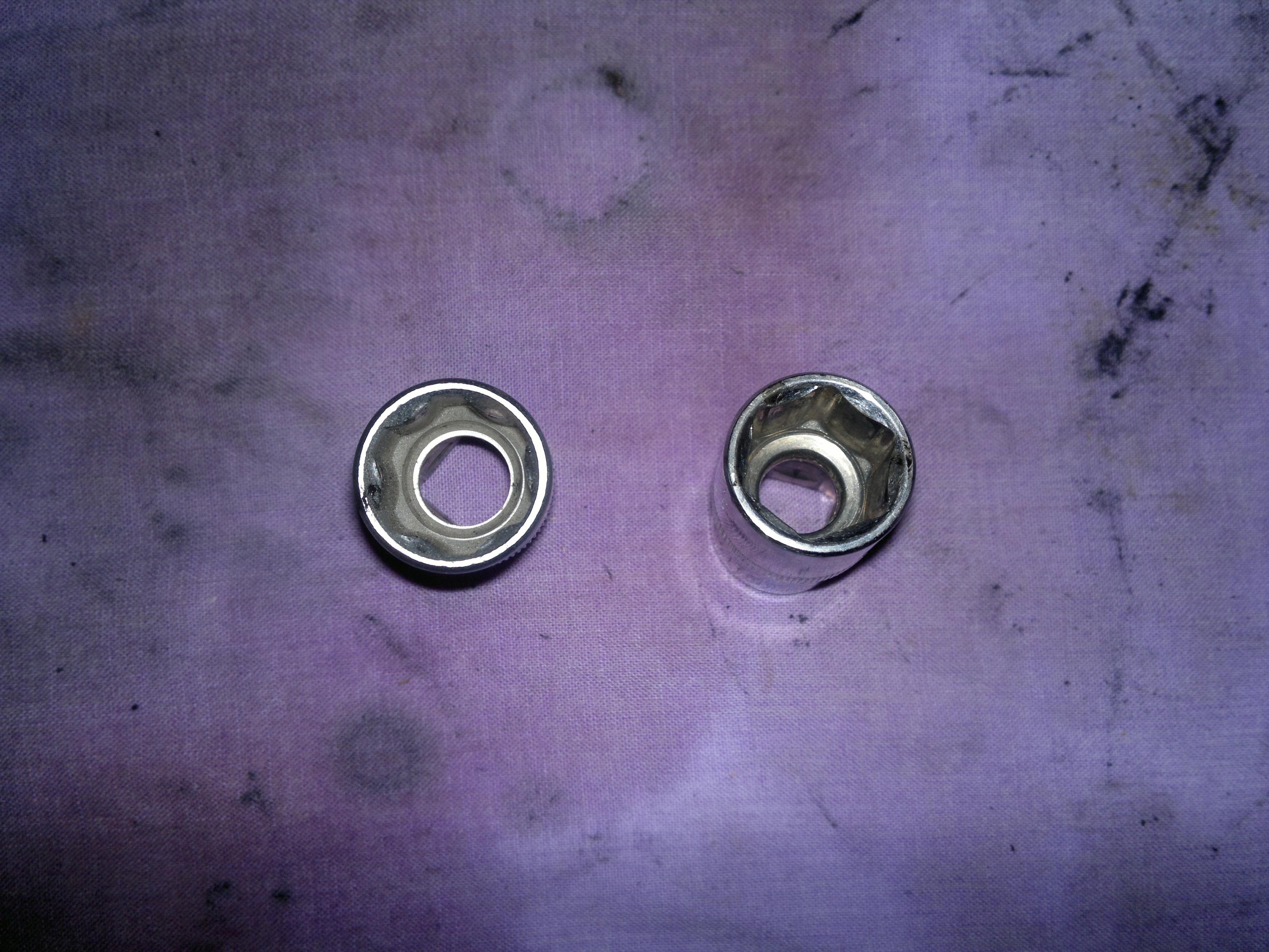

Das war ja einfacher als gedacht, dachte ich bräuchte echt 'ne zweite Person. Hab so 2,5 Std. zum zerlegen gebraucht - bis dahin problemlos. Hab einfach ein paar mehr Führungsbolzen verwendet (glaub 4Stk., hatte noch 'ne Kiste M8x100) und dann ein paar Stück Holz unter gelegt. Bis auf ein vergnaddeltes Gewinde an der rechten Fußrastenplatte keine defekten Gewinde (*freu*). Probleme gabs dann beim Gegenhalten zum lösen der dicken Bolzen.
Habs dann so gelöst:
1. 17er FLANKENGREIFENDE Nuss genommen, davon ca. 2mm abgedreht, sodass sie keine "Aufsetzfase" mehr hat. Normale Nüsse sind bei mir abgerutscht, da die Schraubenköpfe flacher als normale sind
2. Blockieren über den Zahnkranz ging nicht, also habe ich die aufgesetzten/aufgenieteten Halter dafür missbraucht
3. 1m Rohr als Verlängerung auf den Knebel geschoben -> dürften weit über 100nm gewesen sein, die die Schrauben hatten.

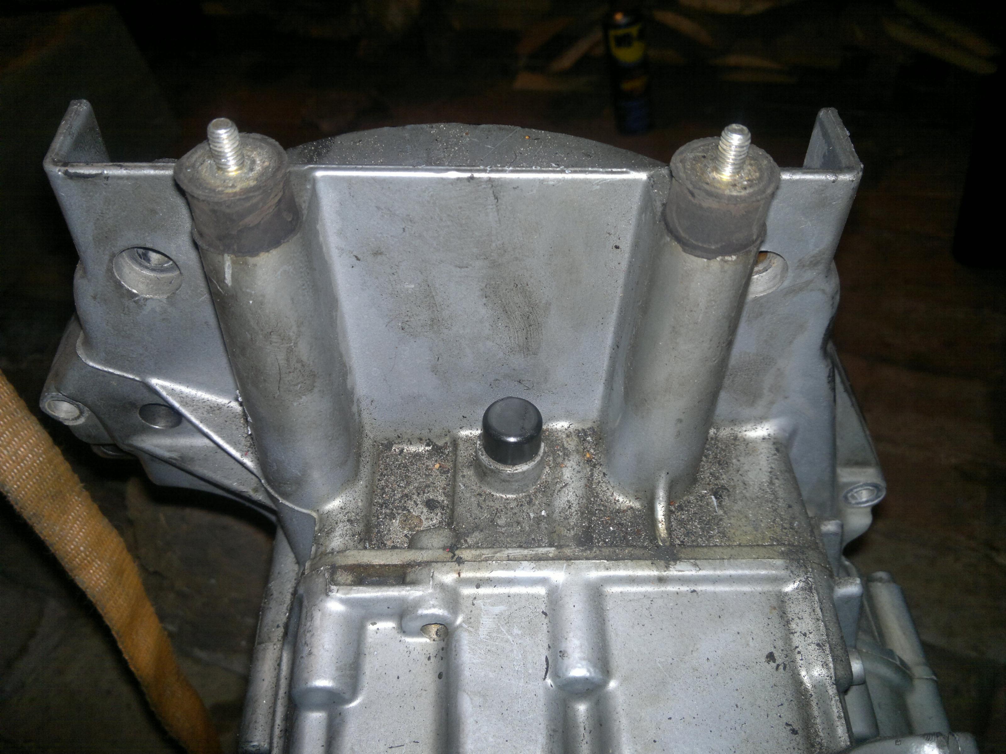

3. Was ist das hier für eine abgedeckte Öffnung? Getriebeentlüftung? Siehe Bild unten, zwischen den Aufnahmen für den Battariekasten!

Ist aber normal, dass da ein Blindstopfen drauf ist, oder?

ja, der stopfen muss da drauf.

ist kein Blindstopfen .... er hat ne Entlüftung .... ist das gleiche System wie auf dem HAG

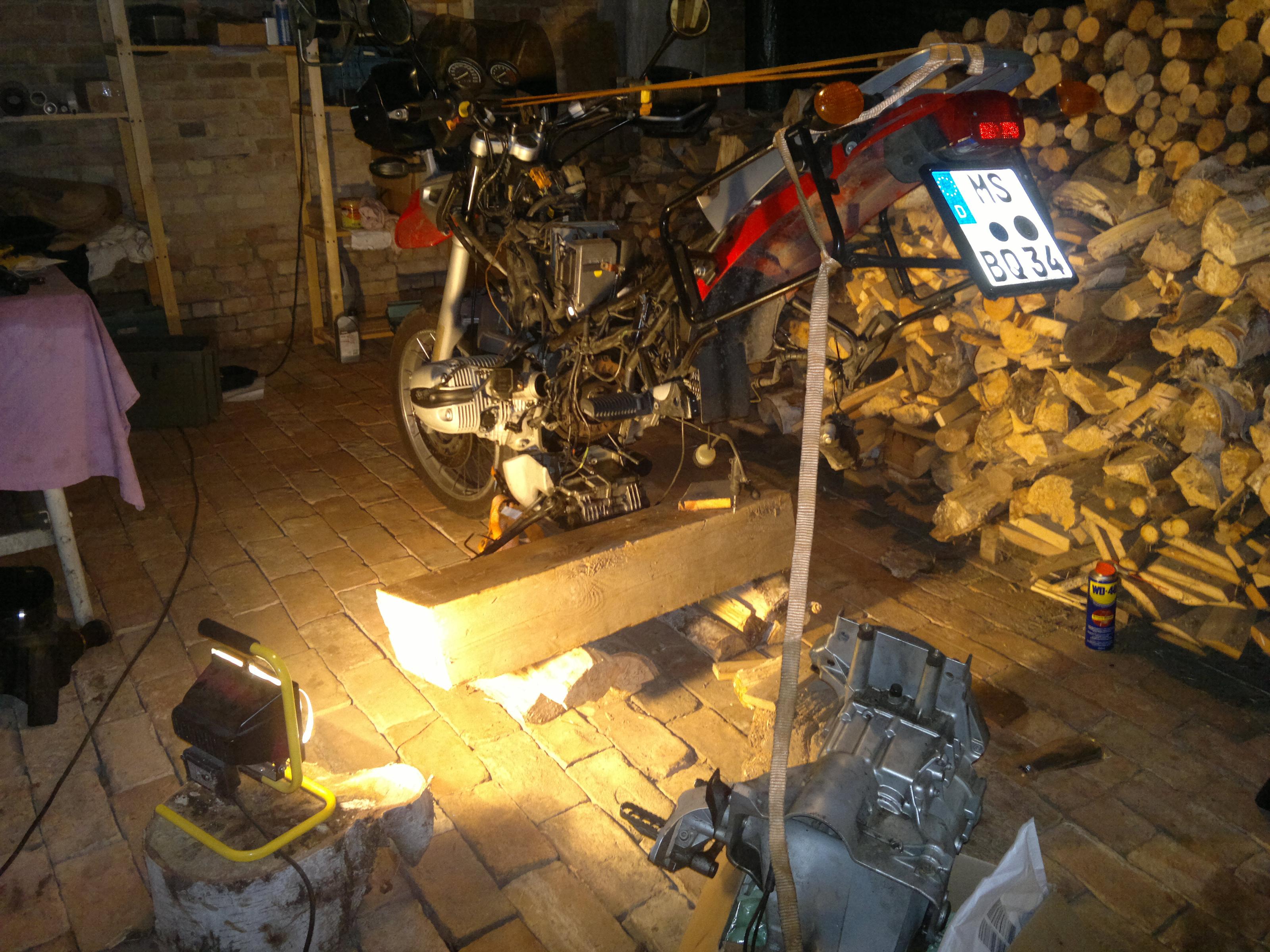

konnte mich gar nicht satt sehen an der Holzscheithebebühne .... grins .... wird wenigstens nicht undicht .... haha

Na man muss sich schon zu helfen wissen *gg* Ich glaub fürn Einbau häng ichs aber in nen Kettenzug.
Danke für die Spezialwerkzeuge! Ich stell mich dann morgen mal an die Bank ;)
