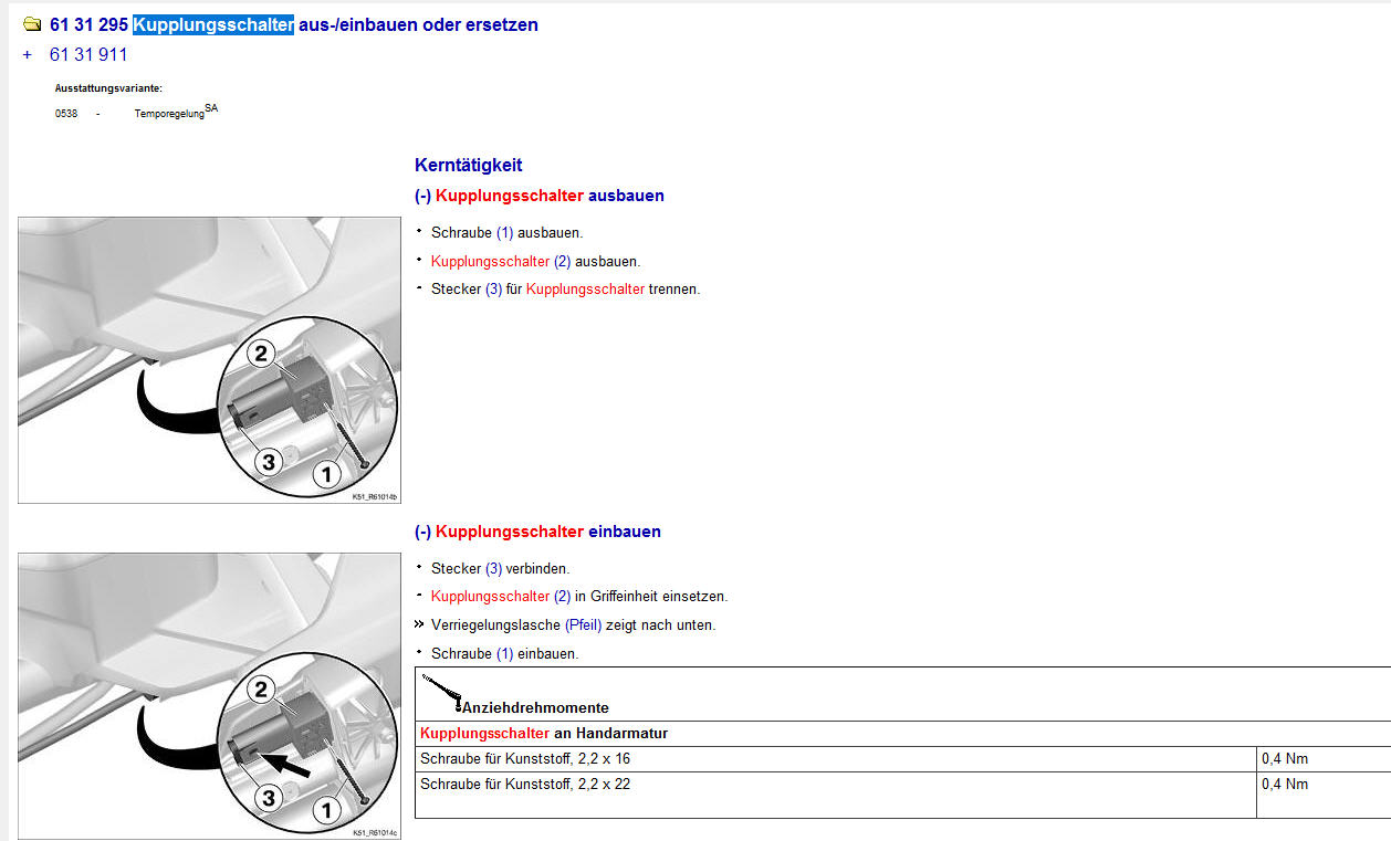

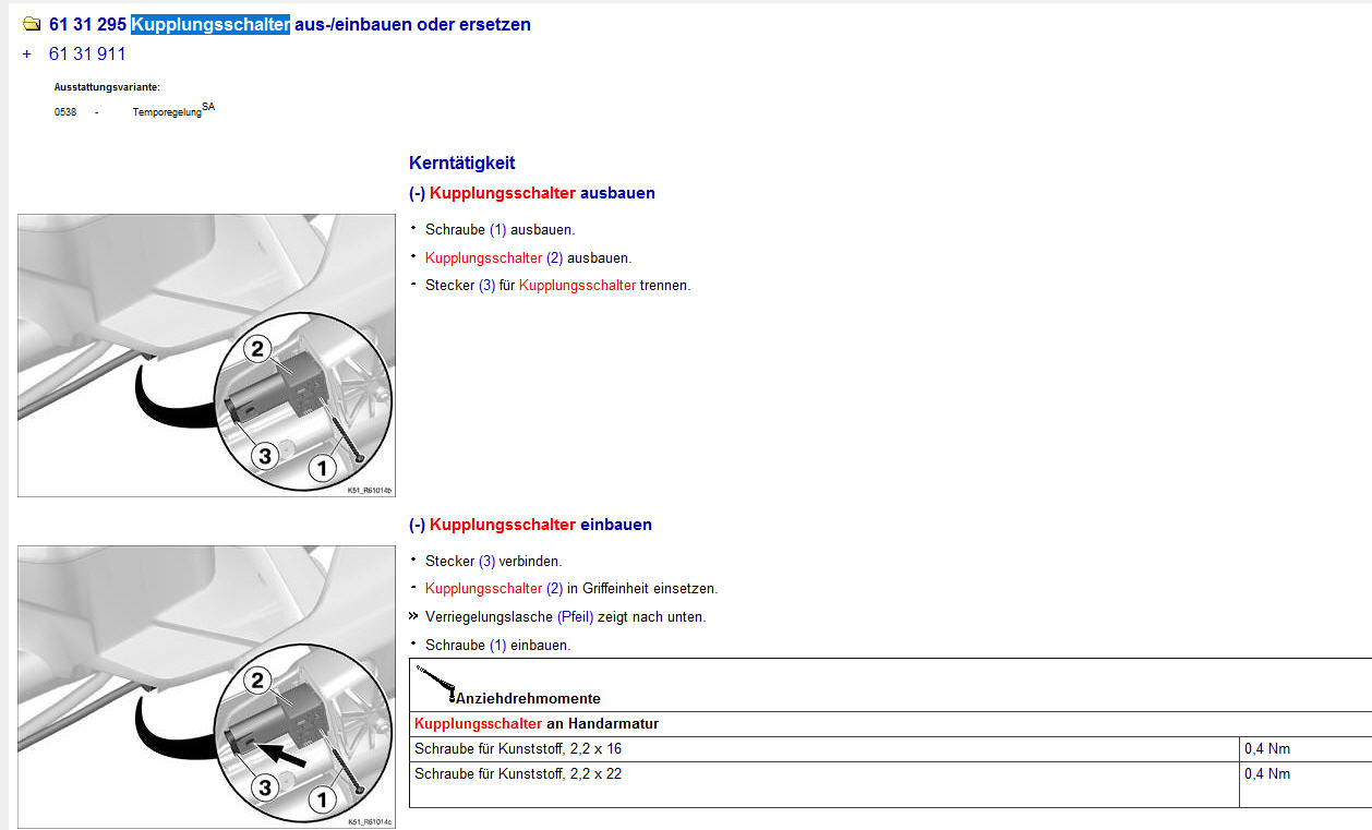

Das stimmt natürlich. Wenn man gleich einen neuen Schalter kauft wird das mit hoher Wahrscheinlichkeit auch funktionieren. Die Demontage des Kupplungshebels dauert aber auch nicht lange.
