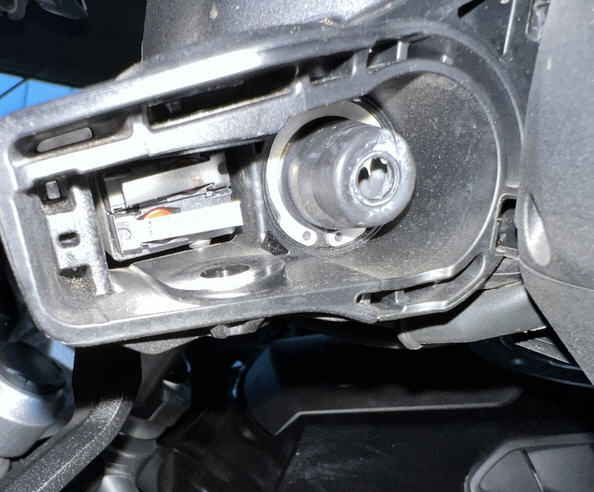

Schraub Deinen Kupplungshebel ab und schau nach ob das so aussieht oder ob da was verbogen ist. Zum Test kannst Du die Schalter ja mal von Hand betätigen.

Mach dir doch nicht so viel unnütze Arbeit. Den Microschalter hast du in 2 Minuten raus und in der Hand. Ich habe einen neuen Schalter eingesetzt und seitdem ist Ruhe. Aufwand insgesamt 60 € und keine 5 Minuten.
