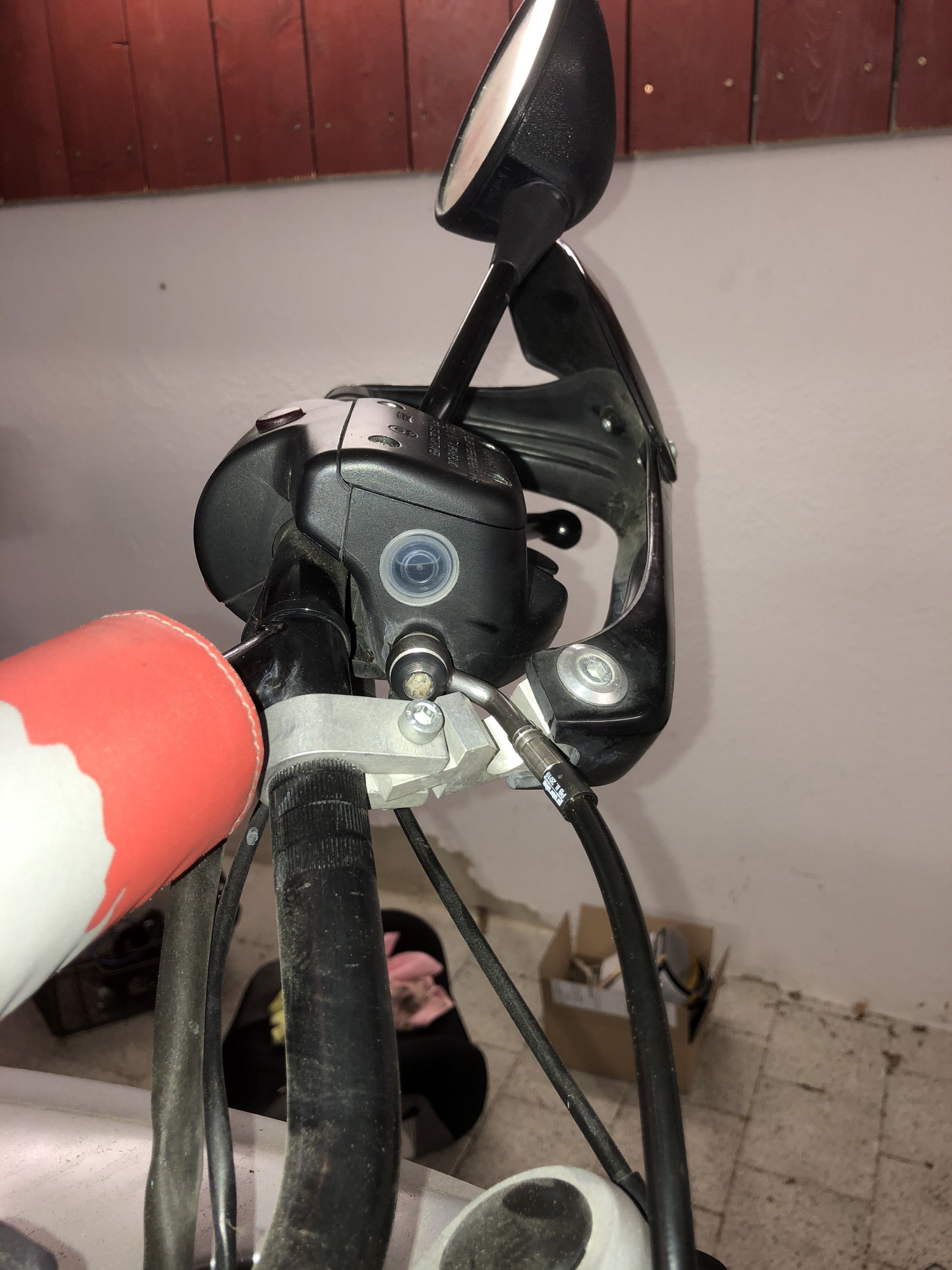

  7. Worauf ihr achten müsst ist das Entlüften der Leitung und der Zylinder!
  8. Erst müsst ihr die Handpumpe am Lenker entlüften.Das gehr so.Lenker ganz nach rechts einschlagen-da durch ist der Kupplungshebel ganz oben am höchsten Punkt. Jetzt müsst ihr, ich weiss nicht wie oft den Kupplungshebel immer kurz betätigen ich sag mal-klick,klick,klick! Auf dem Boden des Bremsflüssigkeitsbehälters der Kupplungsarmartur seht ihr eine Bohrung-nicht zu nah dran sonst gibt es was ins Gesicht!:DSolange pumpen bis keine Luftbläschen mehr aus der Bohrung kommen.Danach unten die Entlüftungseinheit entlüften wie ihr wollt.Also mit Unterdruck oder nach Altvätersitte mit Schlauch und Glas und Pumphelferlein.

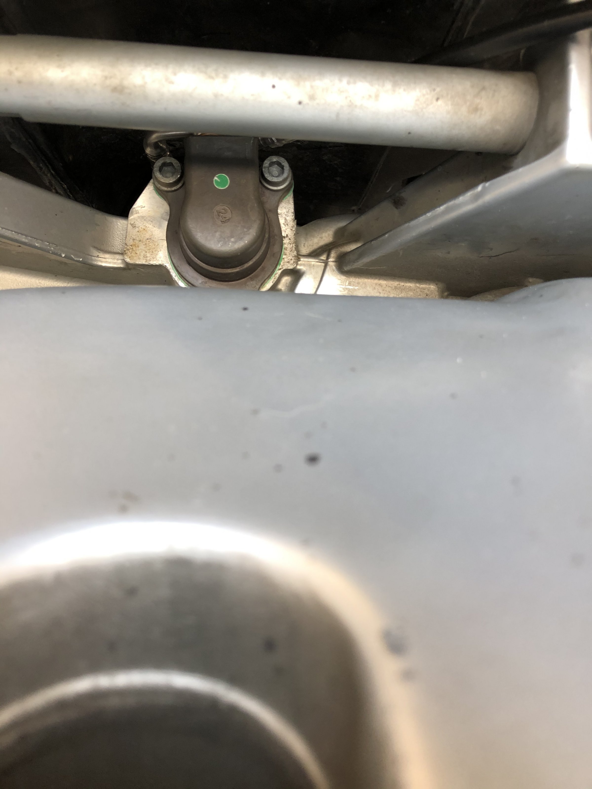

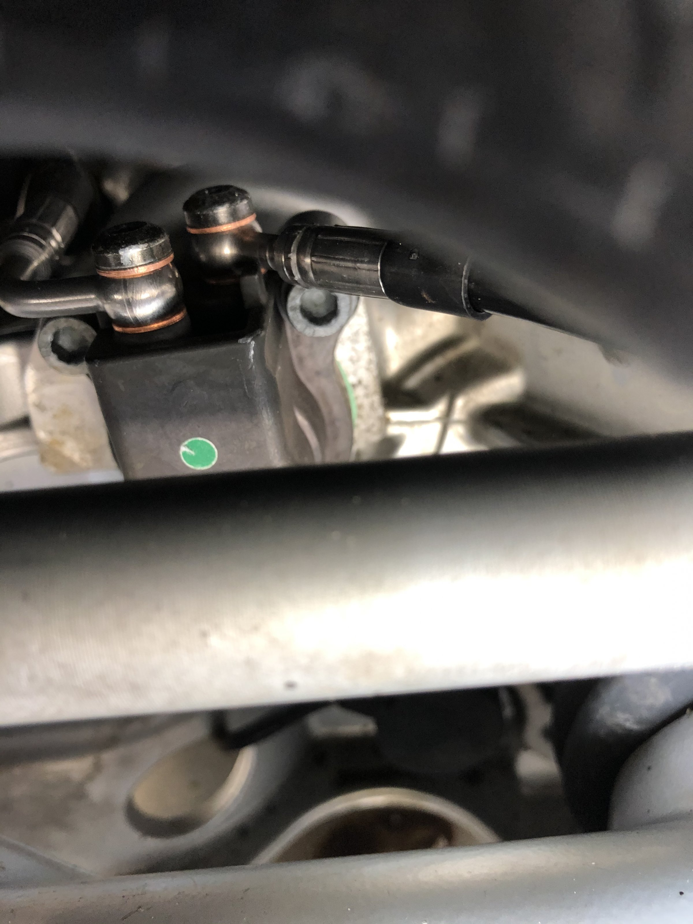

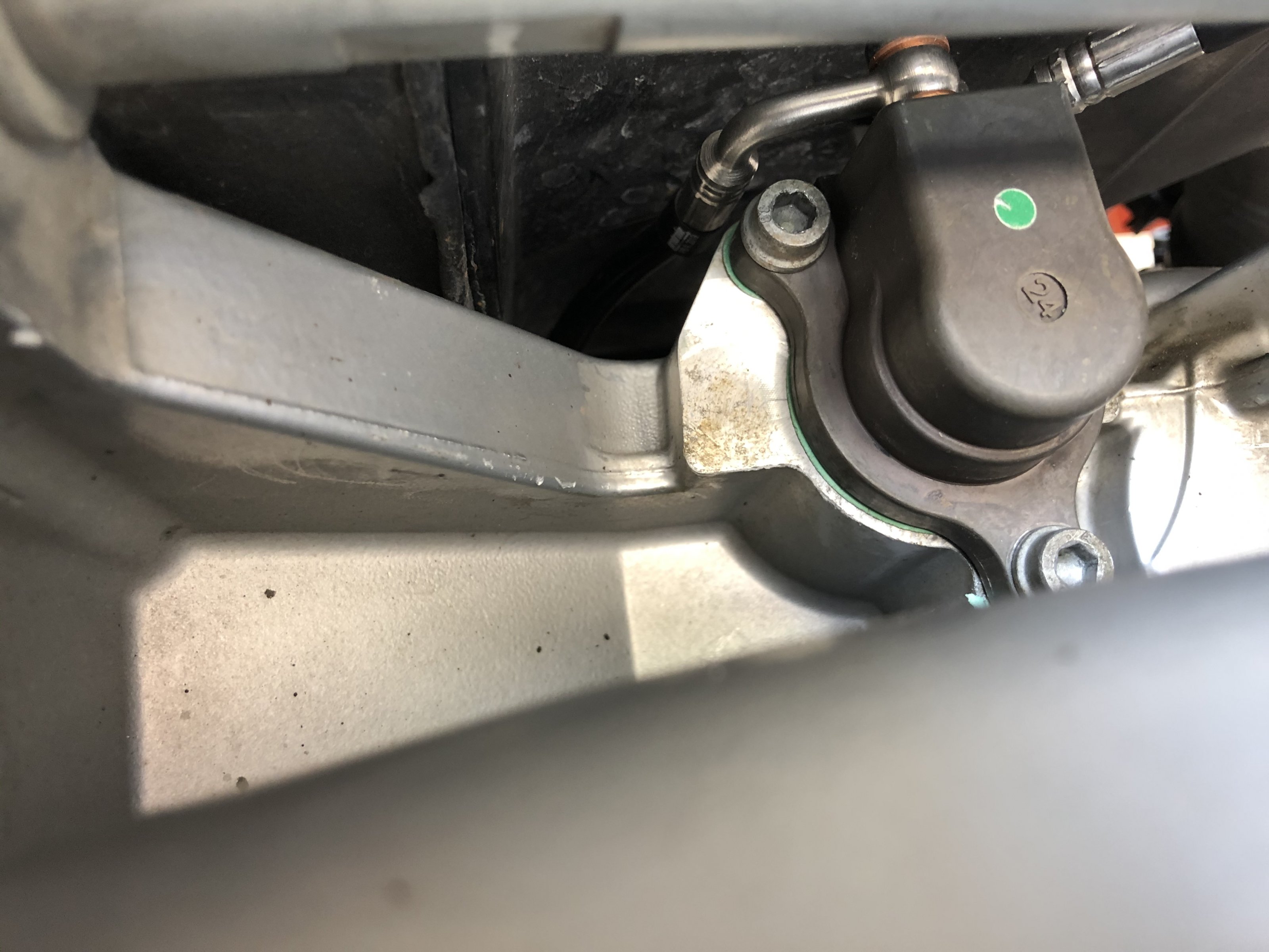

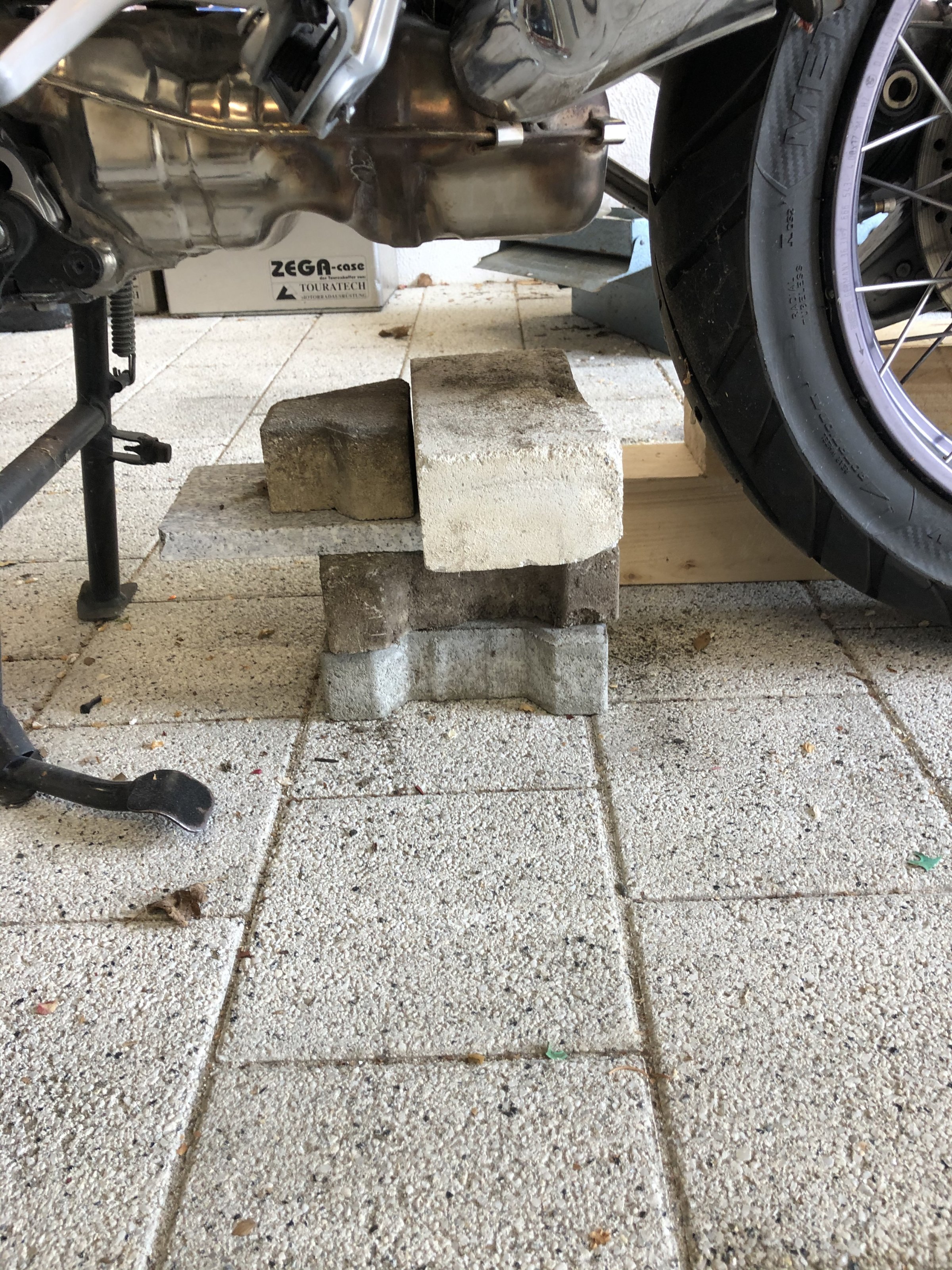

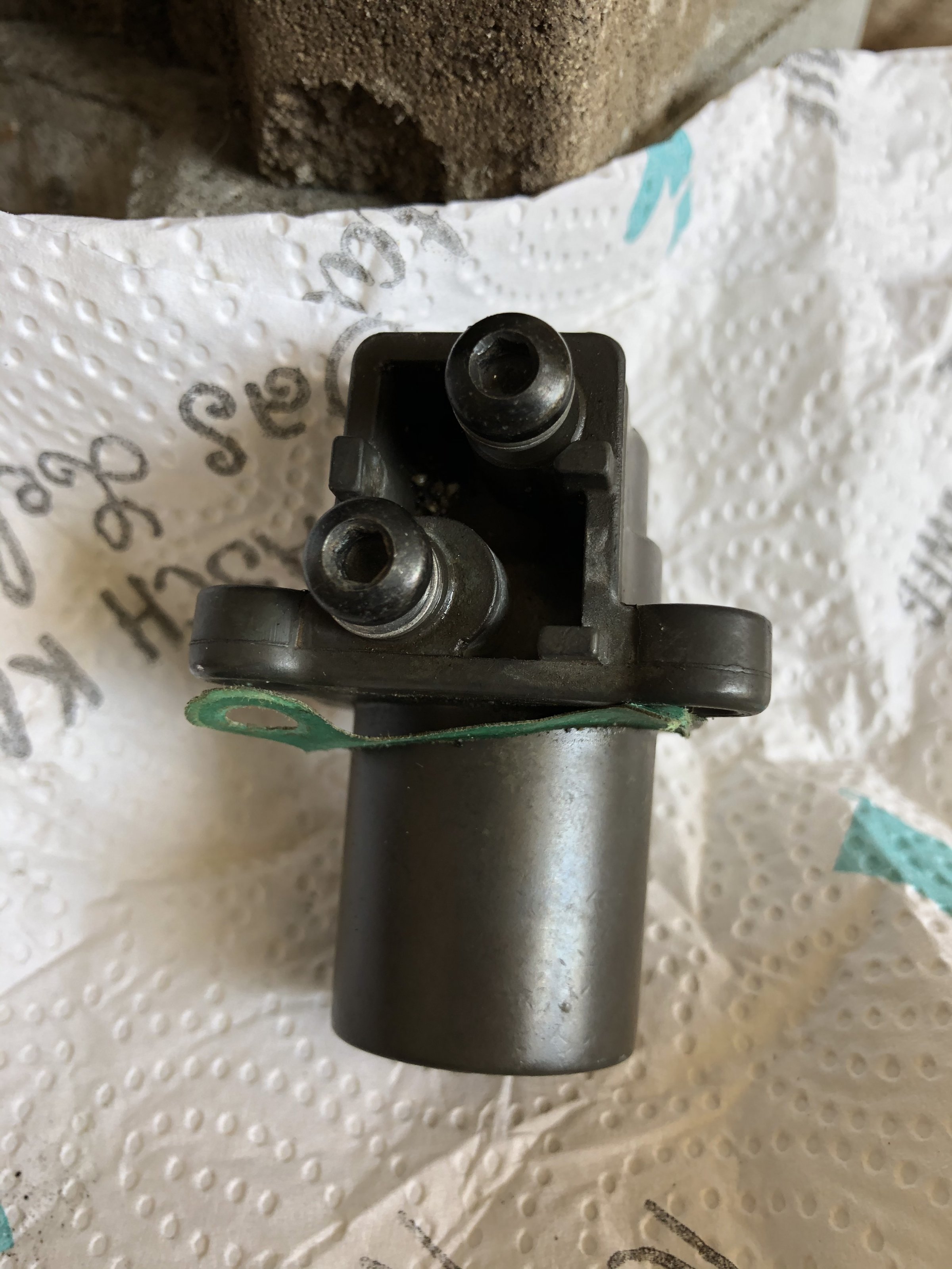

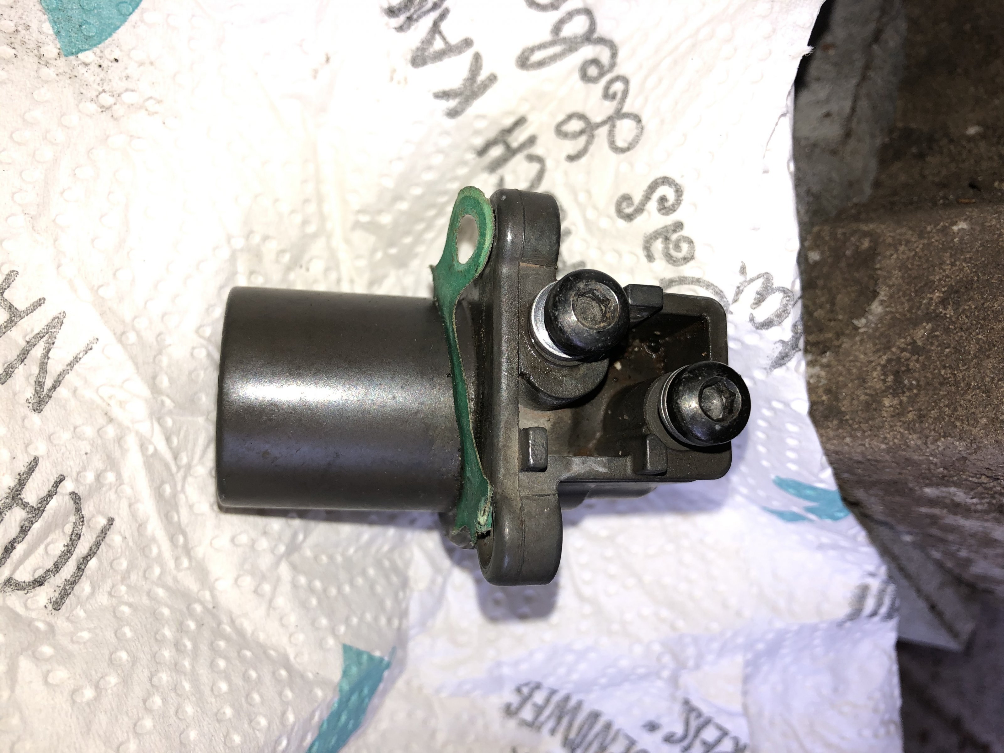

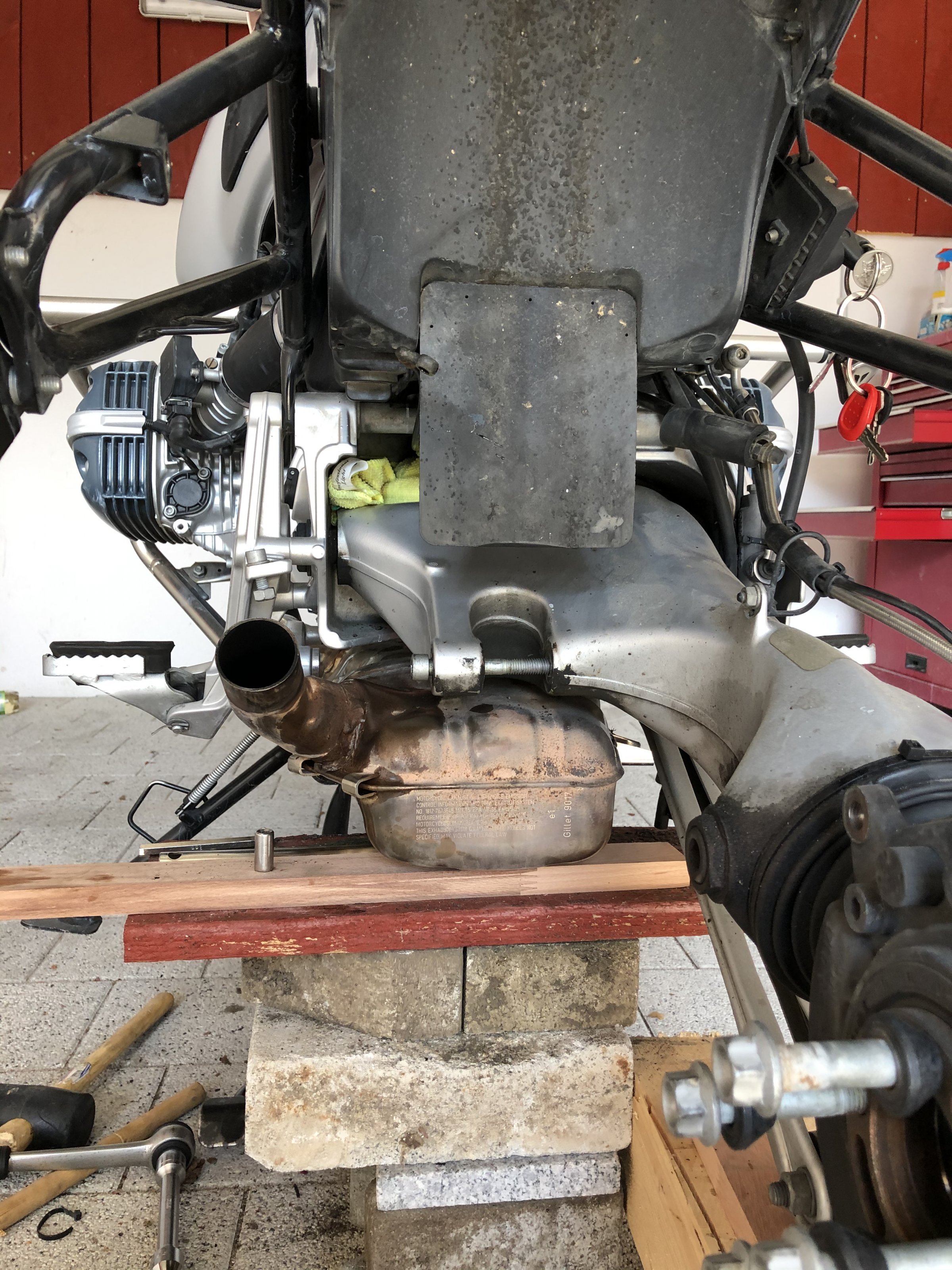

Moin zusammen,
wenn ich da auch mal meinen Senf dazugeben darf.... hatte ich auch!
Auch keinen Druckpunkt mehr, Kupplungsflüssigkeit verschwunden, KNZ in Verdacht, Hosen voll wg. versauter Kupplung usw..
Aus Zeitgründen etc. (...und weil ich da drauf absolut keine Lust hatte, stand die ADV erst mal 1,5 Jahre in der Box...) hatte ich also letztes Jahr dieselbe Operation.
Es ist schon so wie beschrieben - man kann die ganze Kiste auseinanderfriemeln, hat dann schlimmstenfalls Schrauben übrig für ne 2. GS, bestenfalls funktioniert es dann problemlos.
Da ich aber auf Gesamtstripteas der 1150er erst recht keine Lust hatte, hab ich mich als Krake mit Chirurgenfingern versucht :-)
Das klappt auch - und ja...mit Blut, Schweiß und Tränen, also so churchillmäßig halt.
Der Reihe nach:
In dem Wissen, dasss ich im Frühjahr Rechnungen, Steuern, Beiträge abzuführen habe, sollte der BMW-Händler meines geringsten Misstrauens auf keinen Fall sich auch noch an meiner schwer verdienten ÖD-Kohle laben dürfen.
Also teile bei "tills" bestellt (KNZ, Kupplungsleitung, Dichtungen, Schrauben etc.).

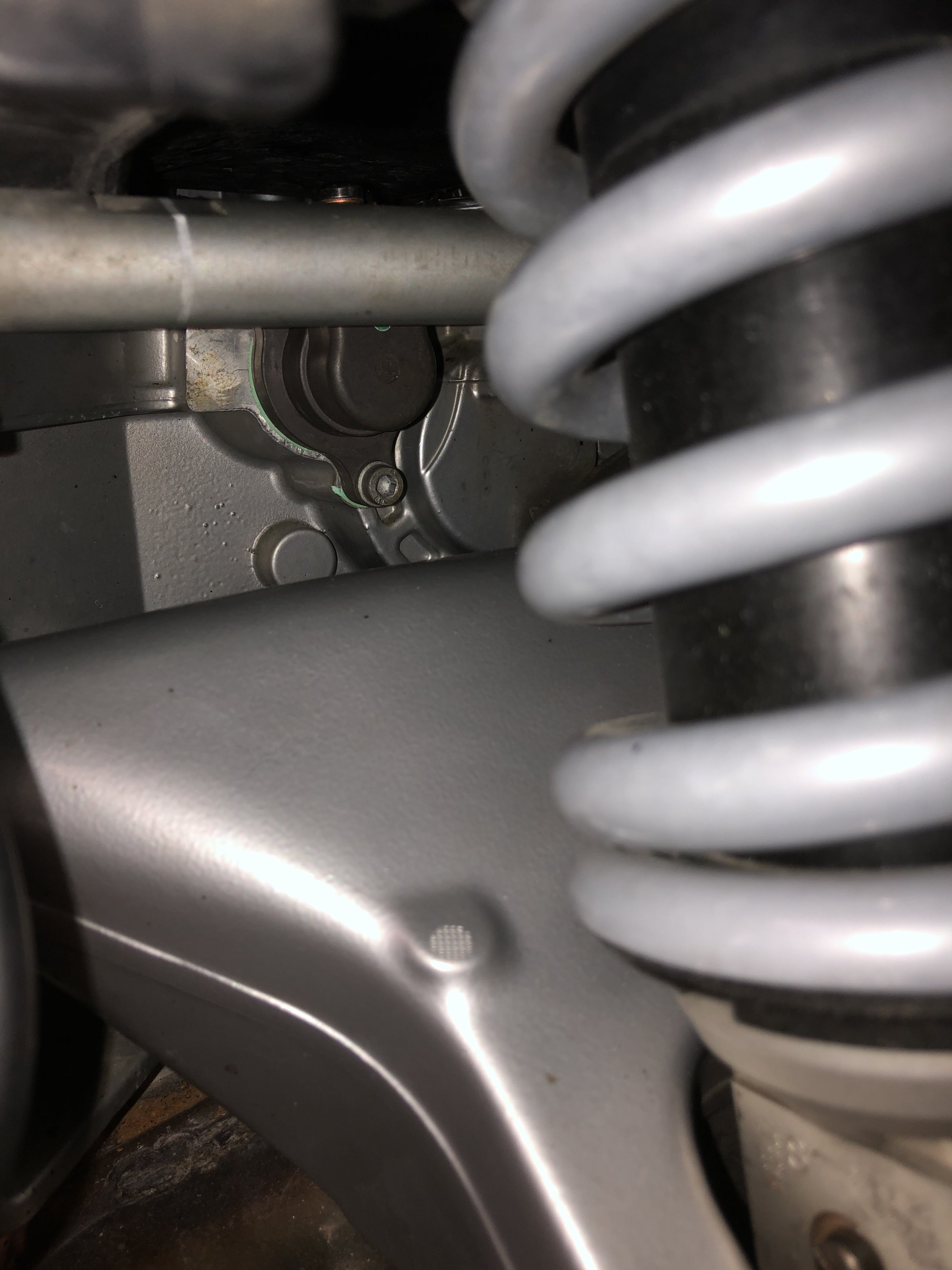

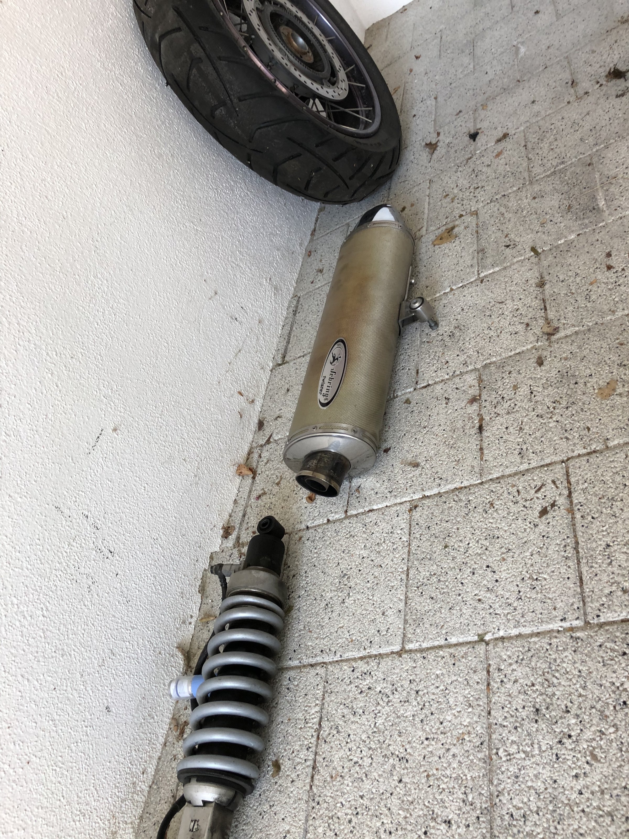

Zur OP wurden folgende Teile abgebaut: Bremse hinten ausgehängt, Hinterrad abgebaut und ganz wichtig: Federbein war eh nicht mehr so dolle...das also auch raus. Vereinfacht die ganze Sache erheblichst.
Deckel des Kupplungsflüssigkeitsbehälter abgeschraubt (war eh keine Flüssigkeit mehr drin), Hydraulikleitung abgeschraubt und erst mal hängen gelassen.

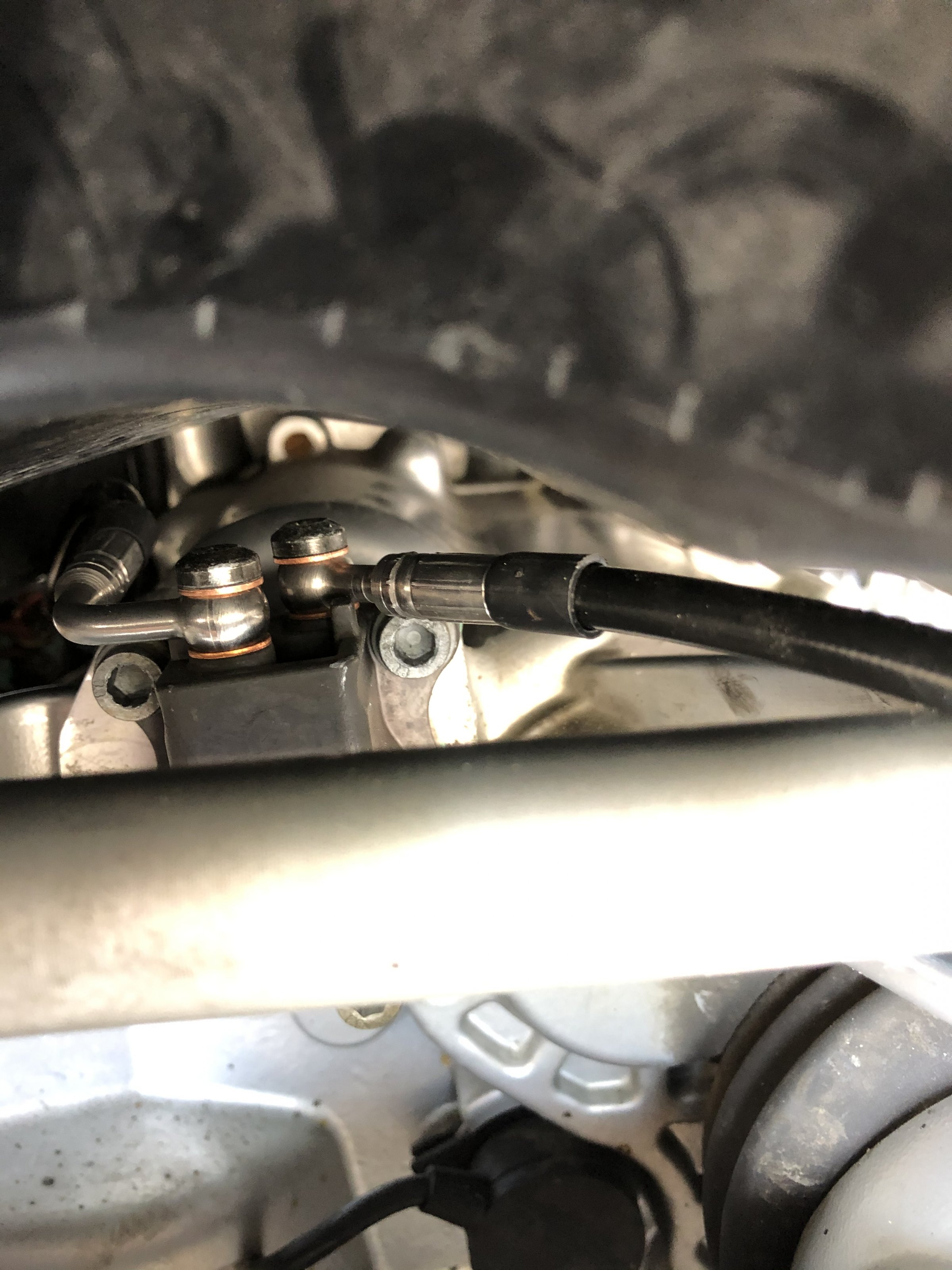

Anschließend wie beschrieben (Gerd beschreibt wie immer am launigsten/ fundiert) mit einem gekürzten Inbus den KNZ abgeschraubt. Dichtung d. Kupplungsdruckstange schien in Ordnung. KNZ augenscheinlich verratzt, weg damit.
Die Schwierigkeit liegt allein darin, den KN an der Querstange vorbei rauszufummeln. Mit Drehen, seitlich kippen und ein Stück nach hinten ziehen klappt das - deswegen auch unbedingt die Hydraulikleitung oben am Kupplungsgeber abschrauben.
Anschließend die beiden Hydraulikleitungen abschrauben (sich auf jeden Fall merken, wohin die lange Leitung und eben die kurze Leitung angeschraubt werden). Ich habe dann gleich die Hydraulikleitung zum KGZ ersetzt, die war verrostet und gammelig, letzendlich verschwand auch dort ein Teil der Flüssigkeit. Nach alter Strippenziehermanier die neue Leitung (jetzt Flexschlauch, nix Gummi) an die alte Leitung angeknoten und nach oben gezogen. Ehrlich gesagt war dies der beschi..... Teil der OP.
Einbau des KNZ erfolgt wie Ausbau - also die Leitungen im vorher gemerkten Winkel angeschraubt, alles zusammen über die Querstange bugsiert und angeschraubt (jetzt kommt der gekürzte Inbus wieder zum Einsatz). Ich habe die 3 Schrauben mit mittelfester Schraubensicherung eingepinselt.
Neue Kupplungsflüssigkeit rein (jaaa, Bremsflüssigkeit), entlüften und gut war´s.
Summa sumarum hat das alles zusammen mit Einbau des neuen Federbein 1,5 h gedauert (FB hat keine Probleme bereitet...kann aber...hierzu gibt´s auch erschöpfende Beiträge).
Und jaaa, ich habe den Endantrieb mit nem Wagenheber angehoben um die Augen des FB zu entlassten, die Garage sieht aus wie Sau...wer sonst noch Fehler in der Beschreibung findet, kann gerne korrigieren :-)
@gerd: mein Bart sieht mittlerweile so aus wie deiner vor 10 Jahren :-)
Also alles gut, Kiste läuft seit 5.000 km, Kupplung ist trocken geblieben und ich freu´ mich wie doof.
LG hp
