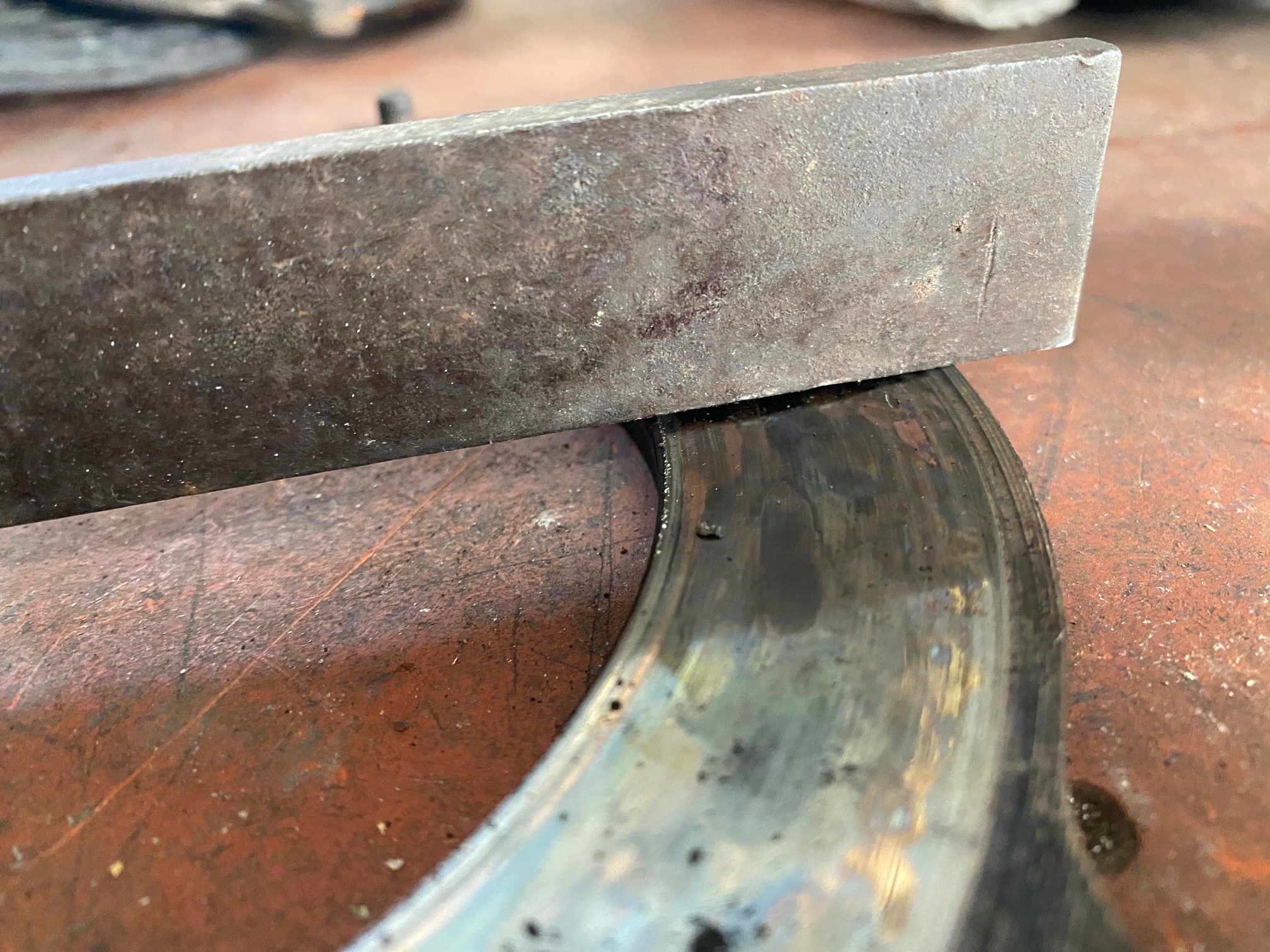

Ich würde alles tauschen, denn die Teller verschleißen schräg, und die neue Kupplung hat dann weniger Auflagefläche.
Ob es das wert ist, das man wegen ein klein wenig sparen bald wieder das Getriebe ausbaut muss man selbst ents

Bild von Klaus, das meinte ich mit Begutachtung vom Rest.

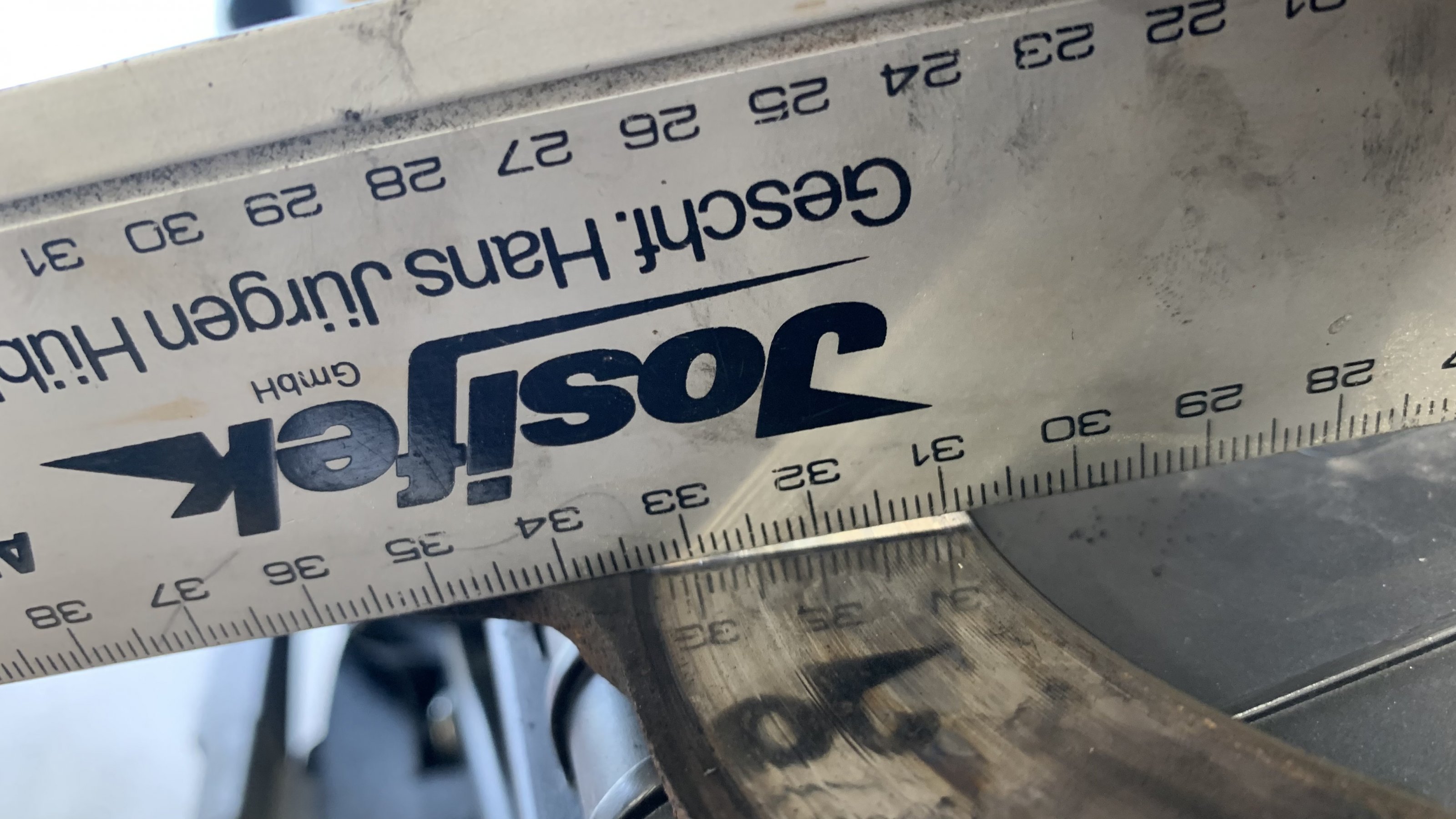

Ob es das wert ist, das man wegen ein klein wenig sparen bald wieder das Getriebe ausbaut muss man selbst entsAnhang anzeigen 801936cheiden.
Wenn schon die OP 'am offenen Herzen' mit all dem Drumherum unvermeidbar ist, dann würde ich immer alles neu machen um für eine Weile dort keine Baustelle mehr zu haben.
P.S.: ich habe nie erlebt dass die gelaufenen Druckplatten völlig plan/maßhaltig waren - das Haarlineal hatte es immer bewiesen.
