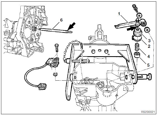

Servus Fabian,
mir ist letzten Freitag an meiner R1100 GS was ganz ähnliches passiert- es war das Ausrücklager (auch als "Kupplungskolben" bezeichnet):
http://www.gs-forum.eu/r-850-gs-und-r-1100-gs-96/getriebe-ausbauen-r1100-gs-116912/
Der Übeltäter war das Teil Nr. 5 im Bild:
Um das auszubauen, soll eigentlich die Schwinge raus. Ich habe zuerst das Getriebe mitsamt Schwinge ausgebaut, weil ich auch die Kupplung kontrollieren wollte. Im ausgebauten Zustand habe ich das Ausrücklager jedenfalls auch mit eingebauter Schwinge herausbekommen (mal schau´n ob´s auch wieder reingeht:p).
Vielleicht hilft dir das ja weiter.

schraubermichl
schraubermichl
10.04.2014
57
Gerolsbach
R1100 GS
... diesmal sogar mit Bild :rolleyes::
