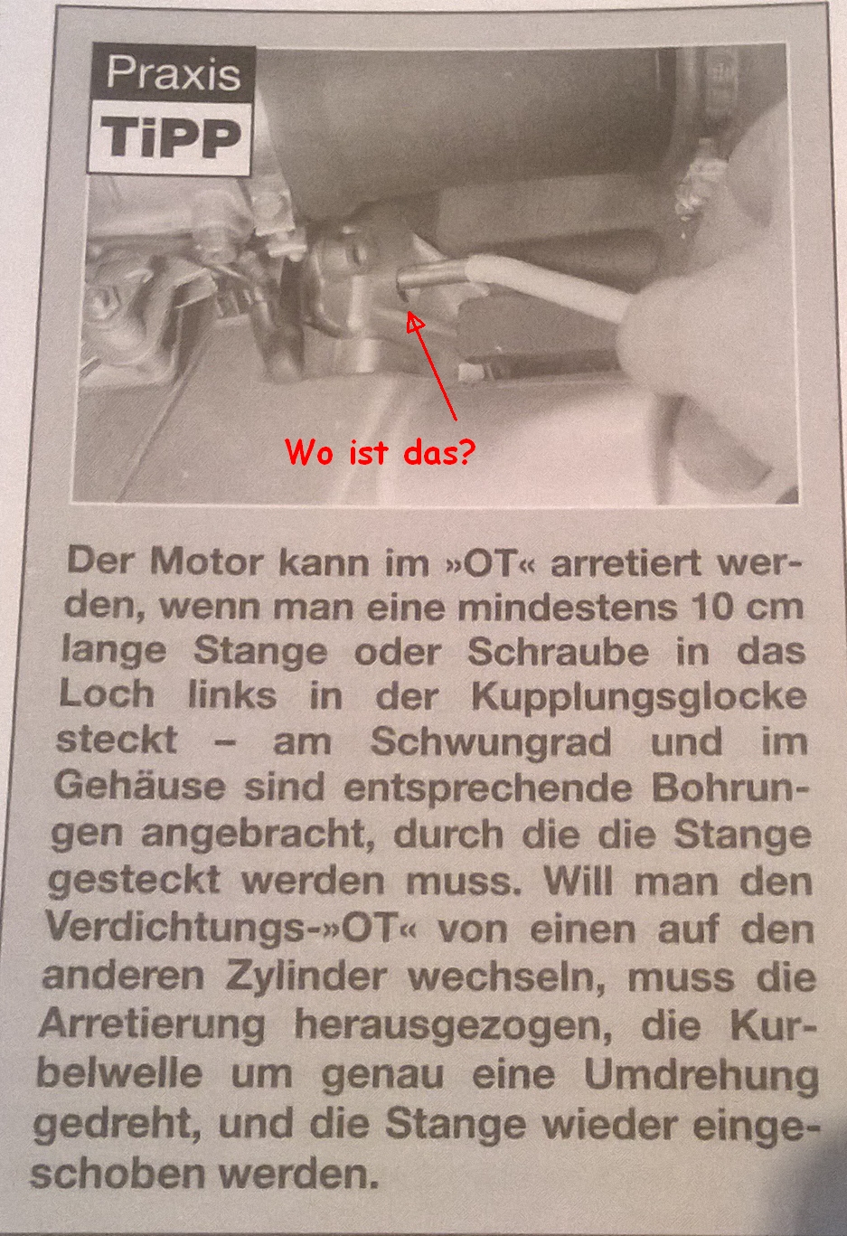

Als 3. Quelle habe ich noch auf Motorradkarawane unter "Kipphebeleinheit demontieren" folgende Hilfestellung gefunden: "Beim Lösen der Kettenrad-Schraube setzt man einen großen Schraubenzieher durch das Schauloch in die Verzahnung des Zahnkranzes auf dem Schwungrad ein, um ein Mitdrehen des Motors zu verhindern."
Meine Frage nun: Ohne Spezial-Werkzeug; wie geht man am Besten vor? Wo ist zB das "Loch links der Kupplungsglocke"? (wo die 10cm Stange rein muss). Bzw. habe ich mittels Schraubendreher das Zahnrad blockiert, das im OT-Schauloch ist ..war das richtig? (Der Motor hat sich nicht gedreht als ich versucht habe, die Welle zu lösen - allerdings ist mir eine Stecknuss abgerissen ..wohl wg. d. hohen Drehmoments von 65 Nm..)

Der genannte Metallstift im Loch der Schwungscheibe soll verhindern, daß sich die Schwungscheibe/Kurbelwelle beim Arbeiten am Motor unbeabsichtigt verdreht. Wenn´s richtige Loch in der Schwungscheibe gefunden ist, steht die KW ungefähr - nicht besonders präzise! - im OT. Diese Mimik ist aber nicht dazu geeignet, die KW beim Öffnen/Schließen von Motorschrauben gegenzuhalten!
Der vom Frosch genannte Holzkeil funktioniert! Aber nur bei abgenommenem Anlasser. Dann tut´s aber auch ein reingeknörter Lappen.
Zum Lösen der Schraube den Stift aus dem Loch!

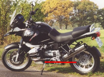

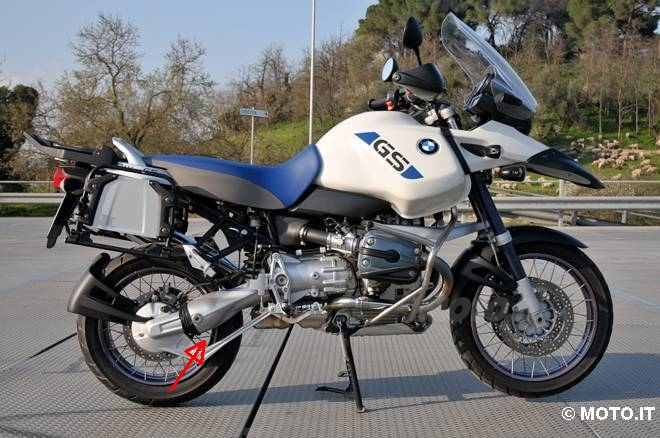

Als Plan B nehme ich mal das Blockieren des Hinterrades. Dazu entweder: Wie in Bild 1 das Rad (zwischen den Speichen) via Spanngurt mit dem Seitenständer verbinden oder wie in Bild 2 an der Stelle des Pfeils, einen Holzprügel durchstecken, damit dieser von der Kardanwelle aufgehalten wird und somit das Rad blockiert.
Seh ich das richtig?

Fast richtig! Bei Bild 1 den Spanngurt von Hauptständer zum Hinterrad und dabei Möp nicht auf dem Hauptständer abstellen!

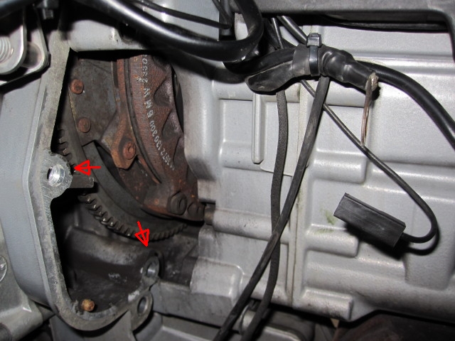

SO siehts wohl hinter dem Anlasser aus und irgendwo zw. Zahnrad-Zähnen und Motorgehäuse soll der Holzkeil rein, richtig?

An der Oberen und Unteren Verschraubung vom Anlasser kannst du vorsichtig einen Keil rein drücken (ohne Hammer ) in der Flucht zum Anllasserkranz. (Drehachse) Dann zieht sich der Keil selber rein je nach Drehrichtung (lösen/anziehen )

@qhammer: das wäre also hier & hier:

Genau wobei die Untere die stabilere ist.
