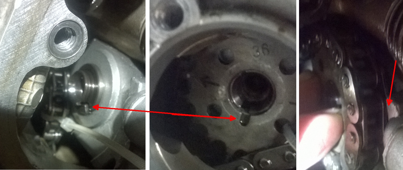

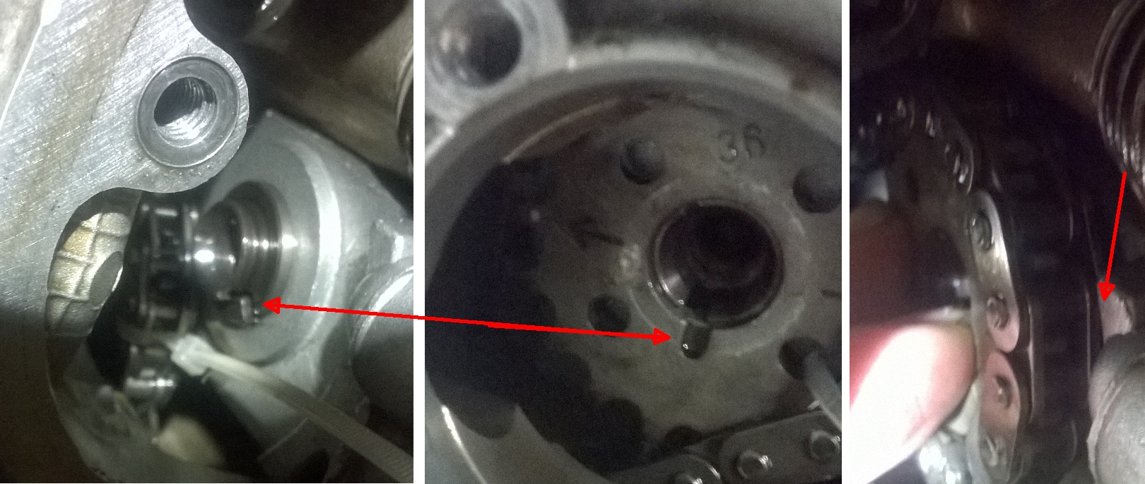

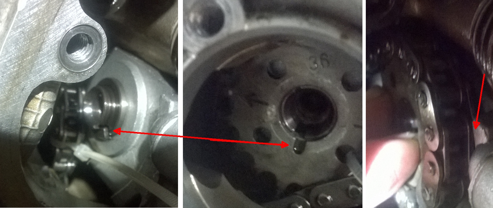

Nachdem alles zusammen gebaut war machte es in der Nähe des Zylinders ein furchbares Klapper-Geräusch (also Bewegung). Angesprungen is sie auch nicht. Also Krümmer, Ritzeldeckel, Ventildeckel ab und mit OT die Achse aufgemacht. Alles kontrolliert und neu verbunden. Bei der Gelegenheit Bilder gemacht (falls mal wer braucht). Eigentlich exakt wieder so zusammengebaut. Nachdem sich diesmal gar nichts rührte, Starterkabel ran und Starthilfe mit Golf - sprang sofort an. Kein Klappern (wie ich gelesen habe - vom Kettenspanner), alles Pipifein! Hier die Bilder:
Kettenrad.jpg Die ersten beiden zeigen die Führung für die Nut des Kettenrades (die ich aber aus Platzmangel weder sehen, fühlen noch fotografieren konnte). Das 3. zeigt, dass das Ritzel ganz plan anliegt. (War vorher eigentlich auch so..)

Anhang anzeigen 189689 Die ersten beiden zeigen die Führung für die Nut des Kettenrades (die ich aber aus Platzmangel weder sehen, fühlen noch fotografieren konnte). Das 3. zeigt, dass das Ritzel ganz plan anliegt. (War vorher eigentlich auch so..)
die perspektive mag täuschen, aber im mittleren bild sieht es für mich aus, als würde die nase des kettenrades NICHT EXAKT IN DER NUT der nockenwelle sitzen.
Danke für den Hinweis! Stimmt, hab das Bild nur zum Verständnis gemacht (um zu zeigen, was zusammengehört). Ist aber verwirrend, geb ich zu :-(
Montiert ist es aber def. richtig, denn ich hab extra herumprobiert die Achse zu drehen um zu sehen, ob man das falsch festmachen kann. Man könnte! Aber dazu müsste man eigentlich den Widerstand ignorieren. Wie gesagt zusammengeschraubt ist es fluchtend, das Foto ist doof, sorry!
