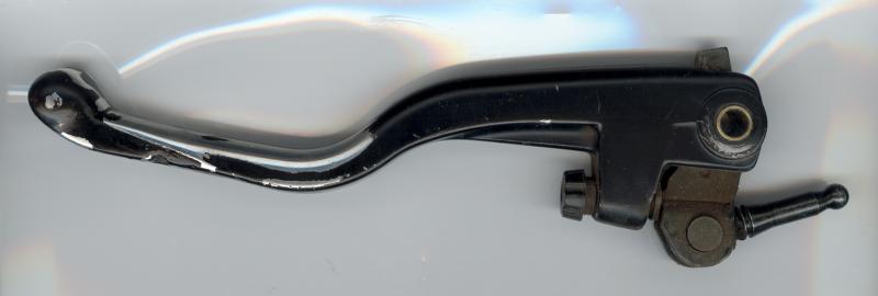

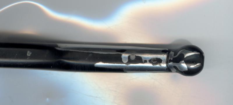

Hi Angie,
ich habe im Frühjahr vor der Baja meine Hebel für die HP gekürzt, damit ich sie mit zwei Fingern ziehen kann. Für die Einstellbaren war ich zu geizig, also welche von Louise für € 6-8 für die 1200GS geholt, einen Teil rausgetrennt, und den Rest schräg angefeilt, so daß die beiden Enden wieder auf einer Länge von ca 3 cm aufeinander passten. Mit 2K Kleber verlebt und 2 Bohrungen angebracht, Gewinde reingeschnitten und Schrauben durch, ebenfalls verklebt. Schrauben bündig abgeschnitten und schwarze Farbe drüber. Hat jetzt mehr als 15.000km gehalten. Halte ich auch für unbedenklich, weil hinter der Nahtstelle eigentlich nur noch die Kugel sitzt, von den Fingern kommt da kein Druck mehr.
Hatte auch überlegt, ob ich das Ende noch dem Abschneiden Rund feilen soll und die Kugel mit einer Bohrung und Kleber draufsetze, die obere Variante fand ich dann eleganter.
TÜV, keine Ahnung, war noch nicht fällig
André
Hallo André,
deine Version klingt wirklich stabil, schlecht ist nur, wenn man die Kugel nicht mehr hat. :o
Sollte ich sie aber doch noch finden, oder Tante Louise hat auch einen 6 Eurohebel für die DRZ, darf ich dir dann das Ding zwecks oben erwähnter Bearbeitung schicken:o:o:rolleyes:;)

Stimme ich Dir voll zu, jeder der dran bastelt sollte sich über die Konsequenzen im Klaren sein.
Meine (Original-) Hebel waren definitiv zu lang, um damit mit zwei Fingern im Gelände zu Kuppeln und zu Bremsen.
Die Einstellbaren haben vielleicht irgendwelche Papiere, aber ich halte sie nicht für stabiler.
Die Originalen hätte ich auch an der Sollbruchstelle absägen können, dann fehlt die Kugel als Verletzungsschutz.
Ich möchte hier keinen ermutigen irgendwas zu trennen, zusammenzukleben oder verschrauben, der nicht weiß was er tut.
Aber für mich ist es eine vertretbare Version, zumal zu lange Hebel (man kann den Lenker nicht festhalten, weil die Finger alle am Hebel sind) im Gelände deutlich riskanter sind.
Mittlerweile etwas abgegriffen, aber halten und sind so kurz, daß sie bei einem Umfaller nicht abbrechen oder die Armatur zerreissen.
Aber wie gesagt, nur was für Leute, die (meinen) zu Wissen was sie tun.
