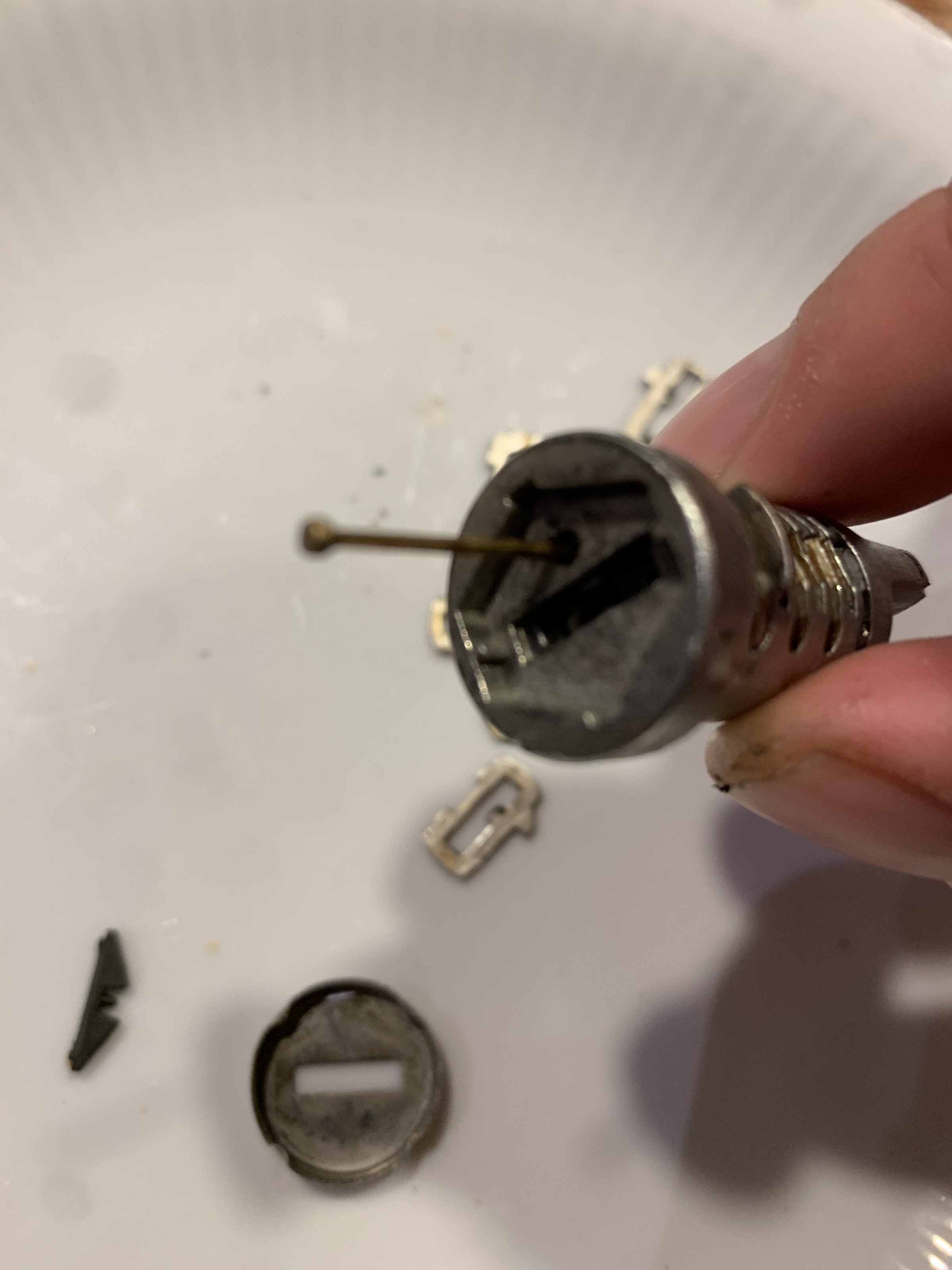

Servus,
gibt es Schließzylinder die sich nicht umcodieren lassen (Codierplättchen gehen nicht raus)?
Ich glaube das waren Zylinder von den Koffern der K51.

Ja. Habe ich bei den Aluboxen von BMW erlebt. Teuer ...

Guido hatte die Frage für mich eingestellt. Einen Tag später hatte er eine Idee für mich.
Es geht also doch: man kann den Deckel abheben, und dann den Splint ziehen. Dann fallen die Plättchen raus und man kann umcodieren.
