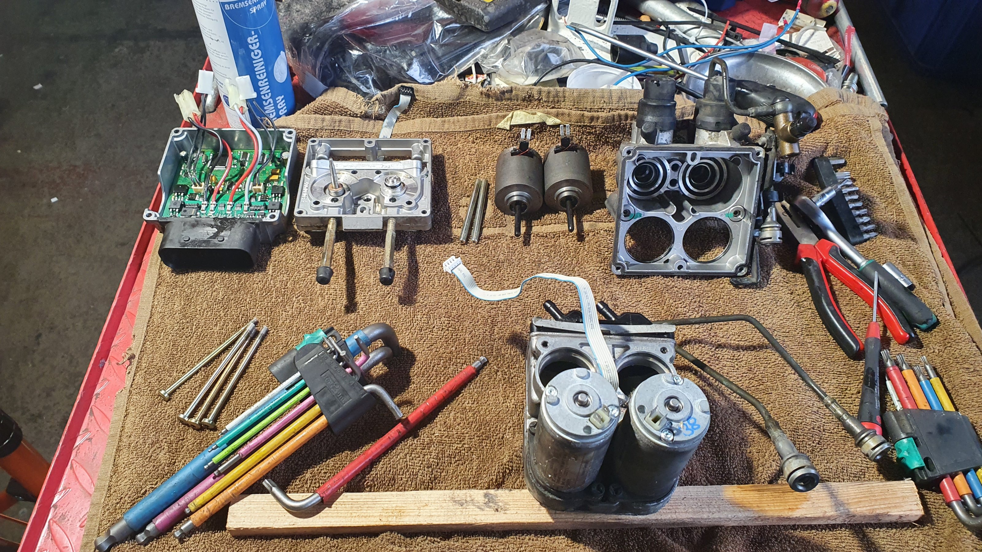

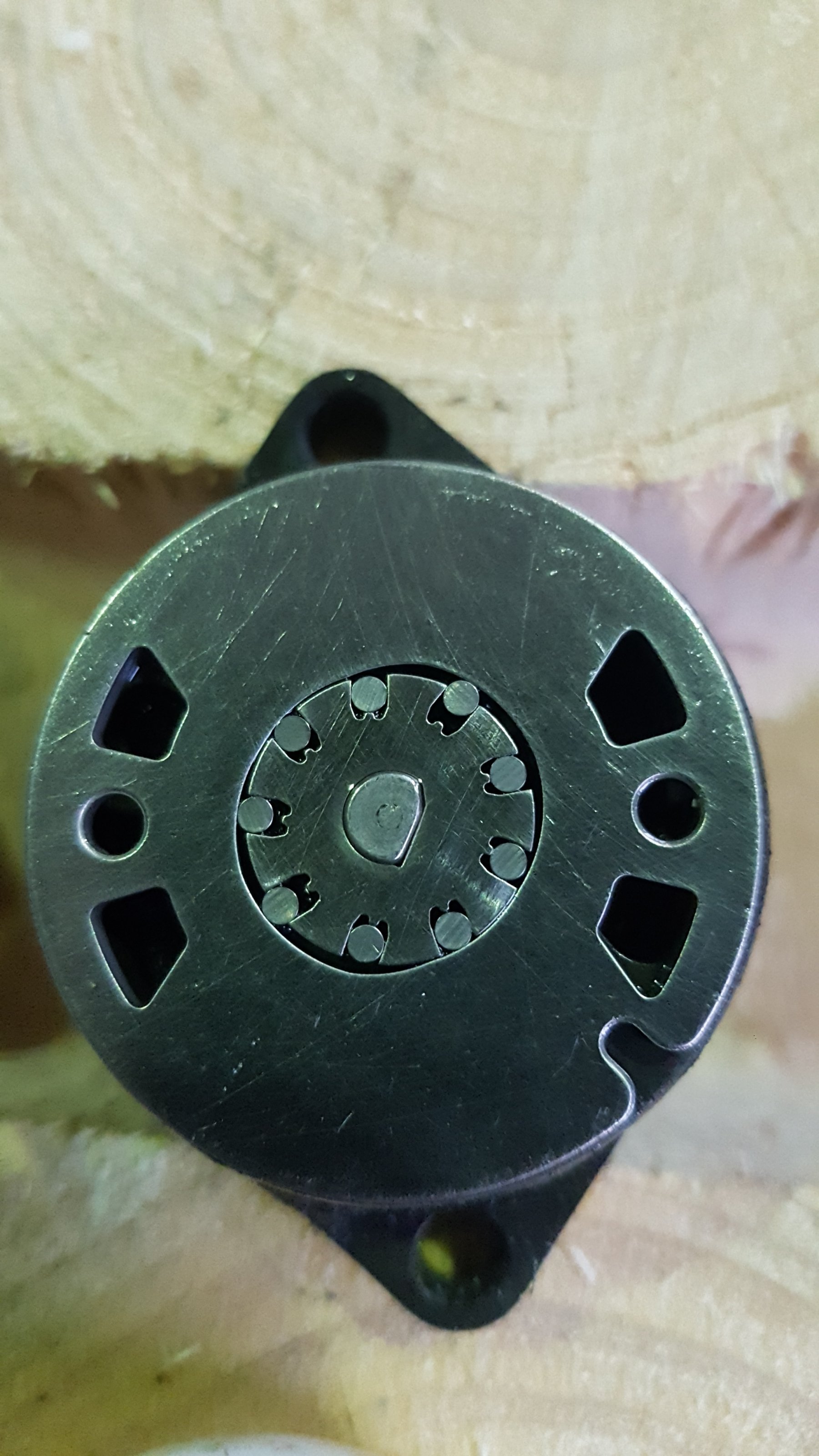

Die Pumpenmotoren arbeiten nahezu geräuschlos! Was u.U. Krach macht, ist ein schlecht ausgerichteter äusserer Ring der eigentlichen Pumpeneinheit... das lässt sich korrigieren, erfordert aber den Ausbau des Aggregats und dessen Zerlegung:
