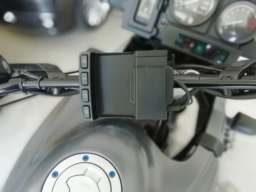

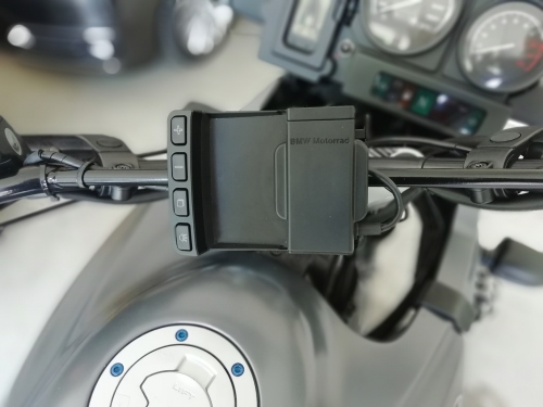

Servus Jörge,
es ist diese Halterung und einem BMW Navi V.
So wie abgebildet, steht die GS in der Garage.
Bin davon ausgegangen, wenn kein Navi dran ist, gibt es auch keinen Stromfluss. Dein Hinweis mit dem ex-oder internen Trafo hat mich allerdings nachdenklich gemacht und das Teil zieht geringfügig Strom auch ohne Navi. Dann sind 3 Wochen Standzeit ohne Ladegerät eine lange Zeit.
So oder so... besser ist in jedem Fall die Standlichtspannungsversorgungsvariantenlösung.
Volle Zustimmung :)
