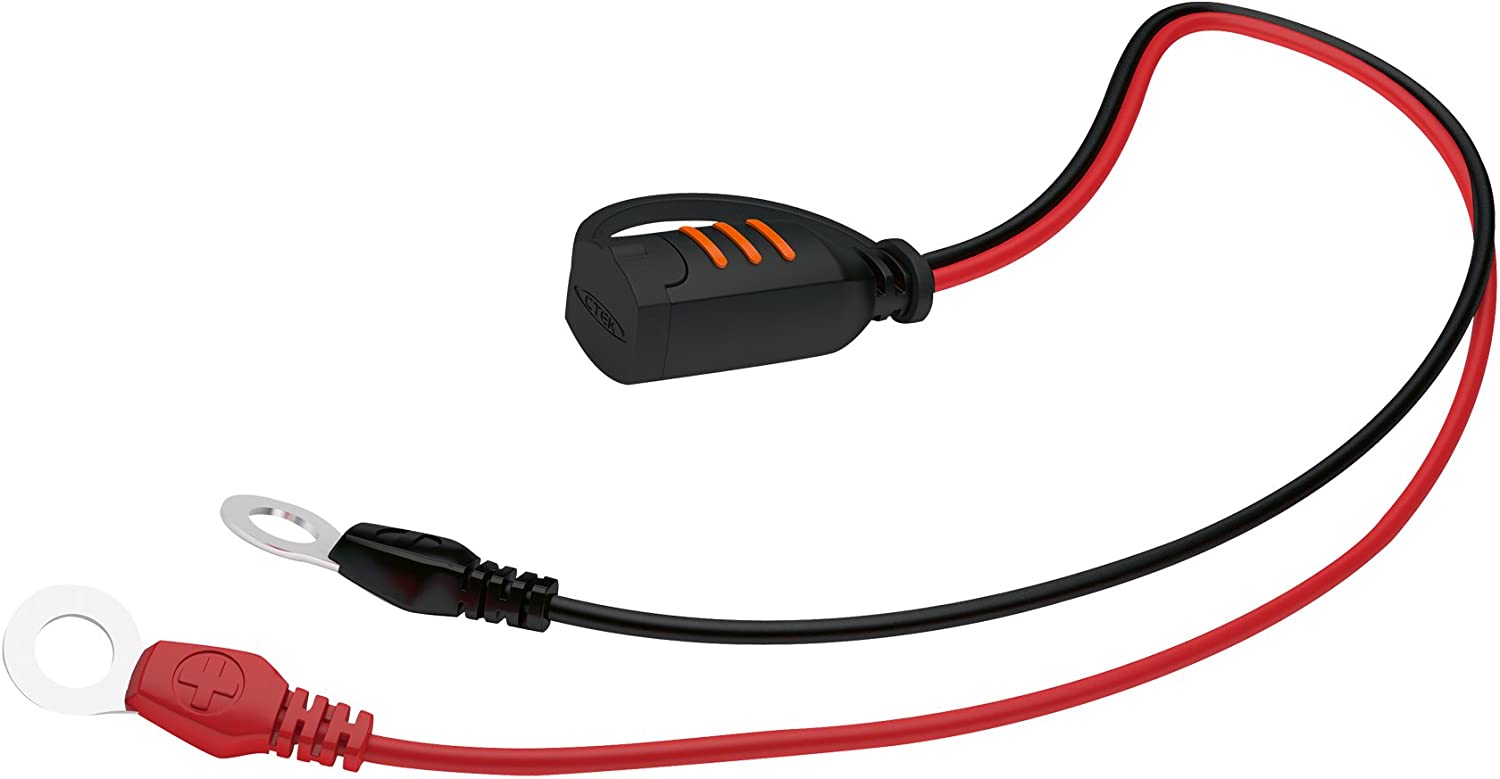

Ich habe dann auch diesen "simpel" Kabel eingebaut, also bewusst der ohne der Led Anzeige, weil Ich befürchte dass der mit Led in der Lage sein könnte dass das Motorrad ECU letztendlich nicht ausschaltet, weil es ständig Strom Bedarf von diese Led sehen wird.
Nur eine Hypothese, habe es nicht getestet.

Die Beratung bei Ctek war erstklassig. Da die das wissen, ist ein ca. 20 cm langes Kabel zum Anschließen an die Batterie dabei. Seitlich schaut der Stecker raus, wo Du das Ladegerät ganz einfach anschließen kannst. Hab das Ladegerät jetzt 11 Jahre, es ist super, man kann es zum Erhalten den ganzen Winter dran lassen und für andere Fahrzeuge nutzen. Es hat auch mal meine fast kaputte Autobatterie wieder regeneriert und die hielt noch lange. Kann mich nur empfehlen.
