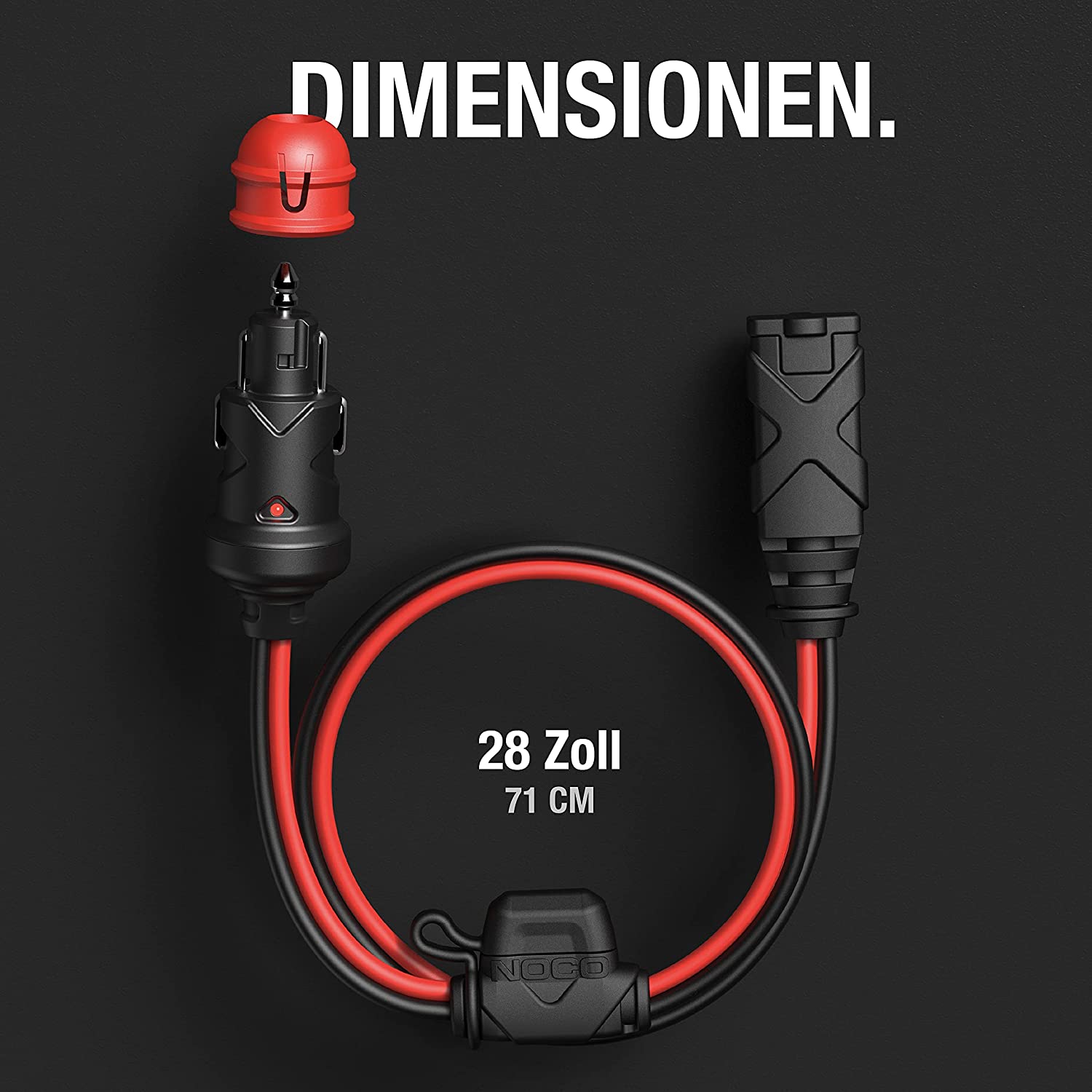

Als Alternative zum CTEK werfe ich mal das Noco Genius 5 in die Runde. Wird hier für Moped und Wohnwagen genutzt.
Link zu Amazon darf ich noch nicht posten, bitte selber suchen bei Bedarf :)
na für den Preis würde ich eher das original BMW Ladegerät nehmen, das funzt sehr komfortabel an der Bordsteckdose. Da muss ich nicht noch zusätzlich ein Kabel an der Batterie anschliessen und mit den mitgelieferten Klemmen kann man auch andere KFZ Batterien laden
Gast-55299
Wie kommst du drauf, das es beim Noco nicht über die Bordsteckdose geht?
Ob es Canbus kann ist eine andere Frage ... eher nicht
