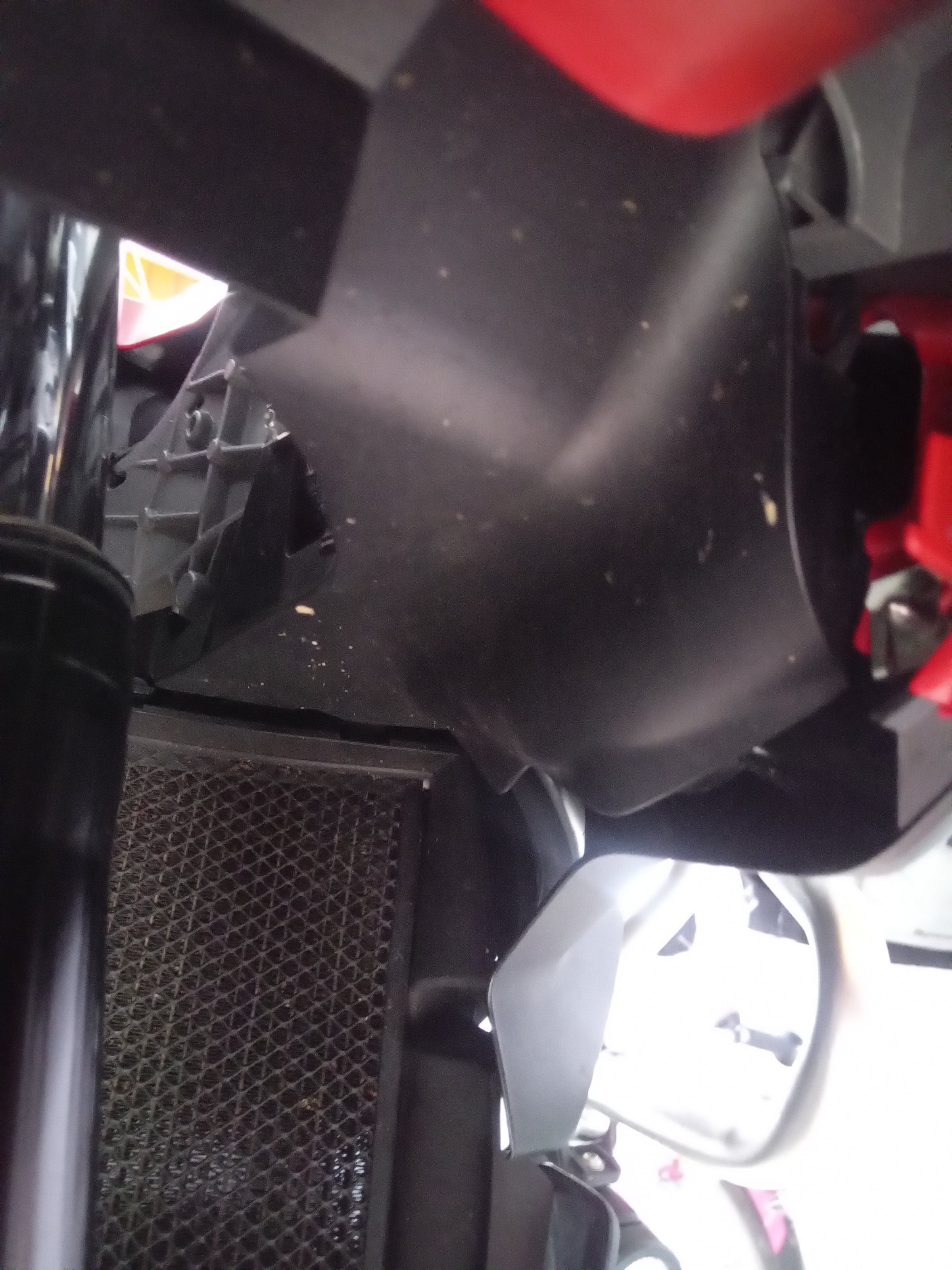

Könnte sein, das die Kühlung schlechter ist, aber irgendwie unvorstellbar. Oder es ist ein längerer Prozes in einen Thermischen Schaden.
Also, so wie der Schutz aussieht, nimmt der sicher erheblichen Einfluß auf die Kühlung dieses Bereiches. Ansonsten sind das ja oftmals nur Gitter, die den Scheinwerfer schützen sollen, aber hier ist ja durch die Scheibe und deren Größe quasi alles bis auf kleine Ritzen dicht.

Ich weis jetzt nicht wie der Scheinwerfer aufgebaut ist, ob mit Aktiv Kühler oder Passive Kühlrippen oder oder...
Eigentlichbdürfte da kein Thermisches Problem auftreten, wenn man ne Scheibe vor den Scheinwerfer macht, die nahezu die gleiche größe hat wie das Glas des Scheinwerfers.
Lufteinlass oben und unten werden dabei ja nicht verdeckt. Aber möglich ist eben alles.
Ein Blick in den ETK zeigt Dir, daß der sowohl über dicke Kühlkörper als auch über einen extra Lüfter verfügt, insofern geht's dem Ding sicher nicht gut, wenn die Kühlung grenzwertig oder gar zu schwach ausfällt.
Ein Teil des Kühlkörpers (Kühlrippen) ist üblicherweise auch von vorne unterhalb des Scheinwerfers sichtbar. Wird aber wahrscheinlich häufig lediglich für ein Designelement des Mopeds gehalten.

Also auf jeden Fall die Schutzscheibe abbauen. Da kommt am Scheinwerfer wohl kaum noch Luft an. Wenn es dann nicht mehr auftritt, ist es ein Überhitzungsproblem gewesen. Dann fahre ohne solch einen Schutz. Ich bin mir sowieso nicht sicher, ob du damit in Kontrollen je nach Land nicht doch mal Probleme bekommst. Offiziell darf man vor einen Scheinwerfer nach meiner Kenntnis nichts bauen.

So einfach würde ich mir das nicht machen. Es gibt sicherlich eine Toleranz bei dem Thermosensor als Überhitzungsschutz sowie bei der Erwärmung des LED-Scheinwerfers. Die GSA mit dem LED-Ausfall ist aus 2015. In späteren Jahren könnten andere Innereien verbaut worden sein. Testen macht klug.
Genau so ist es auch in der Praxis, weil BMW Motorrad die Innereien über die Baujahre (ich glaube sogar mehrfach -> im ETK nachsehen) verändert hat. Scheibe ab und danach testen geht ja deutlich schneller als das viele Geunke hier im Thread.

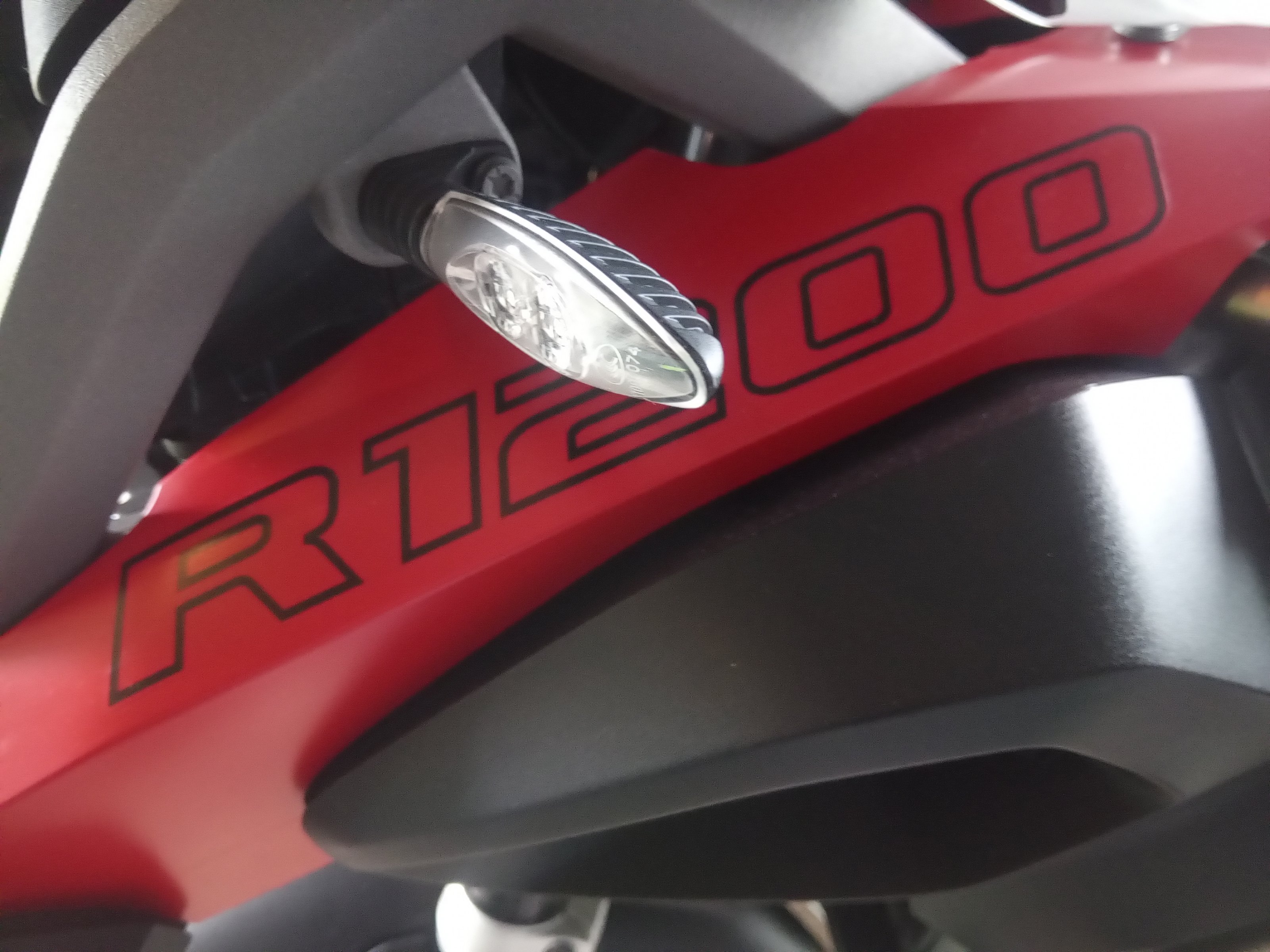

Ich fahre seit gut 4 Jahren mit dem Scheinwerferschutz und bis jetzt noch nie einen Fehler gehabt.
Ich würde eher auf einen Wackelkontakt tippen.
Hast du LED Blinker oder normale, da würde ich drauf tippen.
Es können aber auch Kontaktschwierigkeiten bei den Steckern sein.
Was funktioniert denn nicht kann ja auch die Tachobeleuchtung sein.

Hallo
habe die LED Blinker. Aber wieso meinst du könnten die Blinker die Ursache sein?

Hallo
Die Anzeige geht an wenn der Wiederstandswert bzw die Stromaufnahme nicht mit den vorgegebenen Werten übereinstimmt.
LampF steht für Front das beinhaltet natürlich auch deinen Scheinwerfer dort gab es mal Probleme mit Feuchtigkeit und eventuell liegt da das Problem.
Auseinanderbauen Kontakte reinigen Elektronikfett rein und zusammenbauen.
Das mit den Blinker war gedacht wenn du normale dran gehabt hättest.
