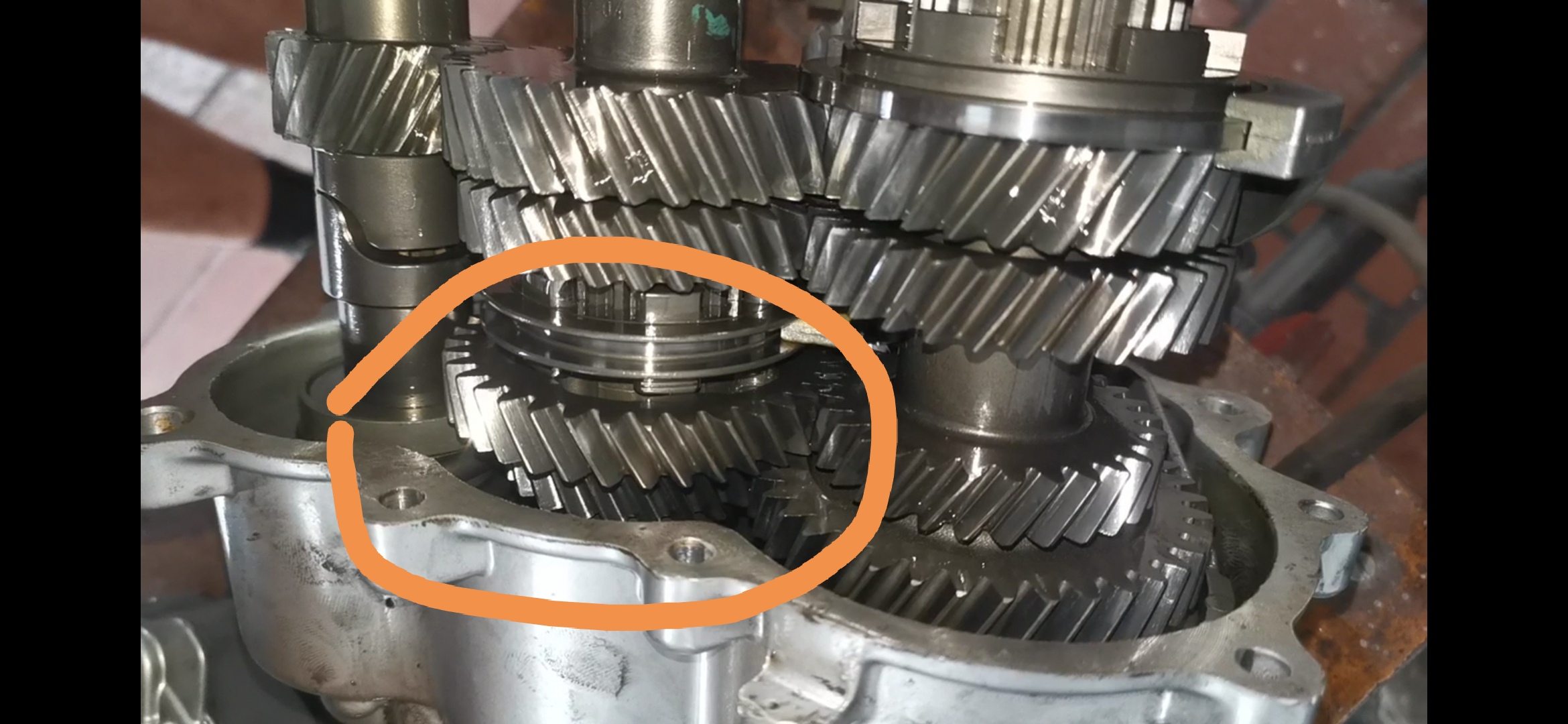

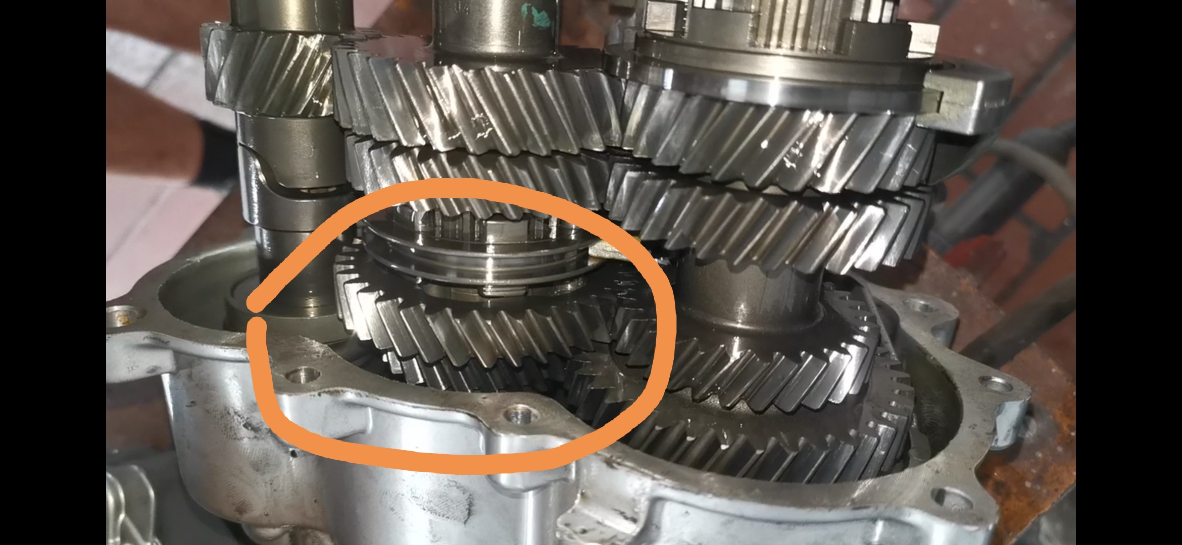

Hallo an alle. Also: wir haben die Tage mit mein freundlichen Mechaniker meine GS zerlegt. Das getriebe ist auf und ich hatte ein Video aufgenommen die ich leider hier nicht hoch laden kann. Ich kann euch nur zeigen in welchen Bereich das knacken auftritt. Vlt jemand von euch hatte das schon Auch gehabt.
MfG Bogumil
