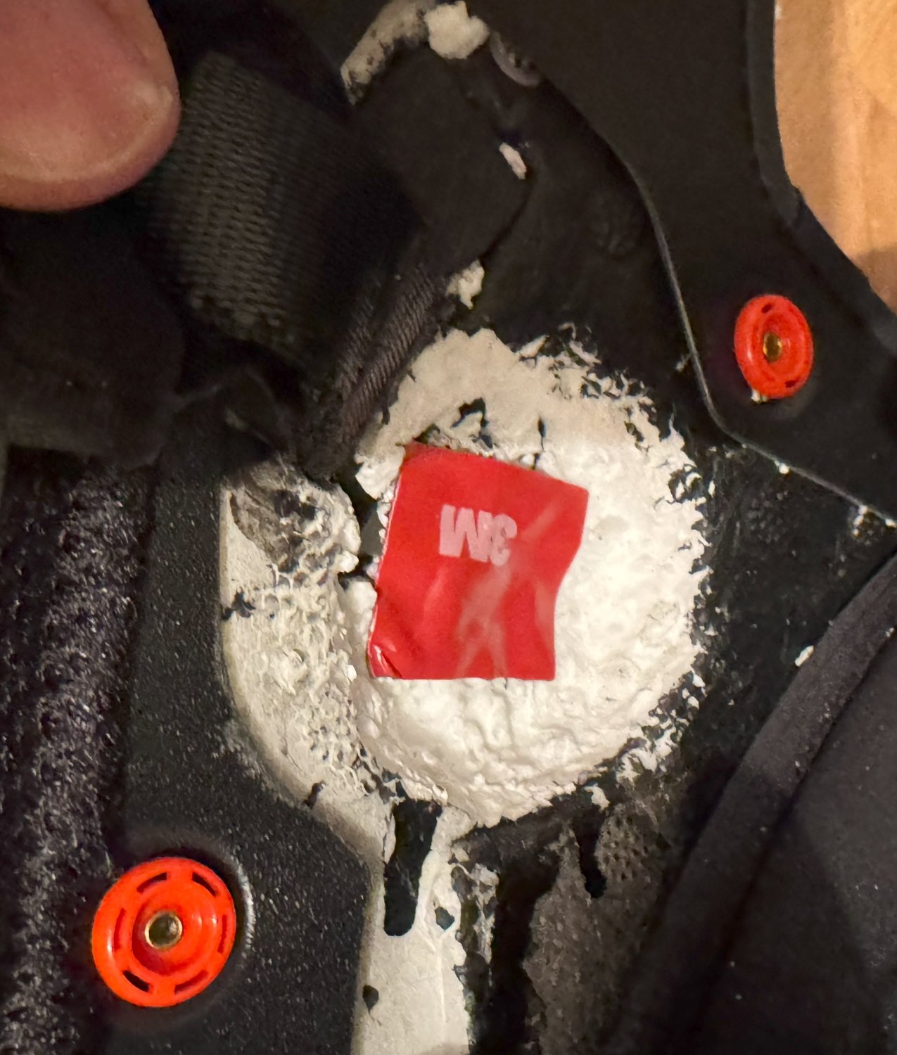

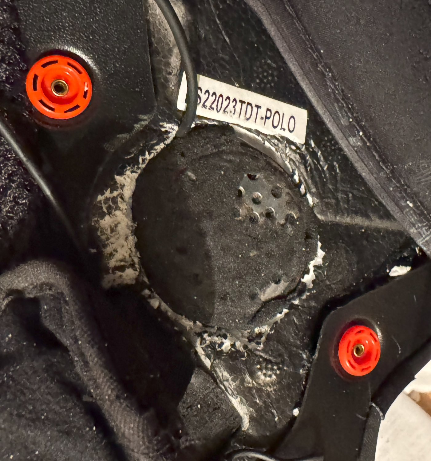

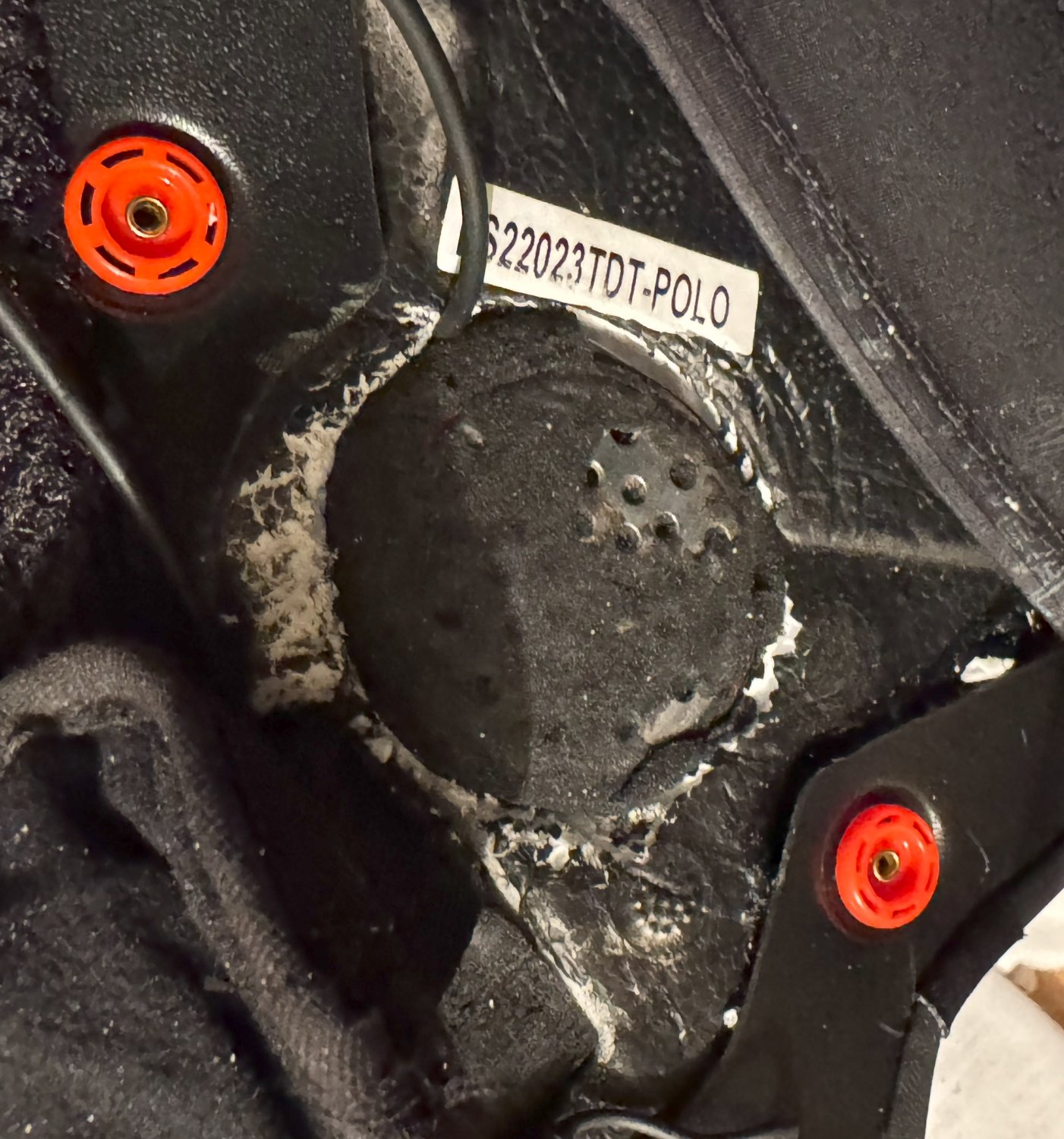

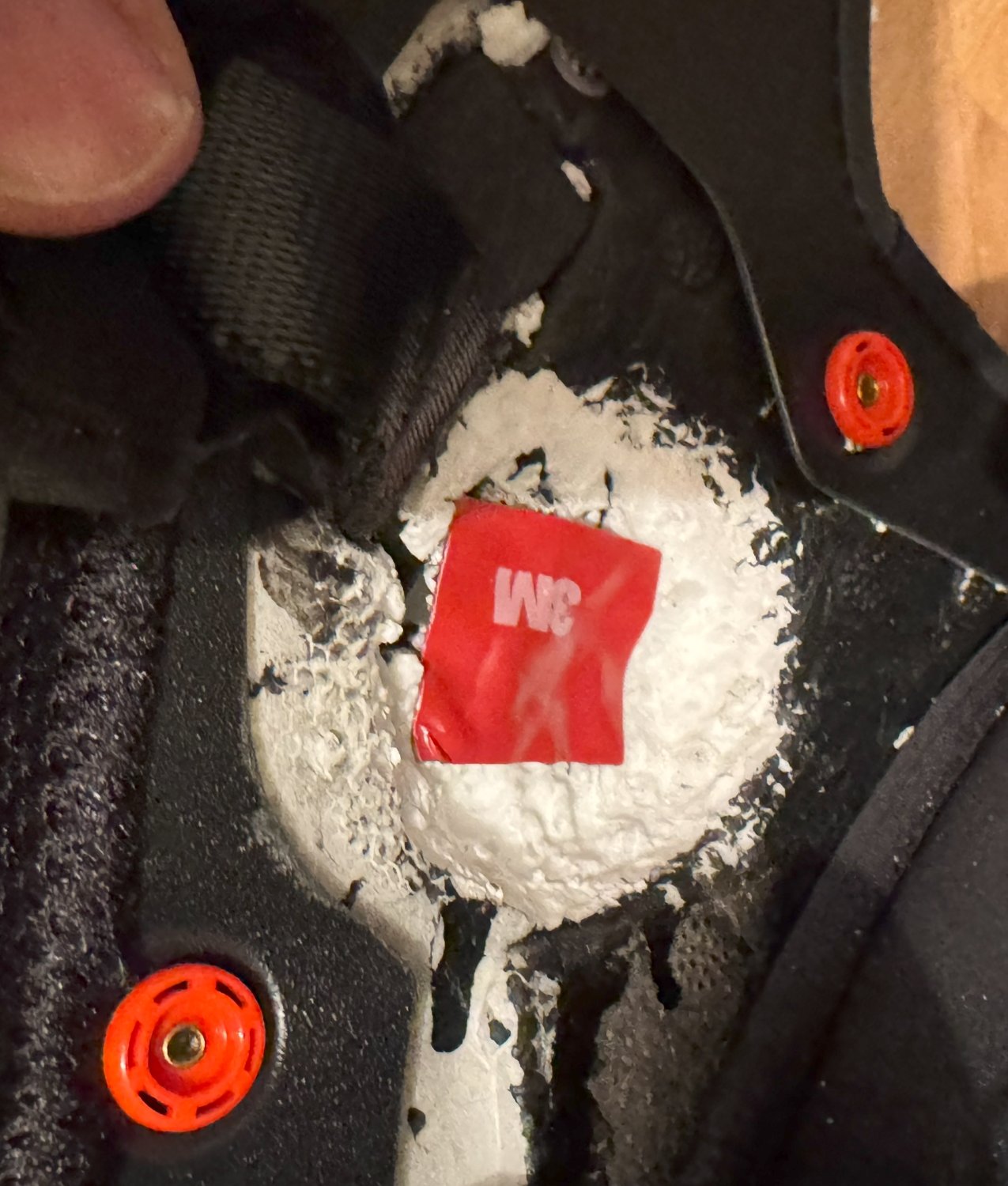

So, Problem behoben.
Nach den ganzen Hinweisen hier habe ich mich ans Styropor gemacht. Der LS2 hatte überhaupt keine Aussparungen im Styropor, sondern nur im Polster. Kein Wunder, dass da zu wenig Platz ist.
Jetzt habe ich entsprechende Aussparungen ins Styropor gemacht und die Lautsprecher dort, unter dem Polster und ohne zusätzlichen Schaumstoff untergebracht.
Drückt nicht mehr, und die Lautstärke ist auch noch ausreichend gut.
Hier ein paar Fotos vom Einbau. Der abgenutzte original Schaumstoff ist auch zu sehen.

Moin, ich habe auch ein Freecom 4x und dasselbe Problem gehabt wie du. Habe mit einem Lochkreisbohrer auch das Styropor vertieft. Denke nochmal drüber nach, einen kleinen Schlitz für das Kabel nachzuarbeiten. Da sah bei dir recht eng auf dem Foto aus und könnte zum Kabelbruch führen.
