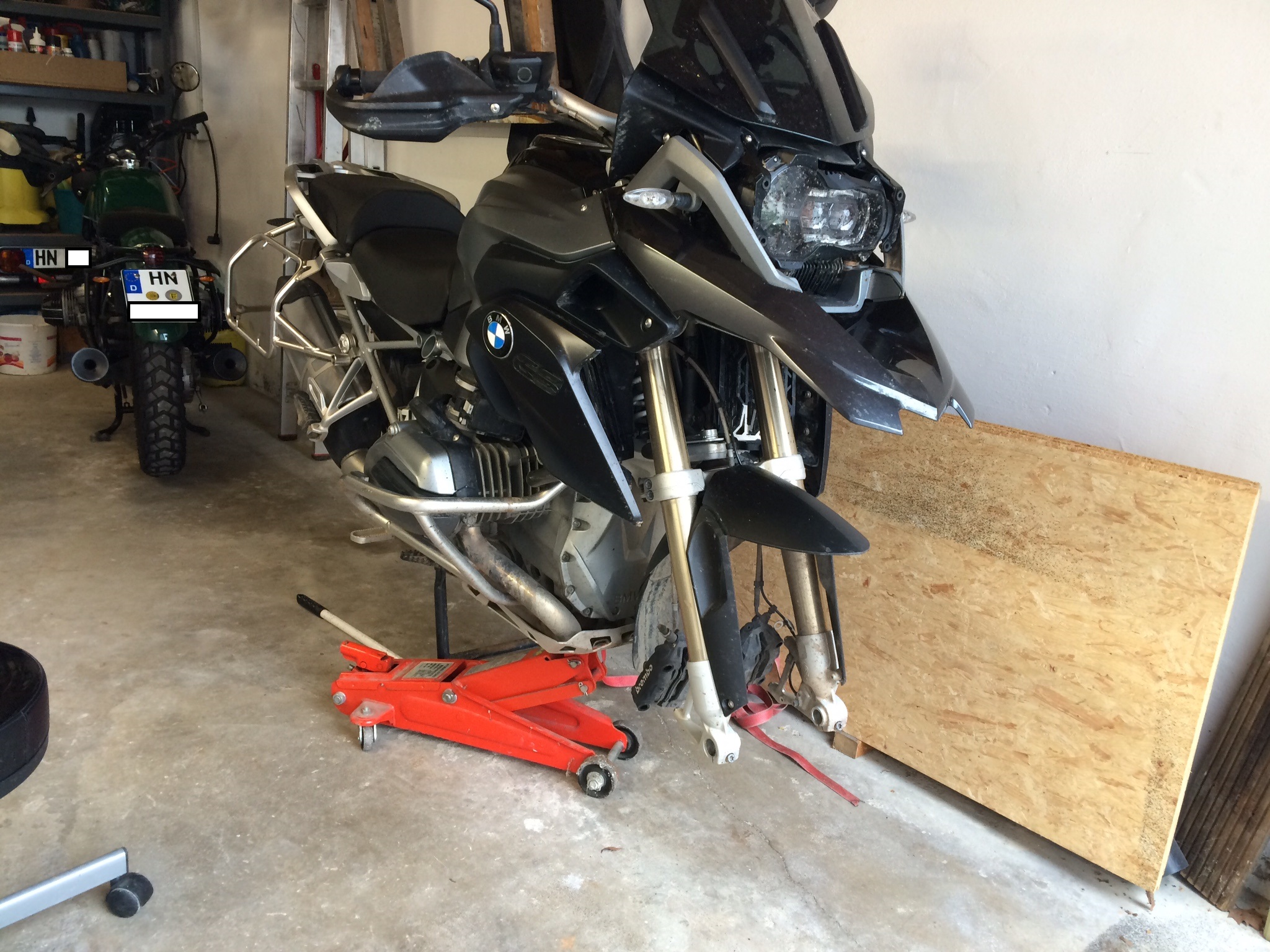

Ich baue das Hinterrad aus und stelle einen hydraulischen Wagenheber vorn unter den Motorschutz. Mit einem Gummipuffer
dazwischen. Das Vorderrad anheben, dass es gerade so vom Boden wegkommt. Dann VR ausbauen. Einbau umgekehrt.
Hat vorletzte Woche noch prima geklappt.

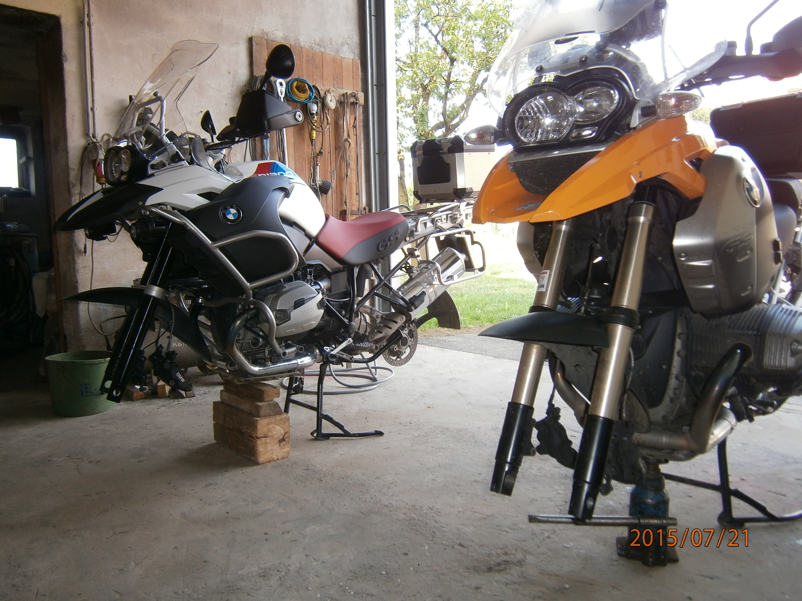

Hauptständer und (Universal) Kern-Stabi Frontheber. Ist in der Höhe variabel und so sind beide Räder schön in der Luft. Und mit der Hebebühne muss ich auch nicht ständig auf dem Boden rumrobben :cool:
Hab ja bei meiner TB gleich die Reifen getauscht. Wollte die Anakee nicht fahren.

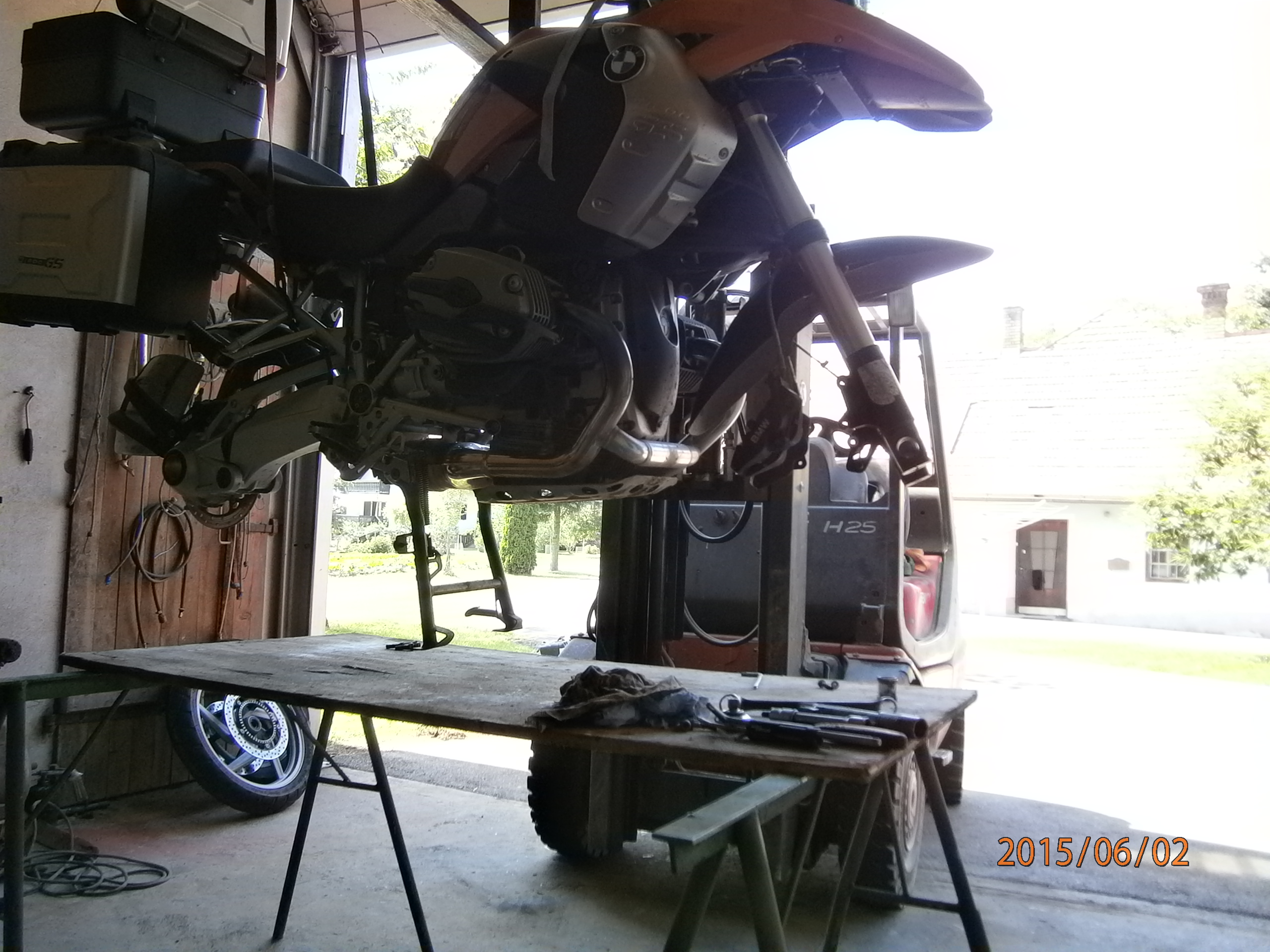

Wir haben zwar keine LC´s aber so hab ich´s gemacht.
Diese möglichkeit habe ich auch
Ok, es hat nicht jeder einen Gabelstapler
grüße aus süd-oststeiermark

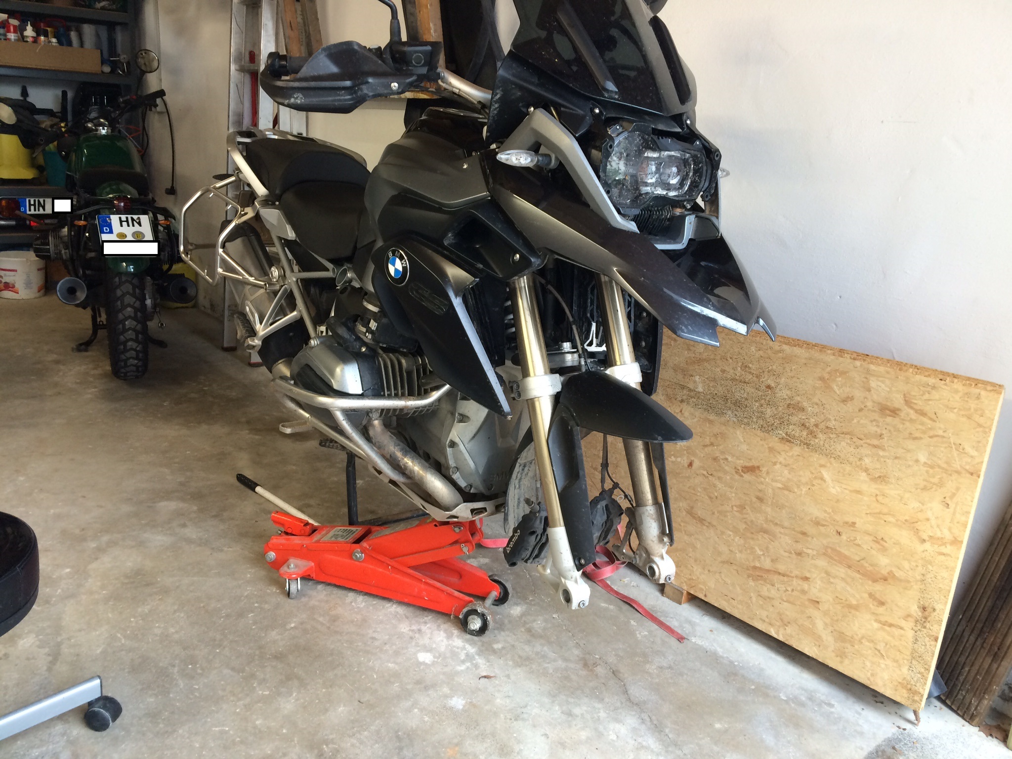

Also da hab ich mal ne Frage,:
Ich habe das bis jetzt bei jedem Töff welches ich hatte, mit nem Hydraulischen Scherenheber gemacht. Unter den Motorblock gestellt, lift up und fertig.
Bei der LC geht das leider nicht, da der Motorschutz sich plattbiegt, Wie hast Du das gemacht ohne sämtliche Abstandshalter etc zu verbiegen?

Hab ne Holzplatte dazwischen gelegt.
Odo
Hallo Odo,
wenn Du einen Vorderrad-Lifter besitzt (ich bocke meine im Winter immer damit auf), dann kannst Du die Maschine getrost auf den Hauptständer stellen. Du musst nur darauf achten, dass Du noch an alle Achsschrauben an der Gabel rankommst.
Achte auf sicheren Stand, dann geht es ganz leicht. Am Vorderrad unbedingt erst den ABS-Sensor und die Bremssättel lösen, damit Du das Rad entfernen kannst. Unter den Motor stelle ich nichts.
Hab ich gestern erst so durchgeführt.
Gruß Uli
