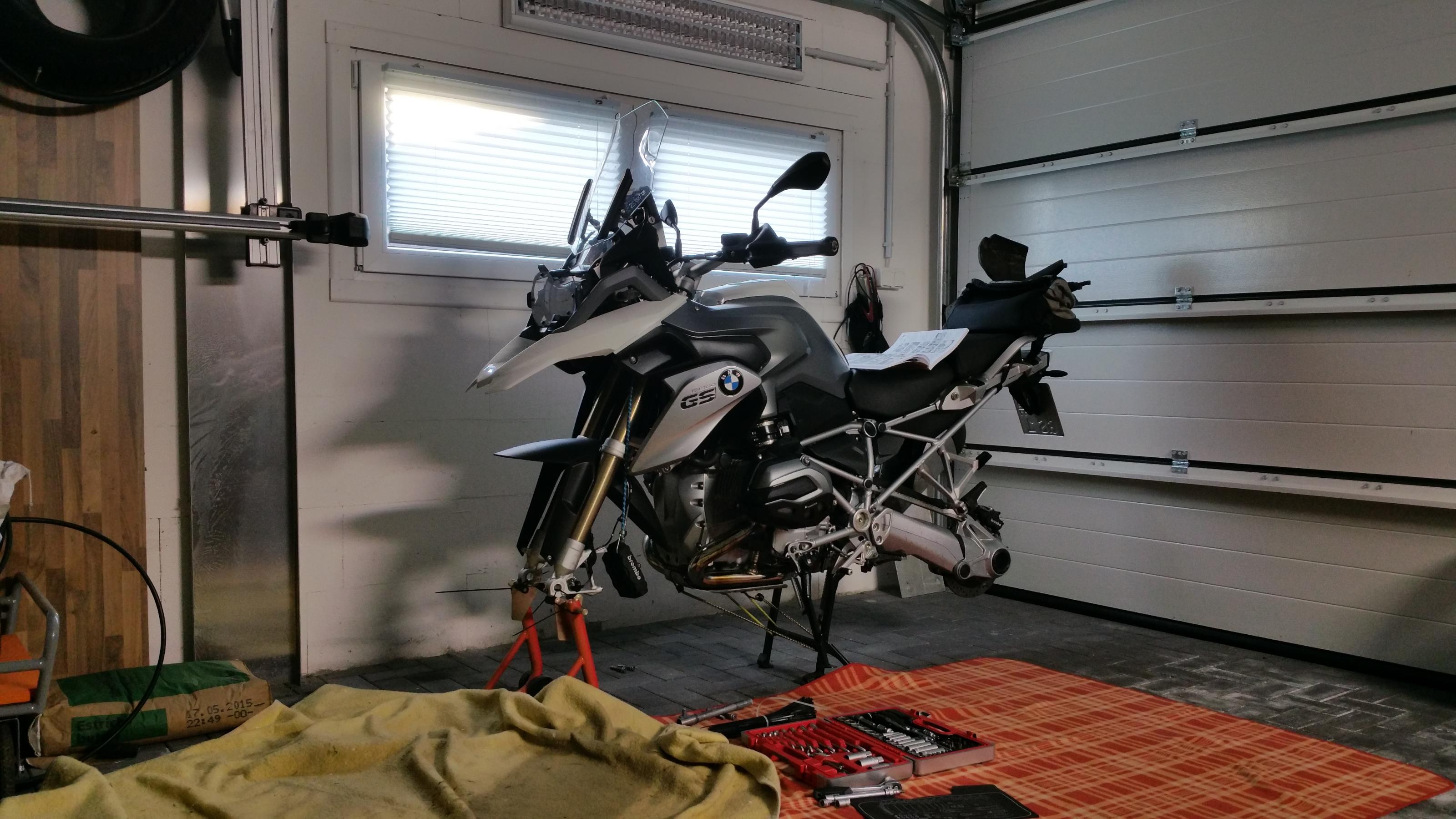

Ständer gegen Einklappen gesichert und vorne einen für die Gabel benutzt. War sehr standfest.

das ist eine ständersicherung:
jede berufsgenossenschaft schlägt bei den bildern die hände über dem kopf zusammen
Bitte mehr solche Bilder

Ein Wagenheber ganz vorne am Motorschutz geht auch wenn man zusätzlich sichert (z.B. mit Spanngurten) Das erscheint mir sicherer als ein Brett ;).
So mach ich das auch, hab mir einen Scherenwagenheber vom Schrottplatz geholt und zum Putzen nehme ich den auch, damit ich das Vorderrad frei bewegen kann.

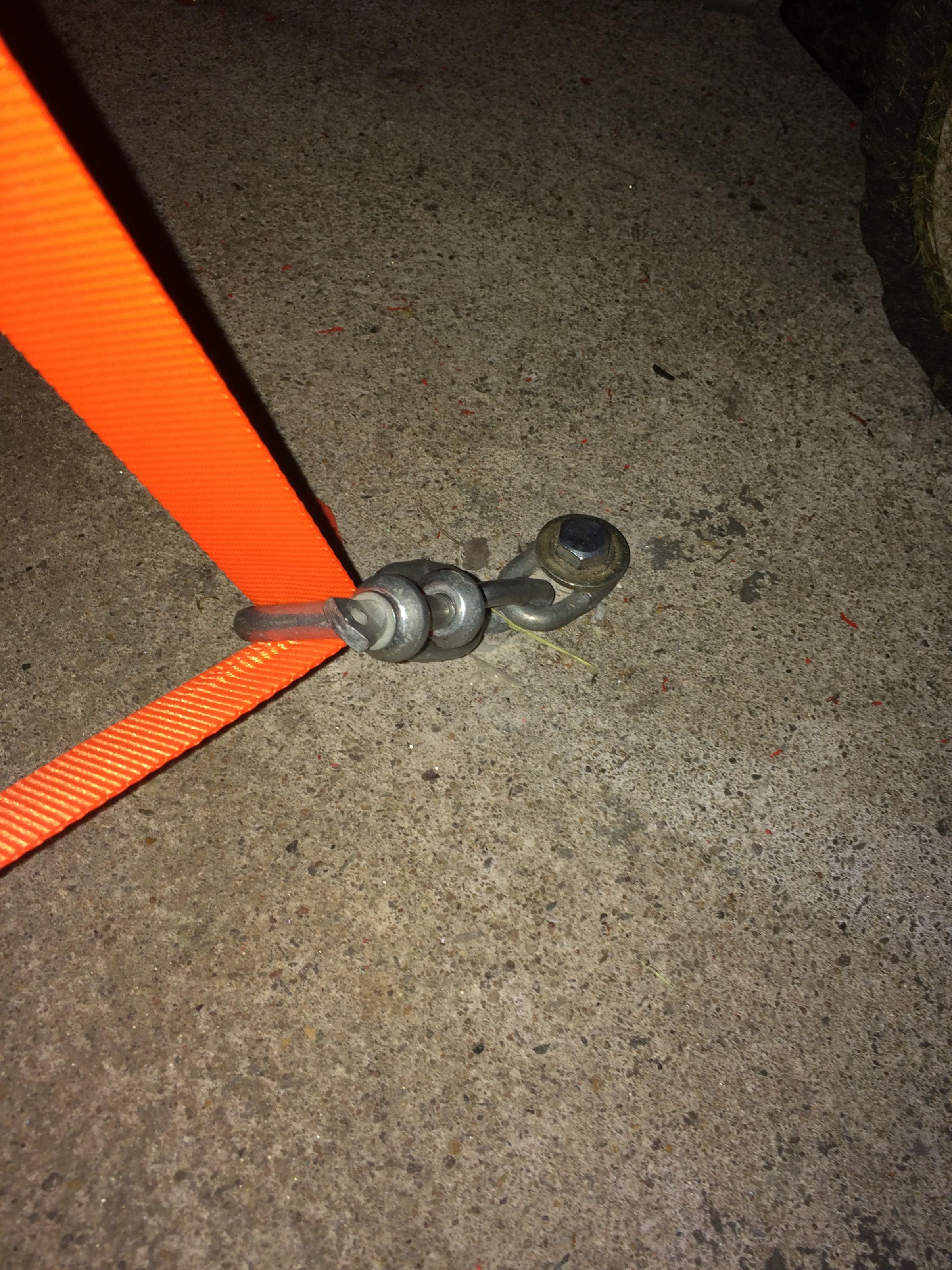

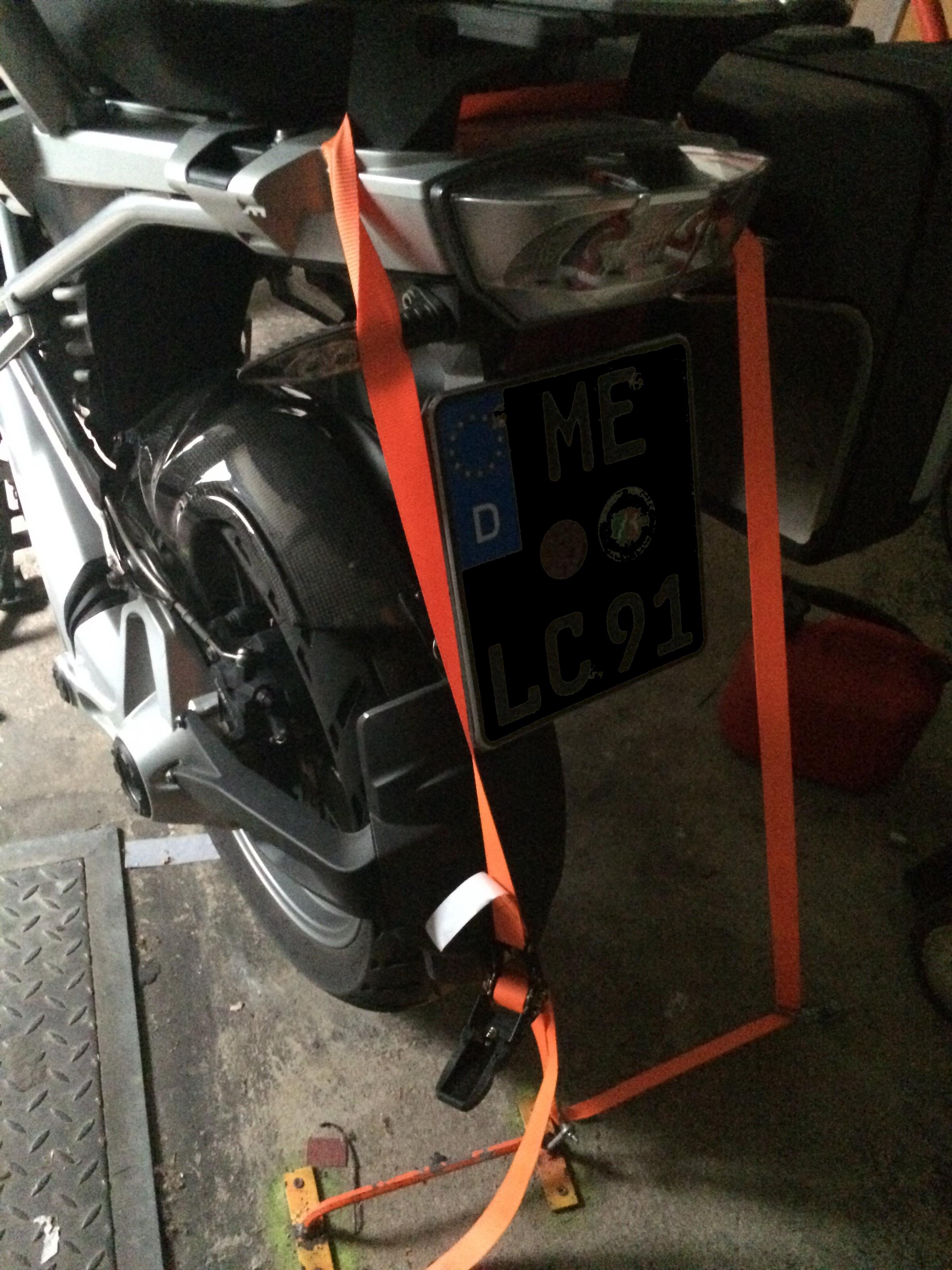

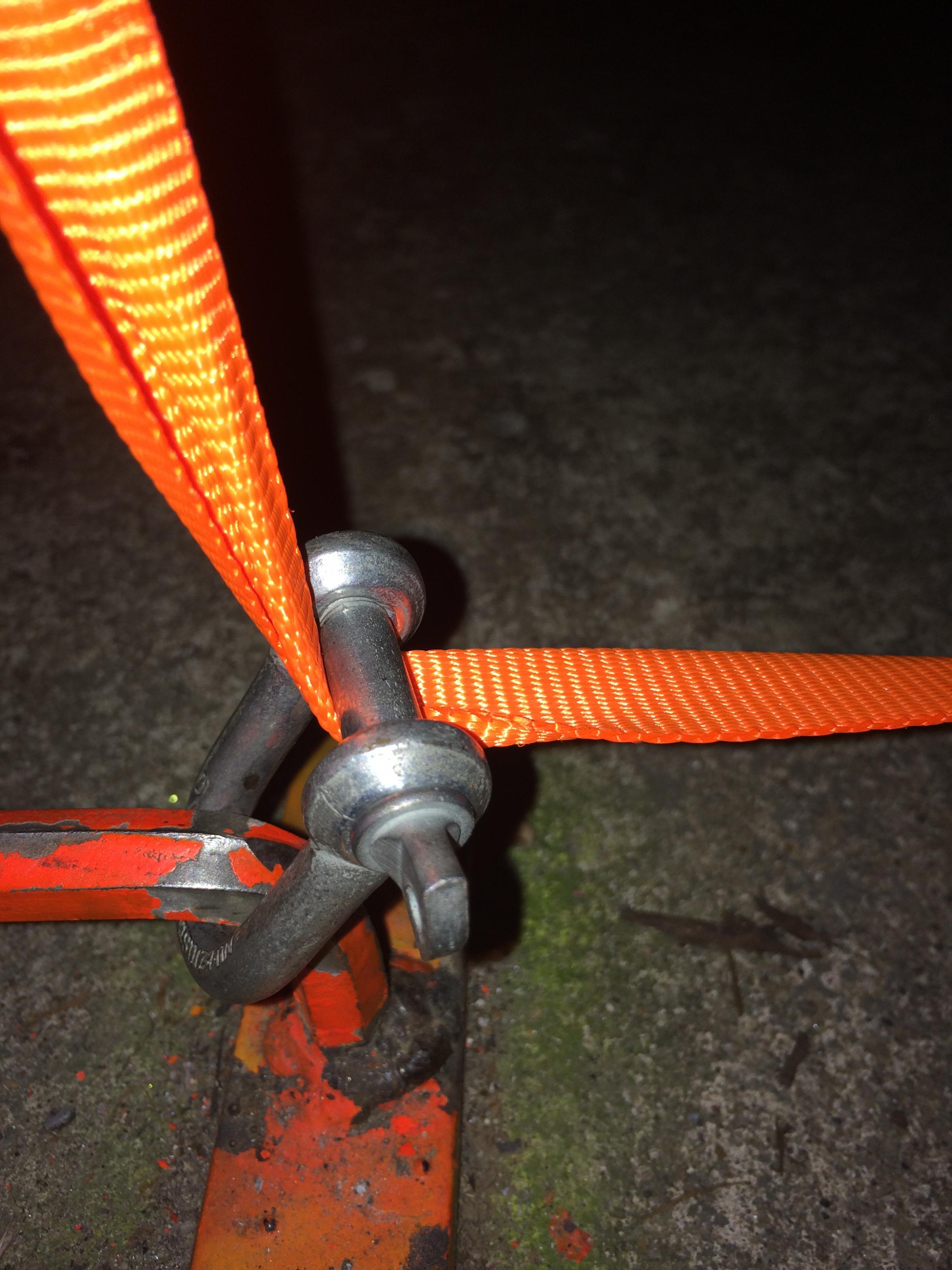

eiIch mache gehe bei dem Thema Reifenwechsel folgendermaßen vor.
Ich habe auf dem Garagenboden eine Öse befestigt (zwei Kettenglieder, ein Schraubschäkel - so heißen die glaube ich, 10er Schraube, 12er Dübel.
Als nächstes habe ich einen Spanngurt gekauft, handelsüblich mit Hebel zum Spannen;
ich parke das Mopped rückwärts vor die Bodenöse; Haureatänder, Spanngurt durch Öse und Gepäckträger; Schrauben vorne lösen, Hinterrad ausbauen, Spanngurt spannen bis Vorderrad frei; Rad raus fertig; Wenn niemand dagegen stößt, steht alles stabil;
Für eine K1600 habe ich zei Ösen in den Garagenboden schrauben müssen (viel mehr Gewicht auf dem Vorderrad; weil vorhanden benutze ich die auch mit einem langen Spanngurt für die GS, steht noch ein bisschen stabiler; Alles aus dem Baumarkt, ich denke brutto 20€

Servus ein paar Fotos von der Befestigung am Boden und wie die GS mit Spanngurten dann befestigt wird wären nicht schlecht .
Danke.
D.R.BoXer
Gast21740
Wie versprochen die Bilder;
Die notwendige Kraft zum Heben des Vorderrades ist gering;
alle Schrauben lösen, solange die Frant noch nicht angehoben ist;
wackelt ein wenig auf dem Ständer, aber wenn keiner dagegen stößt, ist das alles nicht tragisch
