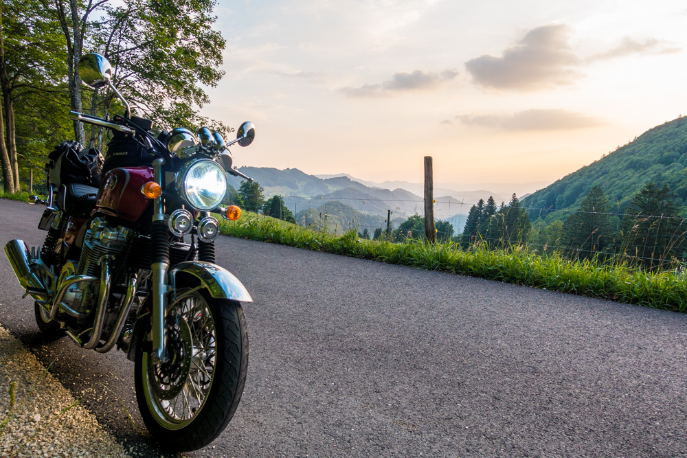

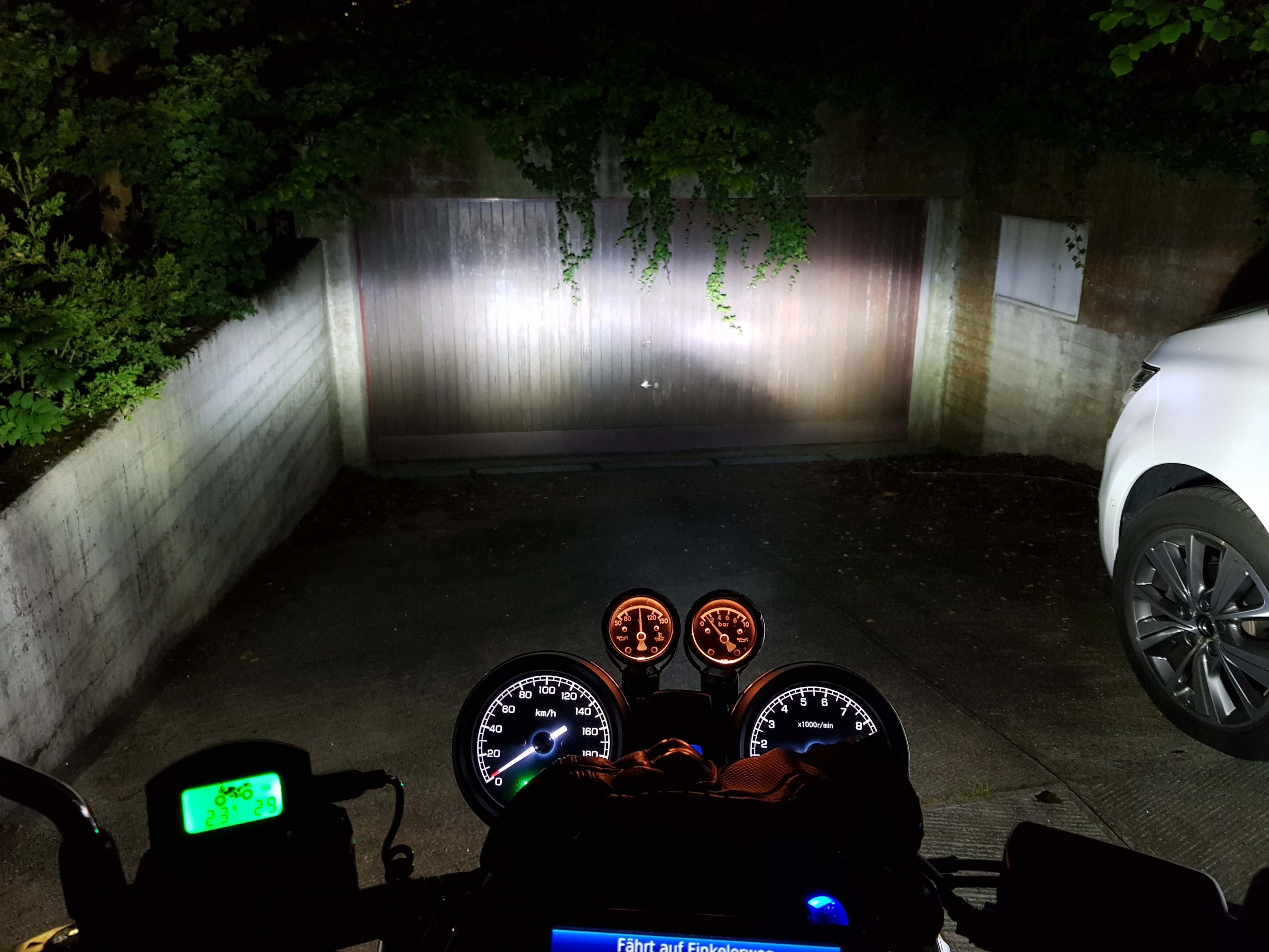

LED im H4 Scheinwerfer. Und der Scheinwerfer ist auch nicht Original, er stammt von einer CB500 der 80er Jahre (Also Reflektor und Glas). Ist es ein Problem? Für mich nicht. Und es ist mir auch egal.
Abblendlicht. Man achte auf die saubere Hell/Dunkel-Grenze. Da blendet jedes H4 stärker, denn diese Grenze gibt es dort nicht!
