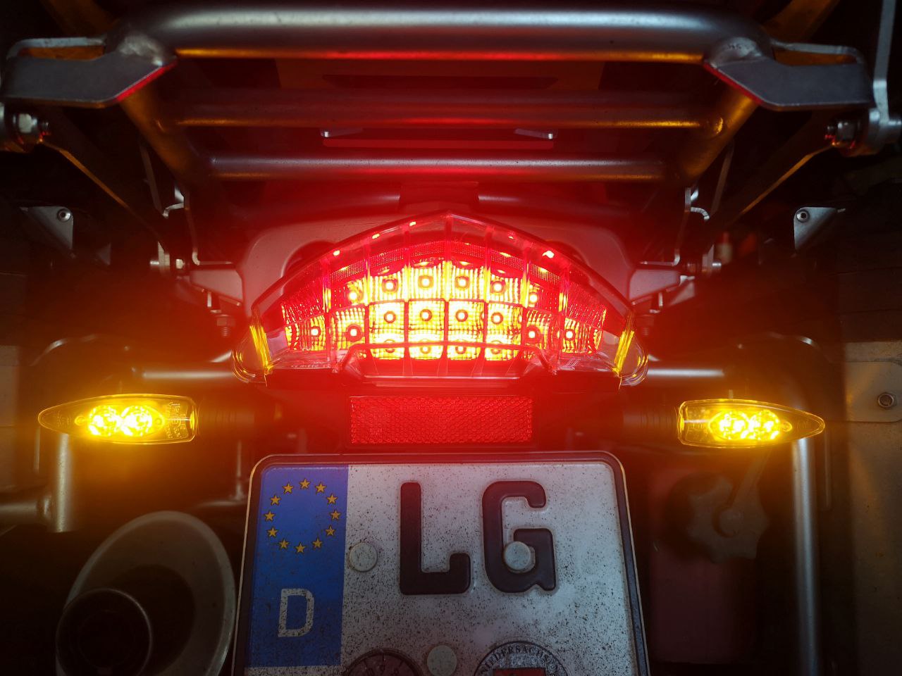

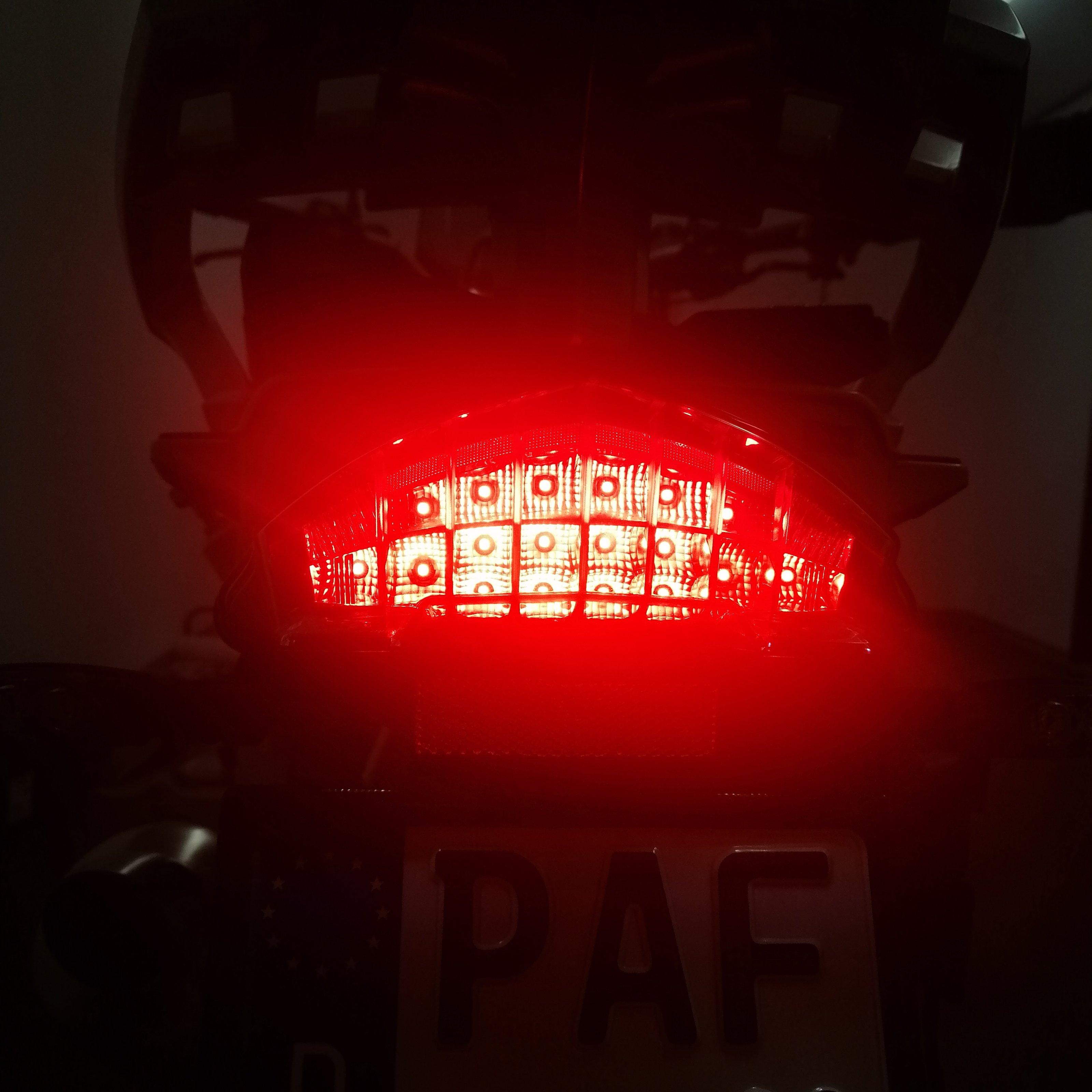

Moin, ich hab das Heck meiner 0382er K255 Adventure (Bj 2007) auf LED umgerüstet, Heckleuchte und Blinker, alles original BMW (alles ohne zusätzliche Widerstände). So weit funktioniert alles. Hab zwar erwartungsgemäß nen LAMPR im Display, aber ich hoffe, dass mir der Freundliche das noch weglächeln kann.
Was aber noch nicht so richtig funktioniert ist, dass im Normalbetrieb beide Teile der Heckleuchte leuchten, also oben (Rückleuchte) und unten (Bremse). Wenn ich die Bremse betätige, wird der untere Teil jedoch heller.
Teilenummer der Heckleuchte ist 63.31-7 724 555
Eigentlich sollte im Normalbetrieb doch nur der obere Teil leuchten und erst beim Bremsen zusätzlich der untere, wenn ich nicht irre?
Hab ich da etwas falsch angeschlossen oder ist die Heckleuchte womöglich übern Jordan?
Konnte speziell zu dieser Frage leider keine Antwort hier im Forum finden. Kann jemand helfen?

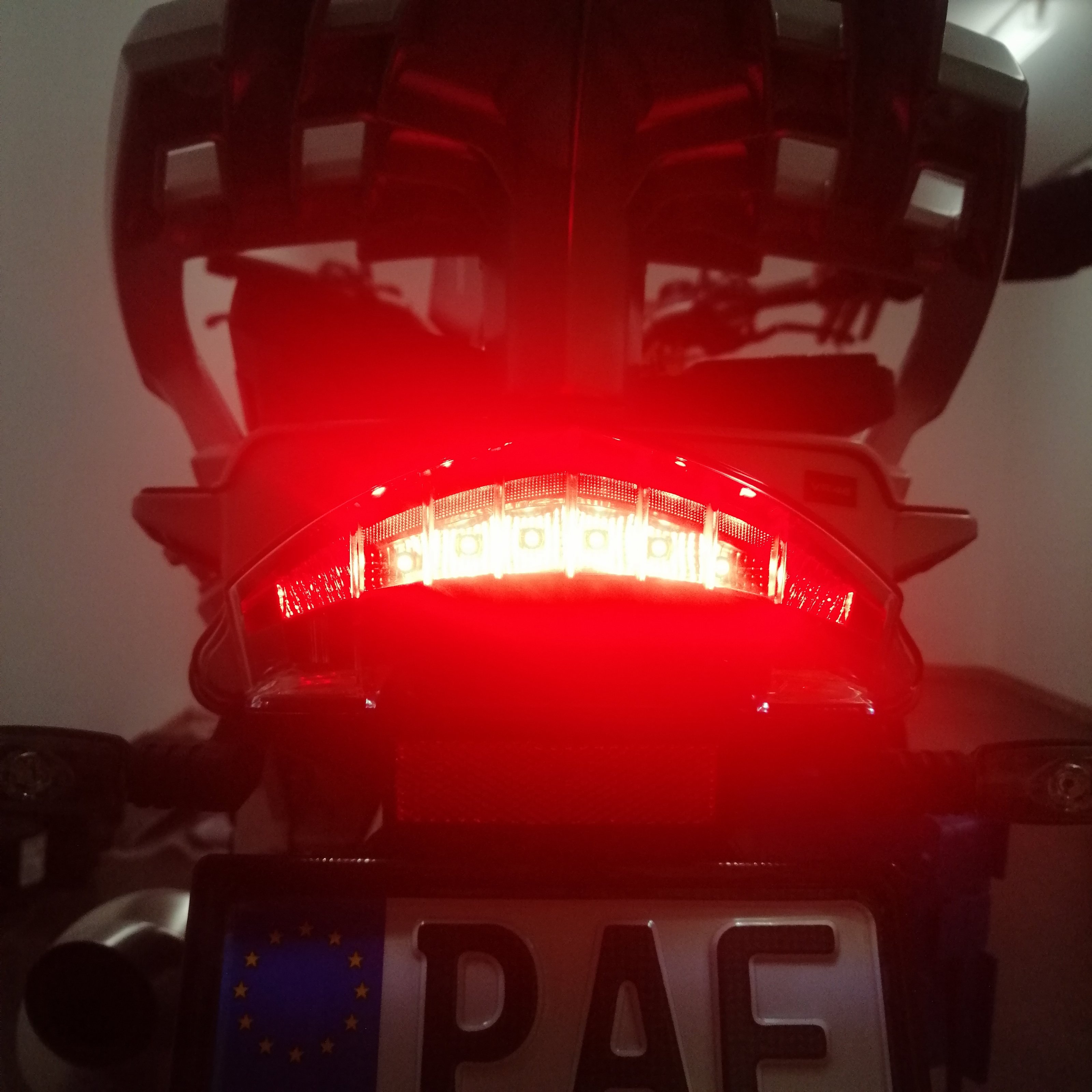

Update: hab die Anschlüsse für Rückleuchte und Bremsleuchte testweise mal umgedreht, und plötzlich leuchten die beiden LED-Teile separat, nur halt oben und unten vertauscht. Spätestens jetzt bin ich gedanklich raus...
Kann es sein, dass an der Bremsleitung im Ruhezustand eine Prüfspannung anliegt, die zwar eine Glühbirne nicht zum Leuchten bringt, dafür aber die LED? (konnte leider nicht messen)

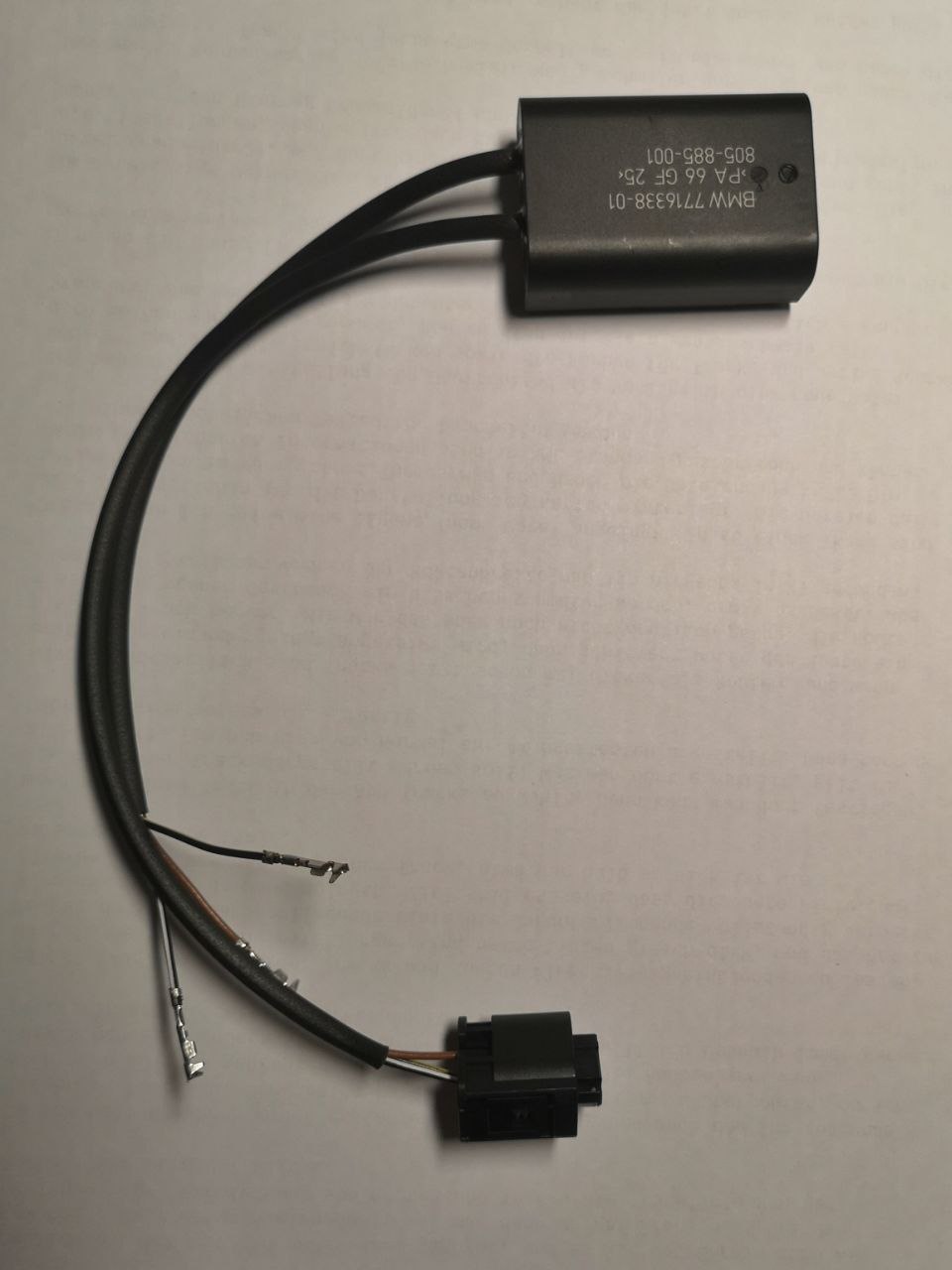

Danke Chris, das dürfte der entscheidende Hinweis gewesen sein. Hab die Leitungen gerade mal durchgemessen. Auf der Bremslichtleitung liegen im Ruhezustand 4 V an, das erklärt das Phänomen.
Aus der Montageanleitung geht leider keine Teilenummer für das Widerstandsmodul hervor. Weiß die jemand?

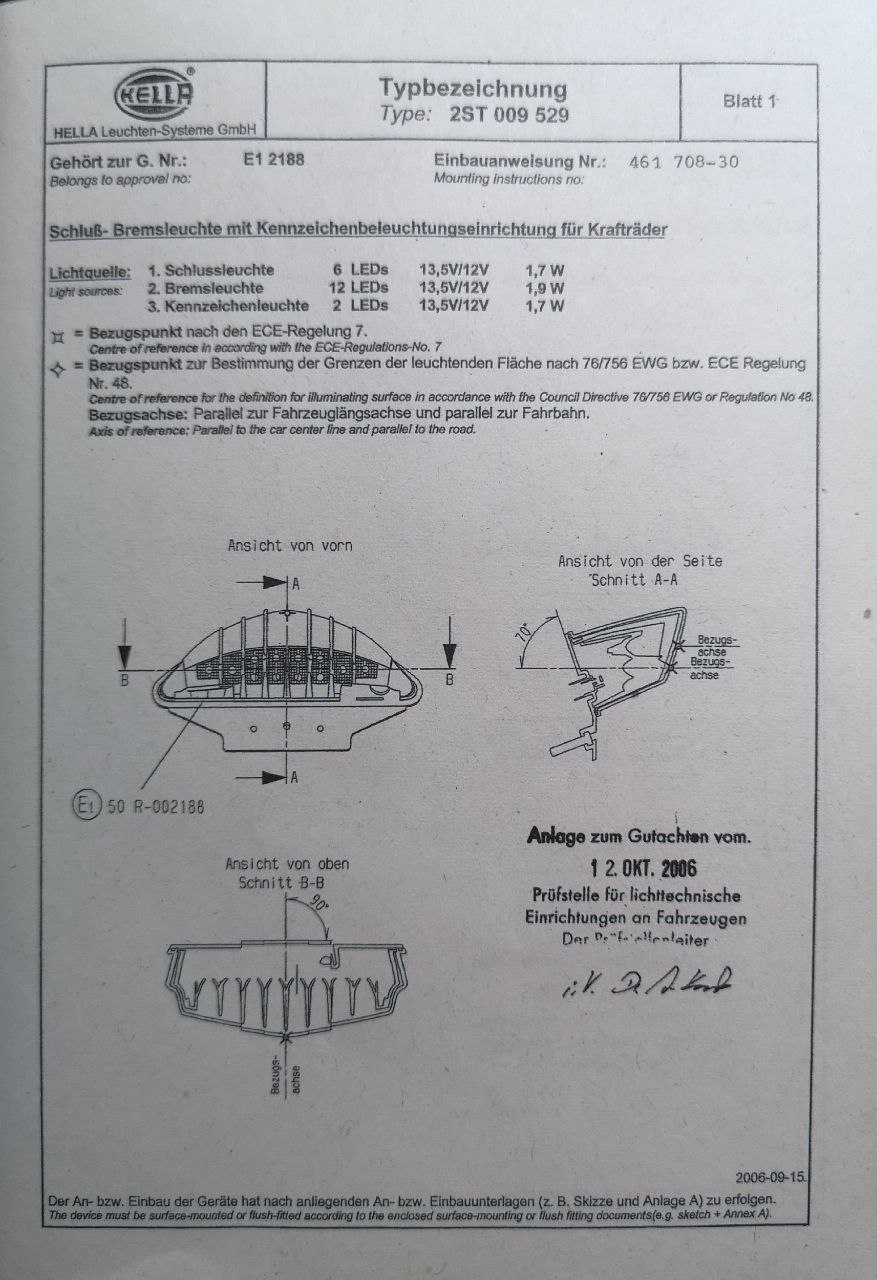

Lange Rede, kurzer Sinn: ich hab die falsche Heckleuchte.
Für Baujahre speziell bis 2007 gibt es eine Leuchte mit anderer Teilenummer 63 21 7 714 557 und dazu passend das Adapterkabel 71 60 7 712 418
Hab in der Sache vorhin mal mit BMW-Bohling in Karlsruhe telefoniert und es mir erklären lassen.

Hallo Fritz.
Du musst von BMW das Wiederstandsmodul einbauen dann Funktioniert das.
Hab die Leuchte 63217714557 (Hella 2ST 009 592) und das dazu passende Adapterkabel 71607712418 jetzt vor mir liegen und will der Vollständigkeit halber nur noch eben anmerken, dass es sich bei dem Adapterkabel genau um das Widerstandsmodul handelt, welches im von Dir verlinkten PDF erwähnt wird. Damit wäre dann auch die letzte meiner Fragen beantwortet.
Wer also eine 2007er GS mit einer originalen LED-Heckleuchte ausrüsten will, braucht genau diese beiden Teile.

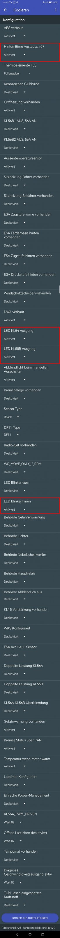

So, das Thema ist noch nicht durch. Heute mit dem codierten Rücklicht die erste längere Fahrt gemacht. Nach etwa einer halben Stunde gab es dann einen LAMPR! und mein Hintermann sagte mir über Funk, dass jetzt plötzlich nur noch die untere (Bremslicht-)Hälfte leuchtet, beim Bremsen dann entsprechend heller. Obere (Rücklicht-)Hälfte aus.
Nach Zündung aus und ein läuft der Check durch und alles ist wieder prima, bis der Fehler dann nach einer ganzen Weile wiederkommt, mit denselben Symptomen.
Zuhause Fehler der ZFE ausgelesen, da waren dann 7 x Tail Light A2F8 gespeichert, Batterieüberspannung 13,75 V steht dort.
Mein Voltmeter im Cockpit zeigt mit beim Motorlauf immer so 14 bis 14.2 V an.
Muss ich in der ZFE noch was anderes außer
LED_KL54_AUSGANG
LED_KL58R_AUSGANG
aktivieren?

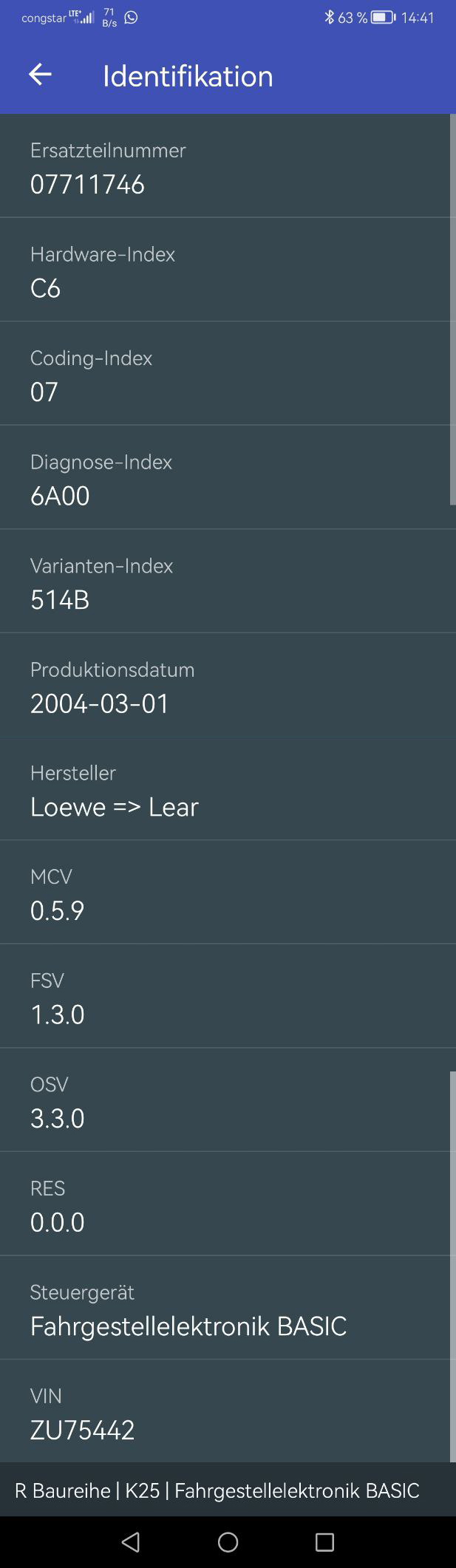

4) Welchen Codierindex hat Deine ZFE?
5) wie sind folgende Parameter codiert?
LED_KL58R_OUTPUT
LED_KL54_OUTPUT
Und je nach Codierindex LOW_CONSUMPTION_LED_KL58R
Mögliche Ursachen: Fehlerhafte Codierung zur Hardware, I-Stufe, Wackler im Kabelbaum oder instabile Bordnetzspannung.
Muss ich ermitteln, kann ich gerade nicht sagen.

Danke Dir!
Ich lag ein paar Tage flach und bin erst gerade eben zum Auslesen gekommen. Das Problem ist, dass die Bezeichnungen in Motoscan auf deutsch übersetzt und teilweise nur mit Fantasie zu erkennen sind.
Ich hab zwei Screenshots gemacht, damit die Sache deutlicher wird (hoffe mal, dass die zu erkennen sind, auf dem PC/Monitor gehts jedenfalls). Wie gesagt, ich hab bisher nur
LED_KL54_AUSGANG
LED_KL58R_AUSGANG
auf aktiv gesetzt.
REAR_BULB_SUBSTITUTION_09 hab ich nicht, aber dafür Hinten Birne Austausch 07, das steht auf aktiv.
Die von mir geänderten Parameter hab ich rot markiert.
