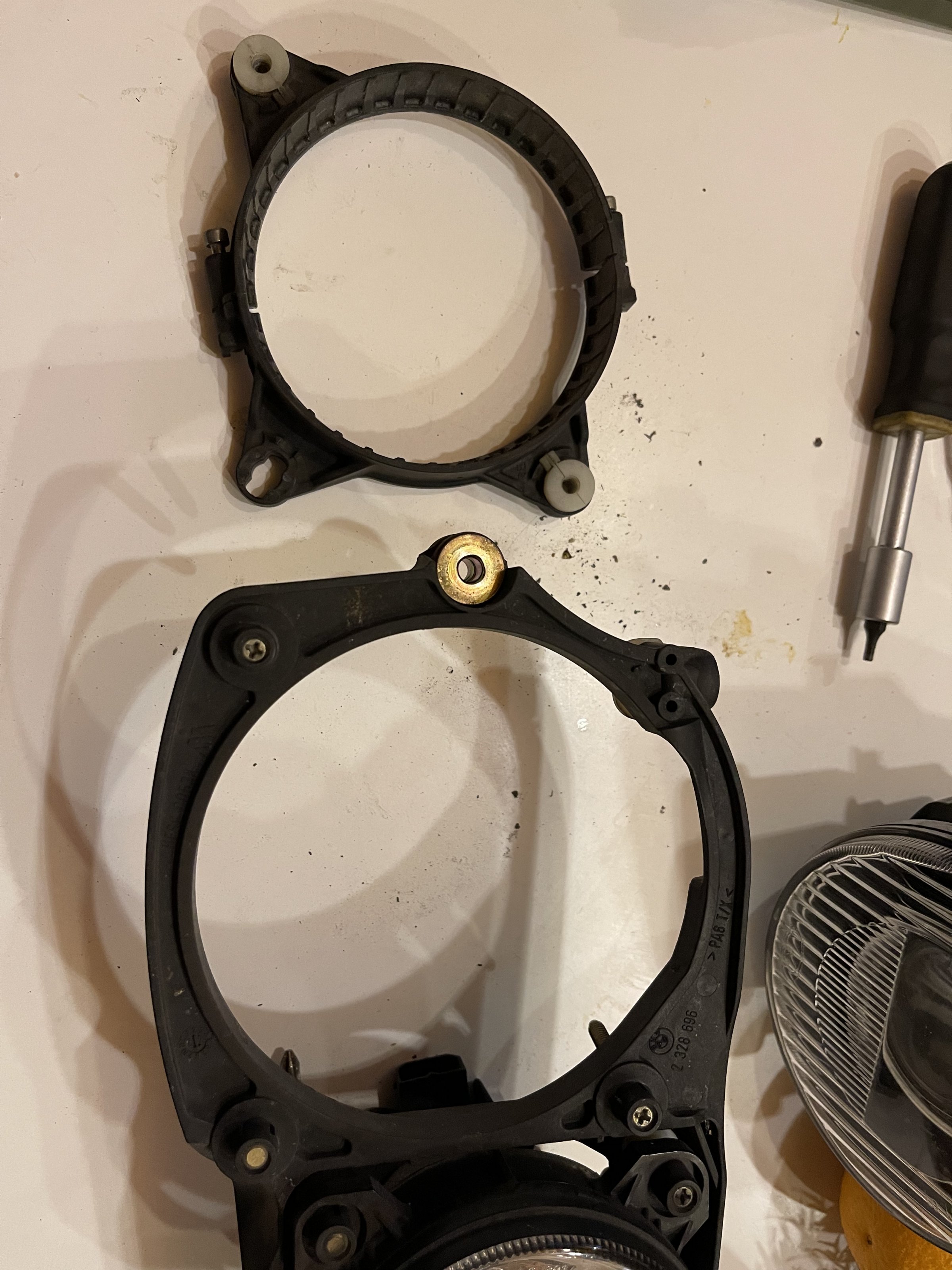

Hab mir von Nachbar einen Halogen aus der 1200 LC aus ?2007? „Geliehen“.
Ich hab leider keine Drehmaschine und auch keinen Zugriff auf eine.
mich müsste mir nen komplett eigenen Halter basteln. Platz wäre vorhanden, jedoch der Halter müsste komplett neu konstruiert werden.
Vielleicht im Winter….aber da muss es echt langweilig sein. :)

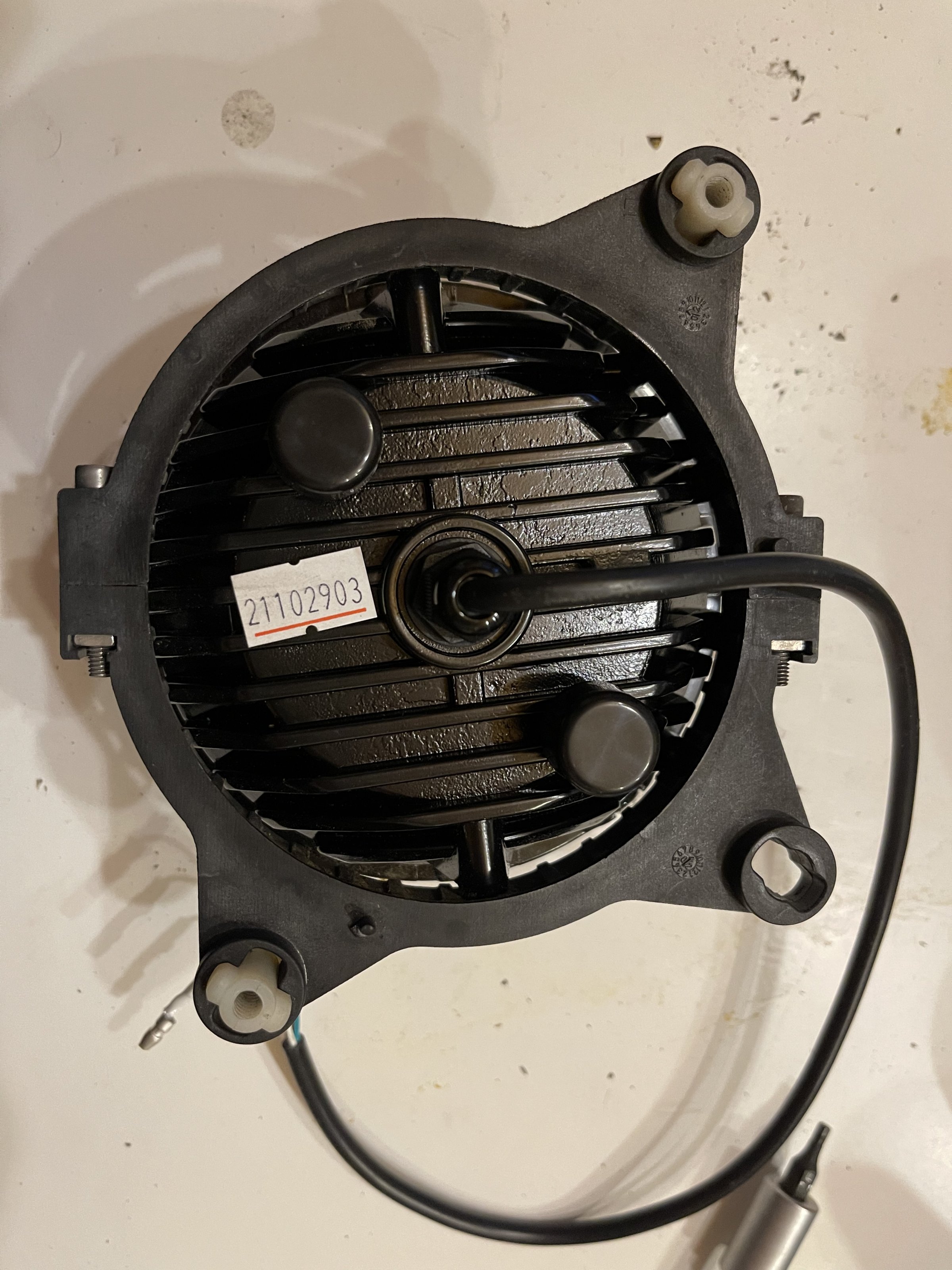

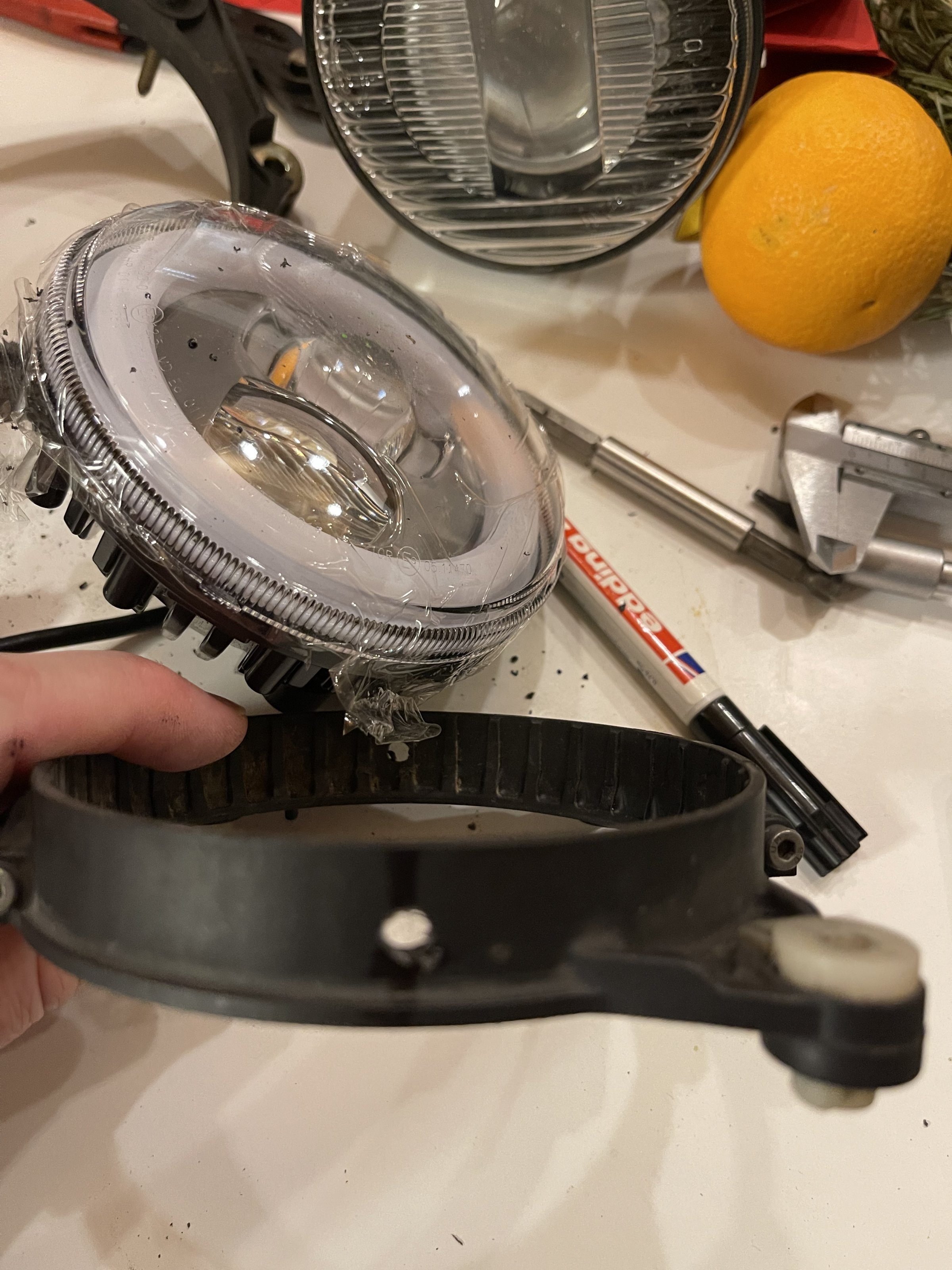

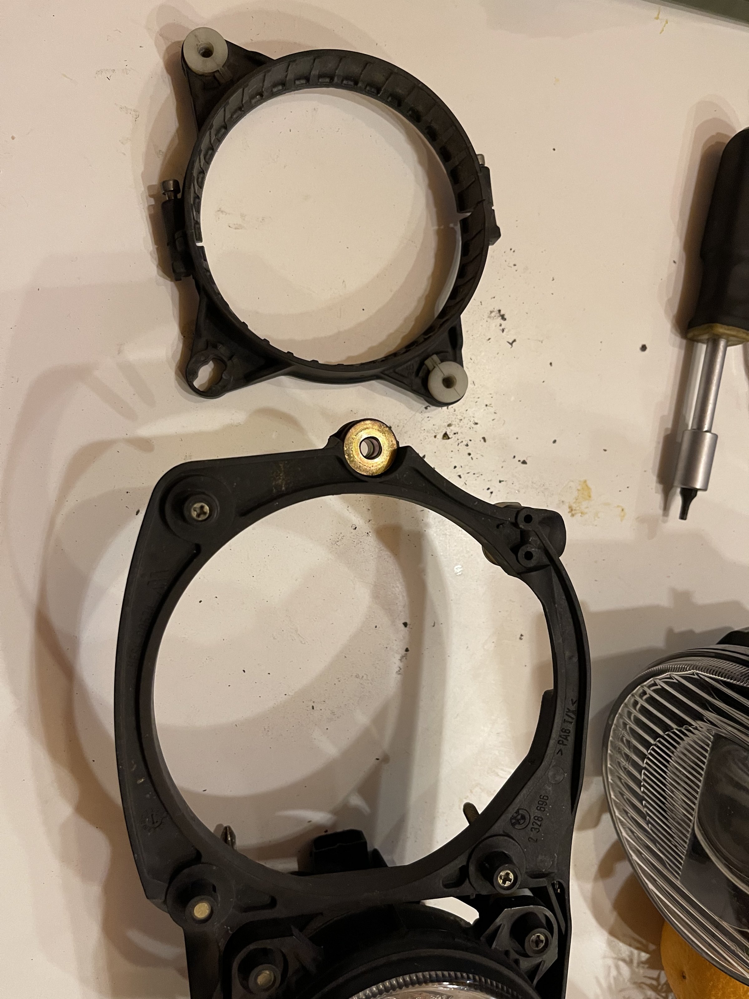

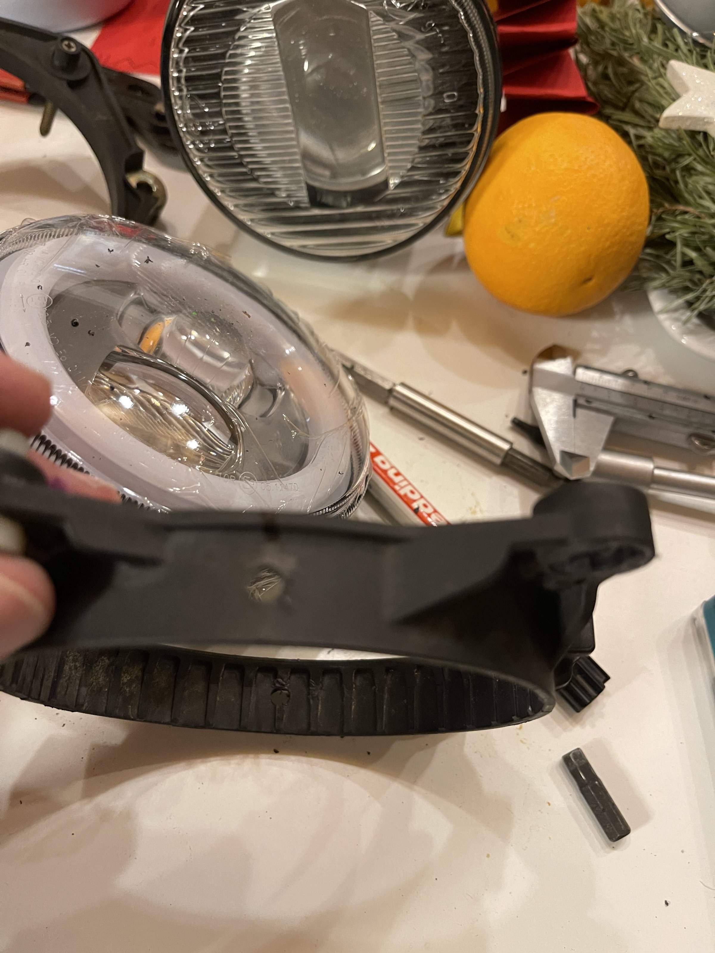

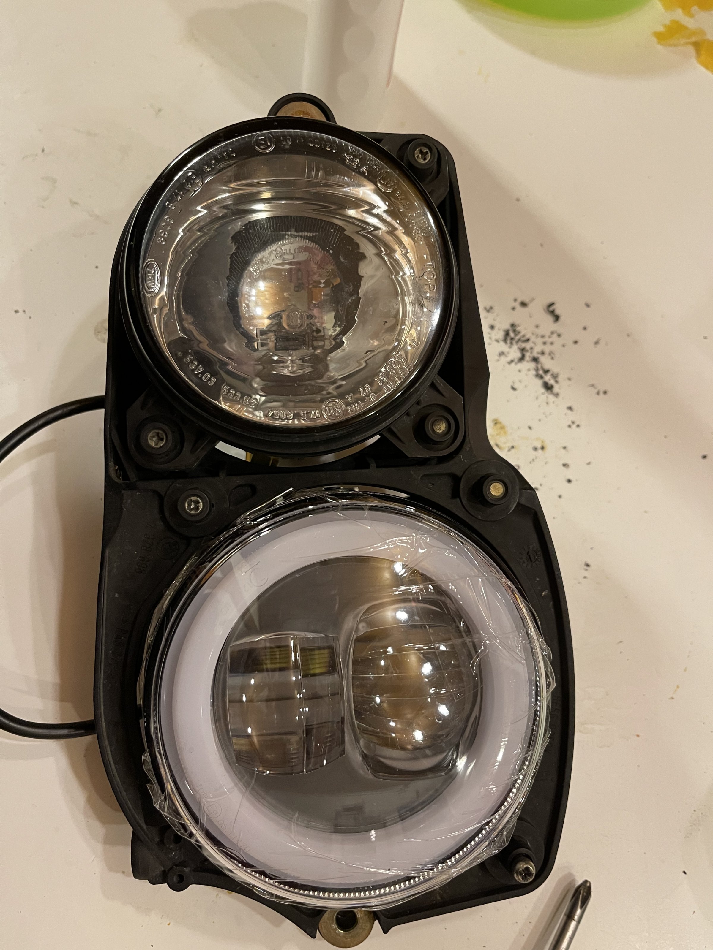

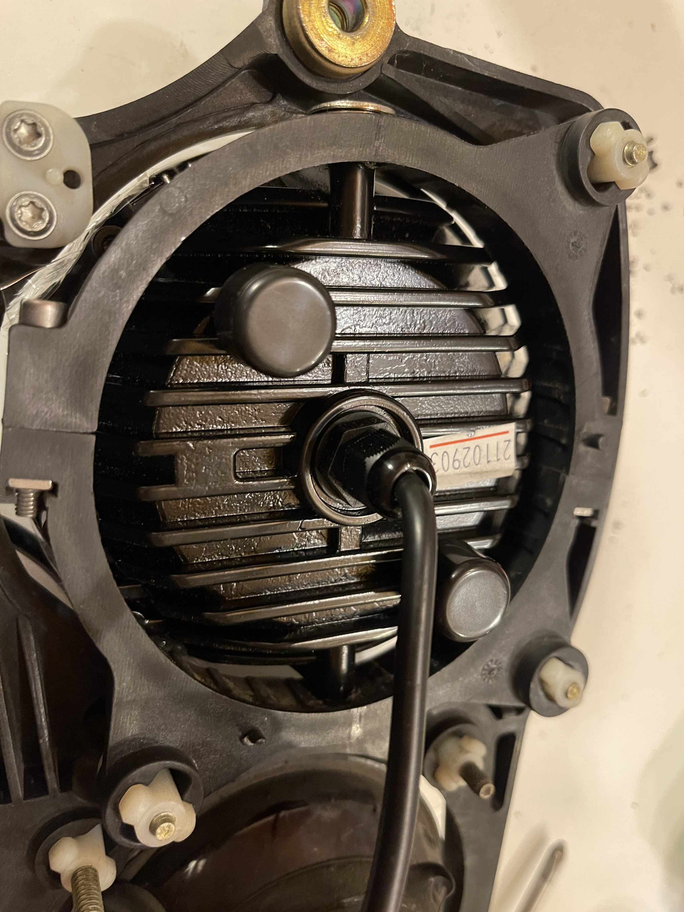

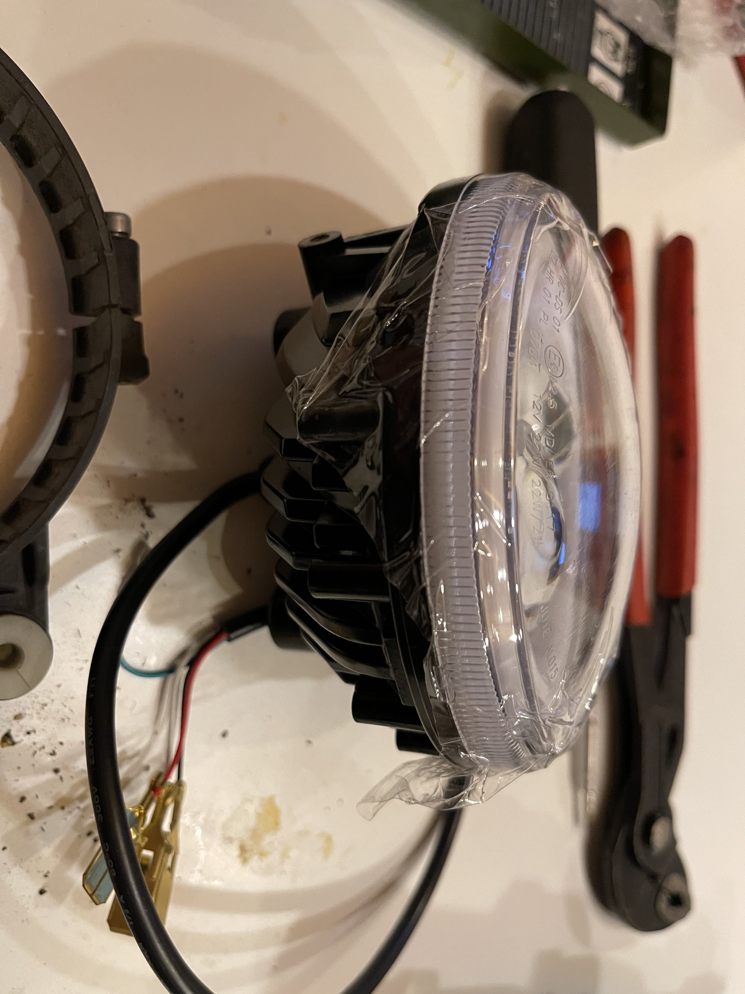

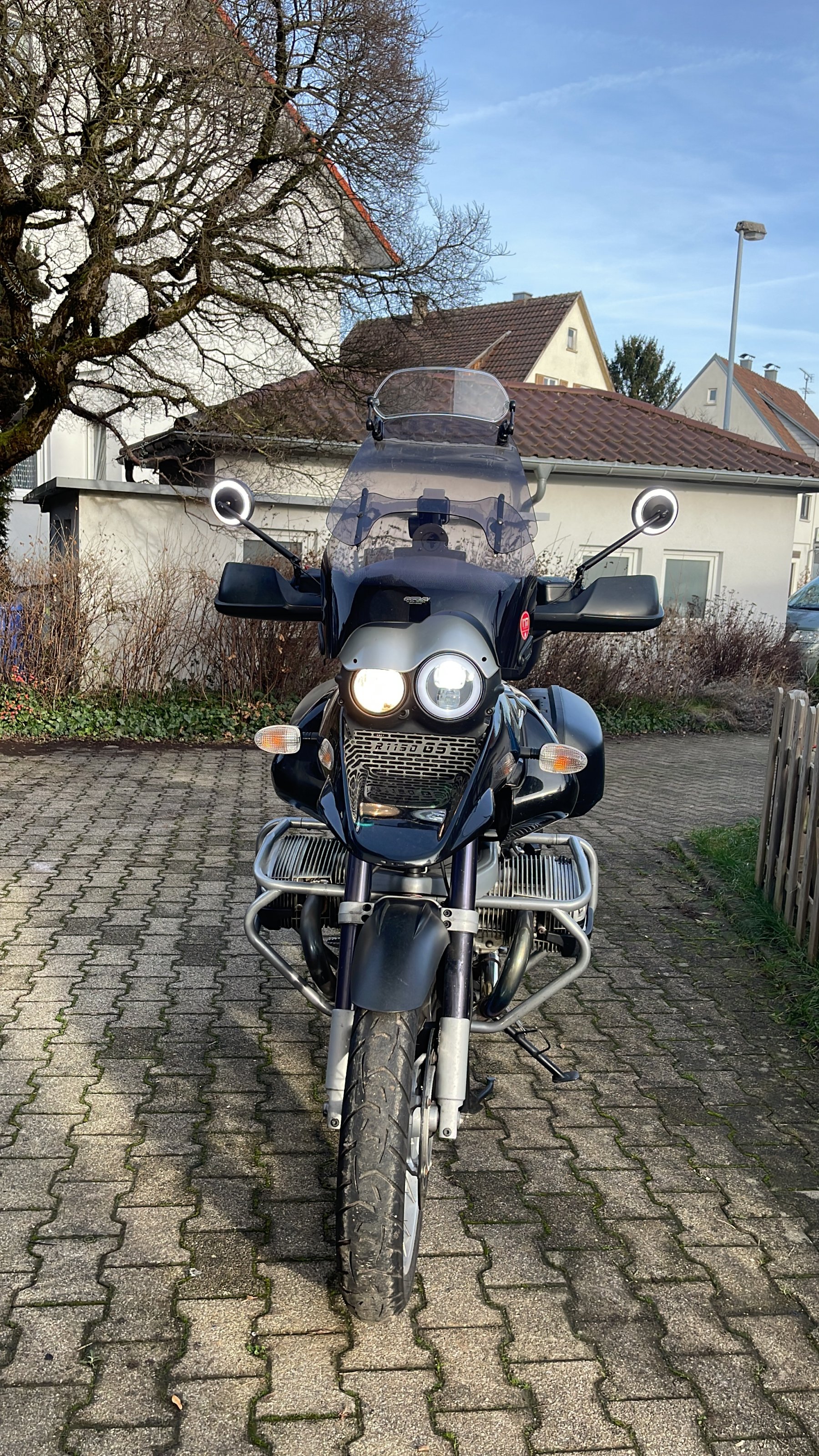

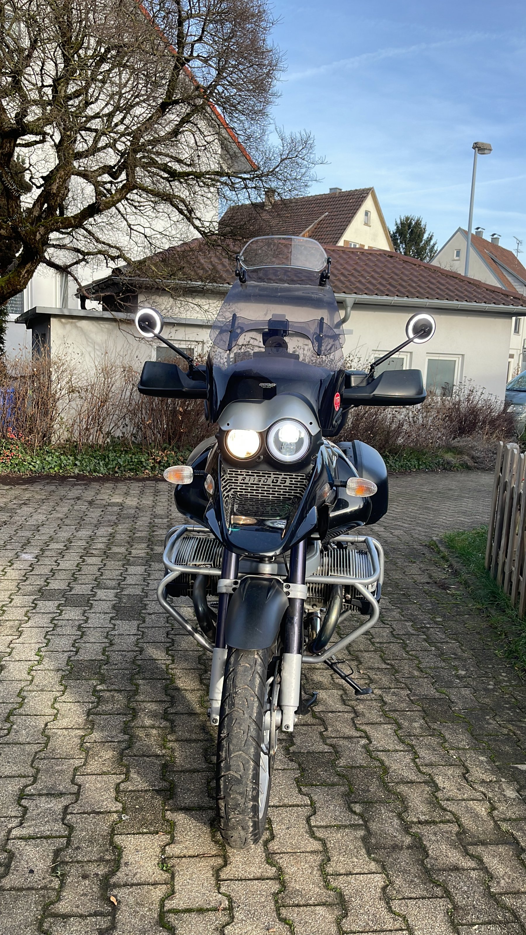

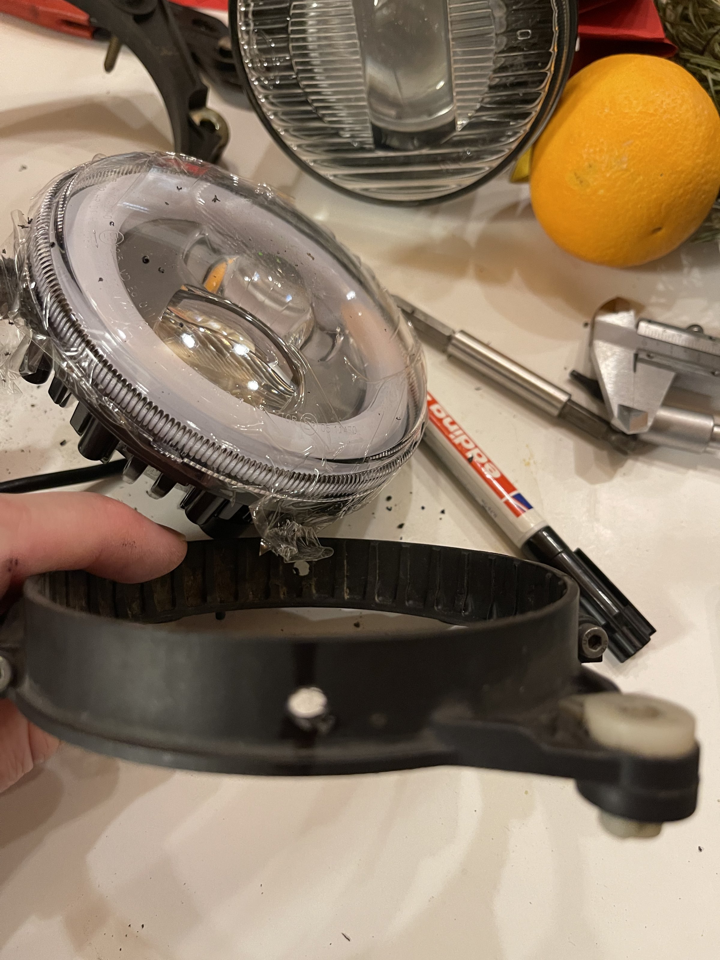

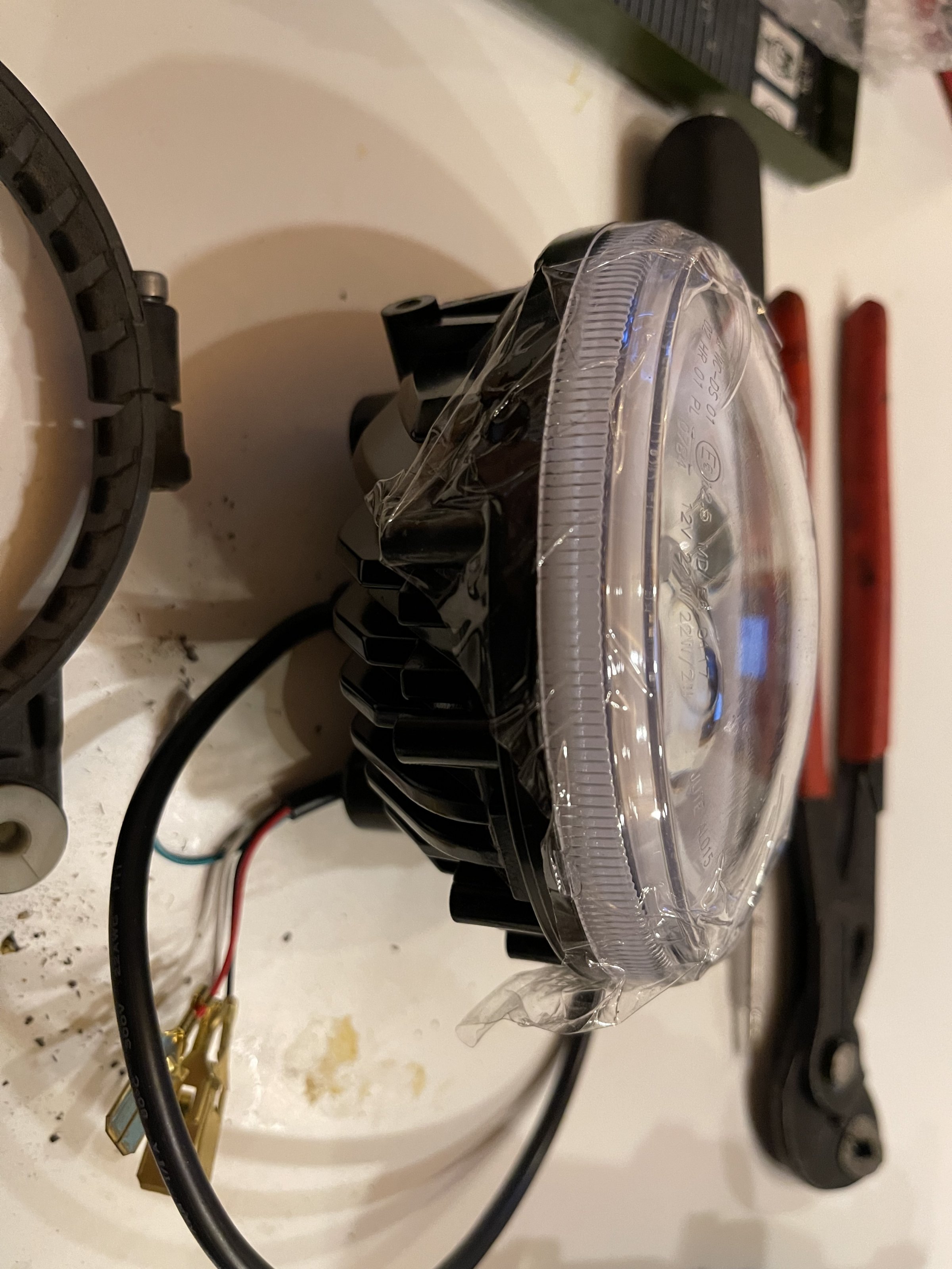

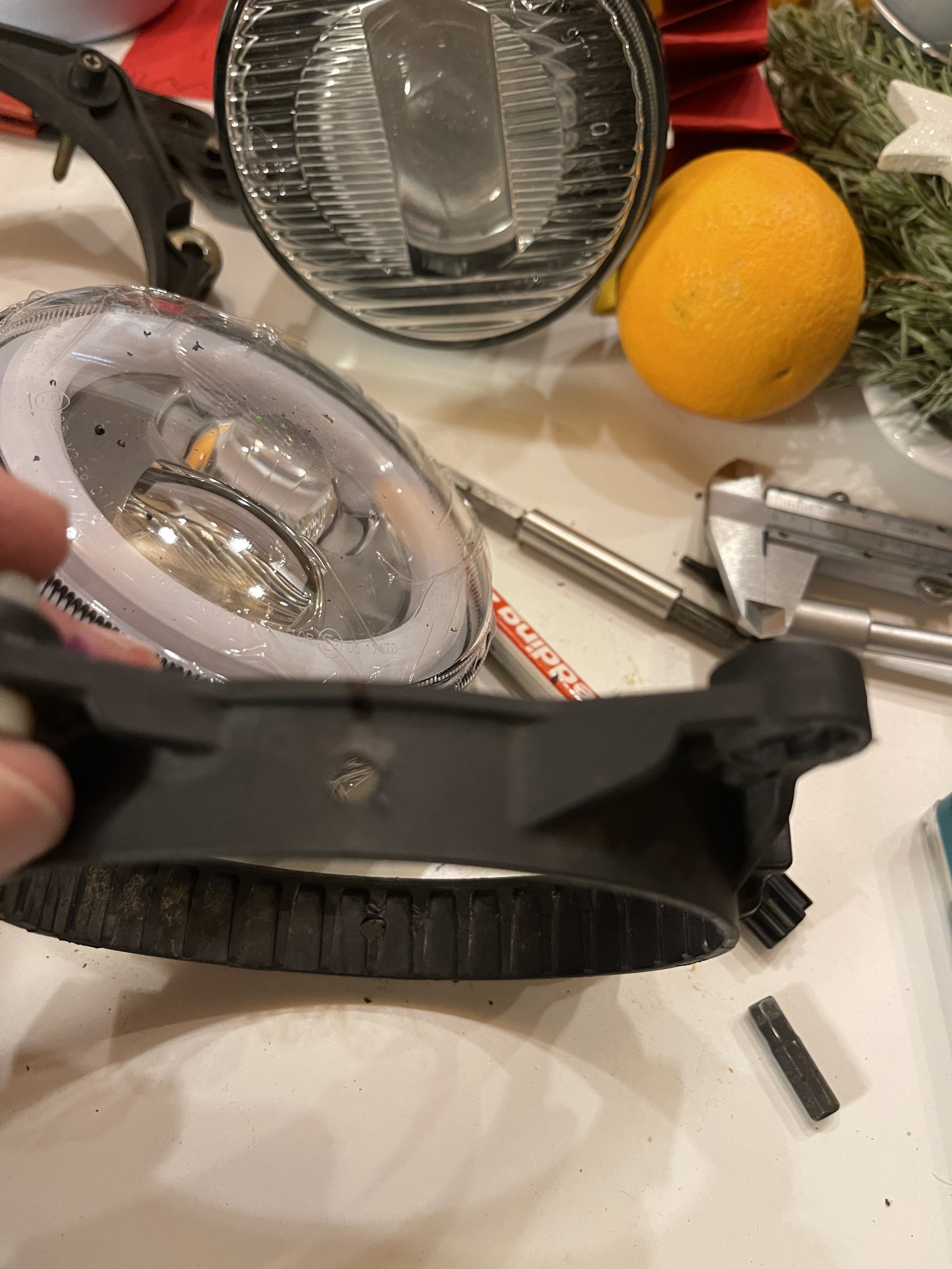

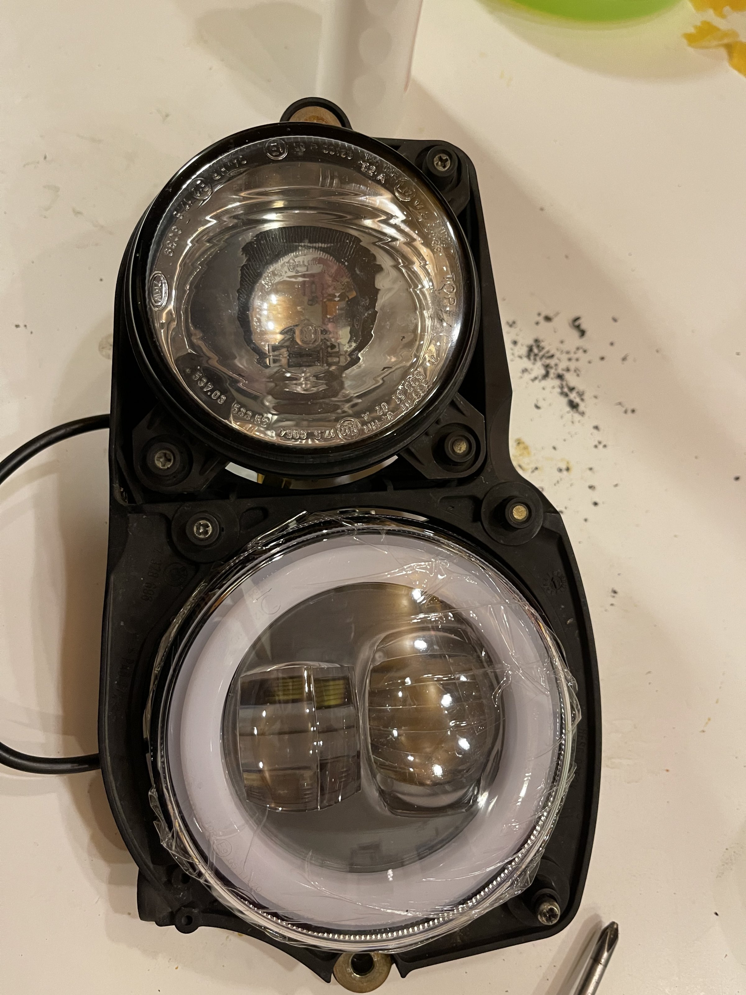

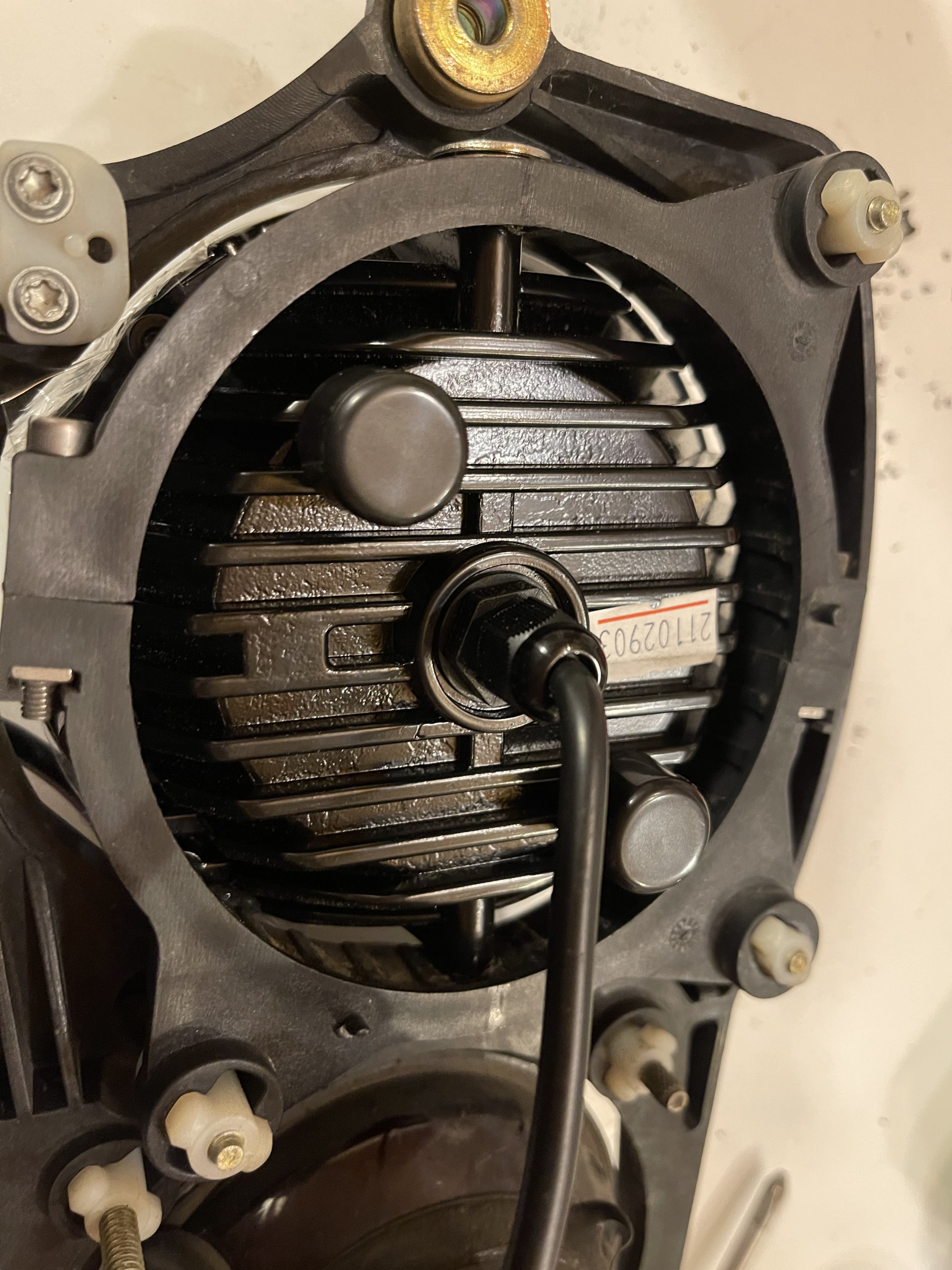

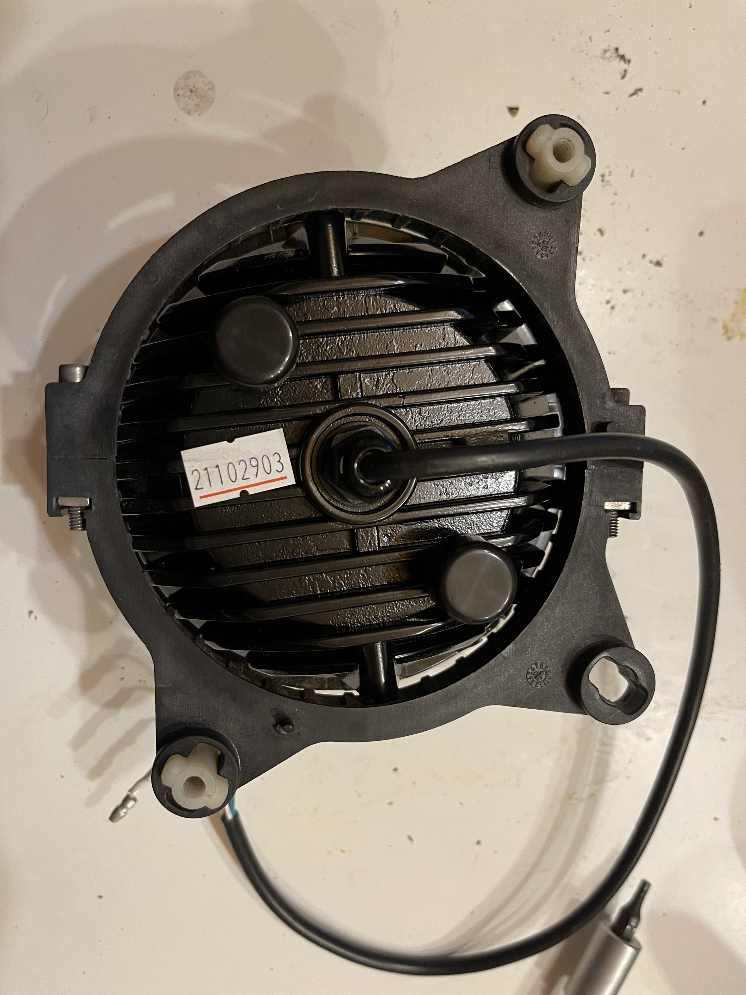

Moin moin,
hab heute mal angefangen.
highsider typ9…hatte mich auf eine wilde Action eingestellt.
Ergebnis: 15minuten, zwei M3 schrauben. Ein 5mm Bohrer und nen Unterlegscheible.
fertig!
morgen werd ich es in die Kuh einbauen.
Ein tüvler meinte grade beim Bier: „des passt, musst es halt richtig einstellen. Sonst passt das schon!
Standlicht Ring ist verbaut, Fernlicht is mit drin.
der zweite Fernlichtstrahler kann theoretisch als zusätzlich mit nem extra Schalter oder eben einfach mit zwei Werfern.
Bei Gelegenheit, bekommt der fernlichtstrahler auch noch nen led Licht.
Hab die typ9 für 189€ bekommen.
Licht zeige ich morgen :)

ich hab’s nur geschraubt, so kann ich im Zweifel jederzeit auf den original Scheinwerfer zurück.
Was hast du fürs Fernlicht genommen?
wie hast du es angeschlossen? Fernlicht über beide Scheinwerfer, oder nur über den zweiten? Hat irgendwer jemals was zum Positionslicht/ Standlicht gesagt?
