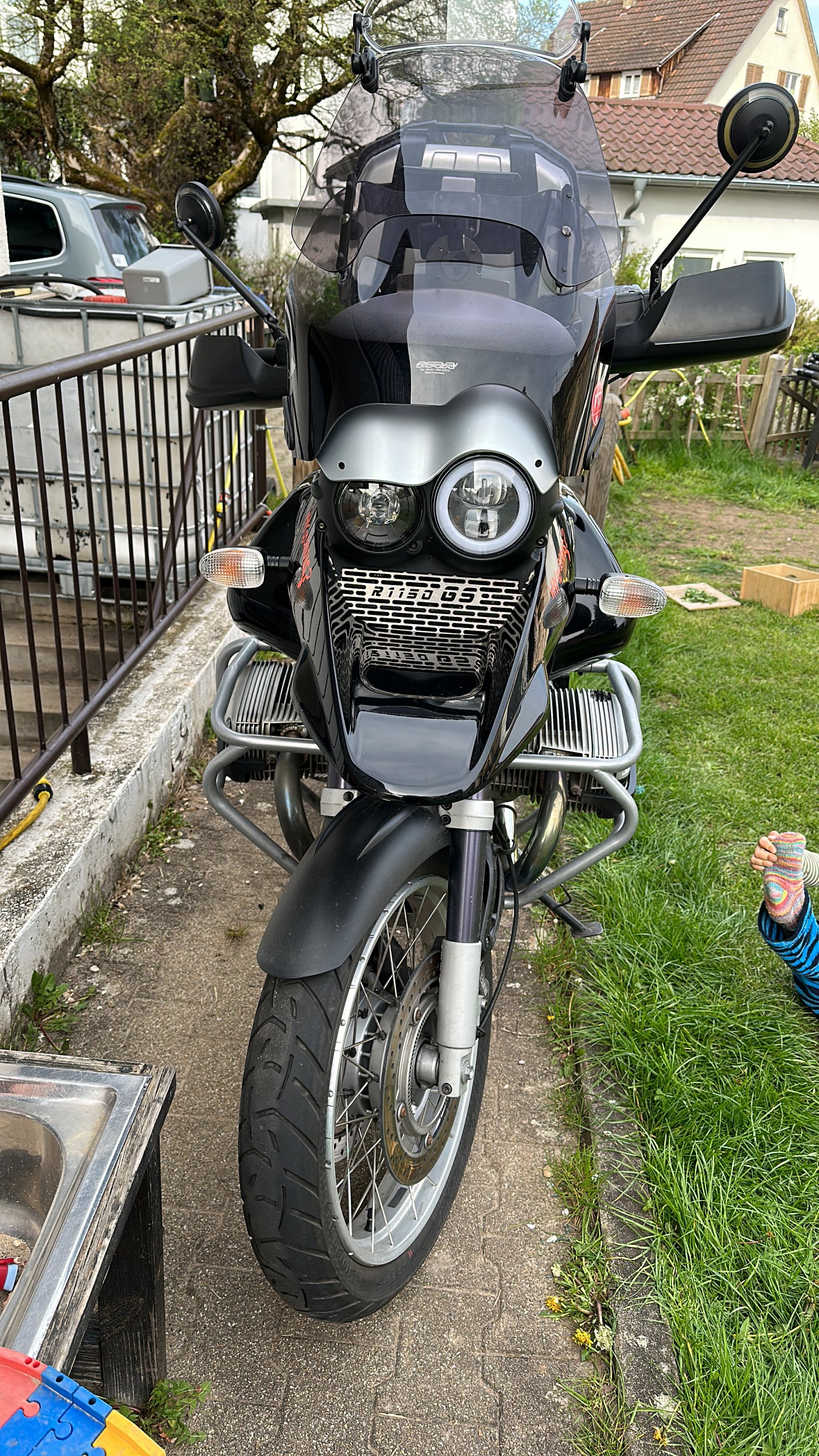

Da ja hier einige den Umbau des Abblendlichtes mit dem Klemmring des originalen Abblendscheinwerfers realisiert haben hätte ich mal ne Frage. Vlt kann mir da einer helfen :-)
Welchen Innendurchmesser hat der Klemmring des Abblendscheinwerfers im Bereich der Klemmung ?
Edit: und welchen Kleber habt ihr speziell benutzt ?
hi,
Wenn ich mich richtig erinnere waren das 135mm… aber ohne Gewähr. Ich alles wieder verbaut, nachmessen kann ich so auf die Schnelle leider nicht.
Hab silaflex genommen fürs Fernlicht
Da ich den Highsider Typ 7 benutzt hab, hab ich in die Aufnahme zwei Löcher gebohrt und den Scheinwerfer eingeschraubt. Damit er net wackelt hab ich oben und unten mit bissle Epoxidharz-Knete jeweils nen Bobbel dran gepappt. Nicht fürs halten, nur fürs net bewegen.

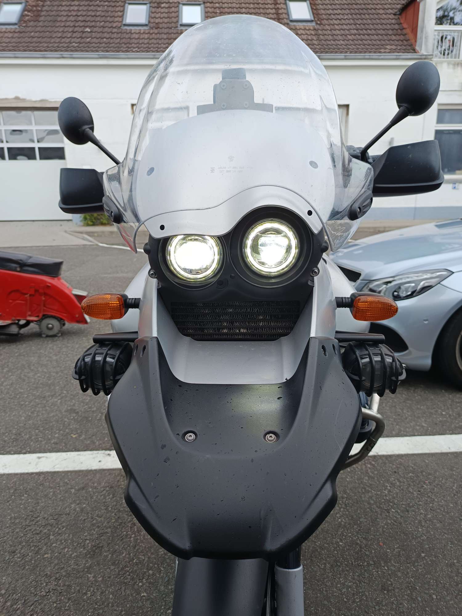

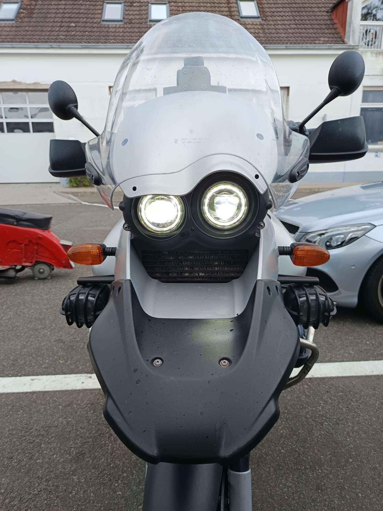

Hallo an die Runde!
Durch eure ganzen Beiträge zum Thema LED Umbau (vielen Dank dafür!!!) hab ich mich nun dazu entschlossen, auch an den Eigenumbau zu wagen. Scheinwerfer sind bereits bestellt.

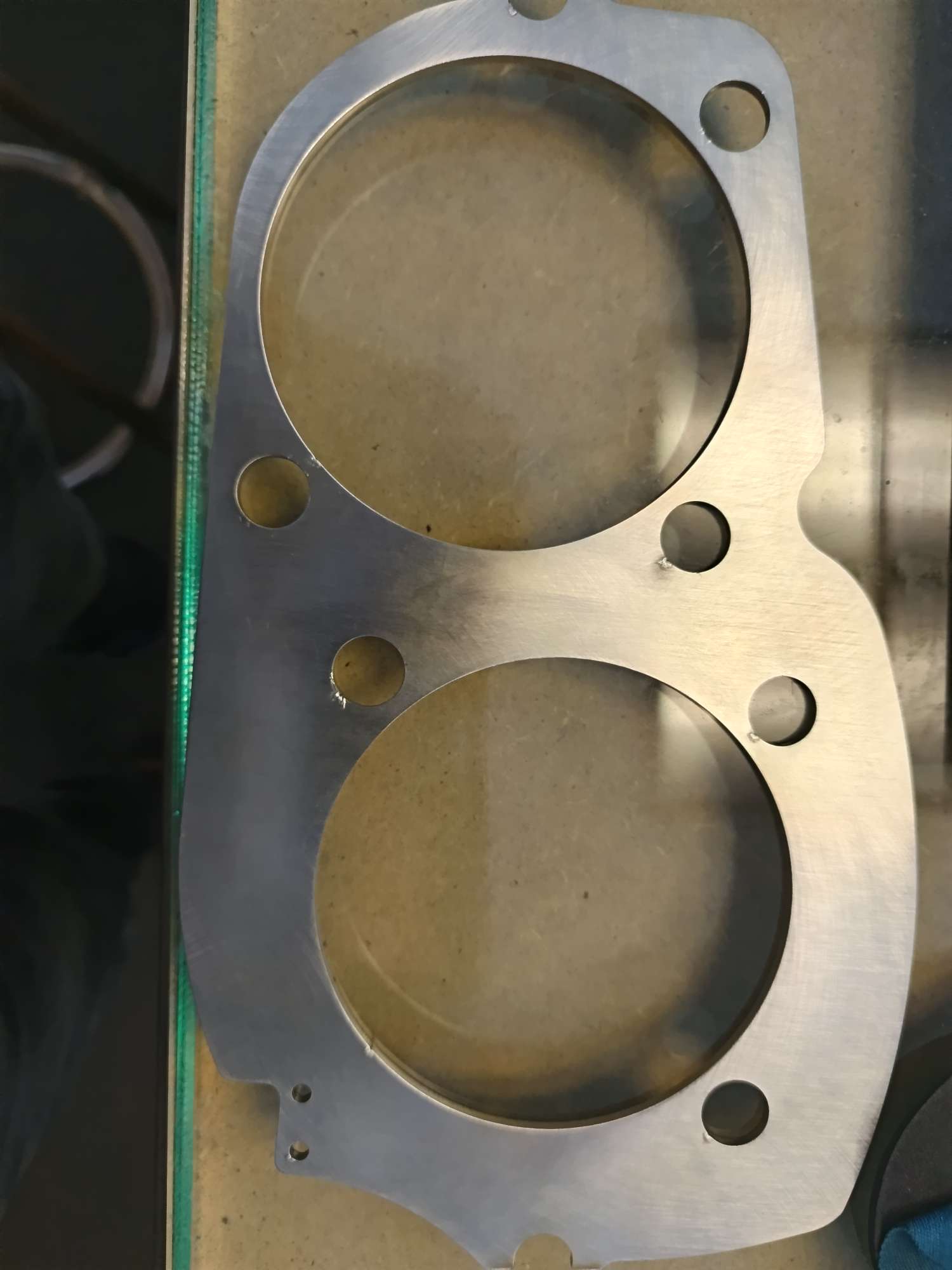

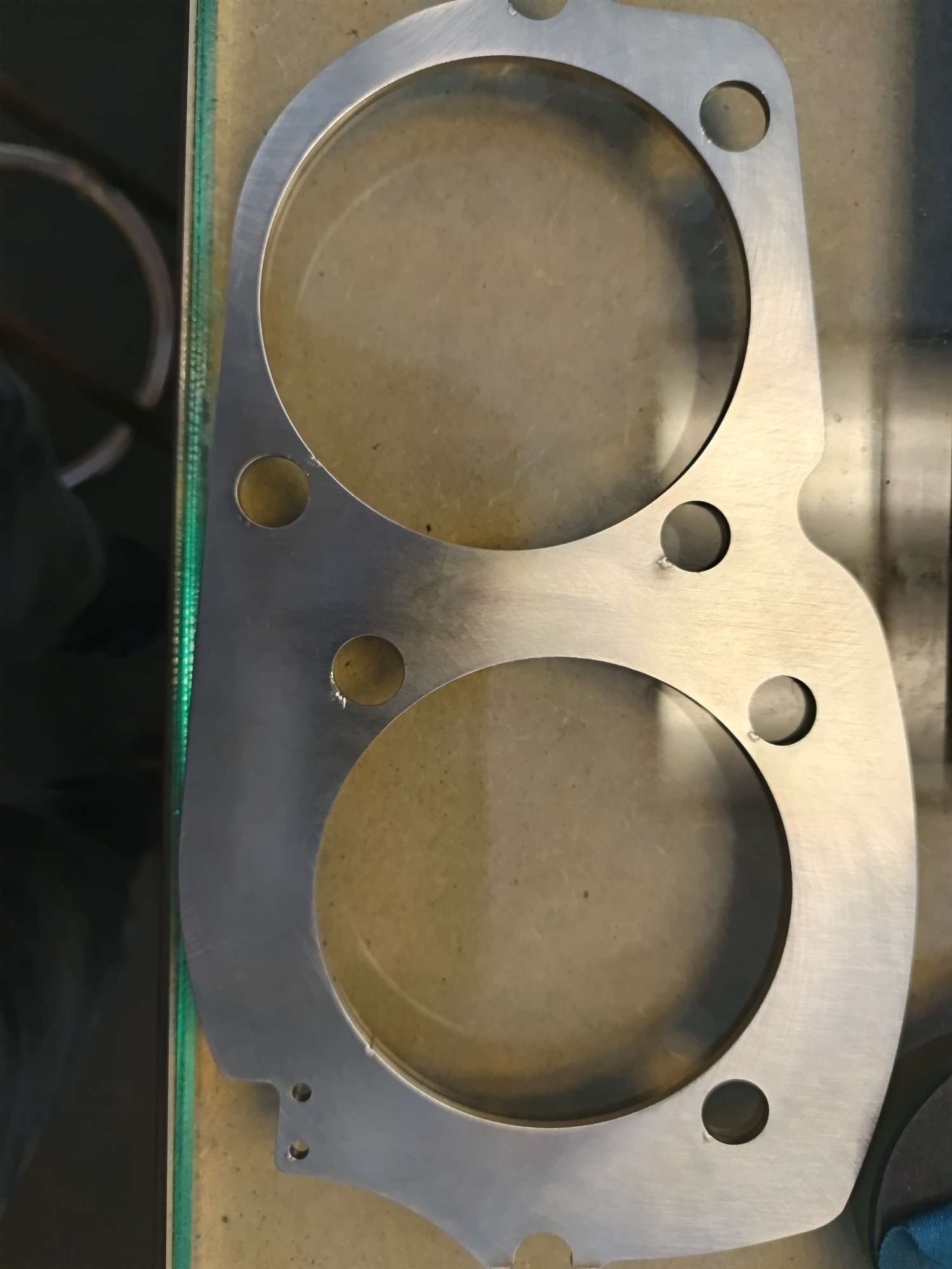

Nun zu meiner Frage. Hat jemand eine Vorlage für die komplette Trägerplatte?
Da ich einen Kollegen mit einer CNC-Maschine habe würd mir das sehr weiterhelfen und ich würd mir ein bisschen Zeit sparen.
Vielen Dank im Vorraus!
Oceansize
Oceansize
22.03.2021
16
Hamburg
BMW R 1150 GS Adventure
Moin, ich habe meine GS 1150 Adv jetzt auch umgerüstet. Vielen dank noch mal an Stephan, für die super Unterstützung! Und natürlich auch an alle, die hier ihre Infos und Erfahrungen geteilt haben. Ich habe mich für die HEllas mit Positionslicht entschieden. Die Platte ist eine Einzelanfertigung. Die war nicht ganz günstig (99 Euro), dafür ist sie 100 % passgenau. Die anderen Teile bekommt man ja aus dem Netz. Ich habe auch die Gummiringe aus dem Baumarkt genommen. Der linke muss mit dem Cuttermesser angepasst werden, dann passt das! Beste Grüße aus Hamburg!

Soo, @Oceansize könnte Grundplatten nachfertigen lassen, Mindestmenge 4 und der Preis wie im Beitrag 193
Ich wäre der erste, gibts noch mehr ?
