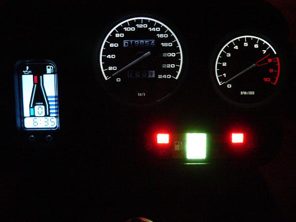

So, ich hab´s getan.
Allerdings waren mir die blauen Led´s etwas zu dunkel.
Ich hab weiß verbaut.
Tacho und Drehzahlmesser sind weiß das FID hat nen leichten Blaustich
obwohl alles in weiß verbaut ist.
Naja seht selbst....
