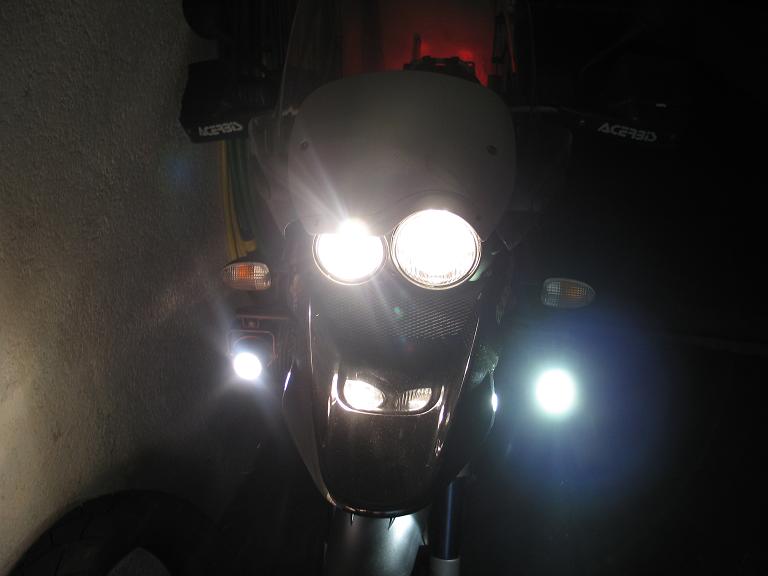

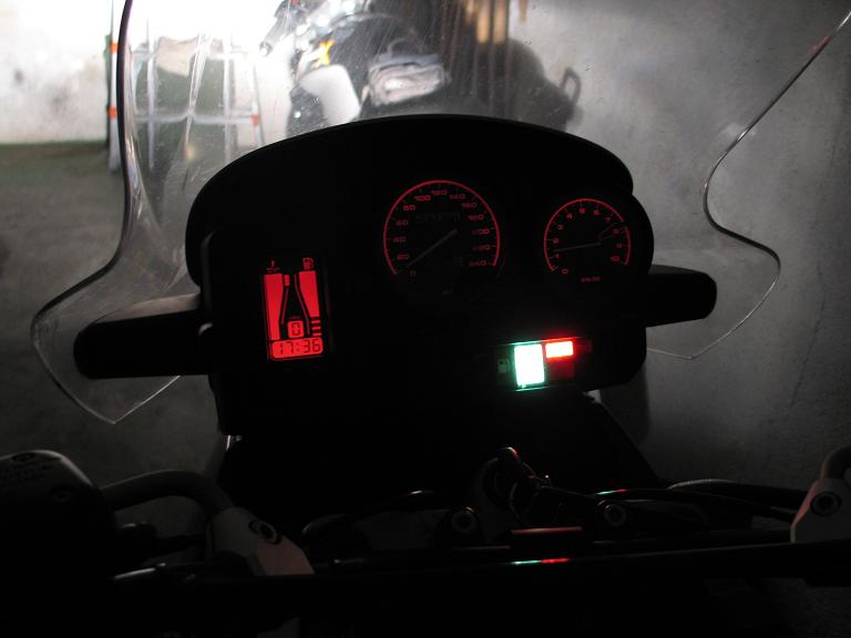

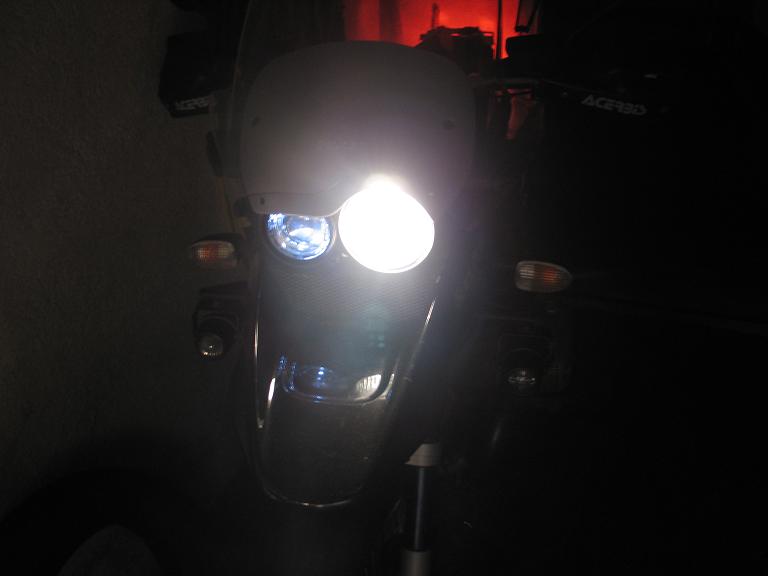

Hi @ all
hier sind die Bilder nach meinem Umbau des Displays auf rote Beleuchtung.
Außerdem hab ich mir auch so ein tolles LED Standlichtbirndl gegönnt! Geil wa! Achso und die Zusatzscheinwerfer hab ich schon 2 Jahre dran. Is rechts ein Nebel und links ein Xenon Fern!

Hi Bernhard
Wo hast Du die LED Standlichtbirne her ??:confused:?? Konrad in Frankfurt sagt sowas gibt es nicht:mad:
