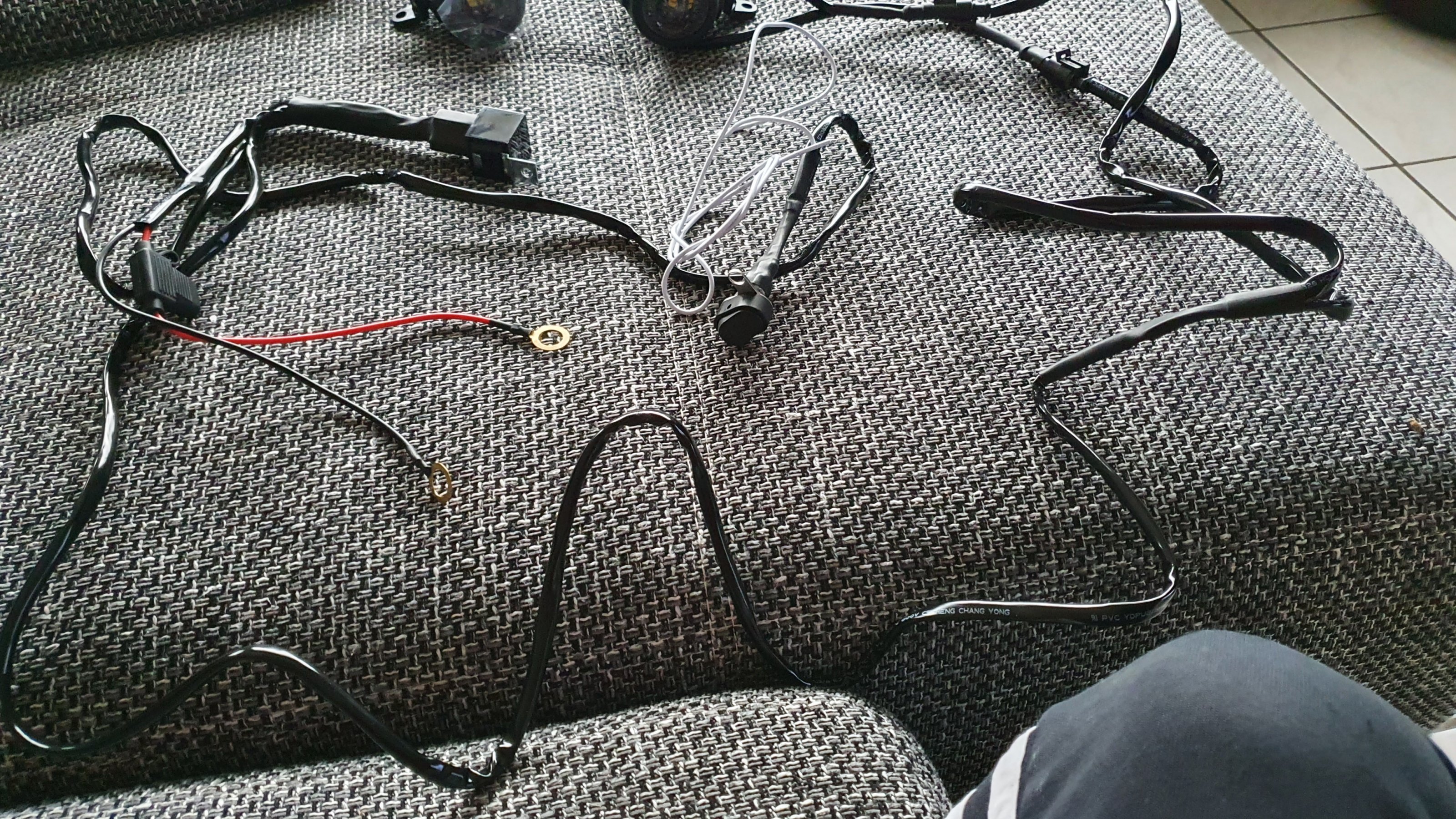

Hallo zusammen, habe mir bei BSB Customs die Zusatscheinwerfer mit vorkonfiguriertem Kabelbaum gekauft,

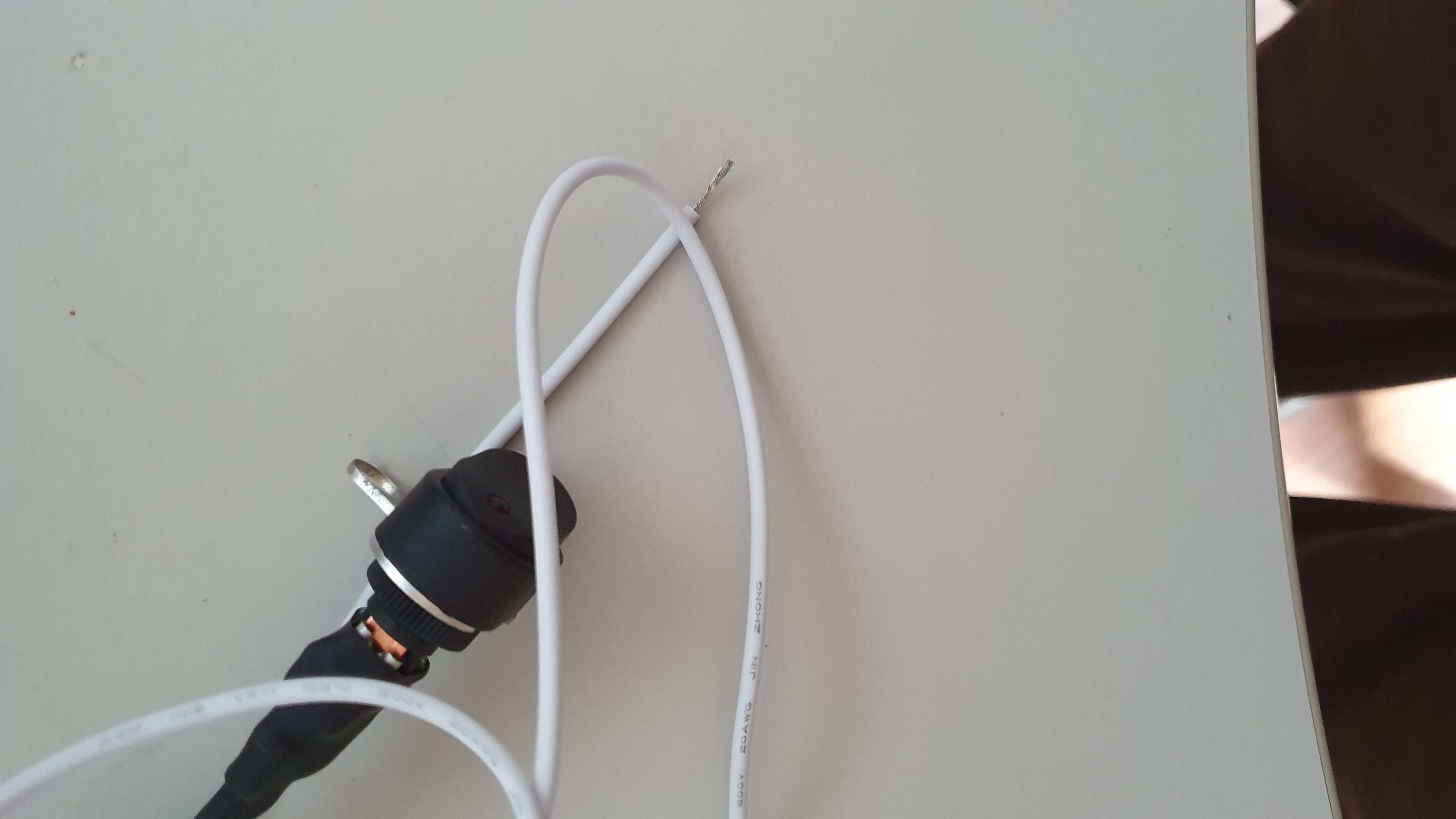

Weiß jemand für was das weiße Kabel abgehend vom Schalter angeschlossen werden muss???:confused::confused::confused:
Schaltereinheit Zusatzscheinwerfer.jpg 👁👁👁
Der Rest der Anschlüsse ist ja selbsterklärend ich werde es wohl direkt an die Batterie anschließen
Vielen Dank im voraus für den einen oder anderen Tip
DlzG Getzi47😎🏍

Gehe davon aus, das das weiße Kabel an das Standlicht angeschlossen wird. Da muss aber noch ein Schaltplan dabei sein.

Man kann jetzt folgendes machen, hast ja kein Schaltplan und durchmessen ist so auch nicht möglich. Würde das anschließen an 12 V ohne dem Weißen Kabel und eine Funktionsprüfung durchführen. Gehen sie an über Schalter oder nicht. Wenn ja, ein Multimeter an das weiße Kabel anschließen und gegen Masse mal nachmessen.
Normalerweise dürfen die Nebelscheinwerfer nur angehen, bei eingeschaltetem Standlicht.TÜV sagt das so war schon immer so.
