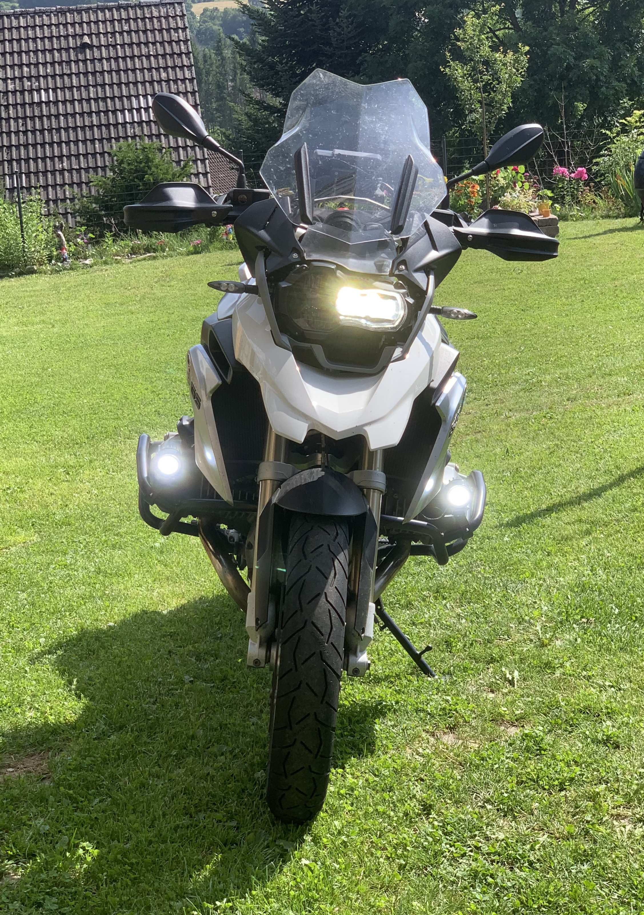

Ich konnte den Halter für die Zusatzscheinwerfer unterhalb des "Schnabels" montieren ohne Verkleidungsteile oberhalb zu demontieren.
Auch am Tank habe ich nichts demontiert.
Für die Verkabelung habe ich auf der rechten Seite die drei Verkleidungsteile demontiert.

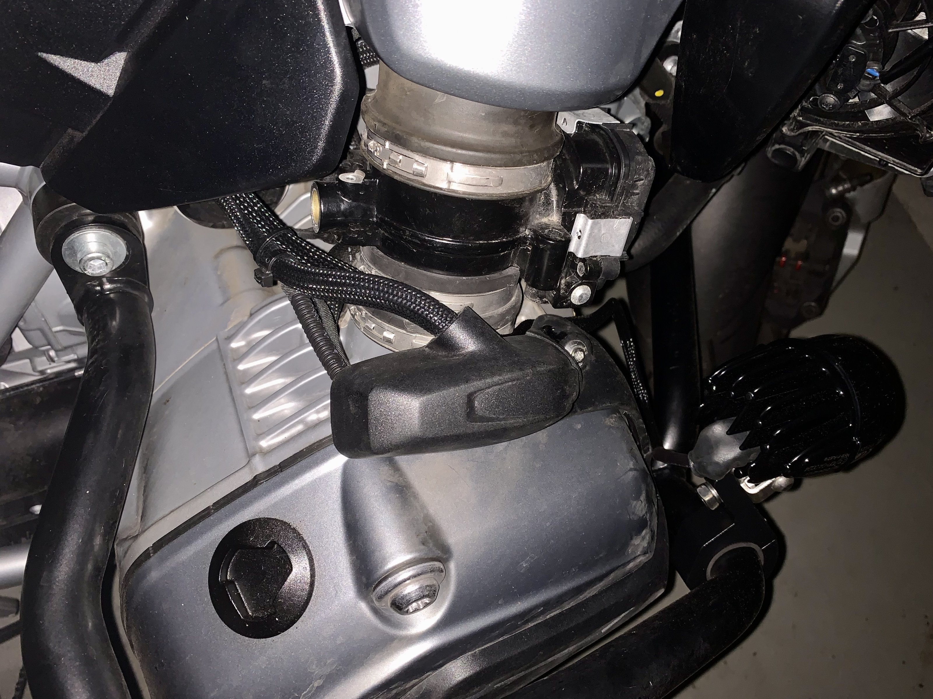

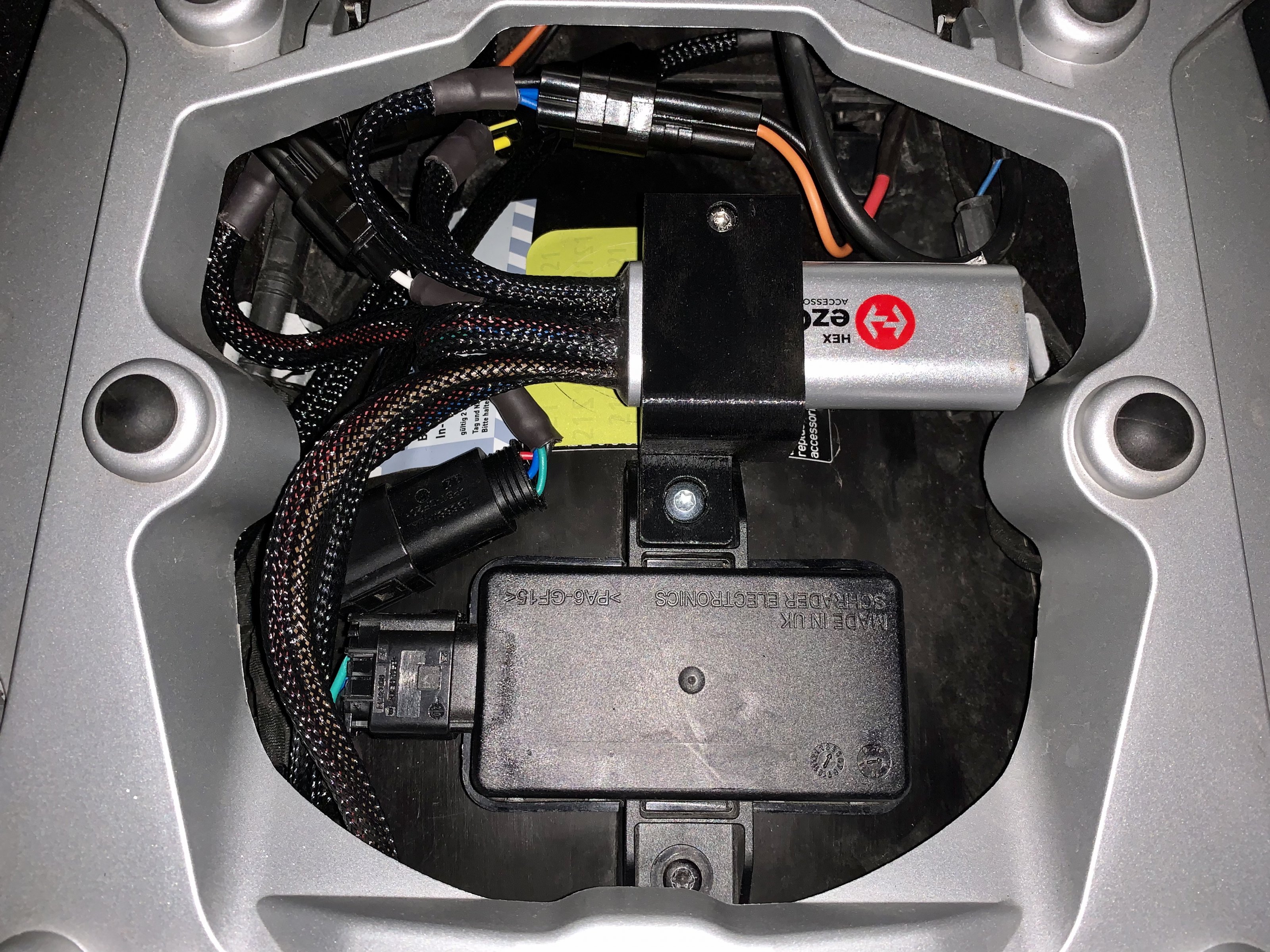

Hier mal meine Variante mit dem ezCAN. Die zwei Kabel laufen gesleevt am original Kabelstrang nach hinten zum ezCAN. Vom ezCAN gehen + & - zur Batterie. Das wars. Die Halterung ist mit dem 3D Drucker erstellt. An/aus geht über den Licht Sensor, manuell über den Blinkerschalter oder über programmierbare Steuerungen.
