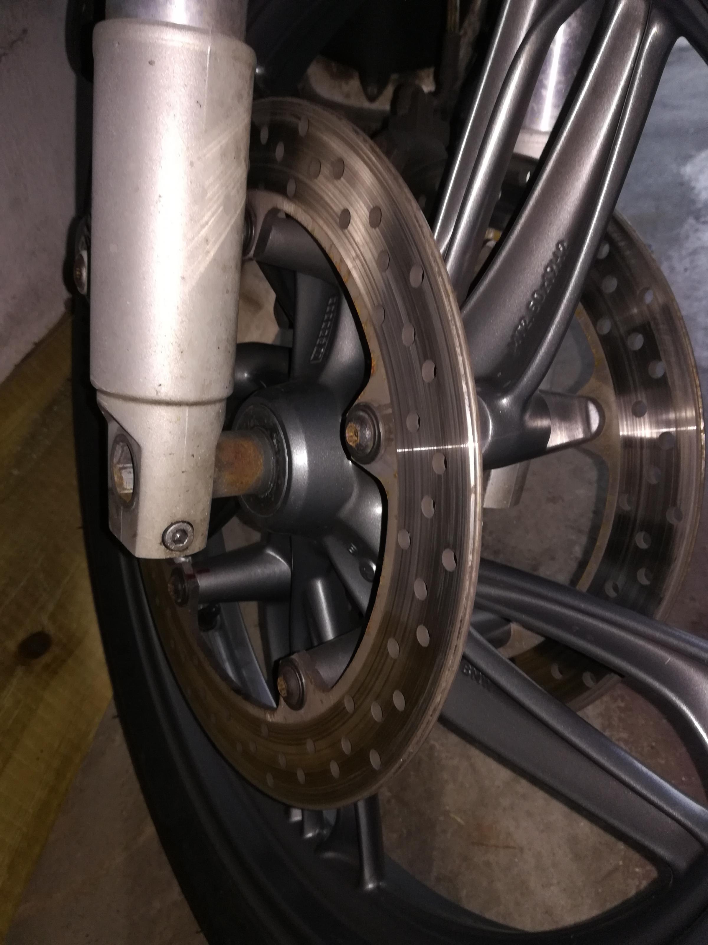

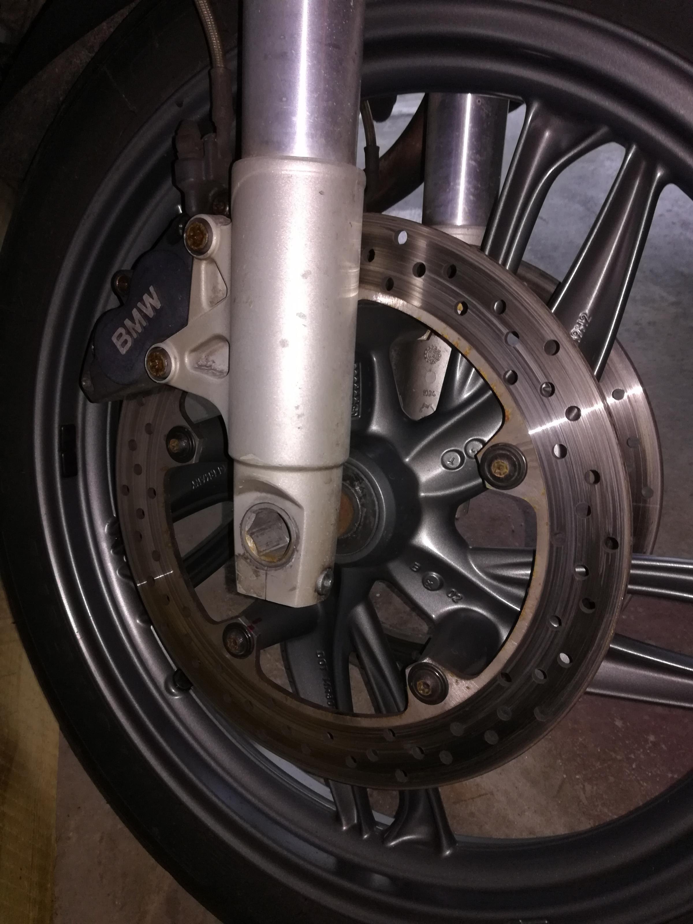

Bremse vorn1.jpgBremse vorn2.jpg Hier mal Bilder von der Bremsscheibe. Die ist mit 5 Schrauben und Hülsen festgeschraubt. Keine Floater an der Scheibe

Die vorderen Scheiben müssen entgegen der hinteren Scheibe schwimmend gelagert sein. Das Spiel der Scheiben ist auch deutlich spürbar. Wenn dem nicht so ist, würde ich deren Befestigung überprüfen.

@obiwan: vor dem lackieren waren die Scheiben genauso fest montiert und es hat nix gerubbelt...die Schrauben werden zwar durch Hülsen geführt und mit Federscheiben angezogen, aber der Bund der Schraube liegt ja fest auf der Scheibe auf. Somit kann da kein Spiel vorhanden sein.
Bei Floatern ist das ja anderst, da werden die Floater von den Schrauben gehalten und die Scheibe schwimmt.

Die R1200GS hatte anfangs 4,5mm Scheiben mit Verschleißmaß 4,0mm.
Hat der Vorbesitzer evtl 5,0mm Scheiben mit 4,5mm Verschleißmaß montiert ohne die Hülsen zur Befestigung zu wechseln?
Dann würden diese Scheiben nicht wie vorgesehen auf der Hülse schwimmen können sondern starr sein.

was der Vorbesitzer montiert hatte weiß ich nicht. Meine Scheiben haben 5mm und es sind schon Hülsen (die evtl nicht lang genug sind und somit schwimmt die Scheibe vermutlich nicht) und Scheibe montiert, . Wäre mal ein Ansatz...oder? Komisch ist nur, dass die Bremse vorher nicht gerubbelt hat als ich die neuen Scheiben und Beläge montiert hab.

Ich glaube dass ich den Fehler gefunden habe...Pos. 3 liegt bei mir nicht unter der Buchse, sondern zwischen Buchse und Schraube.

Hab grad gesehen, dass die Floaterscheiben doch richtig montiert sind...deine Vermutung mit den Hülsen wird wohl richtig sein, da jetzt ja 5mm Bremsscheiben drauf sind.
