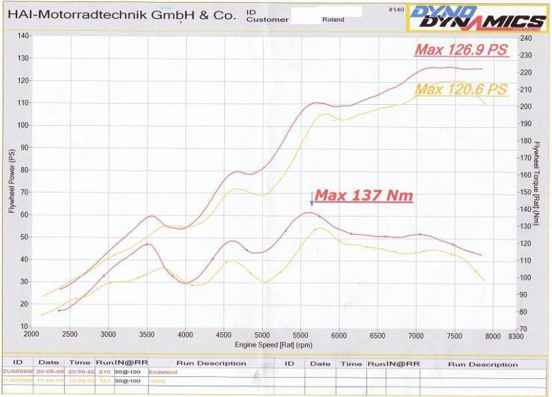

PS: Richi hier ein leistungsdiagramm meiner dicken :rolleyes:

moin Roland,
meine liegt ähnlich im verbrauch ,
aber der sinn und zweck der Sache ist ja auch ,
das sie in bestimmten bereichen fetter läuft , und somit auch betriebssicherer ist ;)

Roland,
nette Kurven.Was mich allerdings etwas erstaunt ist,dass Du bei 3500U/min schon knapp 120NM anliegen hast,welche dann bei 4000U/min wieder auf gut 95NM zusammenfallen.Das ist schon :confused: . Ein kleines Drehmomentloch haben unsere Boxer in der Gegend schon.Aber das ist ja ein Krater.
Ansonsten sind die max. Werte ganz ordentlich.:)

der " Krater " wird im herbst nochmal vom Andreas untersucht ;)
da stelle ich ihm meine " Dicke " nochmal hin.
