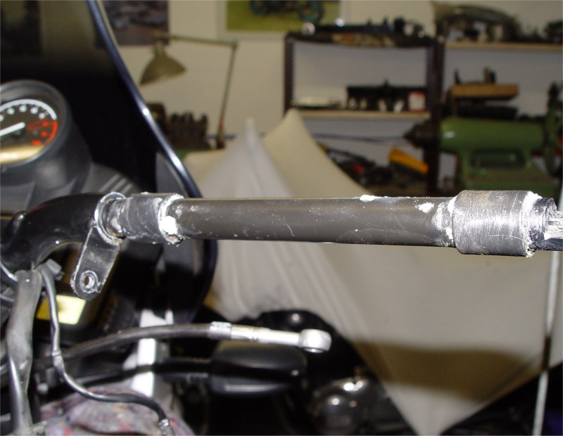

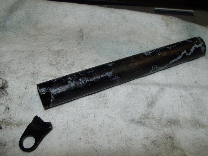

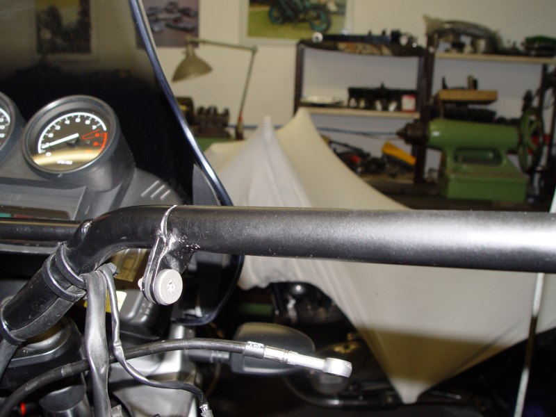

Ende der vergangenen Saison hatten wir in einem Thread die Diskussion über die Demontierbarkeit der Lenkerenden des originalen Lenkers. Irgendwer vertrat die Meinung, dass die Lenkerenden aufvulkanisiert seien und sich deshalb nicht demontieren lassen. Da mir eine Befestigungslasche abgerissen ist und dadurch das Lenkerende samt Armaturen und Spiegel sich munter verdrehte, habe ich es nun demontiert um es schweißen zu können. Die gute Nachricht, die Dinger lassen sich mit etwas Geduld doch demontieren! Inzwischen ist die Lasche wieder angeschweißt und jetzt, wo der Lack trocken ist, kann ich alles wieder montieren.

Welche Geduld?
Hallo Gis,
und wie hast Du der Geduld auf die Sprünge geholfen?
Warm gemacht, Lösungsmittel (welches?) eingespritzt oder einfach nur mit Zange und/oder Hebel?

Wärme, ein Buchenholzkeil und ein Hammer und natürlich etwas Geduld. Ohne Not hätte ich das Ende nicht abgezogen, aber so blieb mir die Wahl zwischen einem neuen Lenker oder etwas Mut und Engagement. Letzteres zahlte sich schlußendlich aus. :)
