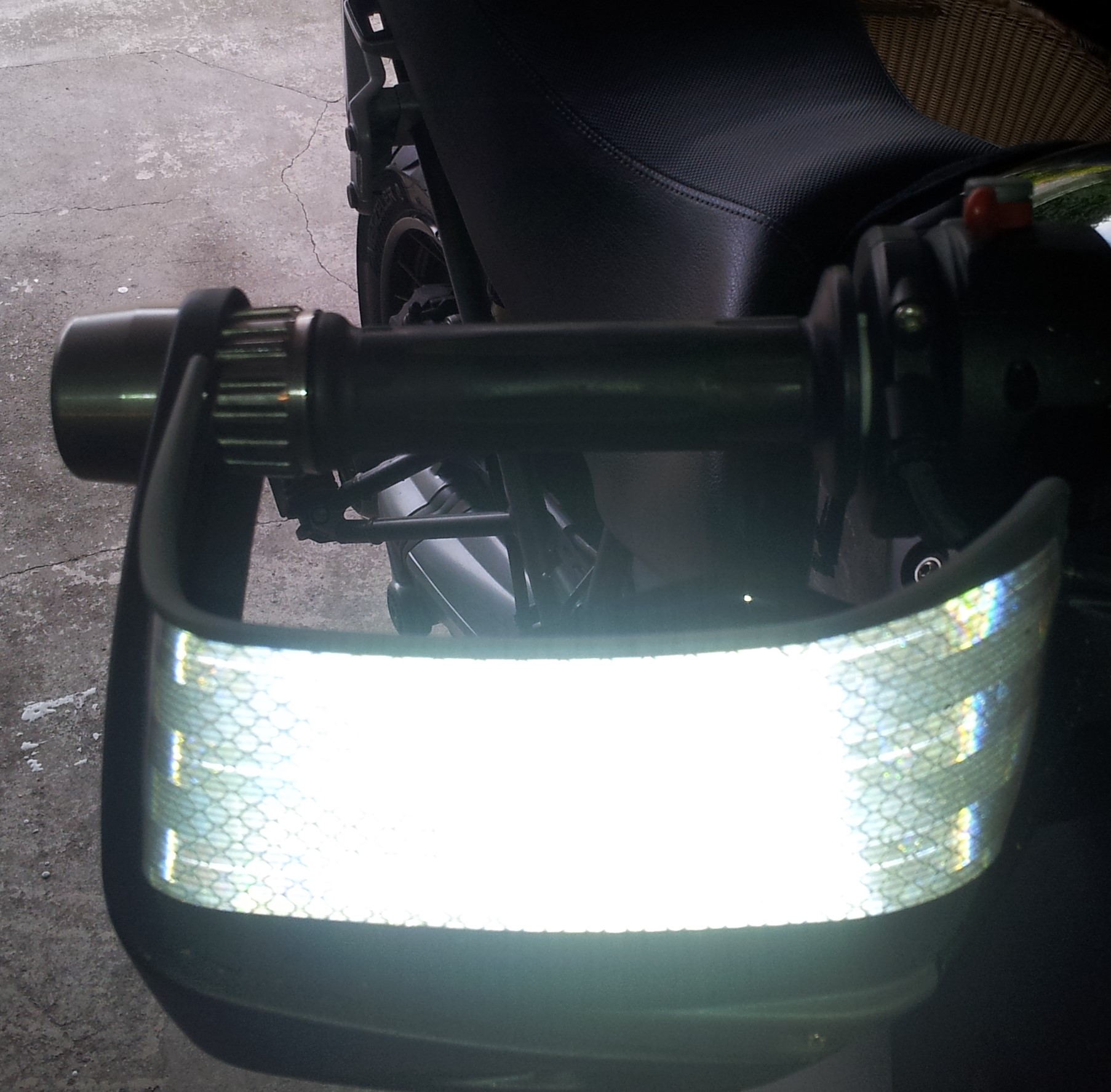

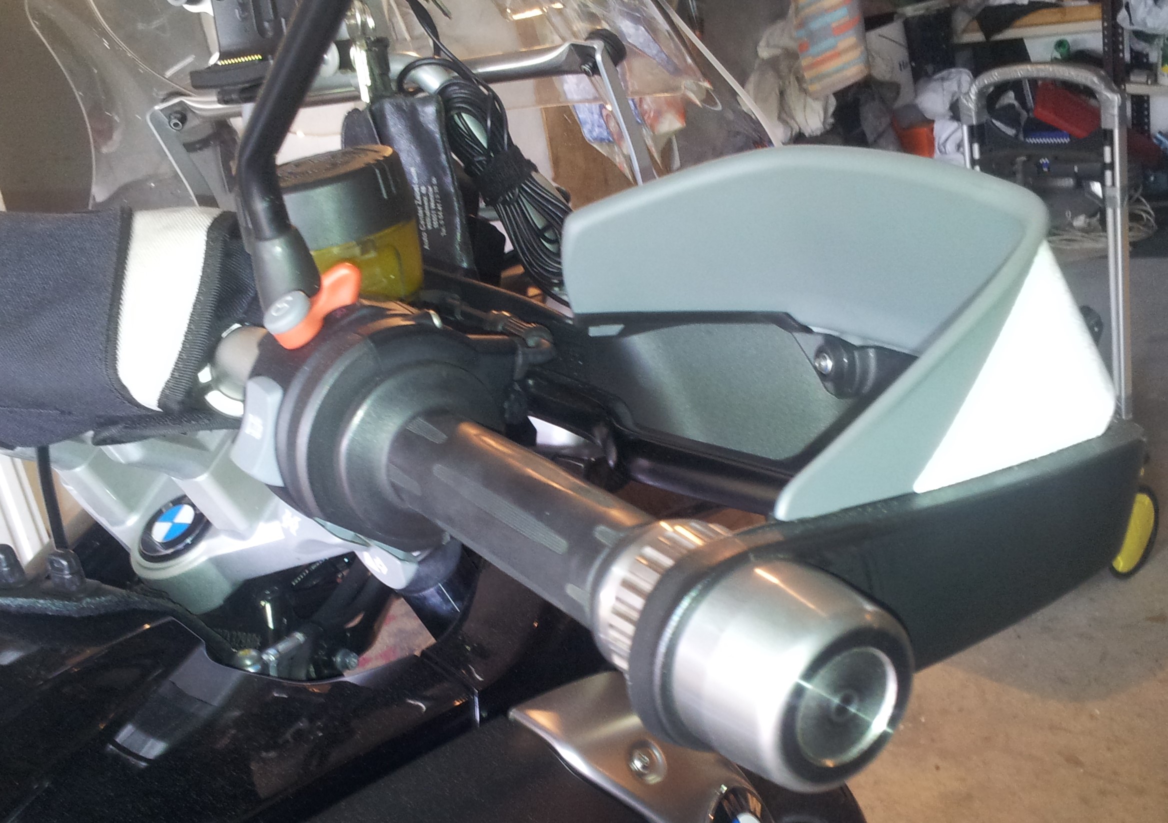

Eine Lenkererhöhung finde ich sehr angenehm. Super beim fahren im Stehen und für mich entlastend im Schulterbereich. Ich verwende eine 40mm Erhöhung Marke Eigenbau.
Eingeschlafene Finger kenne ich auch sehr gut, meist an der rechten Hand Ringfinger und kleiner Finger. Die Linke Hand kann man ja mal gut vom Lenker nehmen und die Finger entlasten.
Meine Lösung sind zusätzliche Lenkergewichte außen angebracht. Diese Zusatzgewichte verändern die Schwingungsfrequenz und können das Einschlafen der Finger verhindern. Diesen Effekt haben mir einige Leute bestätigt die ich damit ausgestattet habe. An meiner 1150er hatte ich die gleichen Probleme und sie auch so beseitigt. Natürlich gibt es viele Ursachen und die meisten GS Fahrer haben damit keine Probleme.
Zusätzlich verwende ich noch eine Gasgriffklemmung damit die Gashand auch mal vom Lenker genommen werden kann wenn es die Verkehrssituation erlaubt.
Wo hast Du diese zusätzlichen Gewichte her?
Und wie schwer sind die?
