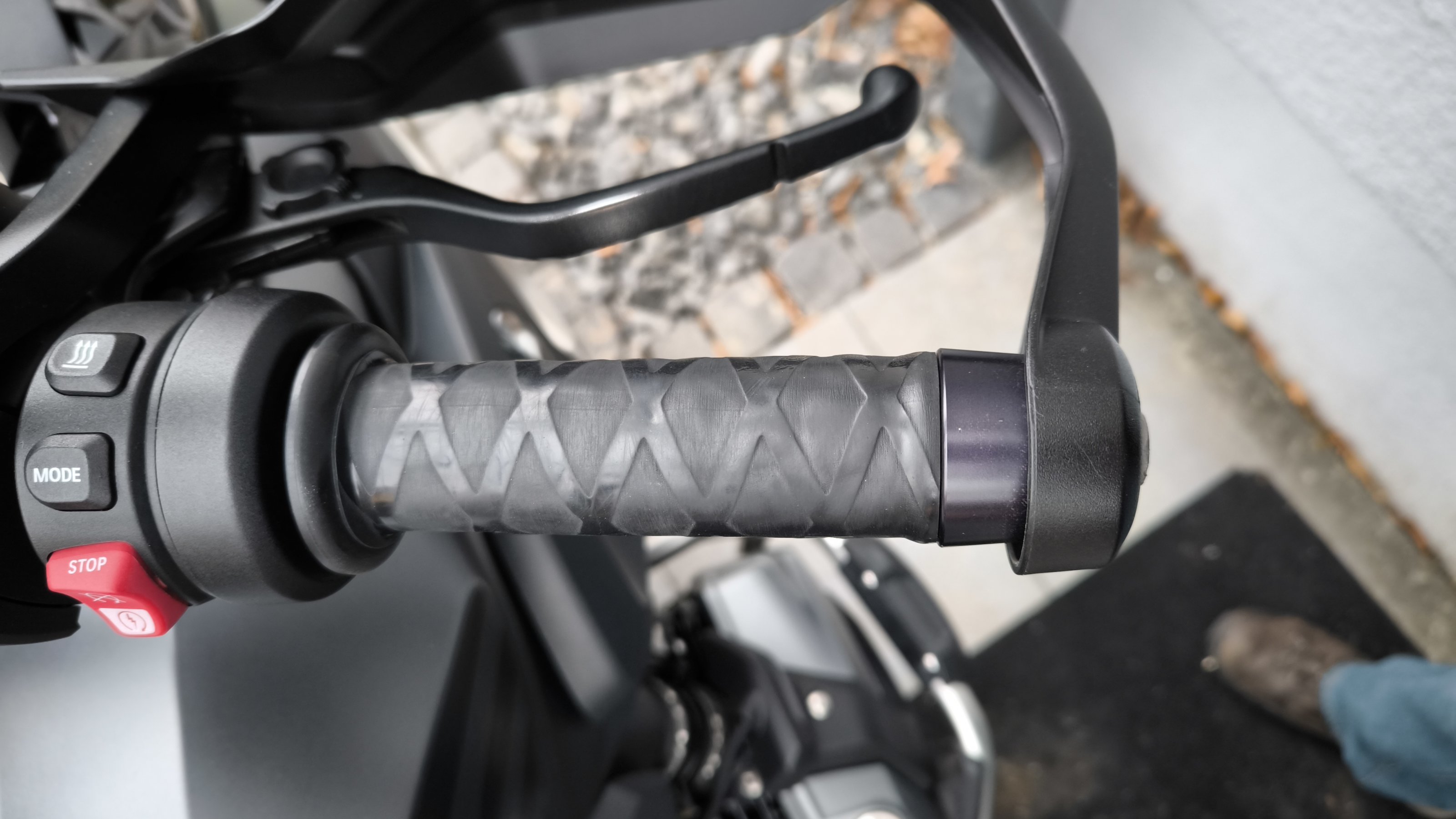

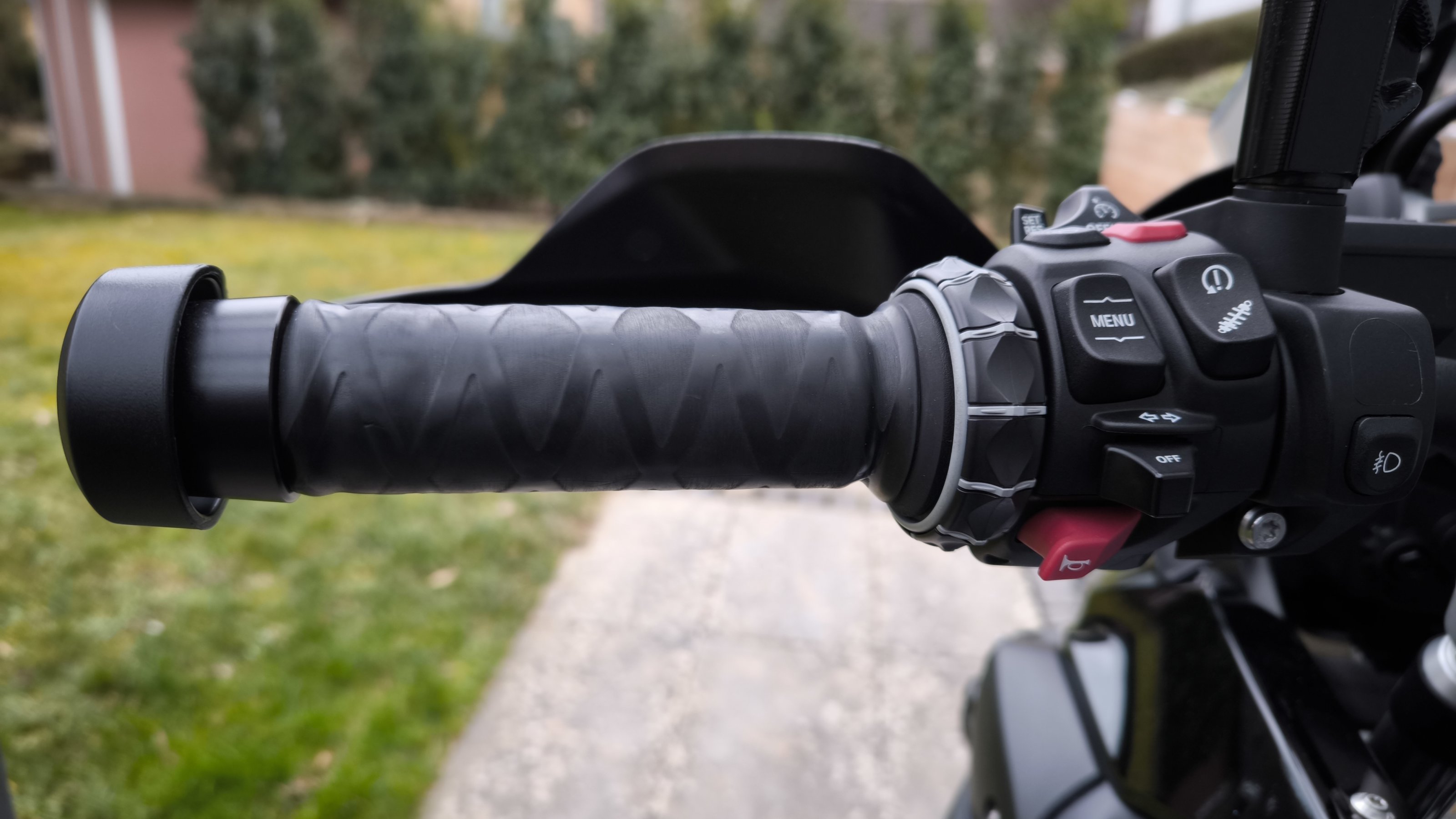

Also diesen habe ich mir jetzt auch bestellt, zurechtgeschnitten und mittels Föhn aufgeschrumpft. Geht einfach und schnell, sieht wieder vernünftig aus und kann auch wieder entfernt werden. Guter Tipp. Bei der LC 2016 passt er genau über den kleinen Endwulst der Griffe. Super Tipp, danke.

Ich habe 107 mm abgeschnitten, allerdings nicht ganz gerade, die Schere hat wohl ein wenig verzogen. Es hätten vermutlich auch 109 mm sein können. Bei mir ist jeweils links und rechts noch ein wenig Platz, mir macht das nichts. Ich kann das jederzeit wiederholen. Achtung: die Griffe sind natürlich glatter als die Originalen. Wer das nicht mag, sollte es nicht machen. Beim Schrumpfen kann man immer noch ein wenig ausrichten, bis sie schließlich fest sitzen.
Ich habe das erste Mal mit Schrumpfschlauch gearbeitet, beim nächsten Mal wird es besser :bounce:

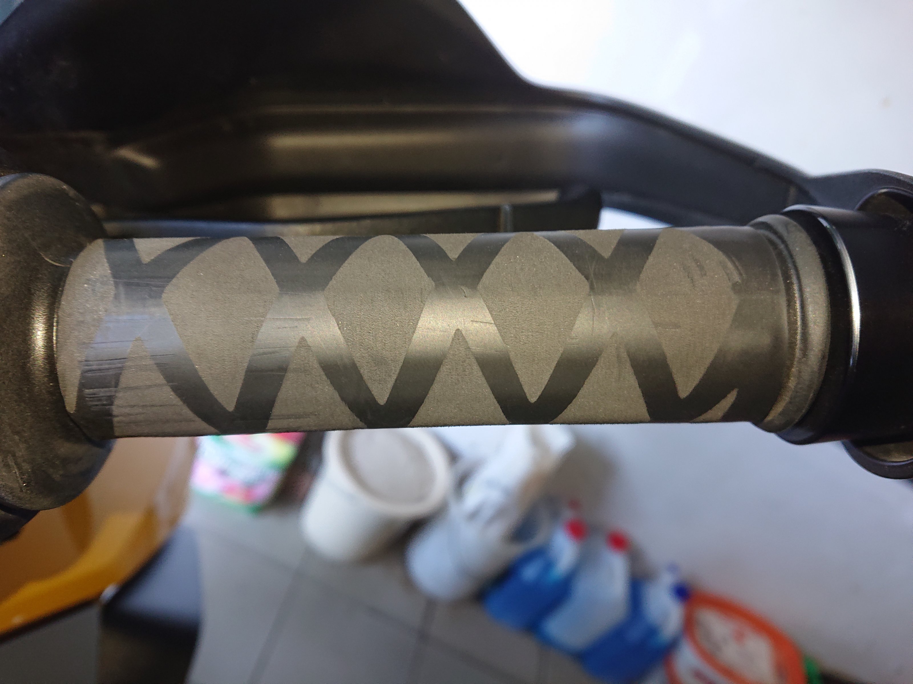

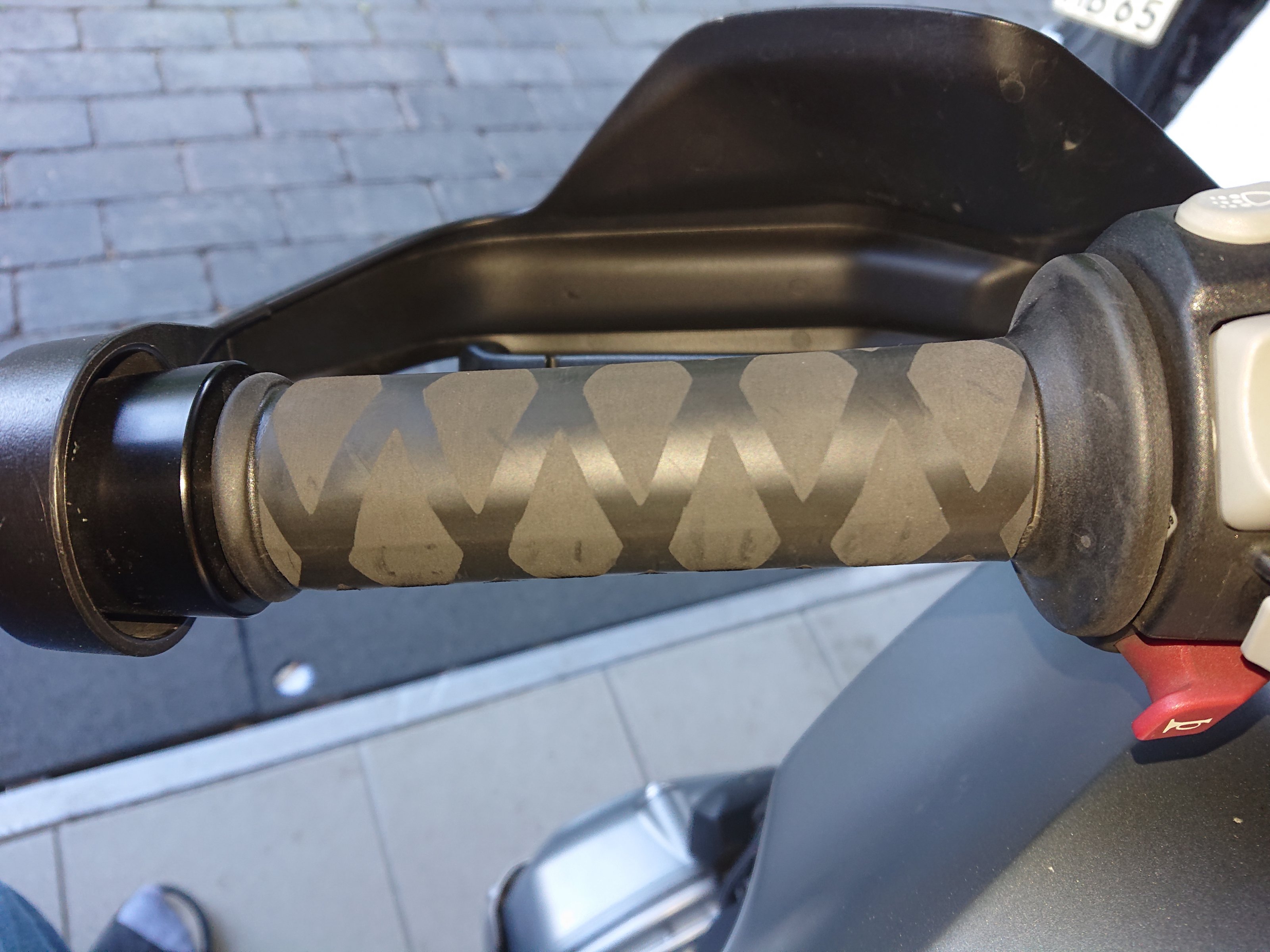

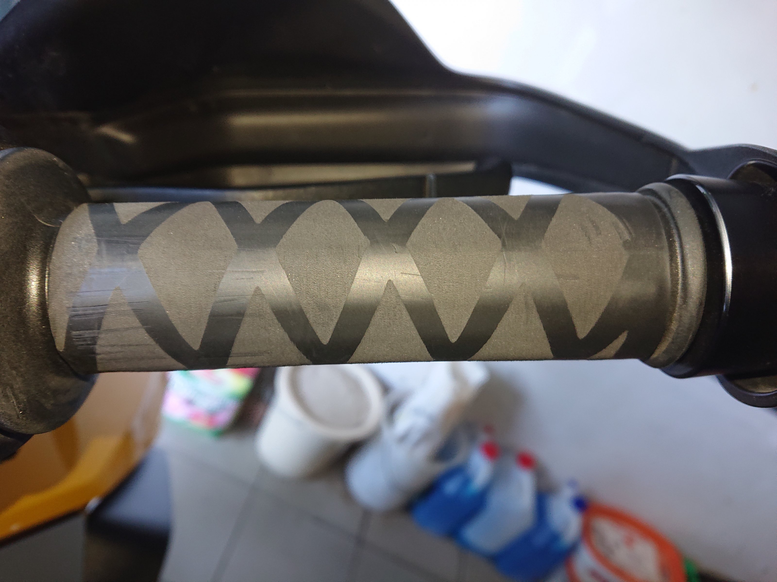

Hier wird ja nur darüber diskutiert, wie man die Griffe am besten wechselt, nicht, ob das überhaupt notwendig ist. Meine Griffe sind nach über 50.000 km auch etwas abgenuffelt, aber Festhalten, Lenken und Gasgeben funktioniert trotzdem wie am ersten Tag. Ich dachte immer, Griffgummis zu wechseln sei vor allem für Leute, die ihre Garantieverlängerung mal in Anspruch nehmen wollen. Hat das optische Gründe oder was bringen neue Griffgummis?
FlowRider
FlowRider
02.02.2019
13.767
hier
Naja, für mich wäre das ein besseres Grifferlebnis, sprich die Haftung/Reibung ist besser mit den Nupsis drauf, als wenn es nur glatt ist.

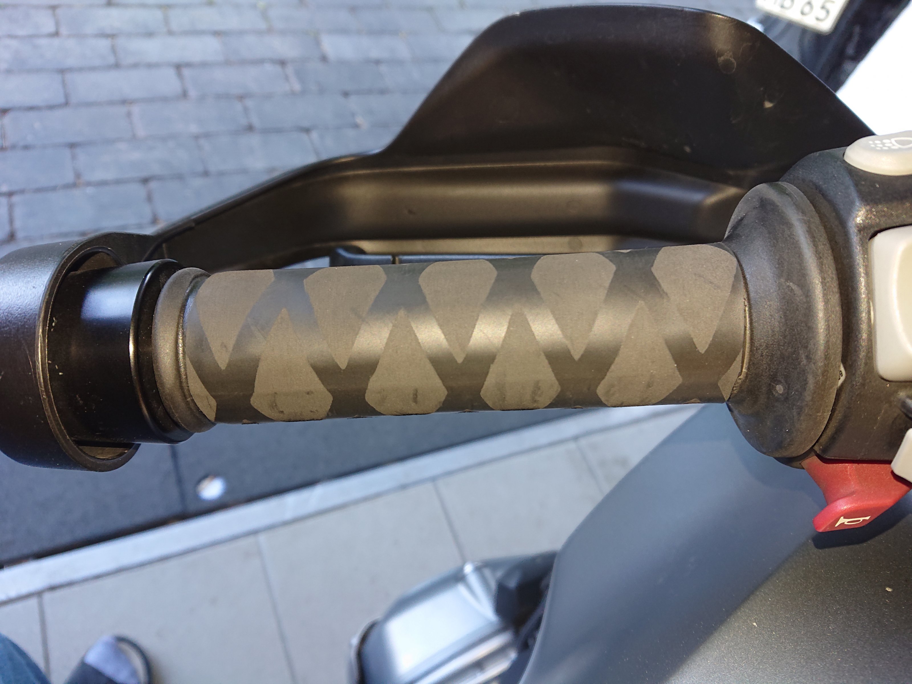

Meine Griffgummis wurden ab ca.40tkm im Sommer bei hohen Temperaturen
immer Klebriger!!
Ab ca. 30°C bildeten sich richtige Würstchen!!
Seit dem Schrumpfschlauch keine Probleme!!

Hab meiner Winterperle, der GS 1200 auch die Schrumpfschläuche montiert, danke den Tipgebenden :daumen-hoch:.

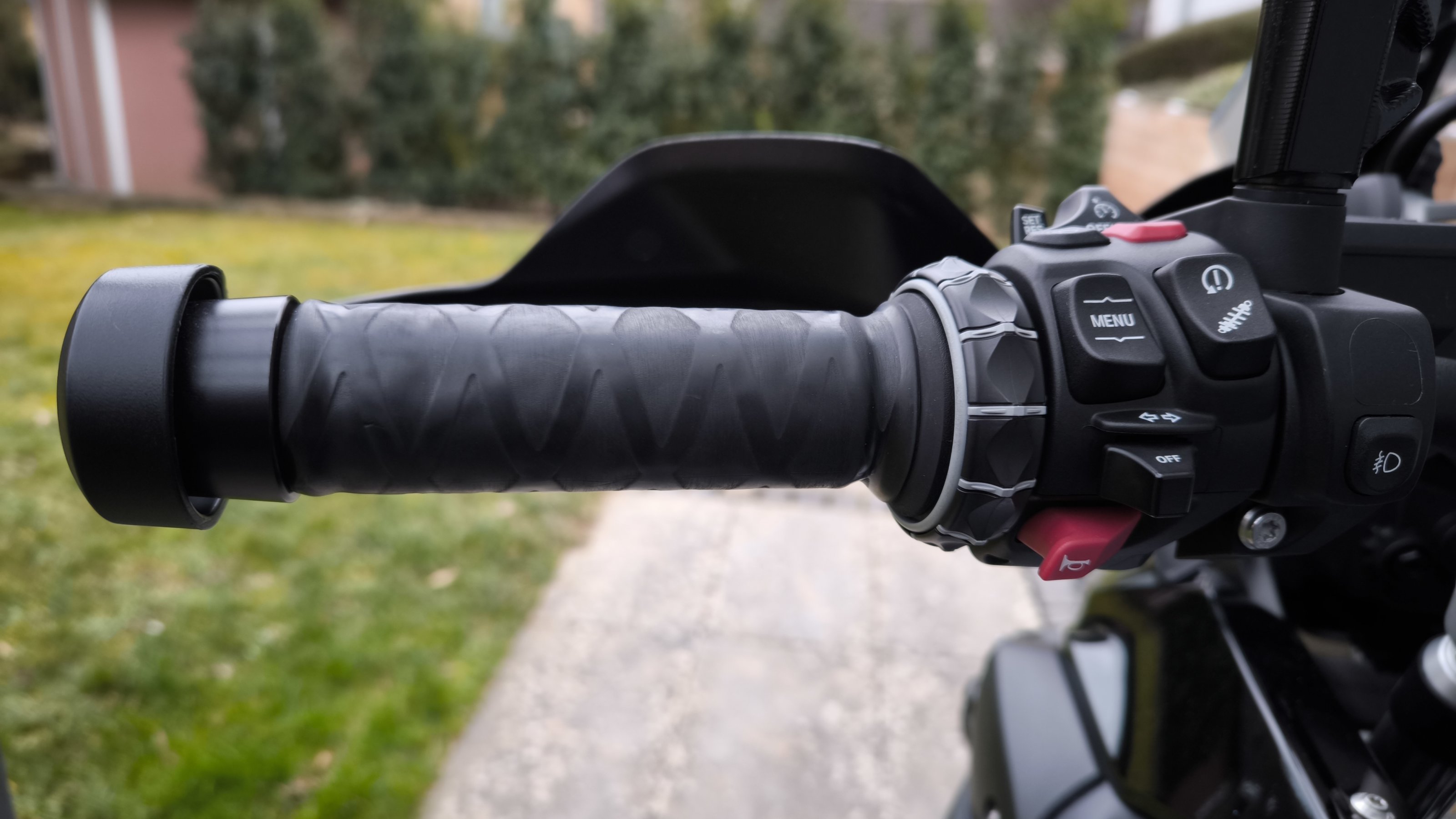

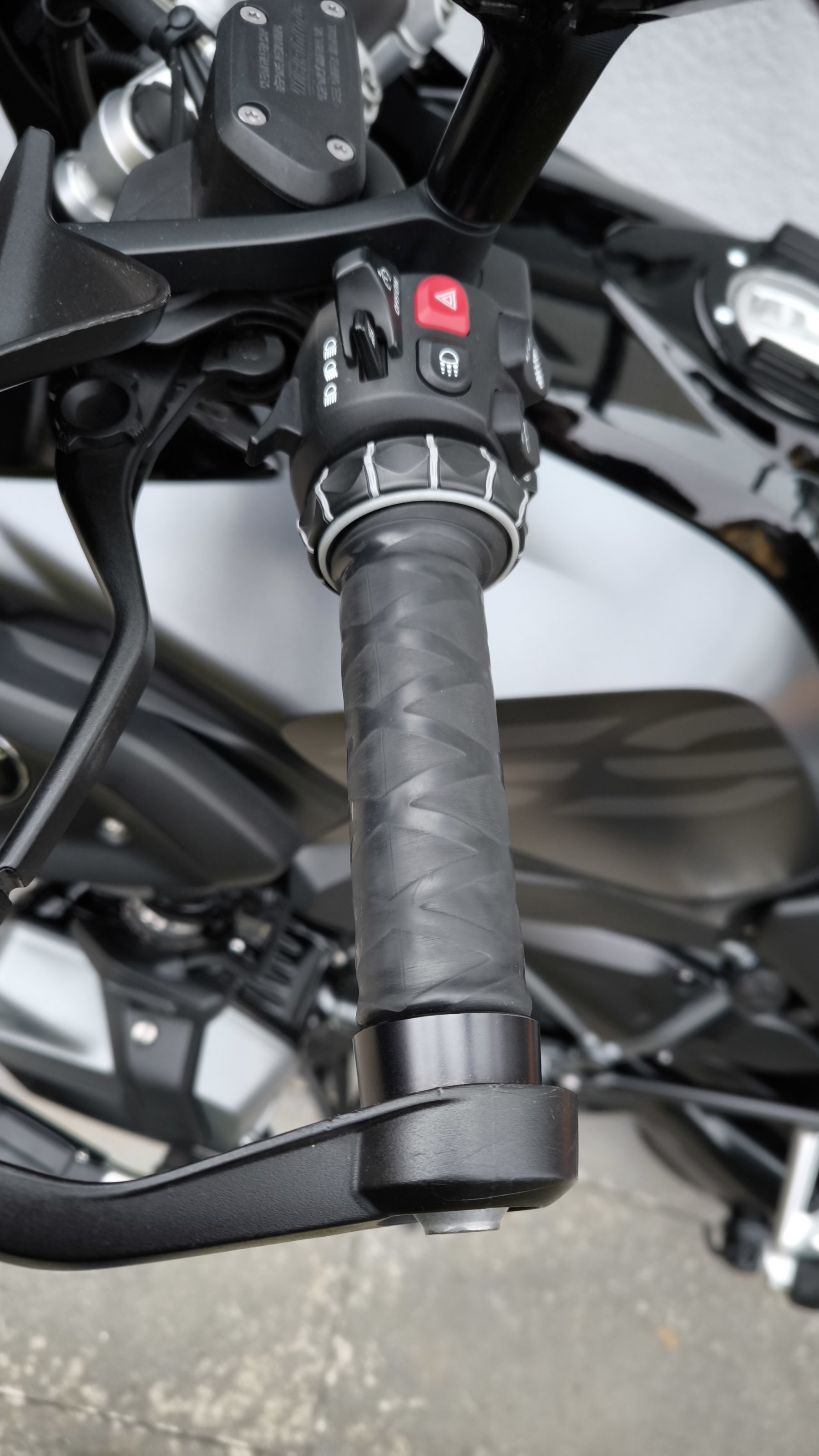

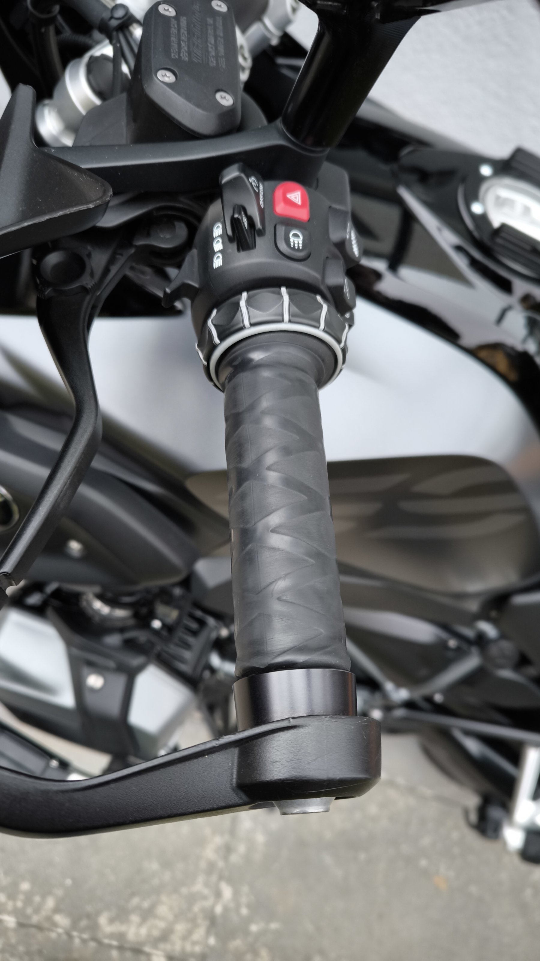

Hi Flo
Mir waren die Griffe der neuen 1250er verglichen mit meiner 1100er viel zu dünn.
Da ich keine wabbeligen Moosgummis wollte und auch keine 3 Lagen Schrumpfschlauch legen wollte, bestellte ich mir diese Überzieher:
Amazon.de
Leider bildeten sich nach einigen Monaten erste Haarrisse, wie in einigen Rezessionen angemerkt.
Daher zog ich dann über diese Gummis doch noch 1 Lage 45er Schrumpfschlauch:
Φ15mm~50mm Rutschfest Schrumpfschlauch Textured Griff Ärmel Isolierschlauch | eBay (Anzeige)
drüber und bin seitdem hochzufrieden. Total fest und Griffheizung kommt auch ziemlich schnell durch.
Hier mal Beispiel-Bilder für die Dicke der Griffe

Ja, die 45er habe ich bestellt, nachdem ich hier einige Threads durchgeforstet hatte.
Wie gesagt, sind bei mir allerdings sogar noch diese Amazon Gummis drunter, aber das war für den 45er auch noch passend. Sitzt bombenfest.
