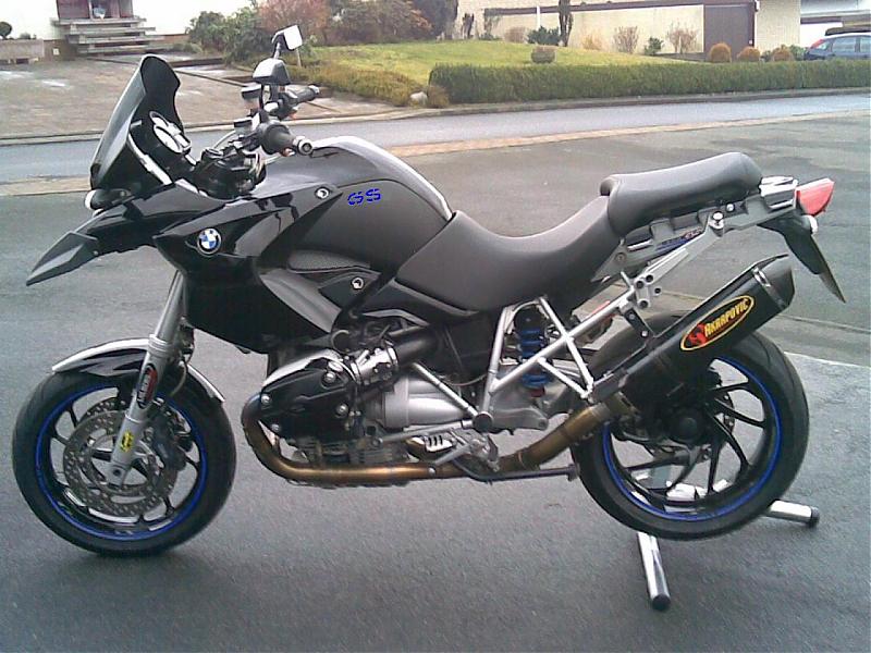

jetzt bin ich endlich fertig !
son geilen sound hab ich von einer Q noch nie gehört
da gegen ist n Zach oder ein Leo ne Panflöte:D
qtreiber
qtreiber
26.01.2005
21.463
Ostfriesland
...mach endlich den häßlichen Aufkleber wech. ;) Schade um die ansonsten schöne Arbeit.
Igi
Igi
22.08.2007
5.661
Nordhessen
z.Z. z4 e89 3,0i
moin Bernd
der Dämpfer ist jetzt so wie ich in haben möchte, es ist noch ein altes bild mit dem großen aufkleber !,
habe jetzt den kleineren dran (150)der ist besser , ohne gefällts mir nicht ;).

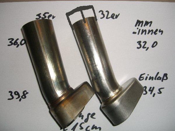

du hast den 35er killer dran ,hast du andere ausprobiert ? ich habe den 32er mit kappe und den 38er Standard , wenn du mal testen möchtest sag bescheit .
qtreiber
qtreiber
26.01.2005
21.463
Ostfriesland
Moin Igi,
vergeßlich? Hatte dir vor laaanger Zeit geschrieben, daß ich den 35er (=> Serie) und 32er (ohne Kappe) DB-Eater von Anfang an dabei habe. Der 38er war nie eine Alternative, da der 35er schon hart an der (Lärm-)Grenze ist. Auf meinem Endtopf war der kleine Akra-Aufkleber serienmäßig drauf; wurde natürlich sofort entsorgt. :p
Zeige mal ein Foto von deinem 32er mit Kappe.
Igi
Igi
22.08.2007
5.661
Nordhessen
z.Z. z4 e89 3,0i
..habe gerade kein diggi da !
sieht aber so aus , einfach 4stege und ein Deckel hinten dran . sonst identisch mit dem 32er.
qtreiber
qtreiber
26.01.2005
21.463
Ostfriesland
ist der Deckel beweglich? Eher nicht, wenn er vier Stege hat.
Igi
Igi
22.08.2007
5.661
Nordhessen
z.Z. z4 e89 3,0i
nein , die Stege sind fest am rohr aussen aufgeschweißt,
scheide ich die Stege ab hab ich ein normalen 32er
