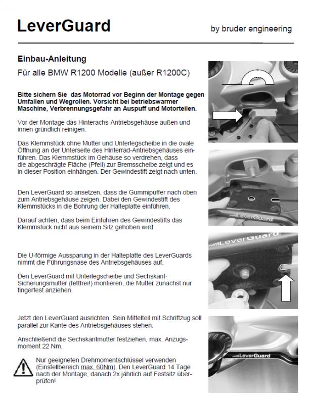

(...) Kann mir hier vll. jemand Bilder online stellen, wie man dieses Teil montiert?
Bei der R 1200 R wird es an der unterseite der Schwinge mit 2 Schrauben festgeschraubt. Jedoch habe Ich bei meiner Adv Modeljahr 2013, Baujahr Okt. 2012 diese 2 Löcher für die Schrauben nicht.
Hallo Bernde
bei allen Modellen wird der LeverGuard gleich montiert, mit nur einer Schraube. Hier die Montage-Anleitung.
Gruß Kai

Wie 2 Schrauben? Da gibt es eine aluplatte die wird horizontal in die Aussparung unter dem hinteren Kardangelenk verspannt und mit einer Mutter festgezogen ..
