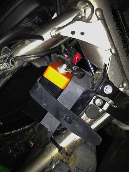

ich werde auch meine Motorräder mit LiPo Akku ausrüsten.
Dafür habe ich derzeit, um Erfahrungen zu sammeln, meine G450X mit einem Super-B 2600 Akku ausgestattet
http://twinfox.de/html/super-b_batterie.html
Für die R1200GS sollte es dann später die Super-B 5200 oder 7800 werden.
Die Technik ist schon beindruckend.
Erster Eindruck derzeit ist, dass man beim ersten Kaltstart das Gefühl hat, dass da Leistung fehlt aber die kleine springt immer an und derzeit keine Probleme. Die Gewichtseinsprarung ist schon enorm und wie schnell der Akku wieder geladen ist.

Zur Vollständigkeit noch von meiner Seite:
Startstrom (kalter Motor)
12 GS Mü: ca. 2°C Außentemp: 234A Peak (mit Headway 8Ah Zellen)
F650GS, Bj. 01, 10°C Außentemp: 151A Peak (mit original Bleiakku)
Gemessen mit Stromzange direkt an der Batterie, Genauigkeit 0.1A, Messbereich 400A
Im Gegensatz zur vorherigen Messung an der 12er GS habe ich meine Verkabelung "in" der Batterie und zum Motorrad ausgetauscht, jetzt dreht der Anlasser auch bei Kälte direkt voll durch (vorher: leicht verzögert, "schwach")
Verwende keine eingebauten Balancer, bin ca. 2000km gefahren, bisher weisen die Zellen einen Spannungsunterschiede von ca. 0.005V auf, habe einmal den Lader zum Balancen angeschlossen, mit dem Ergebnis, dass er nach 2 Minuten aufgehört hat und insgesamt lächerliche 50mAh Ladeenergie angezeigt wurden-> Nachladen ist also überflüssig, da nur beim Start Energie aus der Bat gezogen wird, danach lädt die LiMa eigentlich direkt nach und übernimmt die Versorgung der Verbraucher

Hab "intern" also im Batteriegehäuse hoch flexibles 25mm^2 verwendet, je Pol ca. 10cm, da ich das noch im Keller liegen hatte. Am Gehäuse sind jetzt 2 Schrauben, von innen geht das 25mm^2 mit Polklemmen auf die Schraube, von außen die original BMW Polklemmen.
Vorher hatte ich 6mm^2 mittels Stecker bis nach draußen (ca. 40cm) wie hier im Thread auf den Bildern gezeigt. Von außen sieht die Bat jetzt eigentlich aus wie wie ne herkömmlich Batterie mit zwei runden Polen, dazu halt noch ein Balancer Kabel und ein extra Ladekabel mit Stecker wie auf den Bildern hier.
