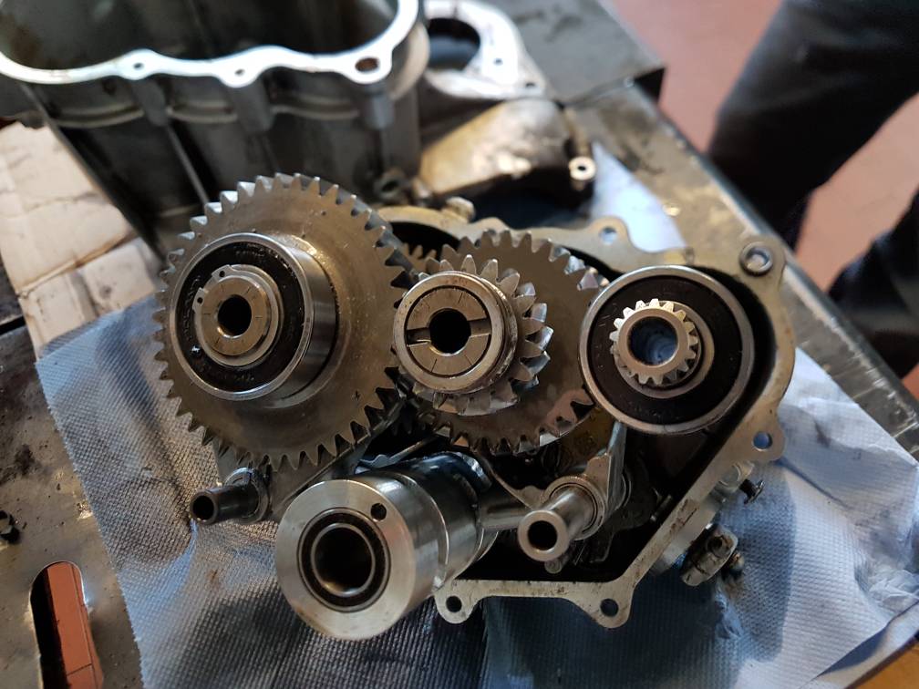

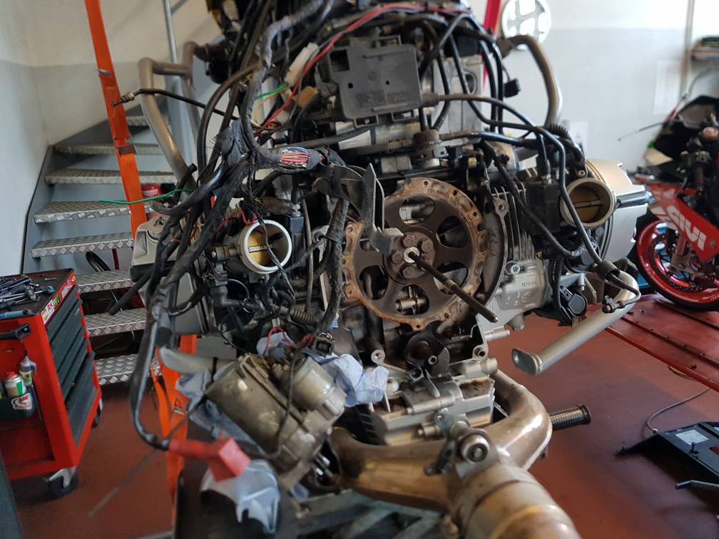

Wollte mich noch einmal melden. Auf Grund einer ausgelasteten Werkstatt, ist jetzt mein Motorrad dran. Neben der Kupplung die ohnehin gemacht werden musste, hat sich noch ein Getriebeschaden herausgestellt.
Ein Lager hat sich verabschiedet und die Kugeln haben sich im Getriebe verteilt.
Gesendet von meinem SM-G930F mit Tapatalk

das ist echt blöd. Hatte leider an meiner damaligen R 1100S BJ 2000 bei 50.000 km leider auch ein Getriebeschaden incl. blockierendem Hinterrad beim Beschleunigen (bei 50 km/h) kurz nach der Kurve. War nicht schön. Glücklicherweise ist nichts passiert. Beim späteren öffnen des Getriebes, sah man wie die Getriebestangen auseinander gedrückt waren, als das Getriebe blockiert hat. Haben dann ein Austauschgetriebe eingebaut, was dann problemlos gelaufen ist.
