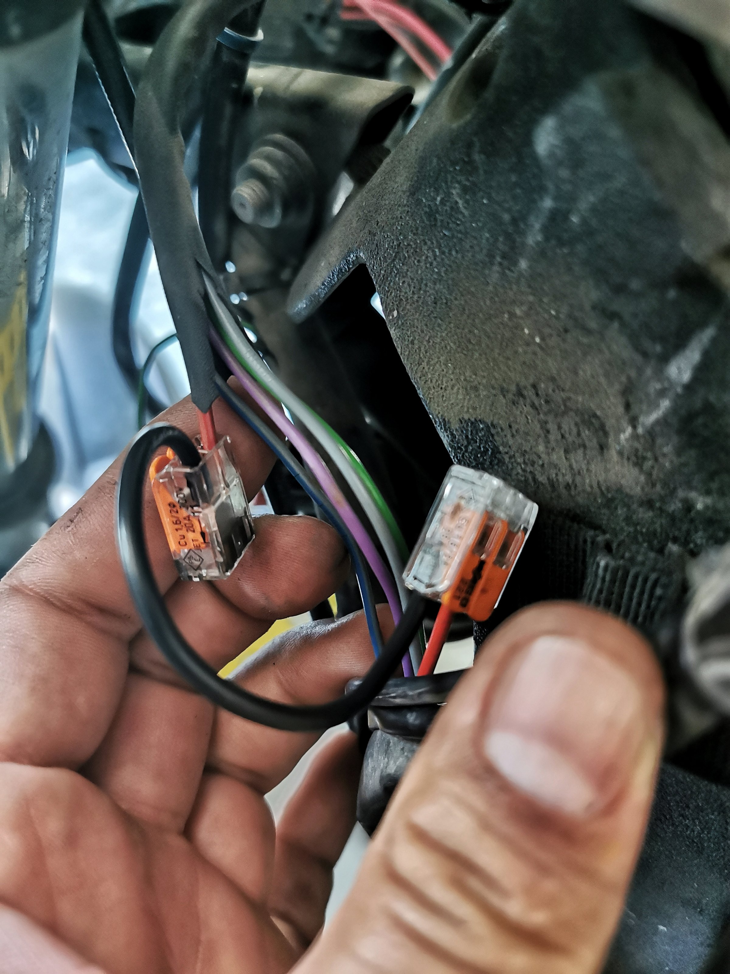

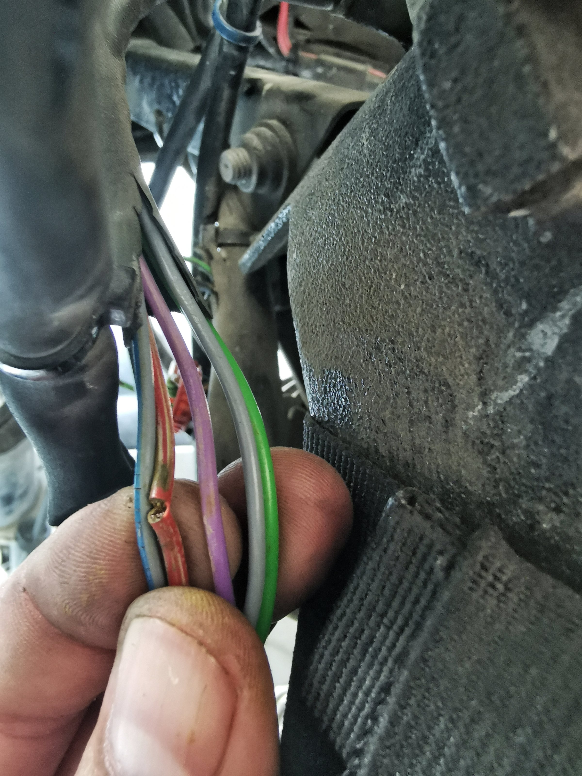

Kabelbruch zw. Zündschloß und 1. Kabelbinder am Rahmen?
Da wurde der Fehler genau beschrieben!
4cm Kabel und zwei Wago Klemmen weiter.
Wobei ich schon von Wago Mitarbeitern drauf hingewiesen wurde, das für diese Reperaturarbeiten ein anderer Stecker idealer wäre 😂. Die richtige Durchgangsklemme wird auf jedenfall in mein Sortiment mit aufgenommen 😜
Läuft wieder völlig normal mit über 100000 😍
Vielen Dank für die schnelle Hilfe an alle 🎉
