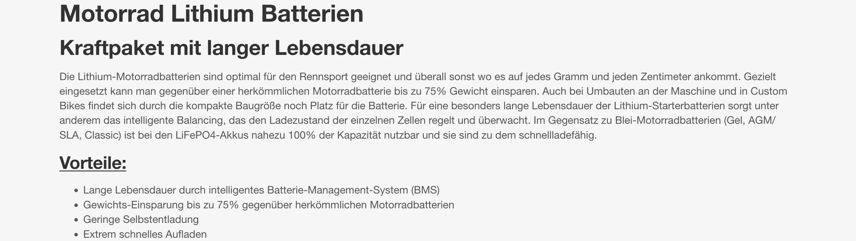

Hmm,
ich kenne das nur anders. Bin verwirrt...

Das hatte ich damals auch gelesen und darum diese Batterie gekauft. Meine Werkstatt sagte mir heute das ihr Ladegerät diese Batterien auch laden kann, aber sie sollte nicht über die Bordsteckdose geladen werden. Jetzt habe ich den Stecker direkt an der Batterie. 👍
Lass Dich nicht verwirren. Es gibt beides.
Ein BMS ( kann integriert, oder extern, oder auch gar nicht vorhanden sein) überwacht die Zellspannung und schaltet gegebenenfalls ab.
Ein einfacher Balancer sorgt für Ausgleich zwischen den Zellen. Auch dieser kann evtl extern vorhanden sein - im Modellbau zB üblich.
Eben daher kenne ich es und habe mir halt die Frage gestellt, wie man einen Lixxx Akku ohne entsprechendes Ladegerät, was die GS nunmal nicht hat, ohne Risiko laden kann.
Für die GS und deren Ladegerät kann ich es nicht sagen, aber im Wohnmobilbereich werden seit vielen Jahren div. Bleiakkus durch LiFePo4 Akkus ersetzt und die namhaften Hersteller ( für diesen Zweck) haben alle das BMS schon in den Akkublocks integriert. Das hat den Vorteil, dass keine weiteren Umbauarbeiten am der Bordelektrik notwendig sind und einfach die vorhandenen Ladegeräte, Laderegler, etc weiterverwendet werden können.
