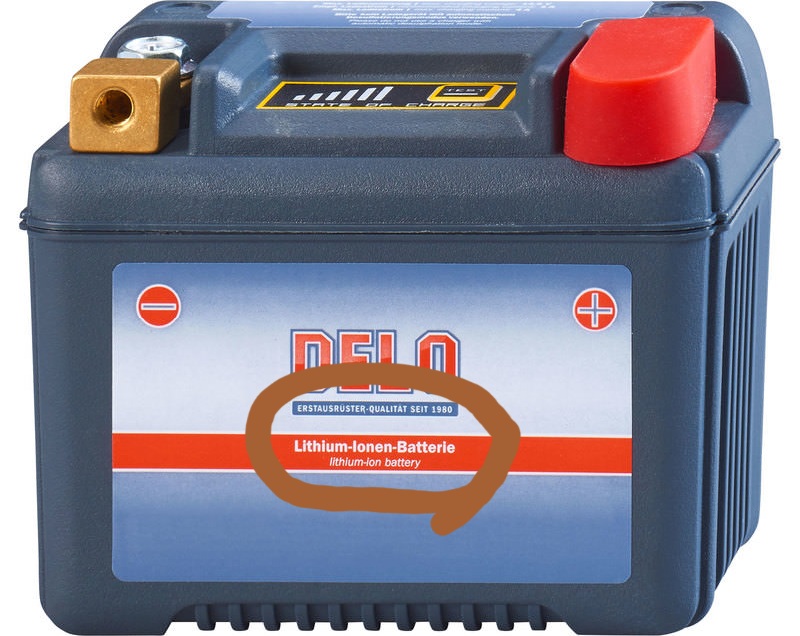

... und wenn du dir das Produkt auch angesehen hättest dann hättest du das gefunden:
7. Können DELO Lithium-Ionen-Batterien explodieren?
Zunächst muss einmal gesagt werden, dass die Aussage „Lithium-Ionen-Batterie“ sehr ungenau ist. Es gibt sehr viele Formen von „Lithium-Ionen-Batterien“ oder besser in diesem Fall „Lithium-Ionen-Akkumulatoren“, die sich technisch sehr unterscheiden. Es gab und gibt Lithium-Ionen-Batterien, die thermisch sehr instabil reagieren.
Die bei den DELO Lithium-Ionen-Batterien verwendete Bauform wird als „LiFePo4“ bezeichnet. Diese Variante ist thermisch stabil und kann nicht explodieren. Wenn die Batterie überladen wird oder ein Kurzschluss entsteht, dann bläht sich die Zelle auf, platzt und der chemische Prozess ist beendet. Ein Explodieren ist nicht möglich. Das Lithium verdampft und steigt dann als weißer Rauch auf. Bis zu diesem Zeitpunkt wird es relativ heiß, aber mehr auch nicht.

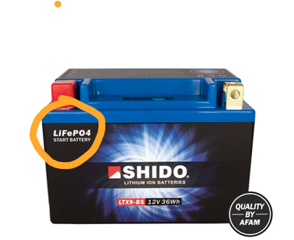

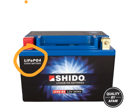

Was für eine Art Lithium Akku möchtest du den?
Li ion, Lifepo4 oder Lipo?
Die haben nämlich alle unterschiedliche Nennspannungen
.man hat keine Wahl:
Es geht bei Motorad Startakus und Lithium Immer um Lifepo4 Zellen mit Ladeschluss Spannung 14,4 Volt.
Keine Explosionsgefahr, Kein Brand, wenn nicht ein Kurzschluss einen Kabelbrand macht. Zellenspannung 3,6 V
Ein Lipo mit Ladeschluss Spannung 4,2V x 4 würde nicht voll werden. Diese Typen sind Brandgefährlich und werden soweit ich weiß nicht in KFZ eingesetzt. GGF in Startboostern.
Glaubt doch nicht alles was draufsteht.
Bei manchen Lifepo4 Akkus steht mit Maximal 10 oder 20 A laden,
Damit schützen sich die Hersteller, Die Leere Batterie wird dennoch mit Voller möglicher Limaleistung geladen und wenn die 50 A bringt ..Wichtig ist eine Batterie mit nicht zu geringer Kapazität zu nehmen. Estmal hält eine 4 Ah Batterie eben einen kleinen Verbraucher nicht so lange aus wie eine 8 AH, Und je besser die Zellen umso mehr Spannung hält die Batterie unter dem Start.
Ich hatte schon Shido mit 48 Wh an der 12 er mit 8,5 Volt gemessen. nimmt man eine 72 Wh dann bleibt die Spannung auf 11 bis 10,5 Volt unter dem Start , und hat Reserven..
