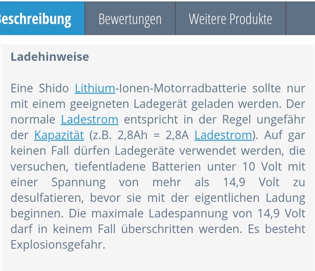

Ich denke die Spezialladegeräte für LiIon Akkus sind in erster Linie für die Umsätze der entsprechenden Hersteller hilfreich. Wichtig ist dass man kein Ladegerät nutzt dass eine überhöhte Spannung > ca. 15 Volt abgibt. Das machen manche Geräte um Bleibatterien zu entsulfatieren. Ich nutze zum laden (sofern denn es überhaupt notwendig ist) am liebsten ein Labornetzteil bei dem ich selbst Strom und Spannung vorgeben kann.

Bei ganz alten Ladegeräten die noch mit Spulentrafo und Gleichrichter arbeiten (merkt man am Gewicht und an der Baugröße) wäre ich aber vorsichtig. Gerade wenn die noch für 220V ausgelegt waren kann heute bei 230V eine zu hohe Spannung herauskommen. Da diese Geräte ja keinerlei Regelung besitzen ergibt sich Ladestrom und Spannung durch den Innenwiderstand des Trafos. Wenn der Akku fast voll ist geht der Strom stark zurück und die Spannung kann auf Werte steigen die für LiIon tödlich sind.
Genau, das können die LiFePo4 gar nicht ab. Ebenso sollen keine Erhaltungsladungen durchgeführt werden (bei diesem Batterietyp wegen der geringen Selbstentladung auch völlig unnötig). Viele der seit längeren schon angebotenen Ladegeräte haben Einstellungen, die dies verhindern. Sonst ist nichts besonderes zu beachten.

Erstmal danke für die Antworten. Ein (relativ neues) Ladegerät mit automatischer Entsulfatierungsfunktion habe ich. OK, das sollte ich wohl nicht zum Laden nehmen wg. der Impulse über 15V. Verstehe ich.
Was ist denn mit dem original BMW Ladegerät, das man an die Bordsteckdose anschließt? Wird das problemlos gehen?
Und ist es beim Einbau einer Lithiumbatterie egal, ob das Bike eine 2006 oder eine TÜ von 2012 ist?
Ja das ist sehr wichtig, denn das würde die LiFePO4 Akku zerstören
Es gibt ein Gerät von BMW, das auch für einen LiFePO4 geeignet ist.
Ja ist es.
