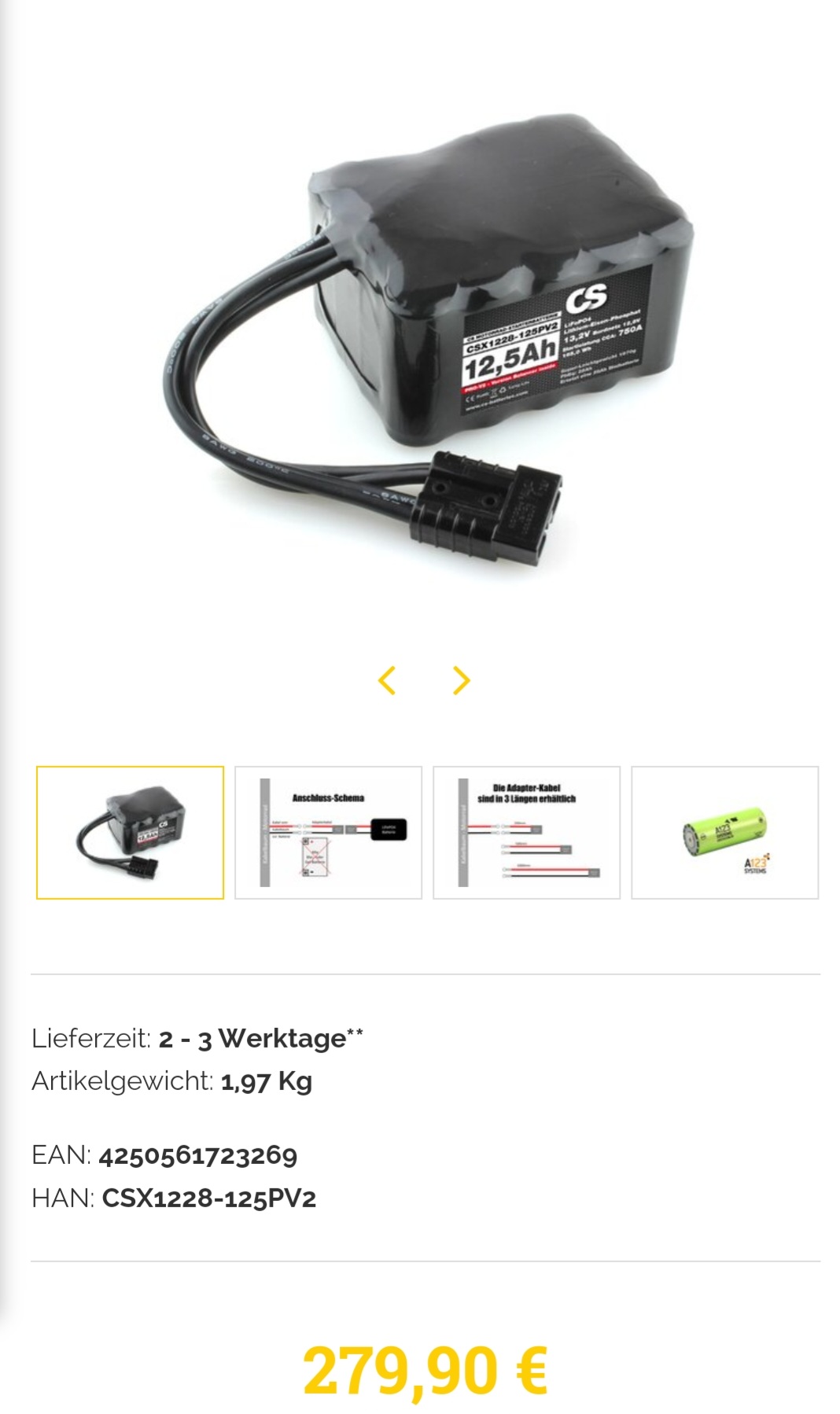

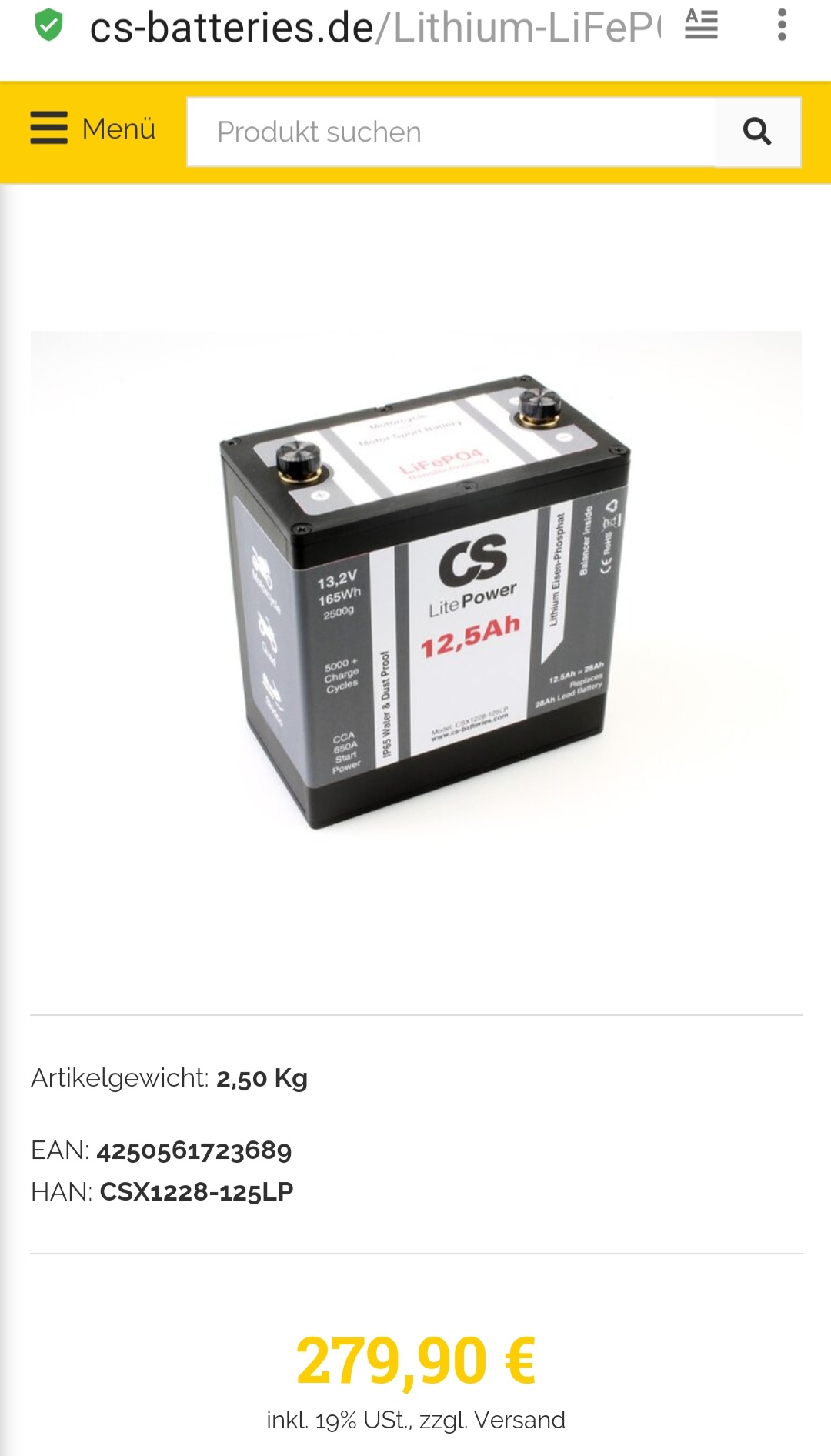

Sag ich auch, und ob die Zellen nun in einem schönen Lite Koffer sind oder nur kleiner mit 2 X Schrumpfschlauch eingepackt sind ist für mich nachrangig.
selbst der 10 AH Pack reicht für die 12 er gut aus und kostet weniger.
Deswegen hatte ich schon mal die 8 AH Headwaxs im Fokus, aber die hatten nicht genug Startreserve mir 200 A .. Doppelt mit 16 AH Lifepo ist es aber zu teuer. Hatte ich mal in der Schwarzen 12 er bei Frost und Schnee auf dem Motorrad, hat dennoch gestartet. 16 AH Ist aber Kanonen auf Spatzen..
Ich sage so, das Mehrgeld in die doppelte Kapazität bekommt man in Batterielebensdauer für die nächsten 5 Jahre, in denen man schon wieder eine zu Kleine nachkaufen müsste.
Man kann auch nur immer halb Voll tanken dafür öfters anhalten und weniger zahlen.
Die 2x 4,5 AH Shidox kostet? Und noch mal da ist kein BMS drin der den STrom abschaltet oder den Ladestrom einzelner Zellen begrenzt. lediglich ein Minibalancer der einen miniwiderstand auf die schlechteste schon volle Zelle mit der Spannung über 3,6x V schaltet, damit die gebremst wird bis die anderen Guten voll sind. Balancing. Lastmodule liegen hier aber 4..10 mal so groß.
Wenn die shido bei dir hält Hobbymann, ist doch schön, aber lass doch auch die Leute reden, die das eben nicht so erlebt haben, oder mehr Reserve wollen.
Ich habe einem mit der F650GS eine zu kleine geschickt nun ist er unzufrieden weil die Batterie nach 6 Wochen tot tiefentladen ist... Wäre er bei 12 AH geblieben hätte sie 10 Wochen gehalten..
Kapazität ist Betriebssicherheit und mit Lifepo teuer aber leicht.

Hallo Klaus
Ja die Umverpackung um die Zellen ist egal, denn am Ende zählt nur die Leistung.
Ich selbst habe diese hier in ein normales Gehäuse gebaut und das schon seit Jahren.

den Schnelltrennstecker tausche ich gegen doppelte Schraubösen, weil 4 Kabel sind, die können dann den FZ seitigen Pol von beiden Seiten Widerstandsarm klemmen. Sandwich, je besser Kontaktiert umso höher der mögliche Strom.
Aber die Hälfte oder gar ein Drittel Kapazizät reicht ja auch, haben wir gelernt.
Man braucht keinen Fallschirm, ein Familienregenschirm reicht doch auch und ist billiger.. :-)
