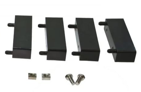

Die Höhe ist bei Bleibatterien deutlich höher. Gibt es für die Lithium eine Art Adapter/Unterbau?
Falls nicht, sind die Kabel lang genug um an die dann tiefer liegenden Pole zu gelangen?
Die Blechlasche zum Befestigen würde dann auch nicht mehr passen.
Die Pole sind auch anders herum, wenn ich das richtig sehe.
Also weitere Infos wären schon hilfreich...
Ja, mit den Adaptern passen sie. Bei meiner XT musste ich bei Ersatz fürs Original einen Adapter/ Passstück unterlegen. Die kann man sich allerdings auch gut selber basteln, zur Not aus Balsaholz.Screenshot 2024-03-22 at 22-51-00 Lithium Ionen Batterie HJTX14H-FP kompatibel mit BMW R 1200 ...pngSo sehen die Dinger aktuell aus.

Schau im Netz nach. dort findest Du die Originalbatterie für die GS. Und dort findet man eigentlich auch immer die Maße (technische Daten). Dann weist Du, wir groß eine LifePO maximal sein darf. Sie wird aber deutlich kleiner sein. Dazu wird dann meist ein Moosgummistreifen mitgeliefert. Der wird in das Batteriefach unten eingeklebt und füllt die Höhe für die kleine LifePO dann auf.
