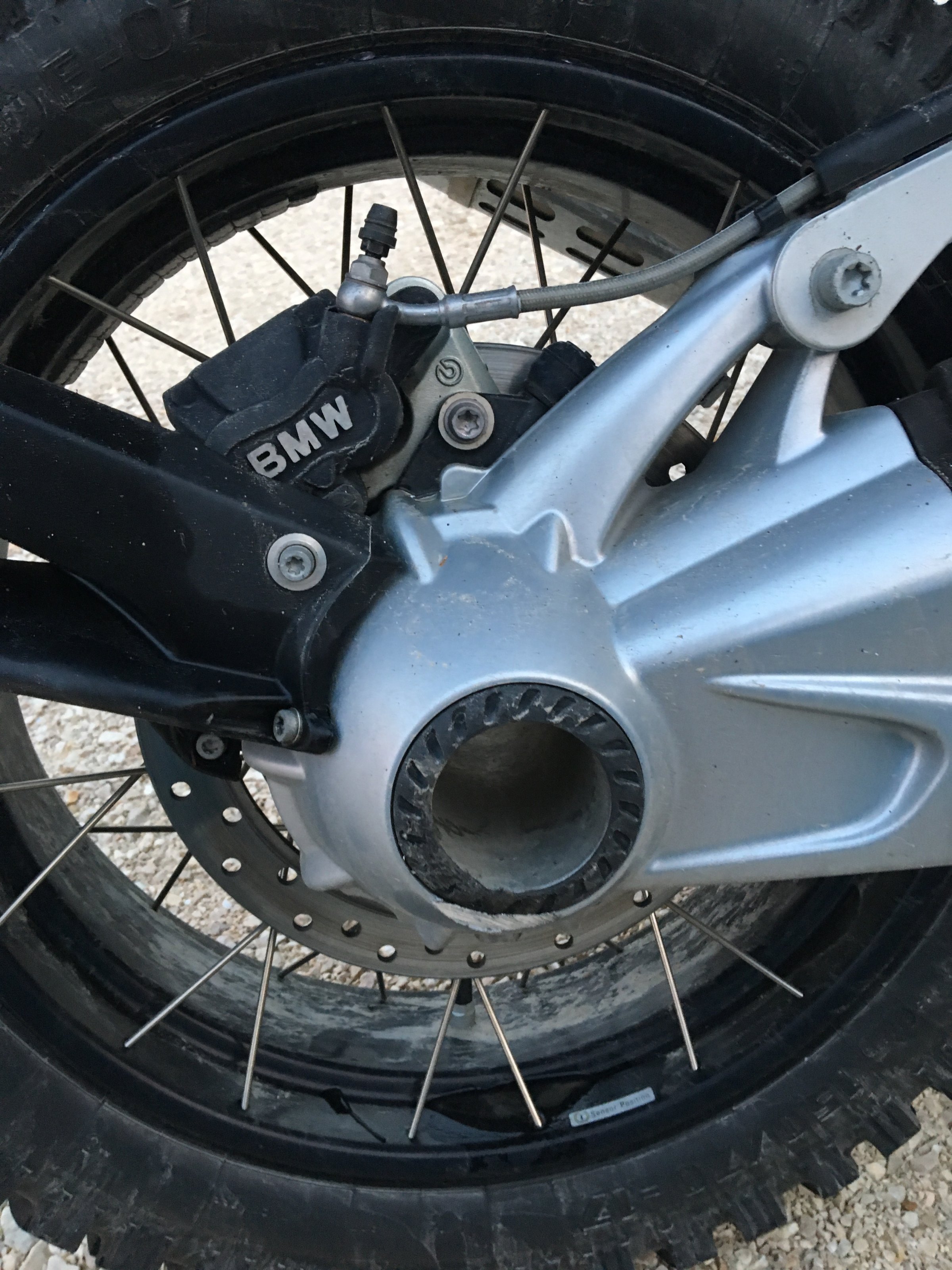

ich weiß das Thema ist schon älter jedoch wollte ich deswegen kein Neues erstellen und ich dachte es passt ggf. hier rein.
Mein Motorrad ist mir leider weggerutscht bei einem Wildunfall und das HAG hat was abbekommen. Hat ggf. wer eine Idee wie man diesen Schaden reparieren könnte?
Bin für Vorschlage offen... liebe Grüße
Gast/in 61380
Das würde ich auch mit Alu-Epoxydharz ausbessern, ist ja nur Kosmetik. Oder ist da etwas undicht? Anschließend in Form schleifen und mit Felgensilber beilackieren, drum herum alles ordentlich ankleben.

Der Kunststoffring ist AFAIK nur gesteckt, bei Leebmann neu bestellen.
Die Farbe heißt bei der LC „weißaluminium“, könnte die auch bei der Lufti stimmen?

Vielen herzlichen Dank für die Hilfe!
Undicht ist nichts.
Werde wohl eine Lackierwerkstatt aufsuchen und fragen ob die sowas machen.
Gibt es ggf. einen Farbcode von BMW zu der Farbe? In Wien haben die Herrschaften meine Anfrage nach der Farbe nun seit 2 Monaten nicht beantwortet und auf telefonische Anfragen zwecks Reparatur, habe ich nur ein "Austauschen" als Antwort bekommen.

Ich habe von RH Autolacke eine eigens gemixte "BMW Aluminium-weiß", RH - Nr ... ?
Bei Interesse kann ich Bilder machen, Nummer muss ich nachschauen gehen.

Hi
Offen gestanden würde ich den "Schmiss" mit einer Feile glätten und die Kanten etwas brechen. Danach den farblosen Nagellack meiner Frau klauen und die Stelle überpinseln. Einen silbernen hat sie nicht. Dann noch einen neuen Kunststoffkringel und fertig.
